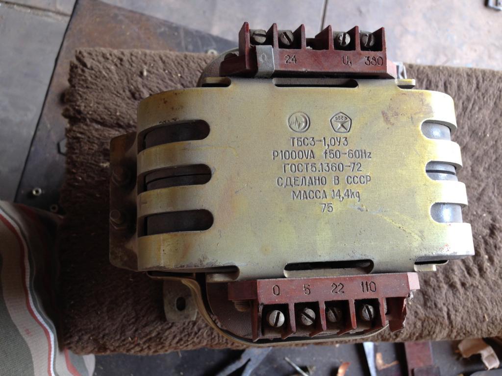

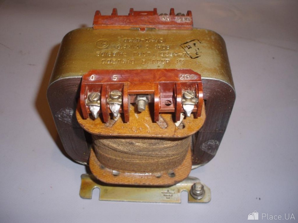

    Всем привет. Имеем 4 одинаковых осм 0.4. одного года. Одного месяца. Одного завода изготовителя.
    Хочу сделать из них выходные трансы.
    Что даст объединение подков по примеру как в осм 1 ?
    Т.е. совместить 4 кольца от осм 0,4 как в осм 1. Нажмите на изображение для увеличения.

    Стоит ли с этим заморачиваться?Нажмите на изображение для увеличения.

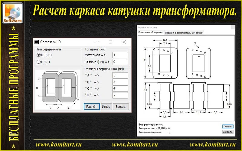

    Аватар для Lukasarts
    19.10.2013
    Город Герой Донецк!!!
    540
    По умолчанию Re: Трансформатор из осм 0.4
    30 лет передышки - пора браться за старое.
    Лазер есть...
    Кто может изготовить чертеж? Слабовасто в этом секу...
    Есть прога для расчета обмоток транса - она и считает каркасы сразу. ... Воспользоваться ей?

    Я так понимаю - это она ???Нажмите на изображение для увеличения.

    19.09.2008
    Иркутск
    4,992
    Цитата Сообщение от Lukasarts Посмотреть сообщение
    Воспользоваться ей?
    Да фиг знает, их много. Может и ей, посмотри отзывы.
    Если проблема - векторный файл для лазера, пришли эскиз с размерами, нарисую. Оплаты не надо.
