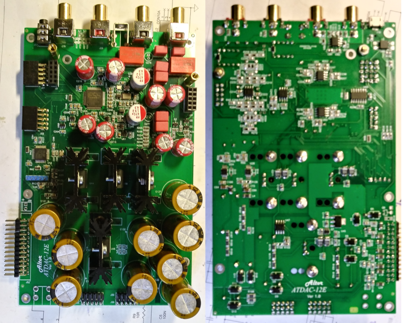

    Плата сделана ЦАПа сделана вместе с блоком питания в форм-факторе 10S, разъемы трансформатора, индикации, USB-транспорта аналогичные 10S.
    Сам трансформатор и транспорт (xV) те-же самые (у xV чуть изменен фирмваре).
    Индикация - тоже аналогичная 10SXE. Платка балансных выходов сделана чуть по другому чем в 10SX, но это не принципиально. Пульт ДУ тот-же.
    А вот платка спдифовских входов тут другая. Чуть позже выложу фотки, а пока технические подробности:
    - воспроизводимые форматы остались неизменными, РСМ44-384, DSD64-256 (да, я могу и то и другое сделать выше, но не вижу в этом ни малейшего смысла).
    - регулятор громкости средствами самой Сабры.
    - опционально - балансные выходы (XLR).
    - выходное напряжение переключаемое - 2Vrms/3Vrms/5.7Vrms ( Aux-вход имеет коэфф. передачи 1). Переключается с пульта.
    - с спдиф-входами 9038 работает в асинхронном режиме (т.е используется ASRC и осциллятор 100МГц).
    - с USB-входами 9038 работает в синхронном режиме (чего, кстати, нет в большинстве китайцапов ) с осцилляторами 1024fs, (44/45МГц).
    - кроме переключения цифровых фильтров, сделано еще одно переключение режимов работы ("окраска звука") на 3 положения (0-1-2), чтобы каждый мог выбрать что ему больше нравится, "свой звук", по вкусу . А что именно оно переключает - я пока умолчу, не хочу влиять на впечатления будущих пользователей.

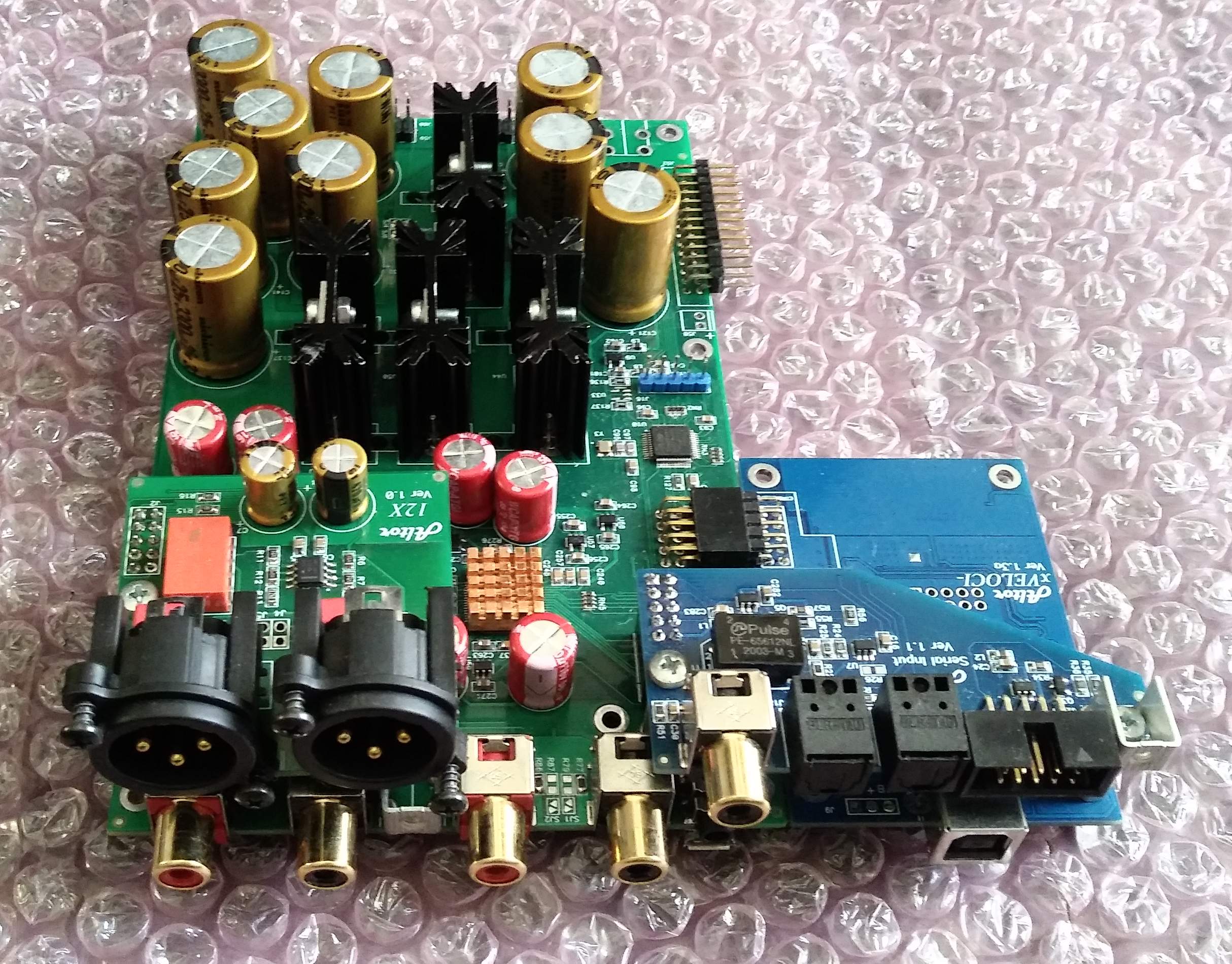

    Да "в сборе" оно выглятит так:

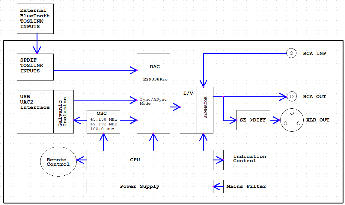

    Структурная схема:

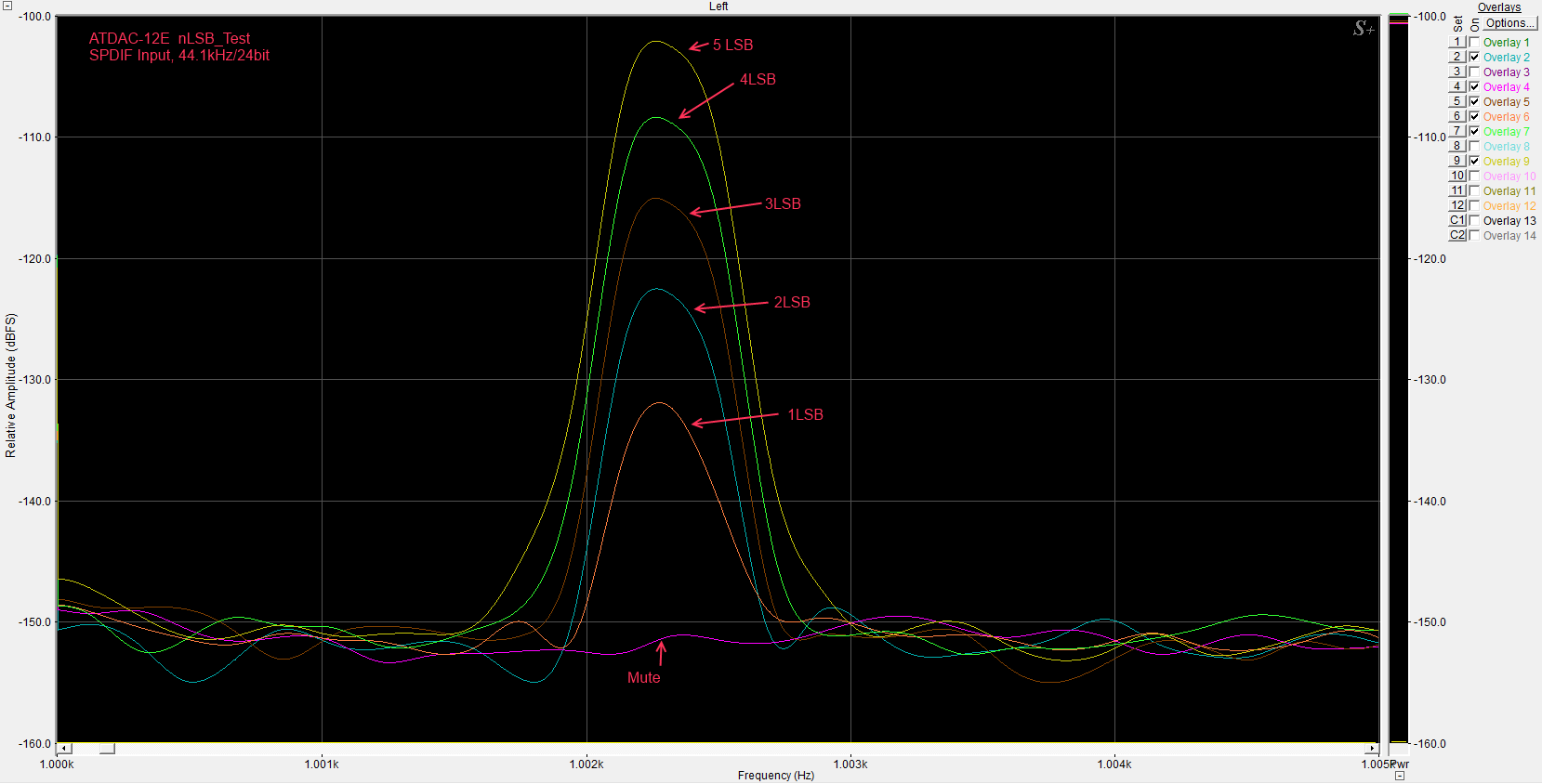

    Я тут проверяя Генератор перед отправкой, поэкспериментировал немного с ATDAC-12E (ES9038Pro) в режиме битового разрешения.
    Подключал по спдифу, поэтому ниже 24-х бит естественно не опуститься, но результат интересный - явно видно что на 19-24 битах уже не очень линейно, но на 24-м бите еще есть жизнь
