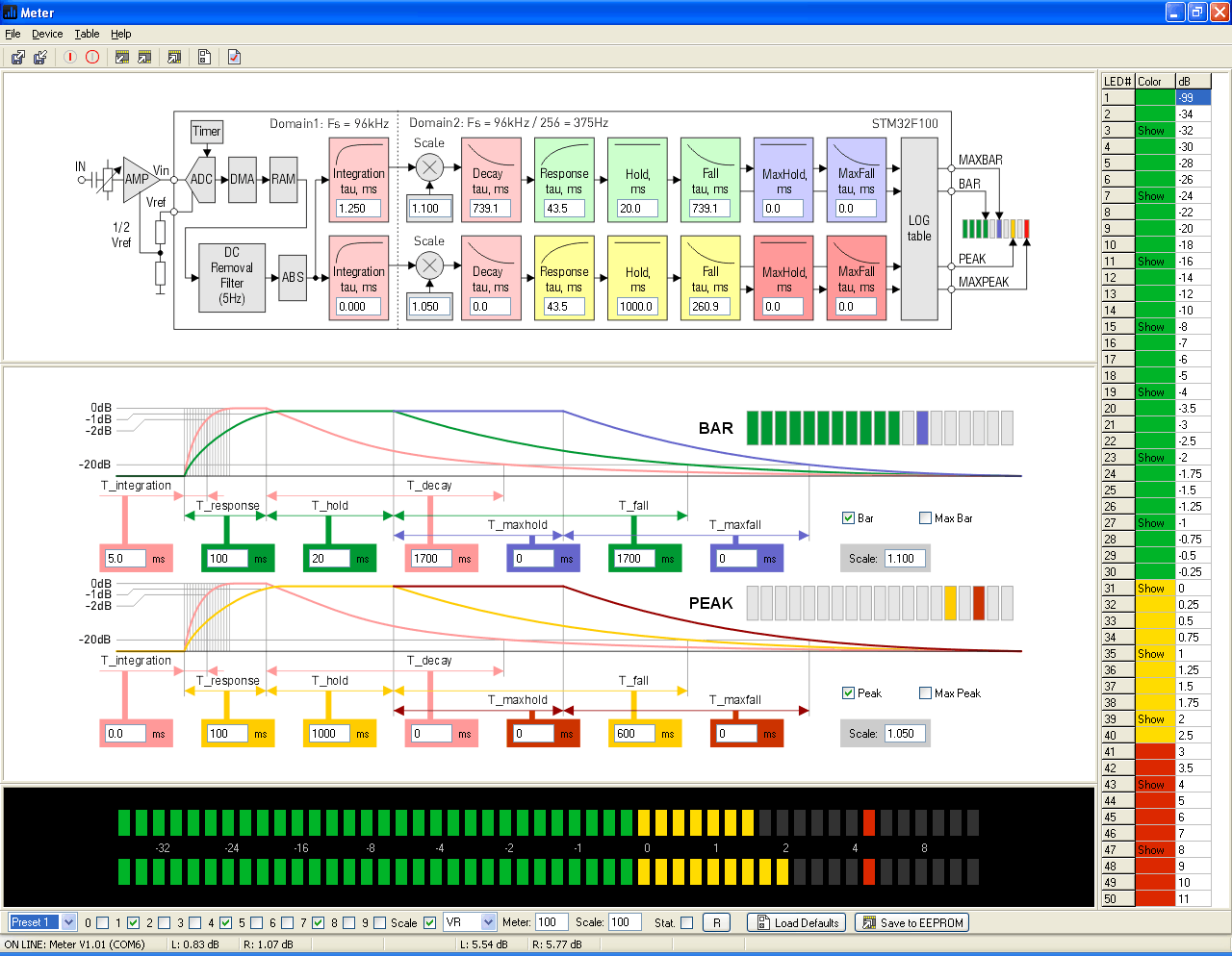

    Измеритель построен на базе микроконтроллера STM32F100. Вся обработка сигнала производится в цифровом виде. Входные сигналы левого и правого каналов поступают на входные дифференциальные усилители, которые служат для организации балансного входа и сдвига уровня на половину шкалы АЦП. Дальше звуковой сигнал преобразуется в цифровой вид с чстотой дискретизации 96 кГц. Такая высокая частота позволяет обойтись без фильтра на входе АЦП, сам аналоговый тракт является таким фильтром. С помощью цифровых фильтров формируется время интеграции, время срабатывания, время обратного хода, время удержания и т.д. Вычисление результатов измерений производится с частотой 375 Гц. Подробное описание примененных алгоритмов можно найти на моем сайте.

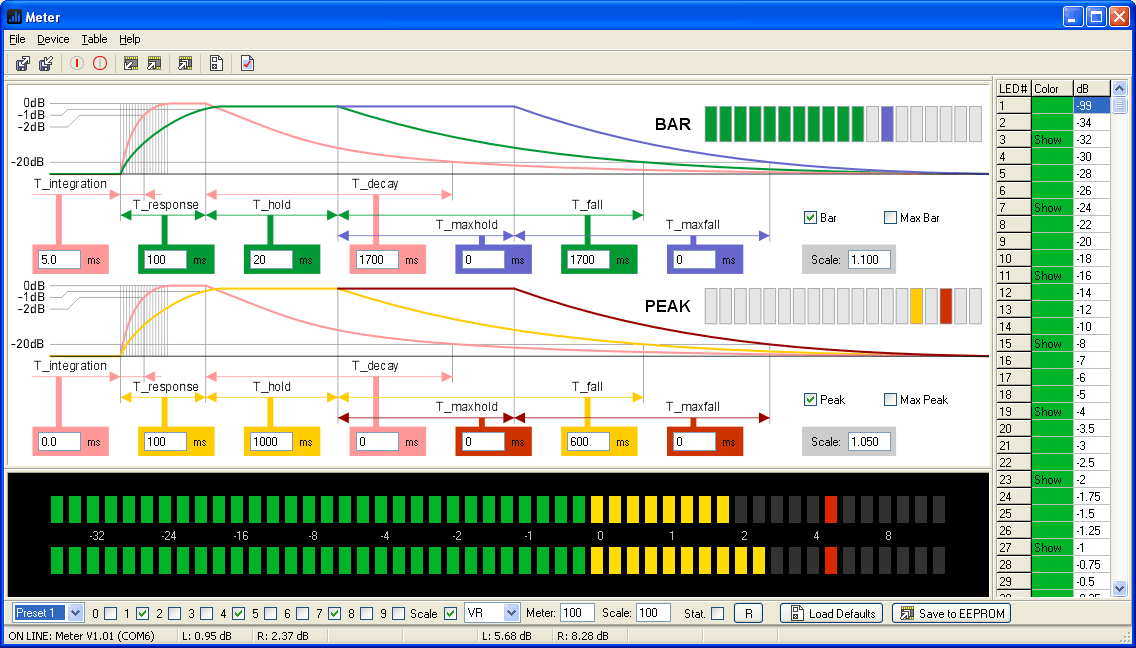

    Все постоянные времени можно задавать произвольно с помощью сервисной программы на компьютере. Параметры сохраняются в EEPROM. Всего сохраняется 4 набора параметров (пресетов), между которыми можно переключаться с помощью джамперов. Измеренные значения среднего и пикового уровней преобразуются в позиционный код с помощью таблицы, которая тоже задается из сервисной программы. Можно строить любые шкалы, назначая индивидуально каждому сегменту любой уровень в dB.

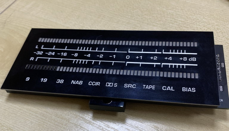

    Позиционный код выводится на светодиодные шкалы, состоящие из 50 сегментов каждая. Светодиоды управляются статически, для этого использована цепочка регистров 74HC595. Это позволяет устранить помехи, которые свойственны динамической индикации, а также полностью избавиться от неприятного мерцания.

    Конструктивно измеритель выполнен на двух печатных платах. На одной расположены линейки и регистры, на другой - микроконтроллер и входной услитель. Сверху на плату индикации надевается рассеиватель, на котором размещена шкала. Она снизу подсвечивается светодиодами. Шкала изготовлена фотовыводом, но можно использовать лазерную гравировку двухслойной пленки. Размеры и форма делались с прицелом на установку измерителя в "Электроника-004", но нет особых проблем развести платы по-другому.

    Леонид, доброго дня. У меня экран сервисной программы ниже 40-го led не влезает в окно монитора (1280х800).

    Цитата Сообщение от lamerec Посмотреть сообщение
    1280х800
    Слишком маленькое разрешение экрана. Тут сложно что-то сделать, в оформлении программы используются картинки, которые автоматически не сжимаются. Я думал, что уже ни у кого нет мониторов меньше 1280 х 1024
    А скролл приделать?
    Аватар для Leoniv
    20.04.2016
    Minsk
    21
    5,588
    По умолчанию Re: Измеритель уровня с цифровой обработкой
    А скролл приделать?
    Что-то не получается...
    23.01.2020
    15
    Хорошо, Леонид, не заморачивайтесь. У меня ноутбук. Прицепил сейчас внешний монитор, программка отлично вписалась в него.
    Переделал, перезалил (meter_soft.zip). Поскольку поля ввода на блок-схеме дублируют поля на графике (только с некоторыми коэффициентами), решил при уменьшении окна задвигать картинку с блок-схемой вверх. А для таблицы добавил скроллер. Сейчас вот так выгдлядит окно программы в макс. и мин. виде:
ID:	391144 Нажмите на изображение для увеличения.

    Leoniv, снизу там идет индикация режима работы магнитофона, можно ли переделать пленку что бы там отображались входа, например "Вход 1" "Вход 2" и т.д. - отображать состояния селектора входов?
    Аватар для Leoniv
    20.04.2016
    Minsk
    21
    5,588
    Да, конечно. Трафареты можно сделать любыми. Пленку вообще можно разделить на две части - шкала отдельно, трафареты отдельно. Пленку можно напечатать на струйнике или на лазернике, но лучше сделать фотовыводов. Можно еще использовать лазерную графировку двухслойных пленок.
