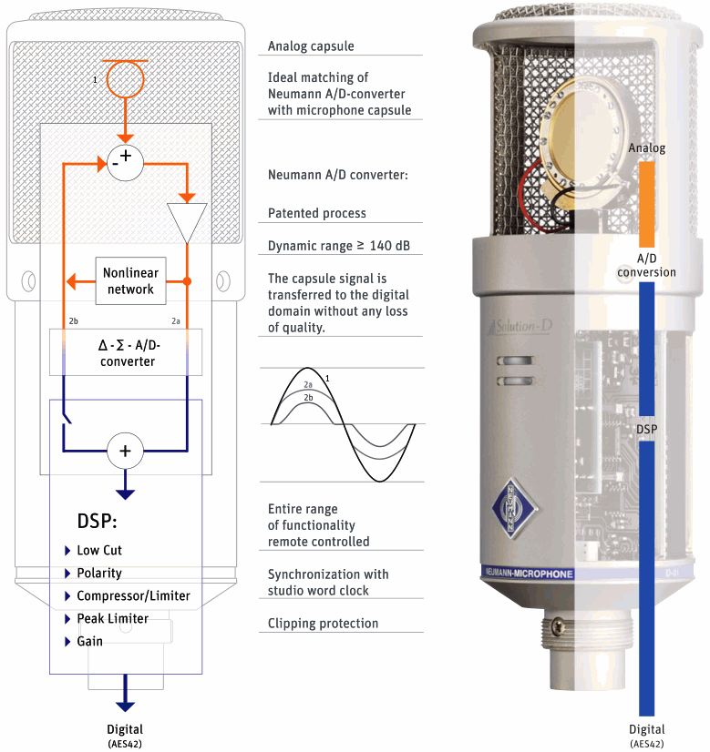

    Я не знаю точно, как работает их компенсация искажений, но написано, что это запатентованная технология, дающая динамический диапазон микрофона 140 дБ. По данным из pdf файла, который есть на сайте по ссылке Игоря Гапонова, сигнал проходит совместные нелинейные аналоговую и цифровою обработки, и только после этого поступает на выход. Я так понял работу микрофона из приведенного на рисунке принципа работы.
    Вложение 390160
    Благодарю за ответ.
    Я лишь усомнился в чисто "аналоговой" коррекции. Типа - "одно лечим - другое калечим".
    Как Вы считаете - возможна ли "аналоговая" компенсация искажений мембраны с сохранением эффективной компенсации паразитных ёмкостей переходов полевика, без нарушения режима "плато тока затвора", без дополнительного электролита в цепи сигнала на выходе? Применительно к нашей схеме из первого поста? Может быть добавить какой-нибудь "узел обратной нелинейности" в выходную цепь?
    Вложение 390160
    А вот интересно , кстати , почему у старых Нойманов на капсюле был винт в центре мембраны , а у этих новых - судя по картинке - классическая конструкция с винтами по периметру ?

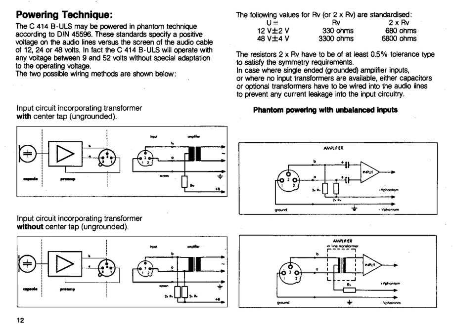

    Поэтому ваше решение - любительское. Ничего постыдного в этом определении нет, но знать об этом нелишне. Скажу иначе: никакой производитель в здравом уме не рискнул бы вывести на рынок нечто подобное. Со своим переходником-блоком питания - запросто. А в варианте "Phantom 48V" - ни-ког-да. Так понятней?

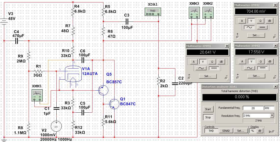

    Кстати - копируйте ламповую бестрансформаторную схему Rode NTK. Схема в открытом доступе. Как обычно без эффективной компенсации паразитки - пять разных подобных ламп устанавливаемых попеременно дают пять разных оттенков звучания - какое более адекватное - непонятно, что называется "вкус". Кстати NTK весьма малошумящий мик, на децибелы шума в микрофонных паспортах не смотрите - чистейший развод.
    https://www.youtube.com/watch?v=GWq8t_vMVWE
