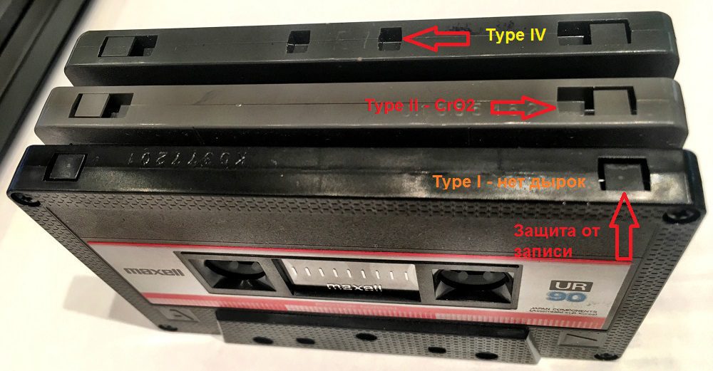

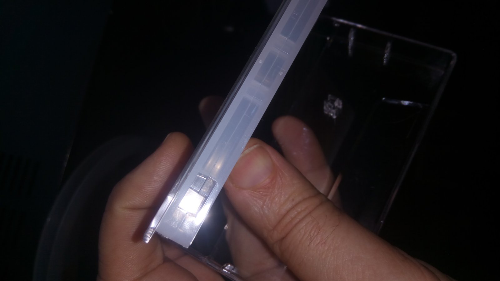

    В нижней части ,клапан защиты от записи,который выламываетсяНажмите на изображение для увеличения.

    Это хромовая кассета и рядом с клапаном паз.

    Ну можно просто посмотреть на данную картинку. Кто заморочится поставить концевики, тот разберётся.

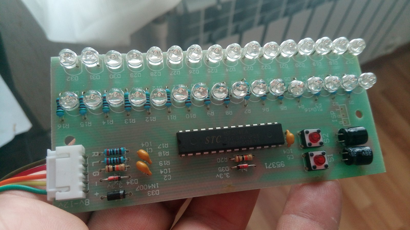

    Вот такой у меня есть. Думаю в 122 войдет.Хочу Морион 101 купить и туда от Яузы поставить индикатор.

    Это не такой - контроллер не пик и функций, выбираемыми перемычками, намного меньше.
