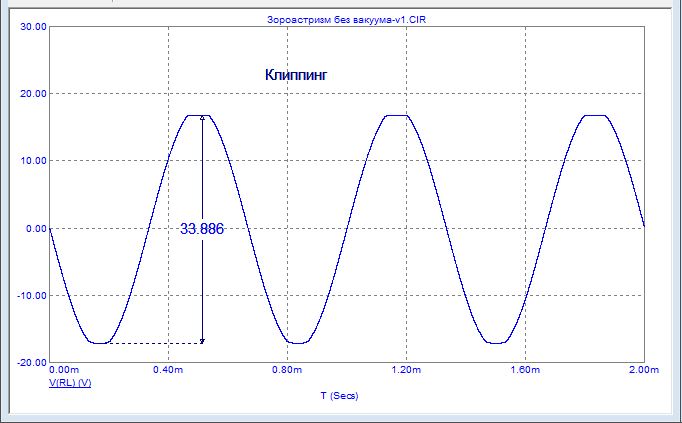

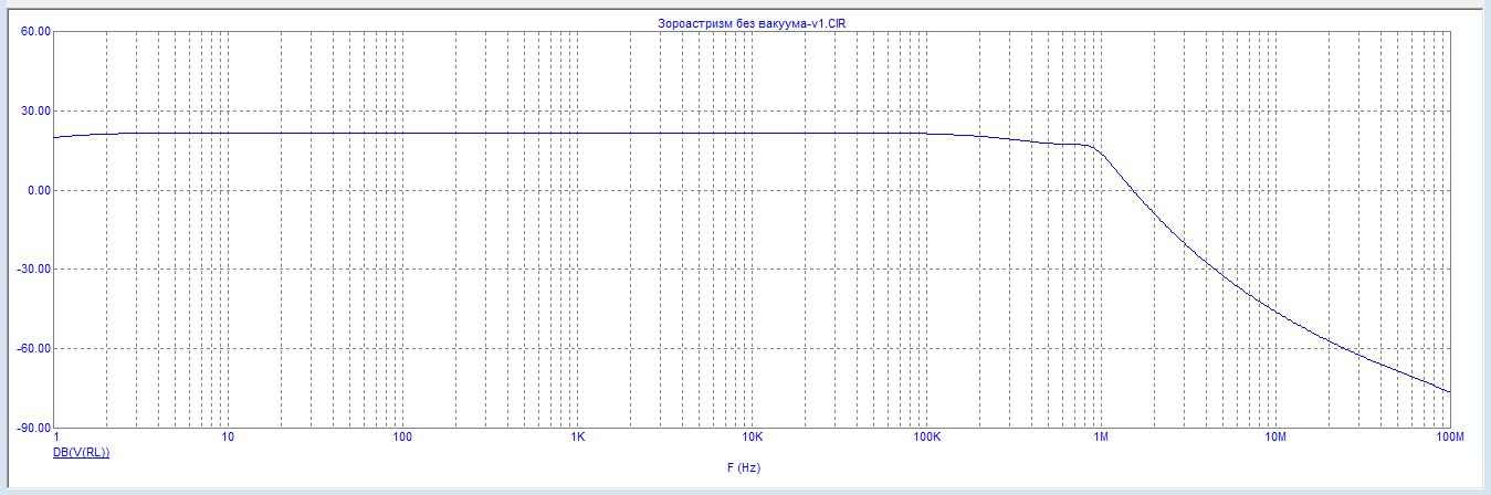

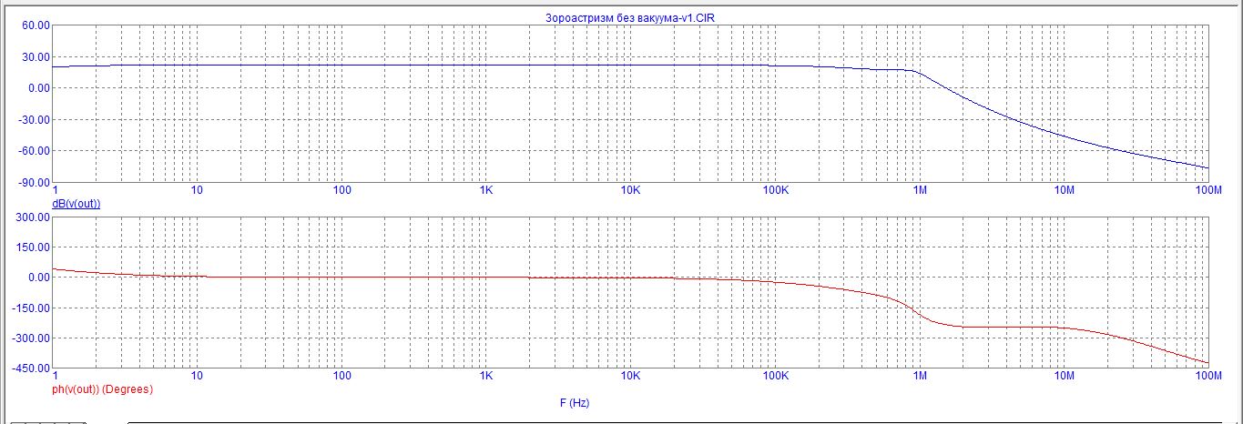

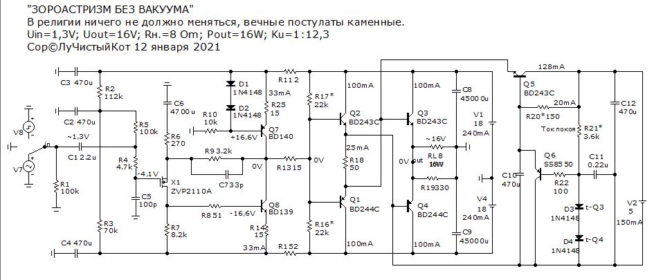

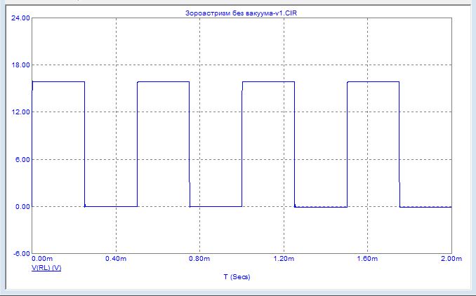

Тема: Зороастризм без вакуума
    Аватар для divizka
    24.03.2015
    187
    По умолчанию Зороастризм без вакуума
    Первоисточник: https://forum.vegalab.ru/showthread....36227&page=137
    Более продвинутая версия ЗДЕСЬ: https://forum.vegalab.ru/showthread.php?t=89338
Название:	Заратустра в камне.jpg

    Нормуль - Шиклаи с усилением. Дополни до симметричного
    Если постоянка по выходу протекает, нет никакого смысла в отдельной батарейке
    Еще одно свойство Заратустры похерено - возможность работы rail-to-rail. А этот УН такого не может
    Вместо R7 - ИТ
    R16 R17 - не нужны
    С2 - на исток X1 - уменьшишь влияние С1 на звук

    Искажения из-за инерционный свойств предложенной модели усилителя около 16%!
    Чего? Ну ладно бы Петров такое ляпнул...
    Завсегдатай Аватар для fakel
    30.11.2007
    11,274
    По умолчанию Re: Зороастризм без вакуума
    проверь и вопросы отпадут без ляпаний
    Не, я про то, что если симулятор кажет столько искажений, из-за задержки - то доверять этим показаниям нельзя
    Кстати, с биполяром на входе все гораздо лучше
