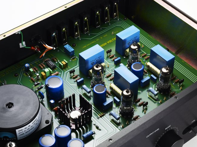

    Старый знакомый Аватар для Сергей Ал.
    30.04.2009
    555
    По умолчанию Re: Конденсаторы для аудио техники
    Ламм в свои изделия ставит нечто похожее с логотипом Vishay

    17.08.2011
    5,259
    Цитата Сообщение от Сергей Ал. Посмотреть сообщение
    нечто похожее
    Это другое.
