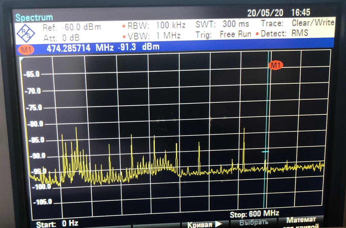

    Здравствуйте, коллеги!
    Решил поделиться измерением спектра помех. Как известно, звук сильно может поменяться при смене компа, ноута, и т.д... В настоящее время есть доступ к анализатору спектра R&S FSC3 (на абсолютные значения уровней прошу не смотреть, прибор не калиброван, поэтому только относительные замеры), решил померить, что видим на вводе цифрового питания ПП ДАКа (сам он макет на 4490) и шине ЮСБ. Транспортом являлся Фламенко Алексея Самсонова. Формат вывода- 24 бит, 96 к. Источники: одноплатник Распберри Пи 3, ноут, обычный ПК. Результаты ниже. Картинки подписаны в файле.
    ---------- Сообщение добавлено 00:17 ---------- Предыдущее сообщение было 00:15 ----------
    На цифровом питании ЦАПа:
Название:	5. Ноут. На питании цифры ЦАПа_cr.jpg

    Как видим, одноплатник самых тихий в плане помех. Как думаете, с какого компа лучше звук?

    Алексей, обрати внимание, насколько мало шумит Распбери Пи, совсем незначительно на десятках мег. Разница между фото 2 и 3, в самом начале полосы
