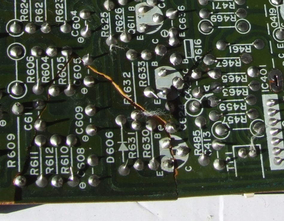

    прогресс идет . Главный инструмент - НОС . В общем , лью . отмываю , спирт меняю . Стало лучше , но в процессе определены также точечные источники - транзисторы под замену , плата по немноу выветривается определилась тендеция что от мытья с выветриванием становится лучше . Чтобы не создавать новую тему - как поремонтировать пролом платы 3D three dimentional /форма треугольника перелом со смещением . Т.е . чтобы понимать , от края платы большей стороной к краю платы , острой во внутрь . Последствия - пока вся плата гуляет в таком состоянии . Пока что сделано - выпаяны детали в зоне треугольника чтобы понимать куда трещины можно шатать . Сразу скажу - по-простому не получится на суперклей , палки и связующее вещество . Пока есть мысль - поверху бляху из стеклоткстолита по размеру треуольника на текстолит с просверливанием отверстий под выводы элементов .

    Ну без фото тяжело советовать...
    Как вариант, восстанавливаете дорожки луженкой и заливаете эпоксидкой.
    Можно и мезонинную плату сверху установить.

    Это Техникс?

    R467 не сгорел там? Мб это он воняет?

    R467 не сгорел там?
    R621 тоже доверия не вызывает.

    Вообще ерунда...
    Я думал дыра проломлена
    Заливаете изломы эпоксидкой, максимально придаете плате первозданный вид и оставляете до высыхания.
    Первым этапом можно клей нанести в нескольких точках, что бы не залить зоны пайки.
    Вообще ни о чём, восстановите электрические соединeния и после проверки работоспособности сверху с двух сторон закрепите каплями эпокси, в паре тройке мест, т.е. кусок не несёт никакой нагрузки кроме деталей.
