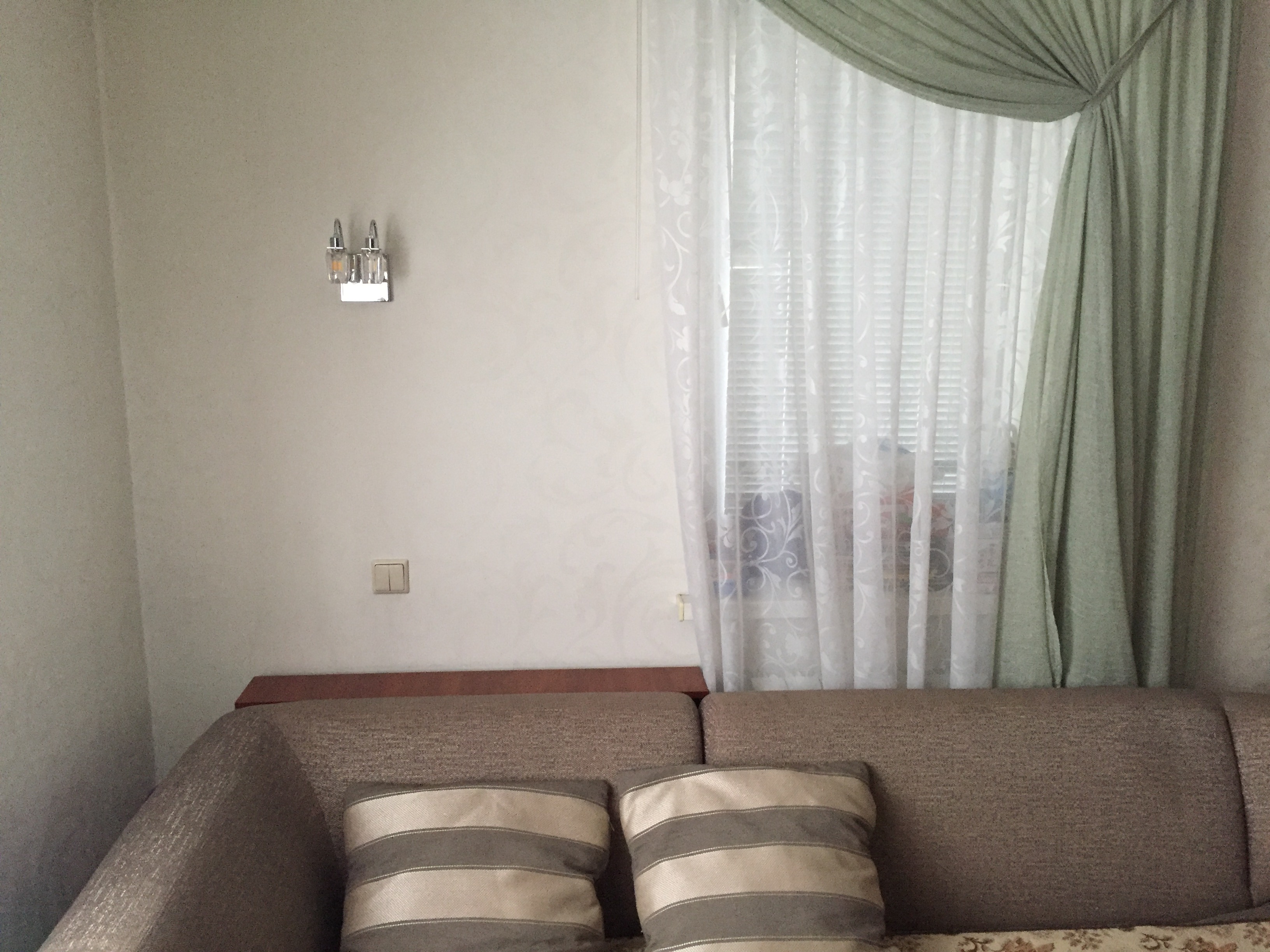

    Цитата Сообщение от Радис Посмотреть сообщение
    Дизайн очень нравиться!
    Квадратными коробками уже никого не удивить. А такой дизайн для самодела саба, самое то.
    Вот так саб живет за диваном - вровень с радиатором отопления по толщине.
