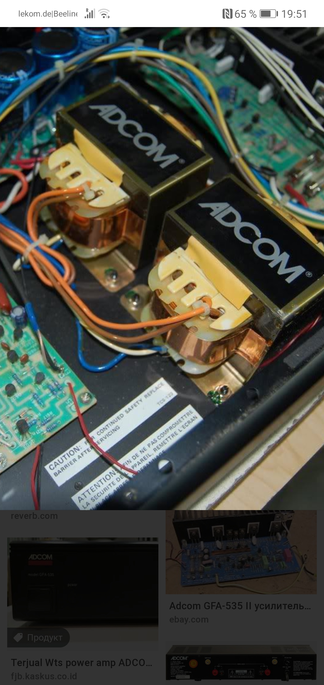

    А что лучше для пропитки если транс загудел , парафин или этот лак ?

    Тор или с разрезным сердечником?
    Вот такие .

    Цитата Сообщение от Faustrip Посмотреть сообщение
    Вот такие .
    Маловероятно, что поможет, но можно попробовать пропитать МЛ. Обязательно с вакуумированием, на производственной установке.
    Эти трансы уже пропитаны и стянуты в обойму, вряд-ли что-то попадет внутрь, но попытка - не пытка.
    Про парафин забудьте.
