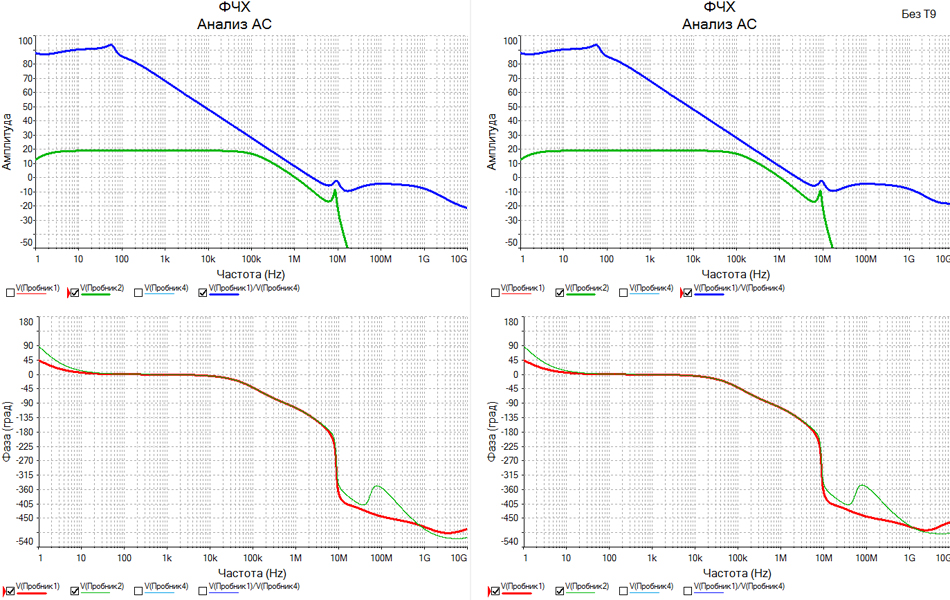

    Схема УНЧ известная, классическая. Работает хорошо...
    Но я обратил внимание, что в теории она неустойчивая - при частоте, на которой ФЧХ пересекает -180 град. усиление существенно больше единицы (8 dB).
    По идее этот усилитель должен стать генератором и через небольшое время сгореть. А он хорошо работает, никаких посторонних шумов не слышно, ничего не греется, и на 1 КГц КНИ менее 0,01%.
Название:	ДС - 1 КГц - 16 и 17 часов.jpg
    Его несложно подкорректировать до устойчивого состояния - он работает точно так же, как в неустойчивом состоянии.
    Собственно вопрос темы: Как такое возможно?

    Противо Перегрузочная Коррекция имеет несколько другой вектор, чем стабильность усилителя
    Да, но получаемая в моделировании "перманентная устойчивость", когда уровень -180 вообще никогда не достигается - очень "соблазнительный побочный эффект". Допустим, если достижение устойчивости другими способами по какой-то причине неприемлемо.
    Заодно и перегрузочная способность улучшается.
    Синфазка начинает влиять гораздо раньше 700кГЦ
    Безусловно. Она начинает как-то проявляться с самого начала частотного диапазона.
    Но вот её величина... Я исхожу из того, что до некоторой частоты сопротивление С51 значительно выше R51, и общее сопротивление цепи коррекции весьма значительное (16КОм на 100КГц, и 82КОм на 20КГц). Синфазка есть, но она маленькая - можно допустить это неизбежное зло.
    нужно рисовать ППК и С2 (по вашей схеме), таким образом, что бы дифф и синфазный сигналы на входе падали быстрее, чем усиление ОУ
    Если я правильно вас понял - ответ на графиках: для текущих номиналов С51 и R51 усиление УМ падает меньше для вменяемых значений С2:

    Посмотрел на модели, вменяемыми изменениями этого не сделать.
    Можно увеличивать С2, но тогда спад АЧХ на выходе должен быть от 10 КГц. Зачем нужен такой усилитель.
    Можно уменьшать эмиттерные резисторы дифкаскада R5 и R7 - это подымет синюю кривую. Но уменьшать придется почти до нуля. А они там нужны. К тому же эти резисторы улучшают перегрузочную способность. И еще, при малых R5 и R7 красивый S-зигзаг превращается в глубокий провал, то есть теряется вся прелесть недостижимости -180 градусов.
    Сама цепь C51+R51 на взаимное расположение кривых почти не влияет.
    Как я понимаю - это фиаско...
    Правда, всё это справедливо для максимальной громкости
    Если взять R5 и R7 = 100 Ом и С2 = 470 рФ, т.е. вполне нормальные номиналы: при снижении громкости зеленая кривая опускается вниз, они "сравниваются" при делителе 12КОм / 12КОм. С учетом логарифмической зависимости на РГ это где-то 13-14 часов. Я слушаю на 9 часов. Громкости на 11 часов хватает, чтобы озвучивать всю квартиру. То есть в пределах средней громкости усилителя требование выполняется без дополнительных усилий.
Название:	РГ 12-12.jpg
    Мне кажется, что я понял картину применимости данной коррекции. Спасибо за помощь.

    уменьшить емкость C9
    Миллер. По заветам Селфа оптимальное значение С9 около 120 пФ. Можно уменьшить до 68 пФ при изменении некоторых элементов.
    Мы ведь раньше выяснили, что у конкретной схемы устойчивость есть с хорошими запасами даже при С2 = 150 пФ.
    Согласен, гораздо лучше не добавлять в схему лишние конденсаторы.
    Я бы избавился от Т9
    Легко!
    Без него все прекрасно работает - проверял и на этой схеме, и на значительно упрощенном варианте с мосфетами на выходе. Но схема так придумана её автором, реализовал её почти точно
    Что касается предназначения, может для данной схемы он не так нужен, но я как-то моделировал симметричную схему с таким УН - наличие Т9 в симметричных плечах стабилизирует работу, так, что без них при некоторых режимах Мультисим затыкается, а с ними модель работает.
    Не очень хорошо понимаю, как на устойчивость влияет C2, он находится вне петли ОС.
    Миллеровская емкость выбирается исходя из обеспечения нужного запаса устойчивости ценой снижения глубины ОС на высоких частотах.
    В частности, по вашим графикам получается, что на 1КГц глубина ОС меньше 40 дБ, а на 20 КГц - всего 10 дБ. Это, мягко говоря, мало.
    Смысл того, что я предлагал, в том, что уж если вы усложняете коррекцию, стоит уменьшить миллеровскую емкость, чтобы отодвинуть спад усиления вверх по частоте. Соответственно, поднимется глубина ОС в звуковом диапазоне, что позитивно скажется на звучании.
    Попробовал.
    Вот что получается при фиксированных номиналах других элементов:
    Если уменьшить С9 со 100р до 47р синяя кривая поднимется в звуковом диапазоне приблизительно на 6 дБ. Это принципиально не меняет качественную картину.
    Уменьшаем далее до 33р: синяя кривая поднялась еще на 3 дБ, но на фазе появился весьма некрасивый скачек. Опять же качественно картина не поменялась.
    Еще уменьшим С9 до 22р: исчезла вся прелесть "перманентной устойчивости", ради которой я пытался пристроить дополнительную коррекцию. Мало того, значительно уменьшились запасы устойчивости по сравнению со схемой без доп. коррекции: с 19 дБ и 94 град. до 8 дБ и 73 град.
    И чтобы вернуть более-менее приличный вид ФЧХ нужно увеличивать эмиттерные резисторы дифкаскада со 100 до 240... Но от этого синяя кривая опустится приблизительно на 7 дБ. Круг замкнулся.
    То есть все, что можно сделать с С9, оставаясь с графиками без диких изломов - уменьшить её до 47р при R5/7 = 100 Ом (33р - при R5/7 = 200). Ранее я ставил 47р и 150р - звучание от этого не менялось, шумы не появлялись.

    Пока не дошли руки до пайки - посмотрим на Т9.
    Как я говорил раньше, мне не удалось услышать, влияет ли его наличие на звучание.
    В железу на базе Т9 напряжение 0,104 млВ (ток УН 8,7 млА), то есть он в штатном режиме закрыт. Открывается при токе в УН около 50 млА (явно аварийный режим) и закрывает УН и ВК. То есть в нем есть определенный смысл, кроме того плата под него уже сделана.
    И напоследок моделирование с Т9 и без него:
    Что-то заметно только в области выше 1 ГГц. Я не уверен, что в железе вообще есть жизнь в этой области: для слаботочных транзисторов в даташитах указывают верхнюю частоту на уровнях 100 МГц (например SA970), а для мощных 30 МГц (SC5200 - SA1943).
    ЗЫ. Интересно, а какие высокие частоты вообще имеет смысл рассматривать в железе? Допустим, будет ли жизнь выше 10 МГц, ведь в железе присутствует куча паразитных индуктивностей и емкостей, и часть из них наверняка не учтена в моделировании. Опять же - влияние конкретной топологии платы, проводов, соединений...
    Подвозбуждение на высоких (несколько МГц) частотах может очень негативно влиять на звучание.
    На ваших графиках мне очень не нравится пик в районе 10МГц, в железе вполне возможно получить самовозбуждение. Я бы попытался его задавить как-то.

    По умолчанию Re: Неустойчивость УНЧ - как это работает?
    У него всеравно есть емкость база-коллектор, которая модулируется сигналом, потому что маленькое запирающее напряжение.
    Она хоть и шунтируется открытым переходом Б-Э следующего транзистора, но это лишняя сущность.
    Поэтому электроника и является практической наукой.
