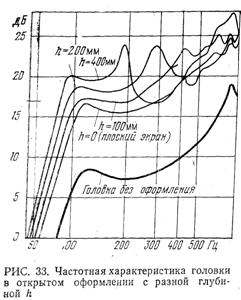

    Есть два динамика 5 ГДШ 9-8. Нужно сделать для них корпус.
    Планирую сделать корпус с открытой задней стенкой. Правильно ли думаю, что так будет лучше?
    Если я прав, то на сколько литров делать корпус, чтобы звучали хоть как-то (понимаю что все равно будет не очень хорошо).
    Всем заранее Огромное Спасибо!

    По умолчанию Re: Объем с открытой задней стенкой.
    На 6. 0.2х0.3х0.1 м
    Если с открытой - то это бесконечный экран = чем больше, тем лучше. Но динамик не большой, я б ему закрытый корпус сделал литров на 5.
    коллеги, ОЯ это сорт оф экран, а у экрана нет объема, а только площадь
    Это свернутый щит.
    Соответственно пока он более высокий/широкий чем глубокий, объем роли не играет, играет расстояние от центра динамика до открытой стенки ящика
    Это свернутый щит.
    Да, свернутый щит.
    Но чем круче его сворачиваешь, тем он больше звучит как горшок.
    Цитата Сообщение от pap_nev Посмотреть сообщение
    Да, свернутый щит.
    И чем это противоречит
    глубина оформления для получения нужной резонансной частоты
    нет, не противоречит, а дополняет. То есть, не совсем щит, или, совсем не щит, в зависимости от глубины.
    Кстати, по ссылке выше так и написано- либо щит, либо открытый ящик.
    Где точно эта скрутка?
    вот здесь
