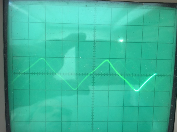

    Чем унифицированные ТН и ТПП плохи на ПЛ-железе? Только в плане дизайна и есть криминал? У "зеленого" ТН46 смотрел форму тока ХХ, криминал есть?Нажмите на изображение для увеличения.
Название:	ТН46 ток ХХ.jpg
    Никакого криминала. Я бы их использовал (собственно, я их и использовал раньше, но старые были повреждены), но живу не в России, и доставать отечественные детали трудно. А из Маузера - как два пальца, да ещё с бесплатной курьерской доставкой. Избалован сервисом, так сказать.
