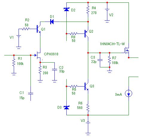

    После вчерашнего моего поста, где я высказался по поводу возможности создания усилителя, который по звучанию удовлетворяет практически всех (кроме, конечно, любителей усилителей, изменяющих звук) на любой музыке, у меня попросили схему, но хотя схема моя совершенно обычна, однако имеет некоторые дефицитные детали, да и важен весь тракт, а не только УМ, поэтому в этой теме я сначало пройдусь по некоторой теории, опишу тот комплекс мер, который мне помог получить нужный результат, чтобы была ясно, зачем такие решения и детали, и возможно многие смогут свои усилители сделать (у кого готовый, то переделкой) не хуже, а в конце я обещаю свою схему привести. Чтобы не делать огромный пост, он будет разбит на несколько. Только просьба. Эта тема не для обсуждения, а чисто передача опыта, и кому он не нужен, просьба просто пройти мимо и не засорять тему (кроме конечно, если вы видите грубые ошибки).
    Сначало предистория. Созданием качественного звукового комплекса я начал заниматься более 30 лет назад и мешал мне закончить слишком развитый слух, в том числе высокая чувствительность (слышу мельчайшие звуки, что очень мешает заснуть...). Слушаю в основном музыку, написанную как раз в эти последние 30 лет (особенно люблю просто мелодии, без вокала), а это музыка эпохи компьютера, когда музыка создаётся сразу в цифровом виде (а если есть вокал, то его сразу оцифровывают, и весь монтаж идёт опять же в цифровой форме), так что спектр получается сложный, не сравнить с живыми инструментами, и большинство схем буксуют. Благодаря появлению интернета познакомился с теми, у кого та же проблема, когда не подходят ни промышленные ни просто найденные схемы. В итоге блуждания по форумам, чтения литературы и передачей опыта по прослушиваю разных аппаратов и схем со временем и сложился предлагаемый комплекс мер (безосные схемы отпали по причине слишкой индивидуальности, поэтому разговор только про осные схемы).
    1)
    Композиты, сколько я не повторил и чужих и своих, ни один не обеспечил универсальность, поэтому все используемые мною схемы имеют одну петлю ООС.
    2)
    В сигнале не используются ОУ. К сожалению среди такого разнообразия не нашлось ни одного достойного кандидата (причём до сих пор, вот только две недели назад послушали новейший OPA828 и забраковали), так что пришлось весь тракт, включая выхлоп ЦАП, делать на дискретах, а ОУ имеются только для поддержания "нуля".
    3)
    За исключением твиттера, отсутствие в тракте фильтров второго и выше порядка, в т.ч. после ЦАП, иначе многие сложные мелодии неидеальны (схема вычитателя должна иметь запас по стойкости к ВЧ составляющим, об этом ниже).
    4)
    Тракт максимально короткий (выхлоп ЦАП, регулятор громкости на усилителе с парал. ООС, УМ также с парал. ООС).
    5)

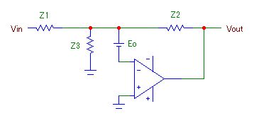

    Следующую меру очень много обсуждали на форуме, приведу немного теории для понимания её исключительной важности. На рисунке усилитель с парал. ООС, у которого для реальности показаны напряжение ошибки Ео и импеданс Z3 (он включает все паразитные ёмкости, дифф. и синф., а также возможные специально включаемые компоненты). Обозначим В=(Z1*Z2+Z1*Z3+Z2*Z3)/(Z1*Z3), тогда Vout=[Eo*B-Vin*(Z2/Z1)]/(1+B/A), где А-это внутреннее усиление схемы (все члены комплексные, так что рассматриваем мгновенные значения). Как видим из формулы, даже при А=бесконечность (т.е. максимально большой ООС) и идеальных Z1 и Z2 имеется член Eo*B, поэтому важно создать такой входной каскад, у которого максимально стабильны Eo и входные импедансы (Z3), и видимо именно недостаточная стабильность Eo и Z3 при усилении реальных звуковых сигналов портит многие схемы.
    Сначало про Eo. На постоянном токе уменьшить Eo легко, для этого можно использовать прецизионный ОУ, поддерживающий "ноль", но как удержать это значение при подаче сигнала? Изменение Eo при подаче сигнала связано с мгновенным изменением режима входных транзисторов, т.е. тока через транзистор, а во многих схемах и напряжения переходов, в итоге меняется напряжение база-эмиттер или затвор-исток, а также рассеиваемая мощность, что ещё больше меняет напряжение база-эмиттер или затвор-исток, поэтому исключительно важно обеспечить малое изменение тока и напряжения в первом каскаде, но тут есть предел, в т.ч. из-за частотной коррекции, поэтому важно использовать симметричный входной каскад, и чем он симметричней, тем он больше компенсирует изменение режимов. В свою очередь симметричность требует идентичности как самих входных транзисторов, так и идентичности их нагрузок по токам, а значит и по импедансам. В итоге были забракованы все несимметричные схемы или условно симметричные, например, "комплементарные", так что у меня во всех усилителях (предварительных и УМ) на входе исключительно дифф. каскад на микросборках с хорошей тепловой связью у транзисторов и высокой идентичностью (это самые дорогие компоненты). Недостаточная стабильность Eo хорошо слышна от низких частот и как минимум до 3-4 кГц (проверялось на системе с отдельными УМ на полосу).
    Теперь про Z3. Начнём с того, что ёмкостная часть Z3 должна быть как можно меньше, поскольку она уменьшает запас по фазе в петле ООС, а само изменение Z3 приводит к искажениям и даже к модуляции. К изменению Z3 приводит изменение напряжения переходов транзисторов, поэтому входной каскад обязательно должен быть по схеме каскода, заодно это делает невозможным возникновение эффекта Миллера при появлении сигнала и увеличение Z3.
    На этом сегодня всё, надо идти спать.

    Продолжение вчерашнего поста и пункта 5 из него. Рассмотрим дальше формулу Vout. Чтобы её не усложнять, я не включил в неё составляющие более меньшего порядка, но и они влияют на сигнал, поэтому пришла их очередь. Итак для полноты в формулу Vout надо добавить следующие компоненты, входной ток, входной шум и влияние питания.
    Изменение входного тока из-за падения на резисторах ООС приводит к похожему эффекту, что и изменение Eo. Если нет сигнала, то скомпенсировать входной ток очень просто, надо лишь добавить в неинв. вход резистор, равный параллельному соединению резисторов ООС. А вот при наличии сигнала такой финт не проходит, ведь токи входов не меняются синхронно в одну сторону, а наоборот, когда один увеличивается, то другой уменьшается, поэтому между входами появляется напряжение ошибки, добавляемое к Eo. Простым решением этой проблемы является отказ от биполярных транзисторов на входе и применение полевиков. На самом деле есть патенты, как уменьшить эту проблему и у биполяров, но это всегда ценой добавления множества согласованных транзисторов, что реально только для микросхем. Применение полевиков на входе имеет ещё одно достоинство, появляется возможность увеличить перегрузочную способность входа (а это важно для УМ из-за прихода на вход по цепи ООС достаточно высокочастотных сигналов от ВК и колонок, а также для выхлопа ЦАП) без увеличения шума (для биполяров увеличить перегрузочную способность можно только добавлением резистора в эмиттер, что сильно увеличивает шум, а вот для полевиков можно просто взять модель с большим напряжением отсечки по сравнению с рабочим напряжением ЗИ).
    Теперь немножко про шум. Если во вчерашней формуле Vout вместо Eo написать Eo+Еш, то она будет учитывать и шум. Шумовые характеристики влияют на динамический диапазон усилителя, поэтому не стОит недооценивать их. Применение на входе малошумящей сборки полевиков решает эту проблему, т.к. не требует резисторов в истоке, а также решает проблему входных шумов по току, которые всегда есть у биполярных транзисторов. К сожалению единственной из выпускаемых подходящей такой микросборкой является весьма дорогостоящая модель LS843, но зато она имеет множество достоинств: большое соответствие транзисторов (разница ЗИ всего 1 мВ, CMRR 100 дБ), малые ёмкости переходов, малый шум вплоть до низких частот. Эта пара имеет малую крутизну, но это как раз достоинство и в пункте про коррекцию (кстати, этот пункт самый интересный, именно там 50% успеха схемы) я это проясню. А пока схема (как видите, ничего особенного) моего входного каскада, который присутствует во всех моих усилителях в тракте, как маломощных, так и УМ. Здесь входная пара J1 это LS843, J2 и J3 это полевики (применение в этом узле полевиков повышает точность Eo) с большой крутизной (и соответственно с малым сопротивлением по истоку) и небольшими ёмкостями, напр., BF861B, а пары Q1 и Q2 это недорогие, но очень хорошие BCM857DS. Ток через полевики 1 мА, а правильная коррекция обеспечивает малое изменение этого тока, поэтому в сумме такая схема обеспечивает очень стабильное Eo.

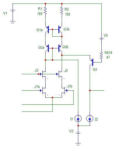

    А ничо, что токовое "зеркало" название само за себя говорит, ДК - тоже зеркален?
    ---------- Сообщение добавлено 17:37 ---------- Предыдущее сообщение было 17:35 ----------
    Или Шиклаи в ДК
    ---------- Сообщение добавлено 17:38 ---------- Предыдущее сообщение было 17:37 ----------
    А для того и делают зеркальные схемы, чтобы снизить четные гармоники входного тока
    ---------- Сообщение добавлено 17:40 ---------- Предыдущее сообщение было 17:38 ----------
    А шум? Шум обратно пропорционален крутизне, т.е. с полевиками имеем встроенный (и нелинейный) резистор из коробки, от которого не избавиться.
    ---------- Сообщение добавлено 17:41 ---------- Предыдущее сообщение было 17:40 ----------

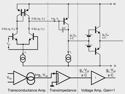

    Нам надо создать некоторый запас фазы на частоте, где коэф. передачи АЧХ до ООС равен 1 (обозначим Fт), чтобы получить нужный нам вид реакции на импульсные сигналы, к которым относится и звуковой сигнал. Для всеядности схемы мне конечно же требовалась апериодическая реакция, т.е. без выбросов, но без затягивания, что при однополюсной коррекции требует запас фазы 75 гр. на частоте, где петлевое усиление после охвата ООС уменьшается до 1, а это Fт, делённое на коэф. передачи цепи ООС, но тут ограничителем выступает ВК, где реально при допустимом сдвиге фазы получить максимум Fт 20-30 МГц из-за имеющихся мощных транзисторов. В свою очередь ёмкость коррекции Ск=g/2piFт, где g-крутизна первого каскада. Но ёмкость коррекции Ск определяет не только Fт, но и непосредственно быстродействие схемы и, что ещё важнее, изменение тока в первом каскаде (пункт 5), поэтому важно как можно уменьшить Ск, что из-за ограничения Fт можно только уменьшением крутизны первого каскада. Конечно крутизну можно уменьшить и добавлением резисторов в истоки диф. каскада, но это пропорционально увеличивает входной шум. В моей схеме Ск=15 пФ, но подключен он не к выходу УН, а к выходу ВК, что резко уменьшило гармоники, начиная с третьей. В итоге при реальных измерениях (в 2011 году звуковая карта у меня была не такая продвинутая и порог был -125 дБ) на макс. мощности и частоте 10 кГц была видна лишь одна вторая гармоника (общие искажения вышли примерно 0.001%).
    14.04.2009
    рядом с Москвой
    4,447
    По умолчанию Re: Один из возможных путей создания идеального усилителя

    Завсегдатай Аватар для fakel
    30.11.2007
    11,185
    По умолчанию Re: Один из возможных путей создания "идеального" усилителя
    Я конечно вдоволь поигрался с разными коррекциями (в т.ч. двухполюсной, активной и др.) в надежде выиграть в глубине ООС, но результаты прослушивания разочаровывали, и только однополюсовая коррекция обеспечивала идеальное звуковоспроизведение на любой музыке, но не всегда, а только если этот единственный полюс был за пределами диапазона 0.3-5 кГц.
    Подвозбуд на определенных амплитудах? Из-за плавающих Скб каскадов
    Инклюзивная коррекция. А попробуй еще Current Dumping - имхо, незаслуженно забытый метод снижения искажений (из усей на ум приходят только Quad и Stonecold) или фишку AD797 с емкостями Скорр и Сдоп, образующими мост

    ППК не стоит (у меня ППК только всегда портила) и ДК не голодает, запаса больше чем достаточно.
    Разная скорость нарастания в плюс и в минус.
    ЭП перед УН не хватает
    Приведённая схема исключительно для объяснения теории коррекции.
    Холтон в помощь.
    Конечно же я слушал и Холтона, причём пробовали в качестве члена триампинга, и провалил все тесты в каждой из полос.
    Однотактный УН имеет сильную вторую гармонику.
    Да пробовал я с десяток вариантов УН и конечно же и с диф. каскадом (как у Холтона) и на "комплементарных" транзисторах, и с обычными каскодами и с плавающими, и всегда результат или хуже или одинаков с нормальным однотактным УН, а уж в УМ так и вовсе основные искажения от ВК, вот мой УМ даёт на 10 кГц искажения 0.001%, а без выходных транзисторов (и нагрузка естественно выше) при том же выходном напряжении искажения были ниже предела (-125 дБ или примерно 0.00005%) той звуковой платы, что у меня была тогда, так что не было смысла уменьшать гармоники ещё меньше (тем более, что вторая гармоника вообще самая безвредная, да ещё такая маленькая) и все схемные решения выбирались в первую очередь по безупречности звучания. На картинке схема моего УН (данный полевик в УН показал наилучшие результаты, ломанный каскод остался от проверки нескольких известных конструкций, было жалко его выкидывать, поэтому УН встроил в него, но это не существенно, главное обеспечить стабильность параметров УН при разном сигнале, резисторы R1 и R7 обеспечивают конкретный и стабильный полюс). Если подсоединить этот УН к представленному ранее входному каскаду и добавить любой нормальный ВК, то вот и схема моего УМ (как и говорил, в общем-то схема стандартная, единственно не показал защиты от насыщения и перегрузок). Мосфет на выходе отвязывает УН от ВК, т.к. у меня физически все маломощные схемы (включая УМ) на одной плате на некотором расстоянии от радиатора.
