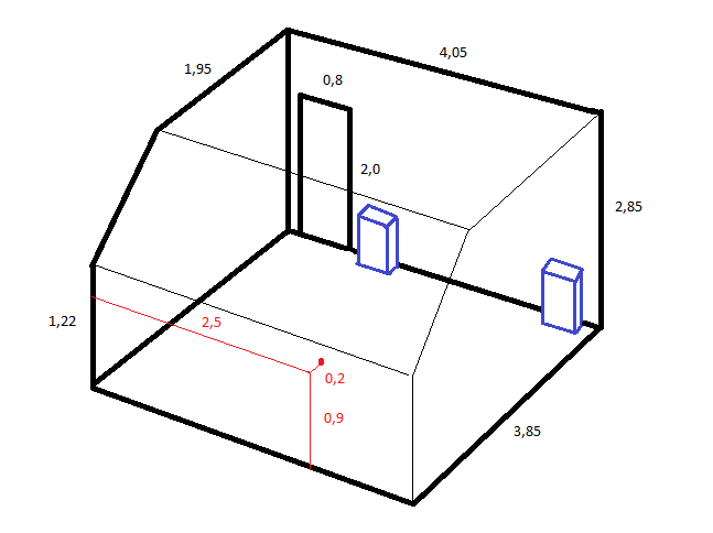

    Давно не заходил
    09.05.2018
    Voronezh
    4,712
    По умолчанию Re: Акустический калькулятор.
    Цитата Сообщение от Dzymytch Посмотреть сообщение
    Я владею несколькими пакетами, из того, что может быть интересно форумчанам,
    Мндаа. Как я понял разбираться в этом весьма не просто.
    А не можете помочь смоделировать конкретную ситуацию?
    Вот эскиз спальни, где красная точка - положение головы, синие - АС. Дверной проем всегда открыт. Комната на мансарде, так что часть потолка - наклонная, а часть - горизонтальная.

    аудиобалбес Аватар для Flaesh
    14.02.2006
    Eburg
    7,637
    Вот эскиз спальни, где красная точка - положение головы, синие - АС..
    Не пробовали иначе расположить(ся)?
    Подальше от стен например; пусть не навсегда, но послушать. И померить)))
