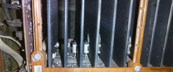

    Здравствуйте,подскажите зарубежные аналоги кт854 кт855. Требуется заменить в усилителе Форум 180у-001.
    Штатные не выдерживают. Два,три включения по 20минут на максимальной громкости и обязательно по паре сгорают в обоих плечах.

    Я хотел поставить mje15032-33 ,но дороговато выходит.24 штуки нужно.
    Ещё предложили bd911 применить.
  17. #776
    По умолчанию Re: Выходные транзисторы
    Корпус не тот. Там радиатор-пластина для каждого транзистора. И пропил под то220.
    Питание в усилителе +-48вольт.
  18. #777
    29.01.2007
    2,813
    А есть фото конструкции радиатор/выходники? А то не очень понятно, а фото в инете не нашел - только вид сверху.
    Примерно понятно должно быть.

    Если площадка под каждый транзистор отфрезерована под ТО220....то кроме MJE15030/15031/15032/15033 то и нету вариантов на первый вгляд.
    Может выкинуть родные радиаторы и поставить три пары в ТО247/ТО264 нормальные выходники?
  21. #780
    Это не наш метод
    Будем лепить 15...
