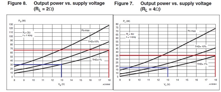

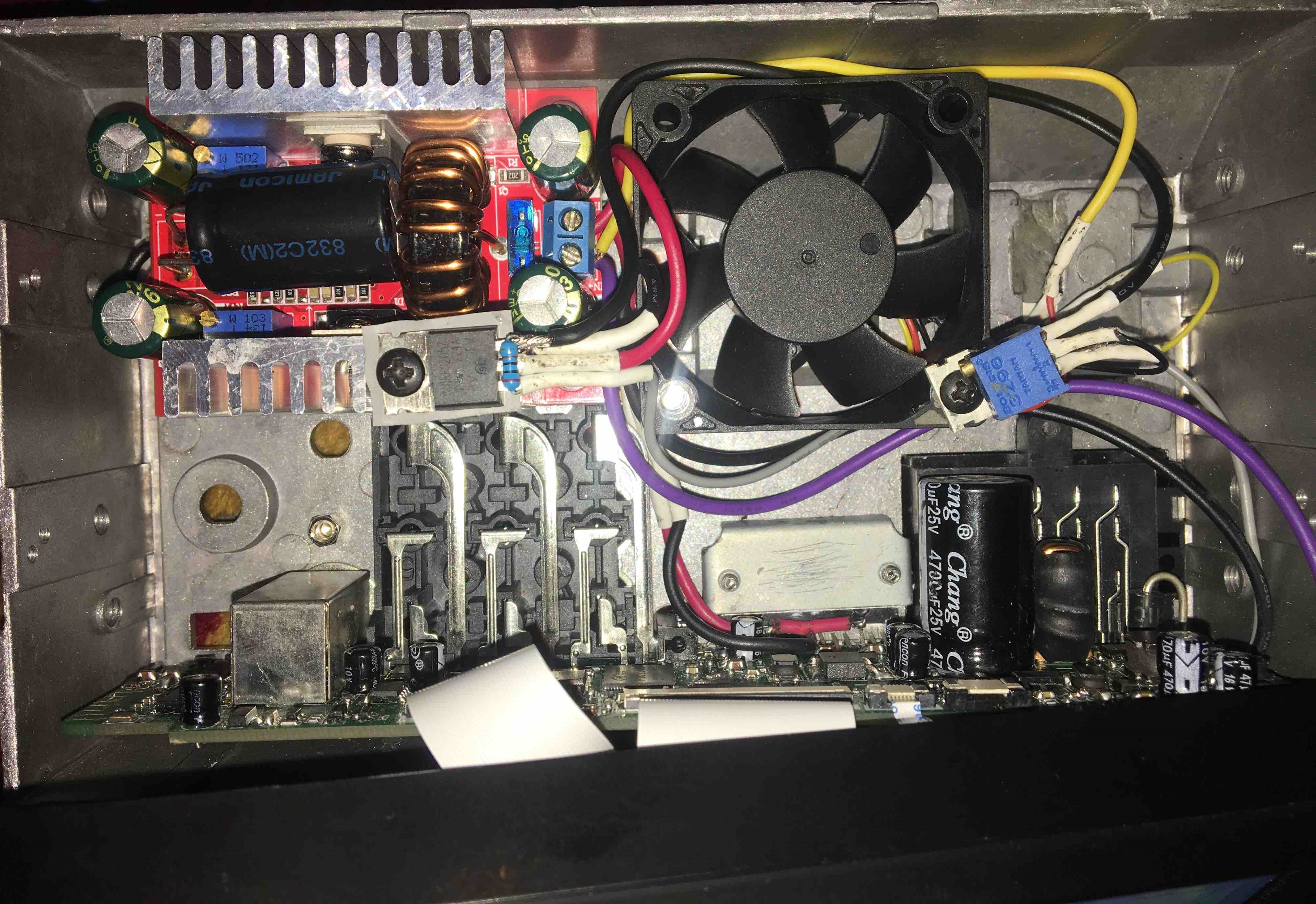

    Магнитола начального уровня, все правильно.
    Предсерийный образец выглядит вот так. На сегодняшний день выведены 6 RCA.
    На TDA 7850 подано напряжение 18 Вольт и ситуация, в целом, вышла довольно неплохая по мощности без внешних усилителей.
    Братья-китайцы продумавают как это сделать более компактно и новый корпус для улучшенного воздухообмена, так как тепловыделение всё-таки возросло...

    Система охлаждения активная по датчику температуры.

    Осталось выкинуть тда и поставить какую нибудь tpa, будет лучше, и кипятится перестанет.
