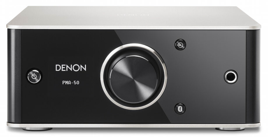

    Два года назад приобрел я себе сие чудо. Захотелось мне чего нибудь по меньше, сразу с ЦАПом на борту, но не китайца. В салоне пробовали на дорогой акустике, показался очень даже ничего.
    Дома у меня усилитель, ныне покойного Мауро на 3886, на вылизанных платах. Так вот Мауро делал этот Denon по всем показателям. Denon оказался "мутным" усилочком, с кашей из звуков, а главное на малой громкости, с цифровых входов был слышен посторонний цифровой шум, которого не было слышно на аналоговом входе. Для меня этот показатель очень критичен, т.к музыку я слушаю на малой громкости и в ближнем поле.
    Цитата Сообщение от biznescenter Посмотреть сообщение
    Да в лоб сравнивал, по совету Романа Могилко я покупал Денон и остался ооочень доволен, поделки из поднебесной тоже имеются. Поделки оочень сильно отстают от денона по звуку, видимо чип в деноне знатный.
    У меня, при покупке, стоял выбор м/у Denon PMA-50 и Teac AI-301DA. Но к Teac AI-301DA сразу как то душа не лежала, хотя все вроде бы одинаковое. Потом узнал, что он до Денона совсем не дотягивает.
    В голове созрел вывод: "Ну а что ты хотел? Это же класс Д, импульсный блок питания. Все это не совместимо с качественным звуком, даже начального уровня. Считай 36р. ты вложил в своё образование."
    Во общем так он и стоял, иногда включался для сравнения с очередной модернизацией Мауро.

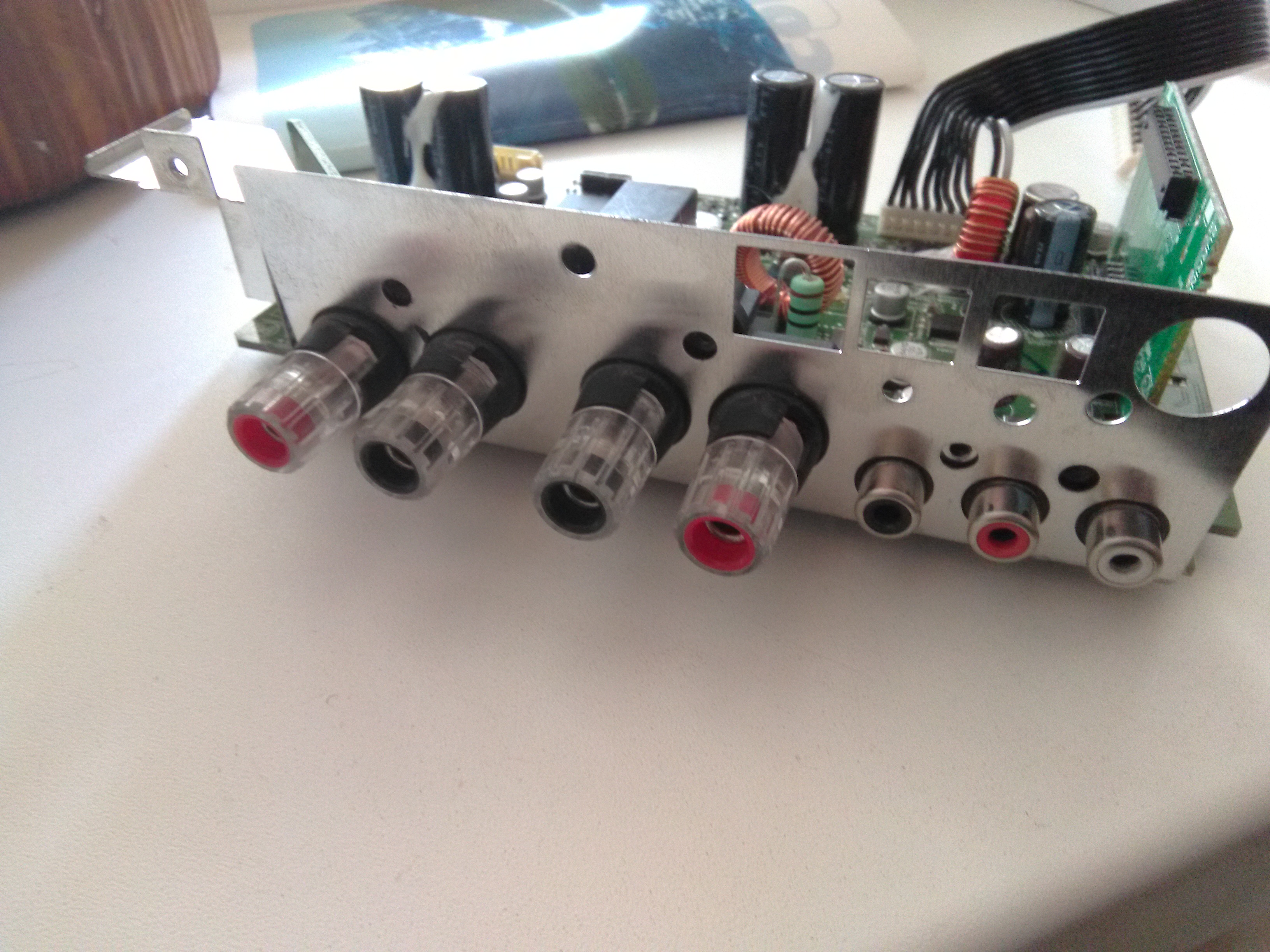

    Таким образом, все дополнительные соединения с корпусом устранены.
    Соединение происходит только в одном месте - на задней панели, на разъёмах. Всё по науке.
    С стороны разъемов плата усилителя имеет массивную жестянную пластину, соединяющуюся с металлической задней панелью.
