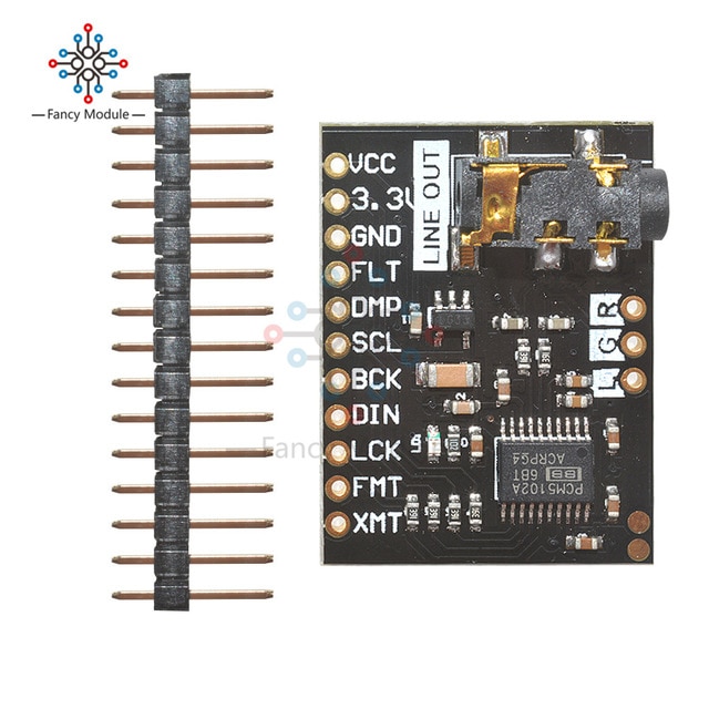

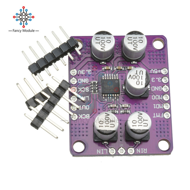

    Здравствуйте!
    Закупил тут на алиэкспрессе эти платы, не посмотрев, что у DAC / ADC интерфейс I2s, а не I2c.
    Если ли возможность извернуться и заставить эту связку работать с микроконтроллером по I2с ?
    Или, если все такие это утопия, может кто нибудь посоветовать АЦП \ ЦАП на 24-48-96 kSPS 16-24 bit по SPI / I2C ?
    Делаю мини-гитарную педаль и необходимо оцифровать, обработать , и вытащить аналоговый сигнал с частотой порядка 4-5 кГц максимум (верхняя ми на гитаре - 1.3 кГц, плюс обертона)
Название:	PCM1808-105dB-SNR-Audio-Stereo-ADC-Single-Ended-Analog-Input-Decoder-24bit-Amplifier-Board-Playe.jpg
Название:	for-Raspberry-Pi-pHAT-Sound-Card-I2S-interface-PCM5102-DAC-Module-24-bit-Audio-Board-With.jpg_64.jpg

    По умолчанию Re: STM32F103C8 + PCM1808 + PCM5102
    Цитата Сообщение от MoonAstronaut Посмотреть сообщение
    STM32F103C8
    на этом процессоре не получится вытащить i2s, нужно что то вроде F407, F411 и прочие, там всё это аппаратно.
    ---------- Сообщение добавлено 12:00 ---------- Предыдущее сообщение было 11:54 ----------
    нет, не получится
    на алиэкспрессе видел minimum board на stm32f407, например такой), но на самом деле мне кажется что это из пушки по воробьям.
    Ну, как сказать учитывая что у него 168Мгц а не 72, как у 103-го, и Cortex-M4F, а не Cortex-M3, поэтому у него еще есть Single Preceision FPU, да плюс DSP-команды.
    Кстати, f407 можно запрограммировать ST-LINK v2 / mini, или там только JTAG?
    Во 1-х, у ST-Link тоже есть JTAG, во 2-х - у всех кортексов есть как JTAG так и SWD.
    Недостаточно. Два отсчета - на период - маловато. Понятное дело, что по найквисту оно так, но для меня форма "синуса" важна, "округлость прямоугольника" на выходе - тоже. Это определяет характер моего овердрайва
    "округлость прямоугольника" зависит от восстанавливающего фильтра, если уж ты определил свою полосу в 4-5кгц, то 10кгц семплрейта тебе более чем хватит, ибо т.Котельнкиова/кр. Найквиста до сих пор еще не опровергнуты
    Выше берут только для того, чтобы антиалиасный и восстанавливающий фильты попроще были, но с ростом семплрейта сильно растут требования к мощности процессора для обработки сигнала.
    Кстати, тут может ADAU1701 со встроенными АП/ЦАП и 28/56 бит DSP будет гораздо лучшим выбором.
    С другой стороны, имеется опыт построения фленжеров/фезеров/хорусов на 10-битных АЦП/ЦАП, и все были довольны (все равно в начале/середине 80-х лучше/доставаймее небыло, потом м правда, перешли на 12-битные), даже для голоса, а уж для гитары тем паче.
    Так что я бы еще подумал над тем, что в 407м помимо всего прочего, есть 12-битные АЦП и ЦАПы - можно вобще все на одном чипе сделать, плюс аналогова обвязка на выходе и выходе.
    А вы не подскажете, ST-Link подойдет для него? Который маленький (mini)
    Говорят подходит.
    Я не знаю, у меня оригинальные ST-Link и J-Link.
    Кстати, на многих евалуйшн бордах от ST ( дискавери, нуклео), ST-Link уже есть на борту.
