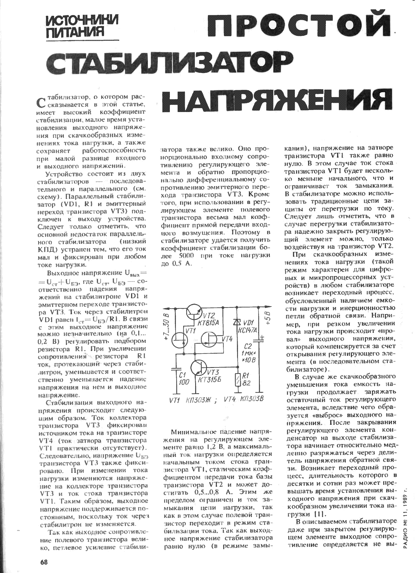

    Приветствую, форумчане! Некоторое время назад наткнулся на такой стабилизатор в раннем выпуске журнала радио. На мой взгляд схема заслуживает внимания. Интересует мнение опытных форумчан, а может, ее кто нибудь и в железе использовал?

    за неимением LM317t отчего бы и не спаять?

    Ну помилуйте, ну какой из кт815 - регулирующий транзистор? приемник Селга запитывать, 20 ма?

    А чем он плох в качестве регулирующего элемента?

    Резик с истока VT1 на землю я бы добавил. Порядка 470 Ом - 1к

    Вам для каких целей нужен сие чудо? Какой ток?
    Не, VEF-214, под 100мА на полной громкости В БП VEF-a он и стоит, без радиатоора

    А вообще вместо VT1 VT2 заменить на мощный фет со встроенным каналом
    Не пойму, что это даст?

    О реверсе тока базы при нагреве у мощных биполяров - слыхал?

    Первый раз от вас слышу, если можно, ссылку на литературу. Гугл ничего конкретного не ищет.

    Применительно к схеме - транзистор при нагреве перестает управляться и открывается насквозняк.
    У Гаврилова хорошо изложено https://radiohata.ru/other/644-gavri...ter-klass.html

    Для этого есть отверстие в транзисторе для крепления к теплоотводу достаточной площади.

    Для каких целей и на какое входное/выходное напряжение? Ну и ток какой нужен?

    есть полевики классные кп903, джифеты, на нём была схема в Радиве, транзистор шикарный,управляется от чиха, а если кз- ток выходной падает и все живы. А данная схема- сырая донельзя.

    А резик все-таки поставь!

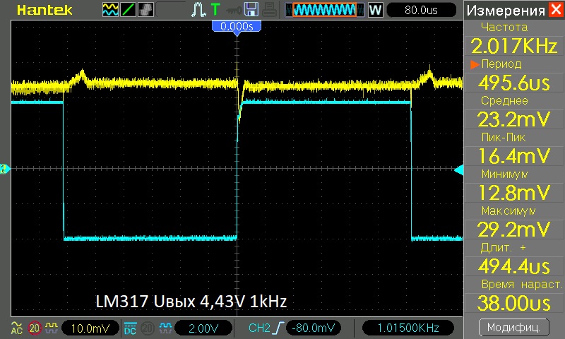

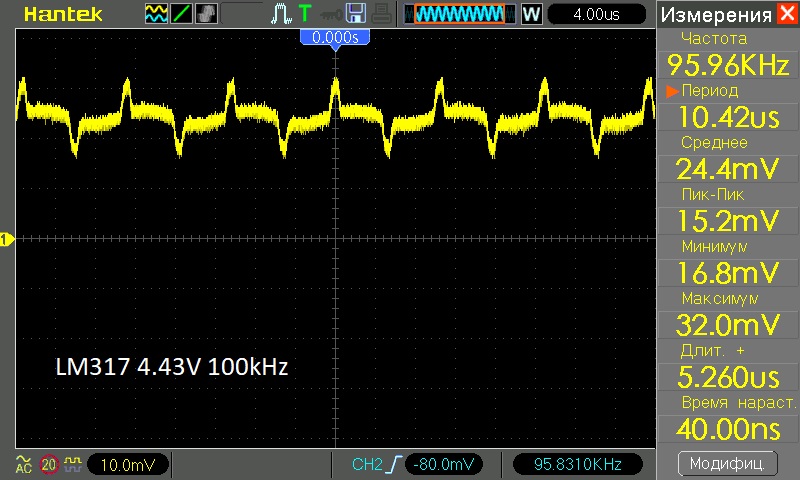

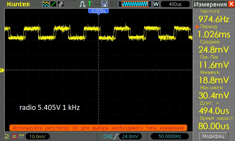

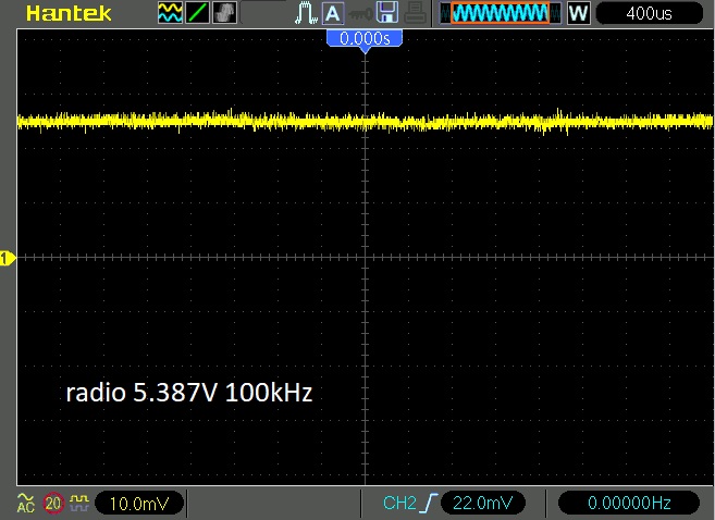

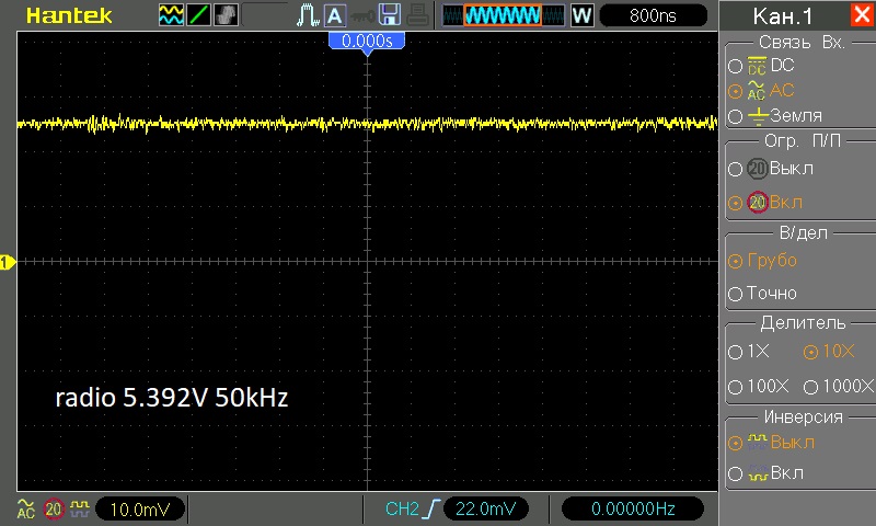

    В общем, я уже сравнивал эту схему с LM317. Применил BD139, MMBFJ310, BC847, пробовал составной TIP122-звенит. Условия теста: На оба стаба приходит 8 Вольт. Постоянная нагрузка обоих стабов - резистор 47 Ом и импульсная нагрузка так же 47 Ом. Результаты тестов видны на осциллограмме.

    Эт чего, 200мА? 1117 поставь.

    Alex, этот стаб заработал с разностью от 1,5 Вольт и током нагрузки до 0,5 Ампер - больше питать нечем, не было подходящего транса под рукой. Вообще, думаю как замену LM317, LM1085 с током не более 0,5 Ампера.
    И, если посмотреть на осциллограммы, то можно сделать вывод, что этим стабом удобно запитывать цифровые устройства, где нужен быстрый отклик на импульсную нагрузку.
    Поправьте, если ошибаюсь.
    Конденсатор непосредственно на ножки цифровой м/c
