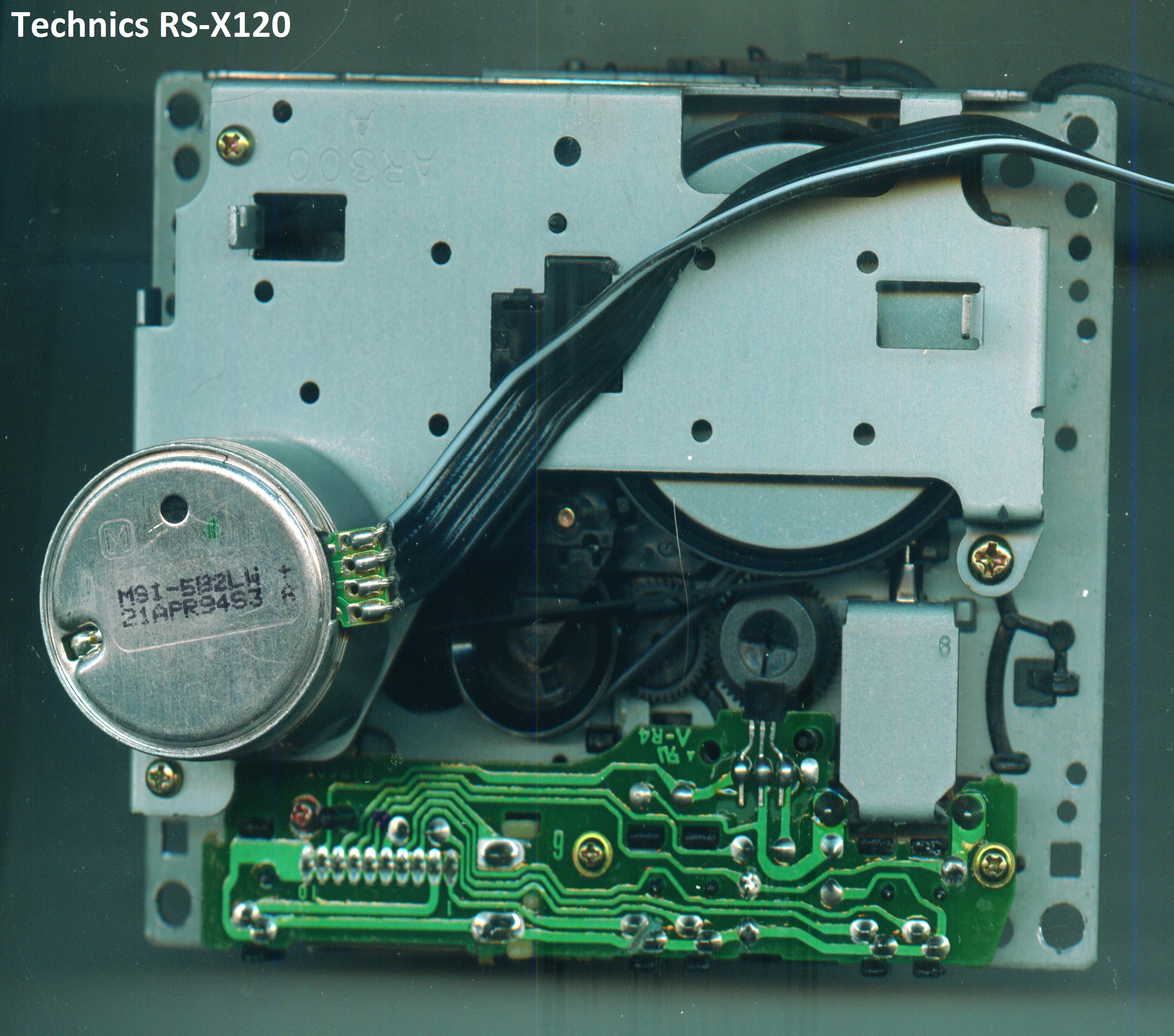

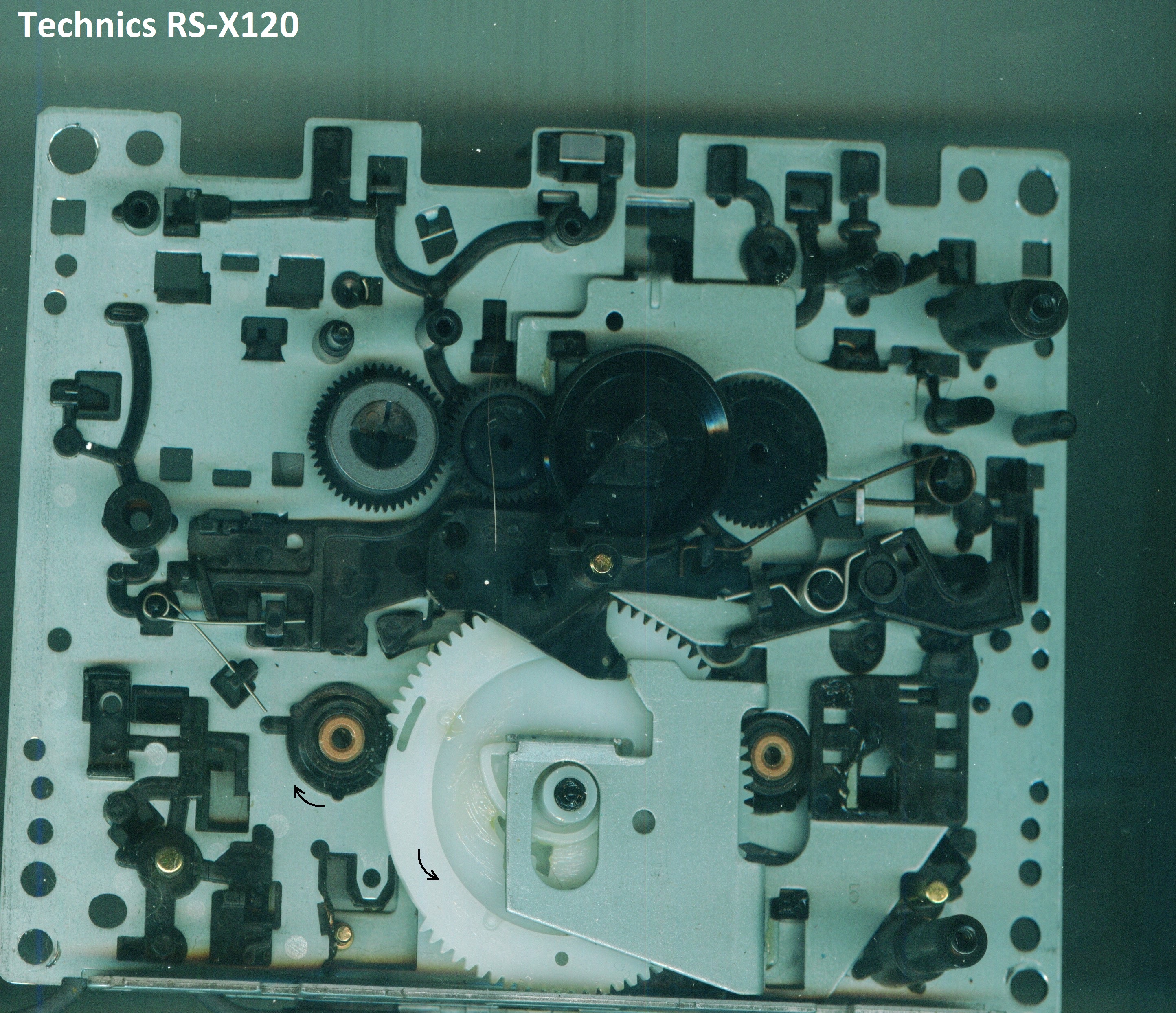

    Частый гость Аватар для Евгений
    27.09.2004
    Херсон
    116
    По умолчанию Re: Как управлять ЛПМ?
    Technics_rs-x120.pdf service manual
    https://yadi.sk/i/sGPwHnLfjSYUdQ
Название:	Реверсный ЛПМ Techics RS.JPG

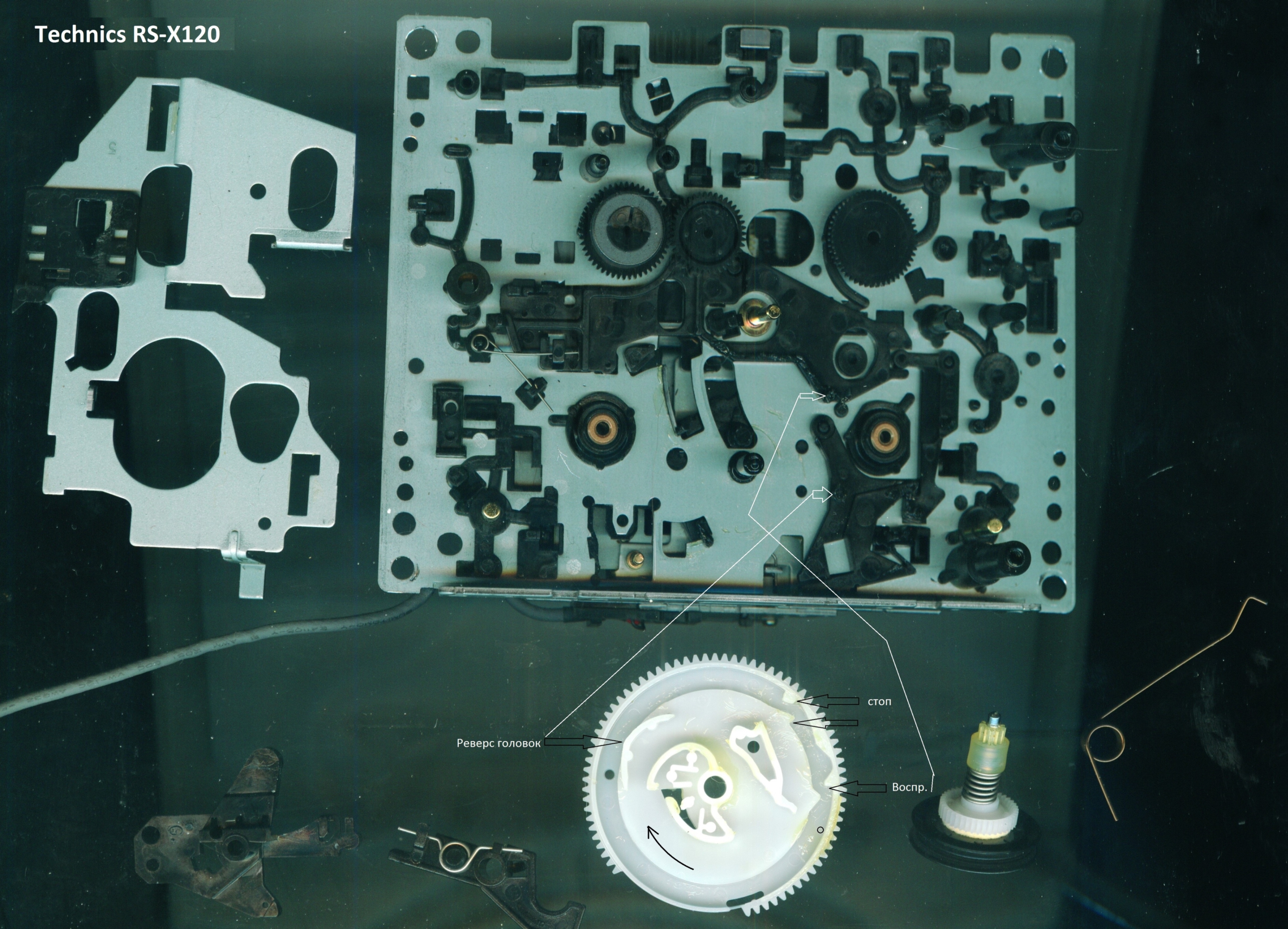

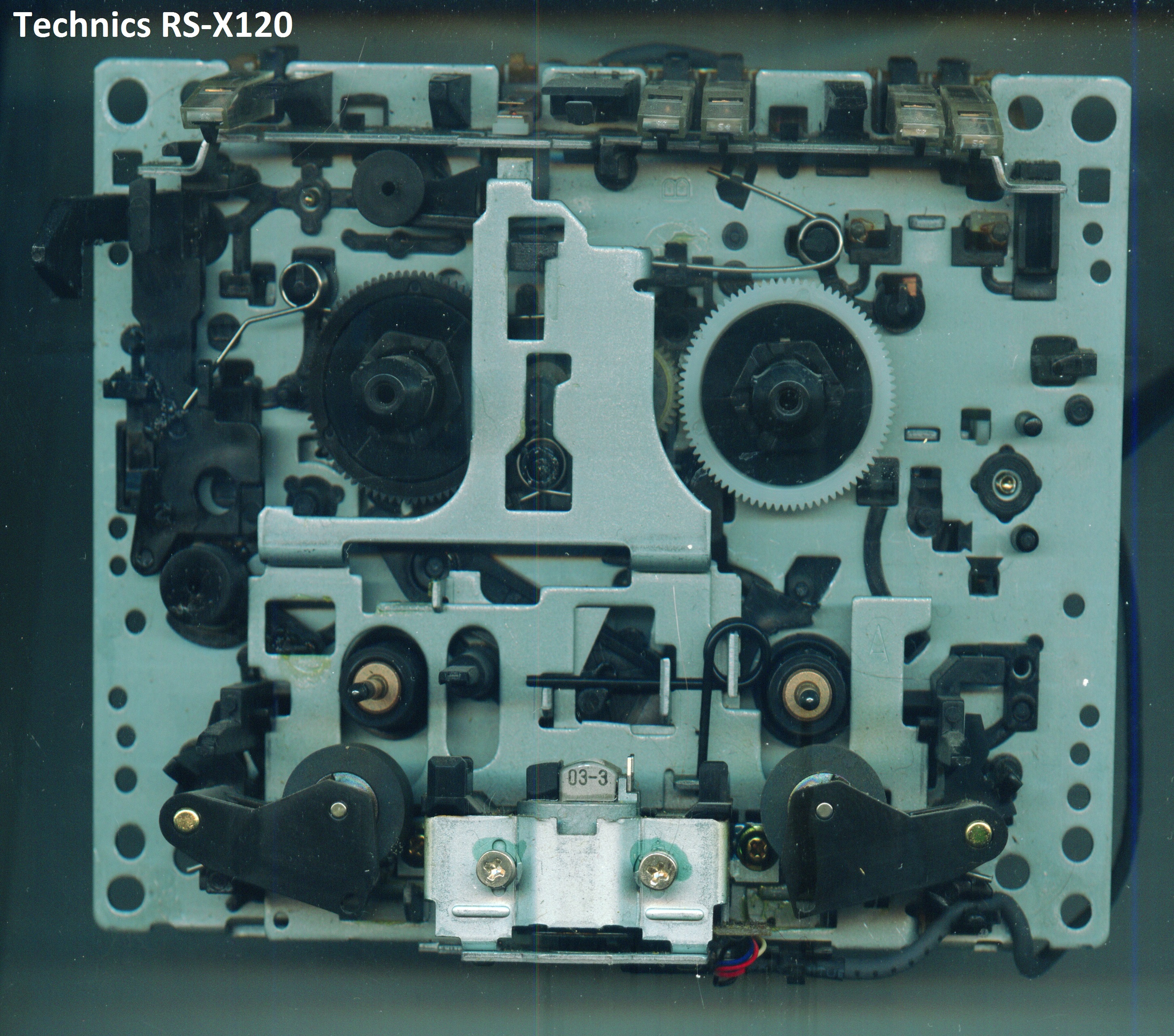

    Начал разбираться с механикой, как ей управлять? Там один электромагнит управляющий одной программной шестерней, и один датчик поднятой пластины с головками. больше нет не датчиков, не электромагнитов, не моторов.
    Управляется явно или количеством импульсов на электромагнит, или их длительностью, или и тем и тем одновременно.
    Отключил провода мотора и электромагнита от платы, и подключил мотор к постоянному питанию, а электромагнит к самодельному регулируемому одновибратору На К561ТМ2 и КТ815.
    Вот что получил:
    Импульс на магнит меньше 120 мс - Реверсное Воспроизведение
    Импульс на магнит 120 - 500 мс - Воспроизведение
    Импульс на магнит 500 - 555 мс - Пер. впер.
    Импульс на магнит 555 - 750 мс - Пер. наз.
    Импульс на магнит, любой длительности, из любого активного режима - Стоп.
    Но обе перемотки работают при частично поднятом блоке головок, которые поворачиваются на НЕ реверсное воспроизведение! Правый прижимной ролик ведущего вала не касается, режим как бы для автопоиска!
    Как включить обычную перемотку, при полностью опущенном блоке головок, пока не могу понять. Надеюсь такая возможность в принципе есть? Может быть какая-то комбинация из нескольких импульсов на электромагнит? Но там же нужно как минимум три значения длительность первого импульса, длительность паузы, и длительность второго импульса!? КАК это понять? Я сколько не разглядывал и не крутил в руках разобранный механизм с программной шестерней, так и не разобрался как это сделать
    Может быть у кого-то есть опыт с аналогичными ЛПМ? Или кто-то сможет снять цифровые осциллограммы управления электромагнитом, с аналогичных ЛПМ?

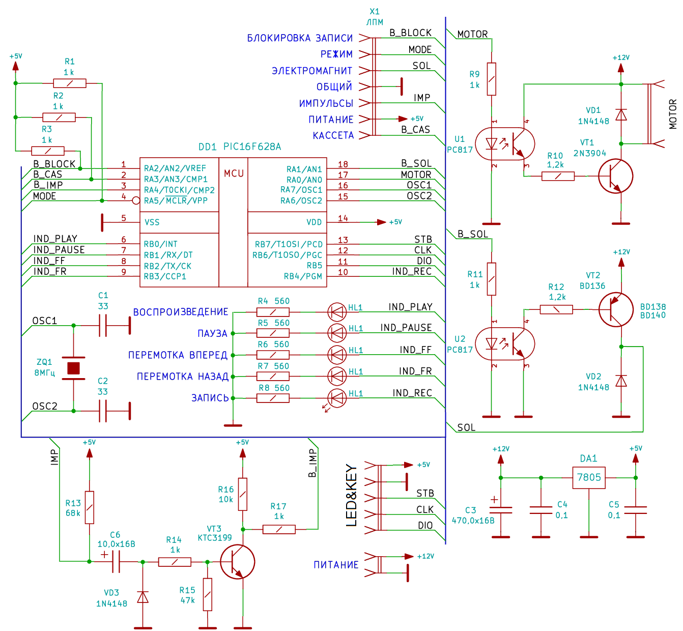

    Я доэксперементировался с Андруиной, что-то пожёг в ней, заказал, пока жду новую придумал вот что. На микроконтроллере PIC сделаю как бы испытательный стенд для выявления времени включения соленоида. Для разных ЛПМ это время разное. Думаю сделать задаваемое перемычками от 50 до 750 мс с дискретностью в 50 мс.
    Для ознакомления предлагаю схему почти готового контроллера управления ЛПМ. Сигналы IND_PLAY и IND_REC можно будет использовать для включения режимов воспроизведения и записи.

    Евгений Сокач
    Вы не поняли намёка. Микроконтроллера управляющего этим делом, НЕТ! Мне аппарат достался со сгоревшим контроллером. Новый стоит дороже сегодняшней цены всего аппарата. Так что варианта да, или в металлолом всё как есть, или сделать свои платы. Что я и хочу сделать. Концевик там ОДИН, замыкается при подъёма блока головок, или какой-то второй планки сзади, по идее связанной с перемотками.
    Анатолий Харчевников ответил Евгению
    Евгений, намёк понят сразу. Поэтому и написал про концевик, чтобы с него положение лпм считывали, а не длительностью импульса на электромагнит функции переключали.
    Евгений Сокач ответил Анатолию
    Анатолий, Так он один! и замыкается один раз при подъёме головок. Что с него считывать? Я пытался, он даёт один сигнал, независимо от того что я включаю, рабочий ход, или эту типа "недоперемотку". Это надо концевиков столько сколько режимов в ЛПМ
    Евгений, он один. Но при повороте програмной шестерни замыкается несколько раз, в зависимости от угла её поворота. Электромагнит включите, и, вручную прокручивая тонвал, убедитесь в этом.
    Анатолий, Хм...
    Попробовал. Действительно, есть в какой-то момент, размыкание концевика, и последующее его повторное замыкание... Я этого не замечал.
    1) Если подать на магнит напряжение, и как только маховик начнёт вращать программную шестерню, отключить магнит, то включается реверсное воспроизведение.
    2) Если включить магнит, и держать включенным пока не ЗАМКНЁТСЯ концевик, после чего сразу обесточить магнит, то получим воспроизведение вперёд.
    3) Если держать включенным магнит до РАЗМЫКАНИЯ концевика, то получим перемотку вперёд.
    4) Если держать магнит включенным до ВТОРОГО ЗАМЫКАНИЯ концевика, то получим перемотку назад.
    Если же передержать магнит включенным, до ВТОРОГО РАЗМЫКАНИЯ концевика, то ЛПМ переходит в исходное состояние стоп.
    Головки действительно до конца не опускаются за весь этот цикл
    Выходит две новости, одна плохая, вторая хорошая.
    Хорошая, что вы мне намекнули на надёжный способ получить нужные режимы, так как отсчитывать время, действительно не очень надёжно, оно зависит от скорости вращения мотора. А так управлять будет проще.
    Плохая, что тут нет чистой перемотки
    В любом случае, спасибо за помощь.

    Т.е. считать длительность от начала включения соленоида не правильно? Необходимо ждать нажатия / отжатия концевика, который, я так думаю, называется MODE? В этом случае какое количество срабатываний концевика необходимо опрашивать?

    З. Ы. Глянул схему, которая с PIC*ом. Если вывод RA4 настроен на вход, то он оказывается "подвешенным в воздухе" и будет ловить всевозможные наводки. Его бы к плюсу питания через резистор "подтянуть". Если же вывод настроен на выход, надо не забыть, что выходной буфер построен по схеме открытый сток, т.е. выдать он может либо лог 0, либо Z состояние.
    Аватар для Fifan
    05.05.2019
    82
    Всё ж не отказываться от алгоритма удержания включённым соленоида N миллисекунд? Прокатит?
    По схеме. Она так набросок. За замечание большое спасибо. Но RA4 -это вход от оптопары, находящиеся на печатке ЛПМ, как я понял она должна выдавать импульсы при вращении тонвала. Ещё не изучал этот сигнал, не знаю какой он формы. На всех схемах кассетников этот сигнал сначала усиливается и наверное приводится к какому-то уровню, может даже ТТЛ. Проще конечное же настроить пик на перепад логического уровня.
    Хочу спросить про корректность подключения соленоида. Транзистор VT2 BD139 (аналог КТ815) будет правильно работать? У меня на ЛПМ соленоид одним выводам соединяется с общим проводом, поэтому схема его подключения отличается от схемы управления двигателем.
    Лучше сделать такую же схему, как и для двигателя, только "перевернуть" ее - взять транзистор PNP.
