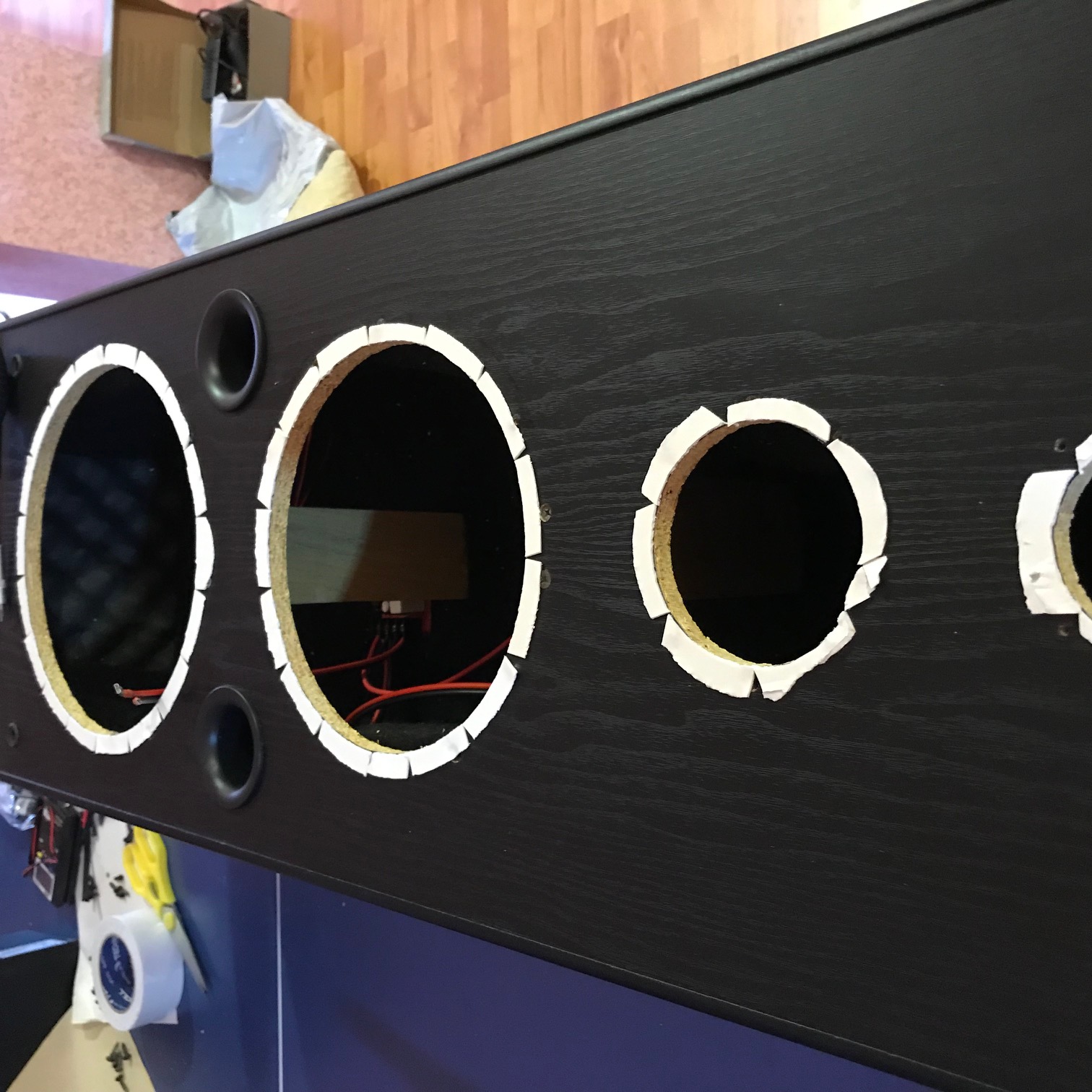

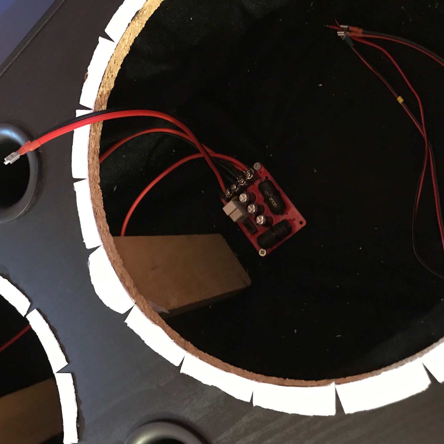

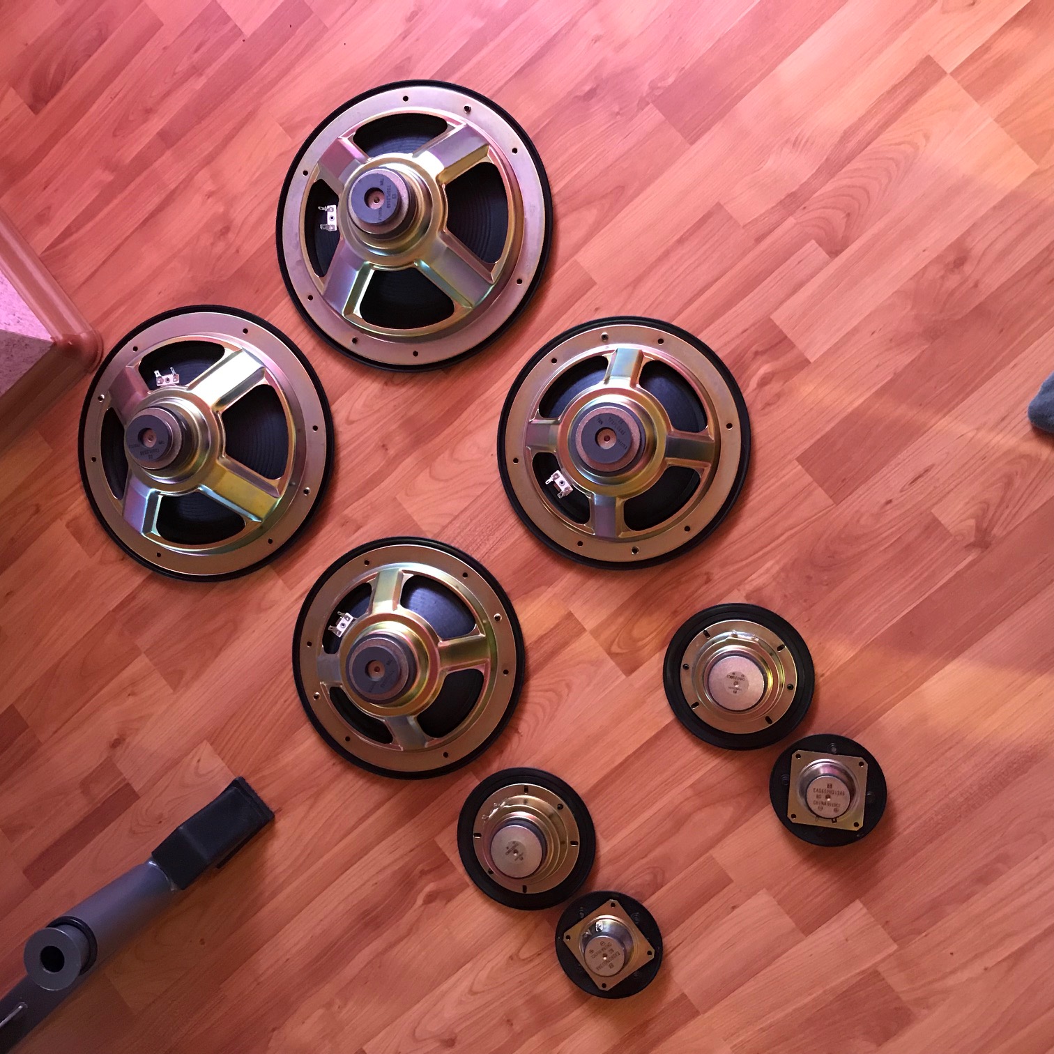

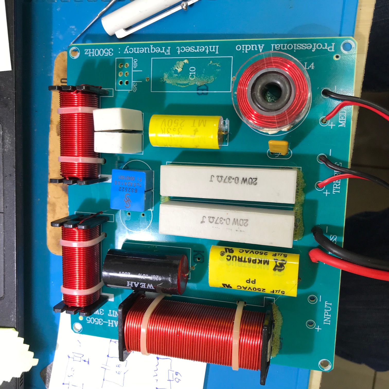

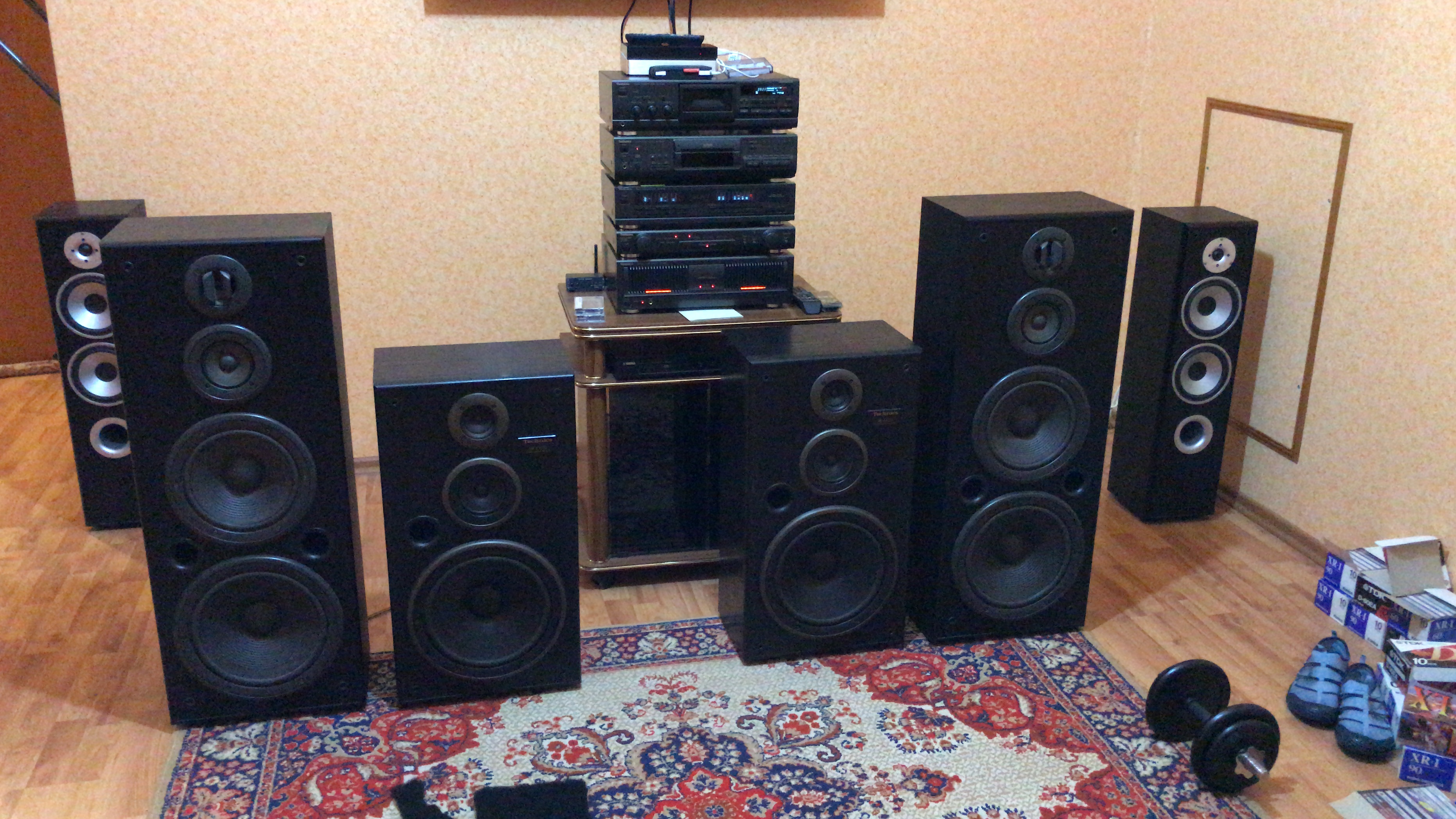

    Двадцать лет владел этой акустикой и только сейчас решил взглянуть в её нутро, от чего понял что это была такая ширпотребская пукалка... даже крорссовер два конденстаора и всё!

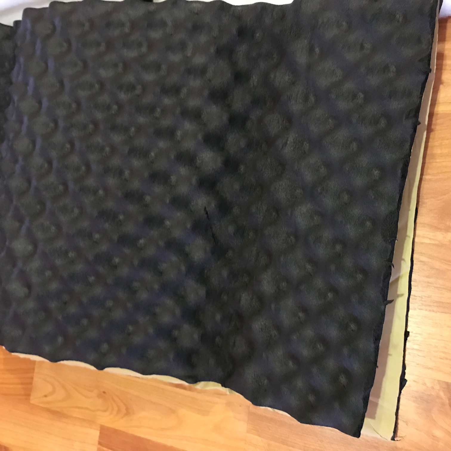

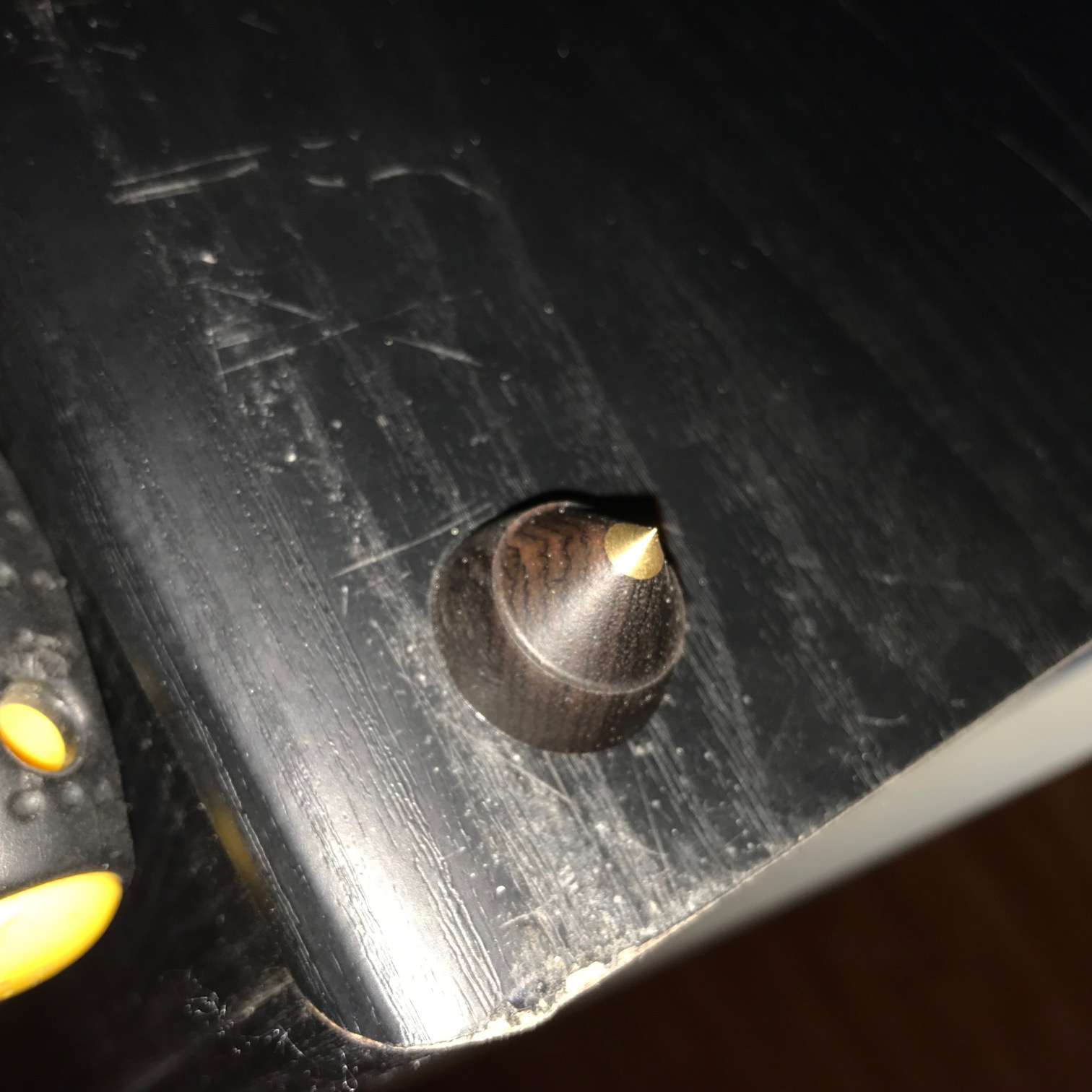

    Было принято решение полностью пересобрать ату акустику, проклеить дэмпфер и распорки, установить кроссовер. Шипы конечная цель.
    Результат работы на фото. Звук стал лучше.... на много.

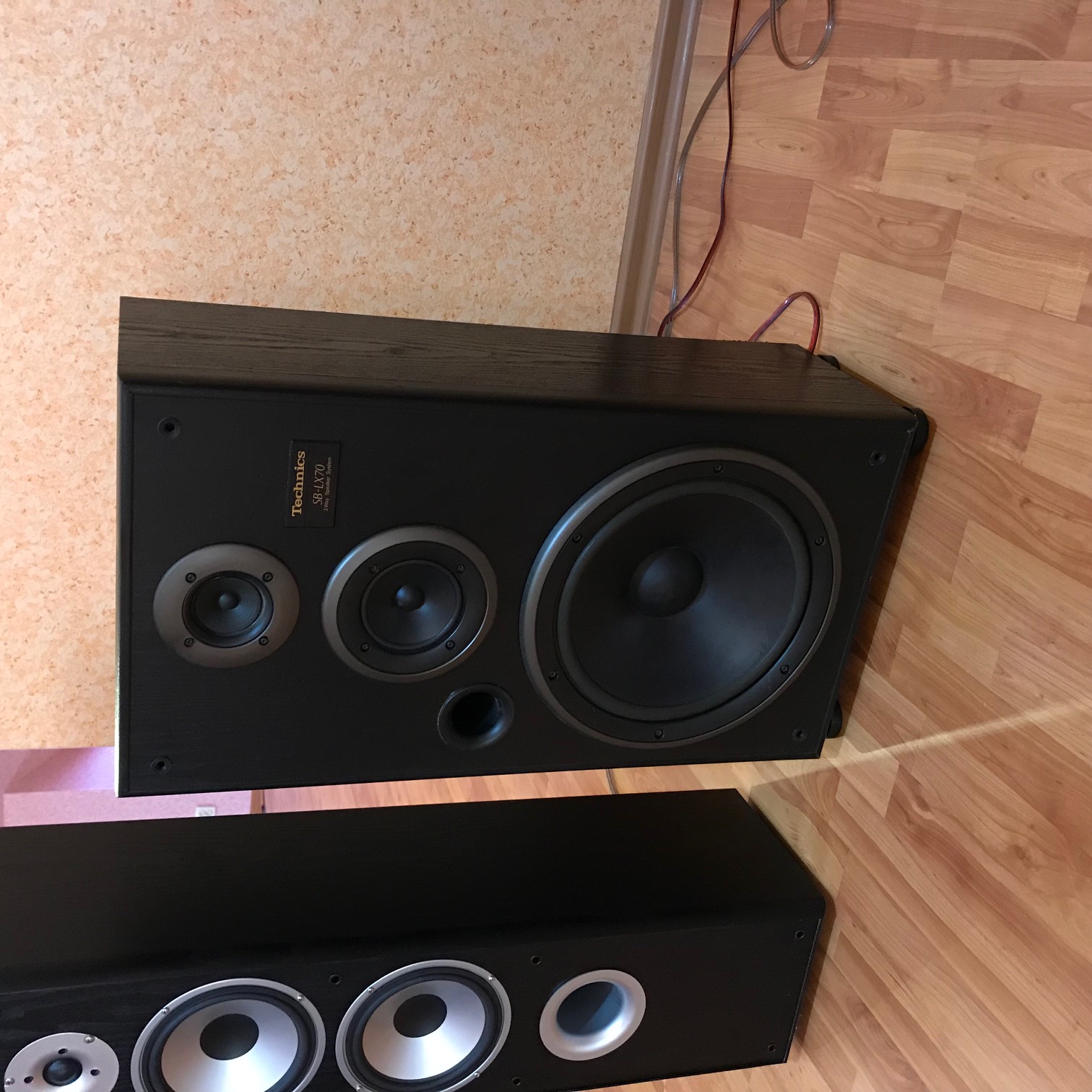

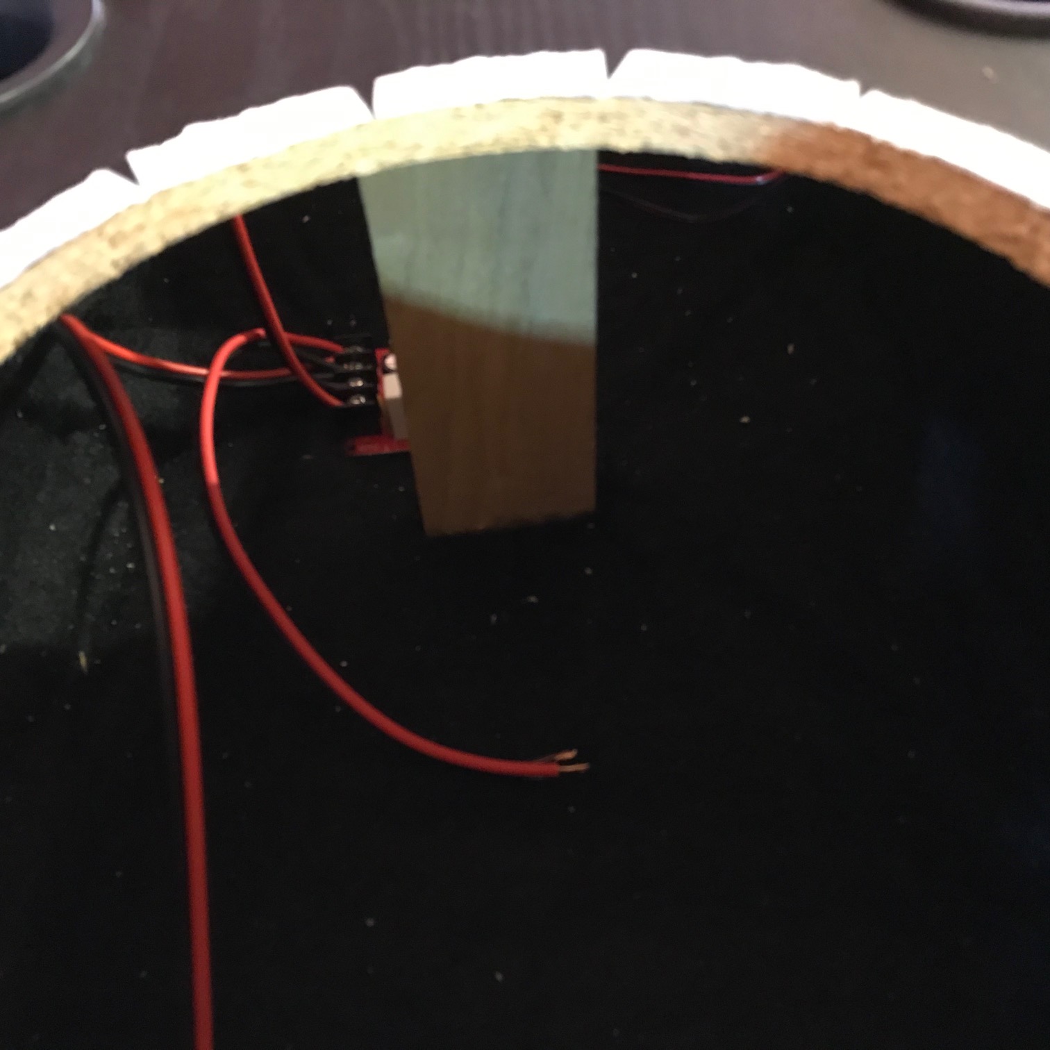

    Кроссоверы покупал на Ali... реализовал разделение двух НЧ динамиков на 38 использовав разные фильтры ...сдвинув на нижнем большом динамике частоту среза к 400Гц.. L70 перепаковал по тому же принципу , но результат был немного хуже...кроссовер был другой фирмы и там ВЧ и СЧ часть оказалась более загрублённой, а НЧ наоборот переизбыток..., да и чувствительность изрядно упала... бас стал более мягким, сопротивление 8 Ом. A38. ввиду изменения схемы включения двух НЧ динамиков стала 4 Ом. СЧ, ВЧ и НЧ стали просто идеальн сбалансированны...Этим результатом я остался очень доволен.

    Да уж!!! Впечатляет! Несуразно, но зато проделана большая работа!!!
    Во-первых, китайские кроссоверы предназначены для автоакустики, там воткнуть и забыть. А для домашней - это плохо. Мало того, что АЧХ фильтров разбежались из-за другого импеданса динов, так ещё китайские кондёры, резисторы и катушки не совместимы с качеством. Говорю потому что пробовал ставить китайские фильтры. Мало того, ещё что катушки не соответствуют номиналам по схеме.
    Но если звук нравится, тогда всё в порядке. )))

    в оригинале кроссоверов совсем нет. по паспорту китайские кроссвоеры под нагрузку 4-8 Ом. АЧХ изночально вообще не пойми что было...и звук тоже... хотя в своё время не плохих денег стоили А38.

    По умолчанию Re: Доработка акустики Technics SB-A38 и SB- L70
    Ну Вы же понимаете, что так не бывает? Увеличение сопротивления нагрузки к примеру с 4 до 8 ом требует увеличения индуктивности катушки ФНЧ почти в 2 раза, чтобы частота среза не уехала вправо. Какое сопротивление постоянному току (Re) имеют Ваши НЧ динамики? Нагрузка Z = 1,25хRe. Это говорит о том, что с изменением нагрузки (импеданса) фильтры пляшут, АЧХ искажается, возникают провалы и подъёмы, в результате звук становится как на колонках ВВК или ещё хуже.

    А я покупал готовые фильтры там же, так вот номиналы катушек полностью не соответствуют указанным на схеме. Ещё один тонкий момент - китайцы могут намотать не медной проволокой, а омедненным силумином!!! И будете потом искать причину - откуда же грязь появляется в звуке, может пищаль недодавлена, или средник надо ниже пускать. Вот это и есть самое гадкое в кетаицких поделках, никогда не подумаешь на катушку, что она может так срать...
    нема оборудования
    АААА. Значит на слух, как Страдивари -)))
    Ну, ну. Есть одна психологическая черта человека - все, что он сделал сам - ему кажется всегда лучше, чем остальное. Как бы там ни было на самом деле.
    Я к тому, что с китайским кроссом (даже предположив, что там детали правильного значения и нормального качества) просто воткнув его в вашу АС - это как ткнуть палкой в небо, надеясь попасть в планету с разумной жизнью...
    Почему, поясню:
    Если про фазу я просто промолчу (она вообще у каждого динамика своя), то даже АЧХ на границах разделов будут
    1. с не симметричными спадами.
    2. Могут образовывать горы или ямы из-за того самого расхождения фаз в границе совместного звучания.
    3. Про выравнивание чувствительности полос тоже не забываем, у динамиков может быть разное сопротивление и разная чувствительность.
    Китайский же фильтр сделан для "коня в вакууме", то есть рассчитанный на калькуляторе Кассио для (например) всех динамиков 4Ом , одинаковой чувствительности с одинаковыми спадами...
    Почему такое прокатывает в автоакустике? Да, просто потому, что там 90% людей не обращают внимание на те самые ямки и всплески (там даже V-образная АЧХ - большинству придется по нраву). Динамики там разнесены на невообразимые расстояния между собой, они как правило низкого качества. Ну бумкает - цикает и зашибись!
    Я специально написал 90% ибо есть 10%, которые с помощью замеров и ДСП выведут таки и в автомобиле себе ровную АЧХ и добьются качественного звука...
    Кстати, распорки уменьшают внутренний объём, настройка ящика слегка повышается, может появится лёгкое бубнение. Демпфер поролоновый, видно по фото? Поролон акустический устраняет бубнение, что субъективно воспринимается как снижение отдачи по НЧ. И поролона много нельзя, иначе звук становится сдавленным и сжатым, передемпфированным. У Вас его многовато, судя по фото.
    да нет.. проклеил виброматом только потолок и дно, задняя и боковые стенки синтипоном китайским..

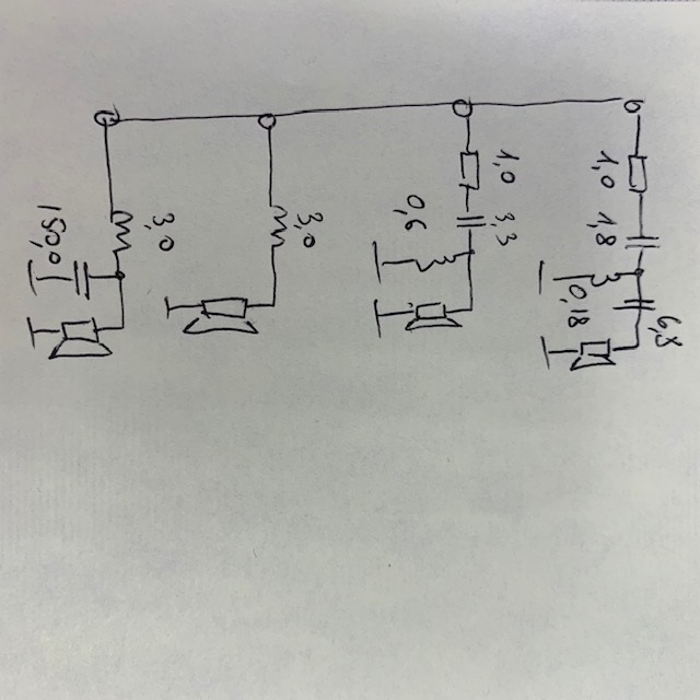

    Итогом долгих проб и переделок А38 стало удаление китайского кроссовера, эксперементы с последовательным фильтром http://35ac-018.ucoz.ru/publ/legendy...mirov/2-1-0-54 и установка пересчитанного по полосам разделения с помощью программы JBL, 4 полосного паралельного фильтра. Полосы разделения поставил 280, 800, 6000 Гц. коль два низкочастотника в одной камере я использовал два фильтра и паралельное подключение двух динмаиков по 6 Ом.. первый только через катушку с падением 3 дБ затухание на 800х герцах, второй 3 мГн и с паралельным подключением динамику ёмкости в 130 мкФ. по расчётам 6 дБ затухание на 280 герцах..с учётом потерь в катушках по 3 мГн 1мм проводом (0,6 Ом) получилась 4 омная акустика. среднечестотный фильтр и высокачастотный отсек 10 ваттным резистором на 1 Ом ....подбирал его выведя через фазоинвертор провода к фильтру и использовал знакомый мне до дыр трек Бориса Бланка Yello. На слух выравнивал уровни по своему вкусу. Теперь доволен..
    ---------- Сообщение добавлено 14:53 ---------- Предыдущее сообщение было 14:19 ----------
    LX70 благополучно обрели нового владельца, перед покупкой скурпулёзно протестированы привезённым им усилителем... замечаний не высказывали ...значит переделка была приемлемой)
    А вообще для себя сделал вывод...из ширпотрба Technics конфету выродить практически нет смысла, они "не едут" хоть сусальным золотом оклей. Купил себе хорошие колонки Aleks Amati и теперь ухо радуется..
