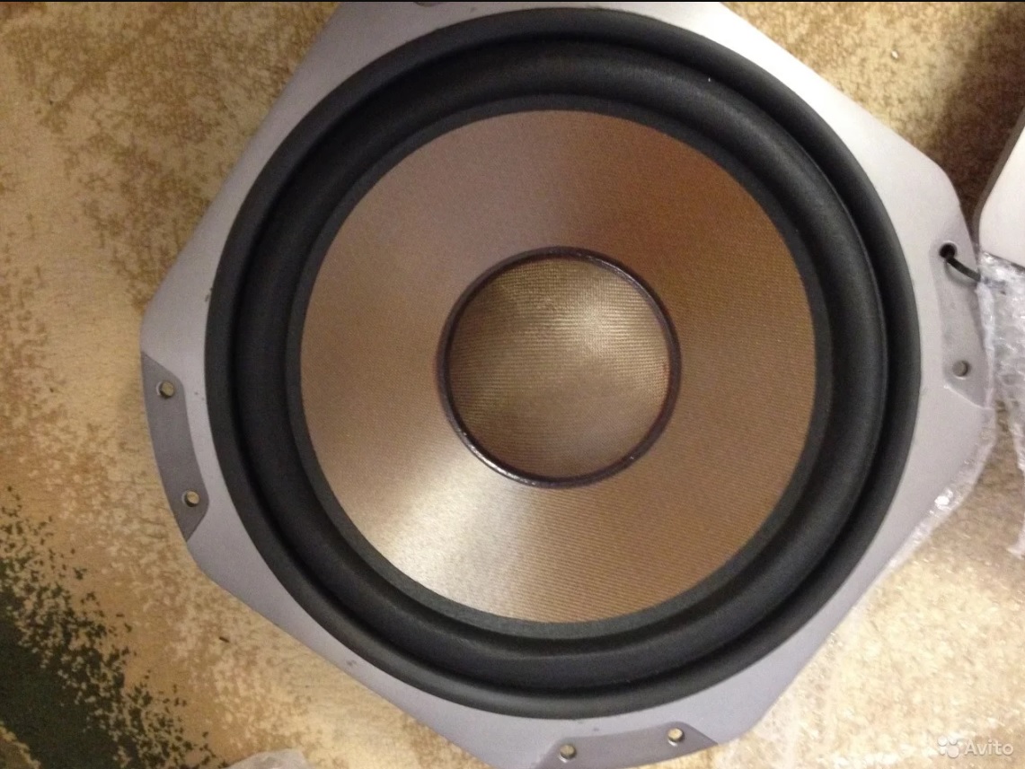

    Имеются 12" НЧ динамики от колонок Diatone DS-505. Решил снять их Тиля-Смолла. Методика из нета, с последовательным резистором 90 Ом, и измерение на нём падения напряжения. И вот резонансная частота оказалась 15Гц у одного, у второго 16Гц. Даже не знаю - это нормально, или подозрительно низковато? С одной стороны конечно кажется что хорошо. Но не настолько же..

    Для 12 дюймов ничего сверхестественного, как мне кажется.

    Нормально, бывало и ниже. На Heritage можно посмотреть в базе, там много голов.

    15 Гц резонансная - это ещё не значит, что он будет от 15 Гц качать. И даже от 30...
    Это уже от корпуса зависит. Родной был ЗЯ, и в ТХ "от 28Гц". Кроме того что динамик отнюдь не короткоходный
