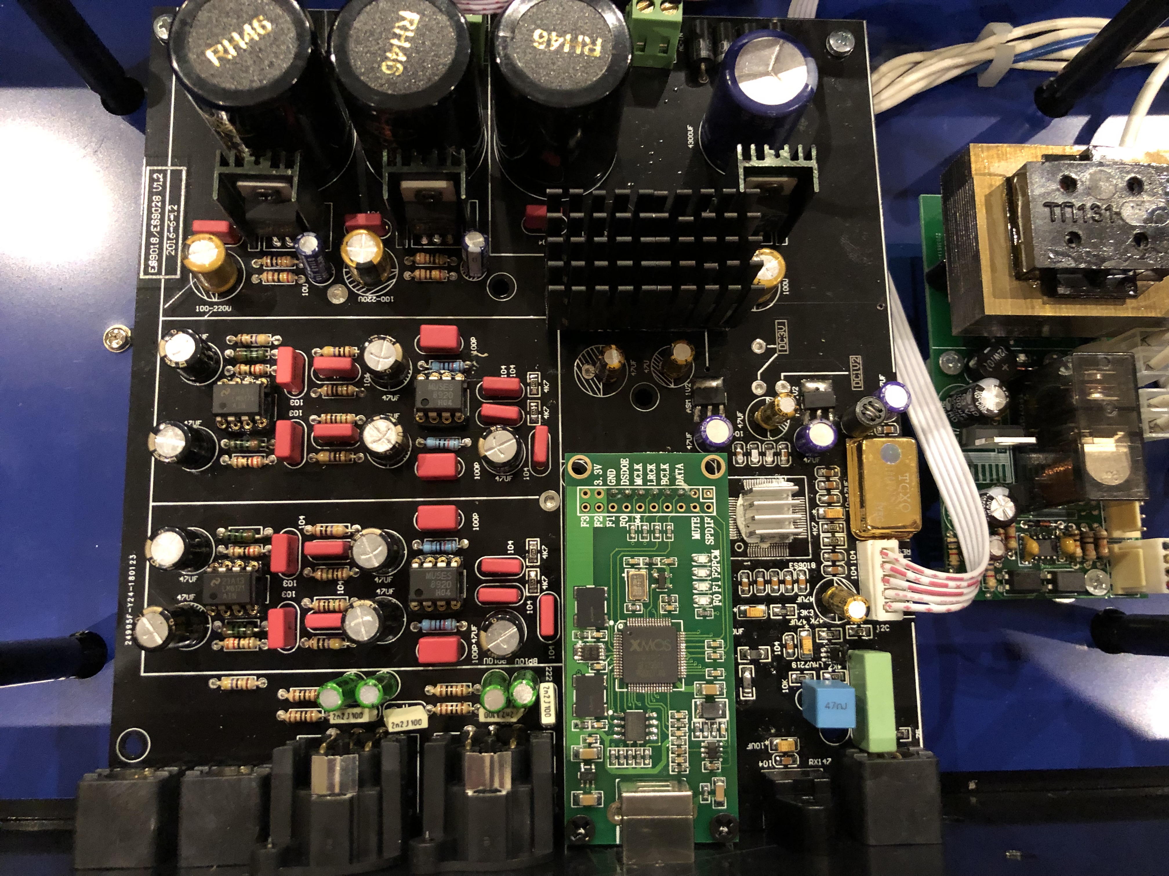

    Всем добрый день. Являюсь обладателем этого ЦАПа. Он построен на SABRE 9038 PRO, на выходе стоят MUSE8920, в общем в теории должен звучать весьма неплохо. Но это только в теории... А на практике звук очень грустный. Низа мало и он не мясистый, не упругий, а словно через вату... не живой. Верха по количеству вроде достаточно, но по качеству и красоте тоже гадость. Сравниваю его звучание со стареньким сидюком Марантц, и старичок уделывает этот современный ЦАП в хлам!!! Хотел посовещаться с уважаемыми знатоками, как можно исправить звук? Что можно доработать? Может кто возьмётся...? А то прям жалко что аппарат на таких комплектующих звучит настолько хреново!Нажмите на изображение для увеличения.

    ИМНО никак, мне тоже звук ЕСС не нравится. в любом исполнении.
    Если выкинуть нафиг Музу и поставить нормальные операционники, может звучать получше.

    Сравнил его напрямую с CA Dacmagic и Arcam Rdac. Обоим проиграл вчистую. Хотя у них вроде чипы Wolfson, тоже не самые крутые считаются, по идее SABRE покруче должен быть… ощущение что проблема не в чипе и операционниках а во всем остальном тракте...

    Max240478, Очень вероятно, что потребуется разработка новой платы. А это уже не имеет смысла, все равно что новое изделие по трудозатратам.

    Попробуйте заменить Muse на другие оу. Сомневаюсь, что они оригинальные.
    А какие посоветуете? И почему есть сомнения в оригинальности?

    Да ерунду советуют, потому что тролли и незнайки. Точно такой же ЦАП на ES9018- по дизайну платы почти никакой разницы- отлично причесывается, и даст фору многим более дорогим устройствам. Обходится это примерно в 11 тыс руб, но результат того стоит. ES9018/38 - очень хорошие DAС. просто они требуют определенной культуры. Тупые замены OУ и конденсаторов ничего не дадут. MUSES- оригинальные, но это очередная разрекламированная какашка в золотой обертке и им тут не место.

    vladimir sim, Знайка, поинтересуйтесь сколько стоит цап, посмотрите, сколько стоит один ОУ, и прикиньте, откуда сомнения. Я очень сильно сомневаюсь, что производитель цапа покупал ее у официального дистрибьютора!
    На маузере MUSES8920 стоят 22,54 доллара за шт, а их на плате 4. Итого 5700 без транспортных расходов, и это только на ОУ! А теперь подумайте, откуда закрались сомнения об оригинальности примененных компонентов!?

    Мне никакого дела нет до MuSES, в промышленных партиях они стоят 7 долларов. И они непригодны как преобразователь I-V для ES. Дальнейшее обсуждение бессмысленно.

    Буду очень признателен если подскажете как его "причесать" )) а может знаете кого в Москве кто может это сделать? И если MUSES какашка, то на что посоветуете заменить?

    Немного не так. Их на плате 2 а не 4

    While, непригодны- у нас в городе много потерпевших , сгоряча купивших MUSES- выбросить жалко, а деньги, и немалые -потрачены напрасно. А вы, я так понимаю , специалист в области разработки высокоточных/высокоскоростных преобразователей I-V., учитывая весьма большой выходной ток ES и жесткий спектр. Я вообще не понимаю, почему на радиотехническом форуме вместо обсуждения технических аспектов откуда-то вылазят персонажи, которые все сводят у обсуждению барыжных вопросов и оригинальности. Как будто оригинальная фекалия{MUSES} чем то лучше неоригинальной.

    На diyaudio.ru была ветка про доработку китайской платы на es9018. Результат получился более чем достойный.
    Правда от оригинальной платы осталось наверно меньше половины.
    Тема здесь - http://www.diyaudio.ru/forum/index.php?topic=4457.0
