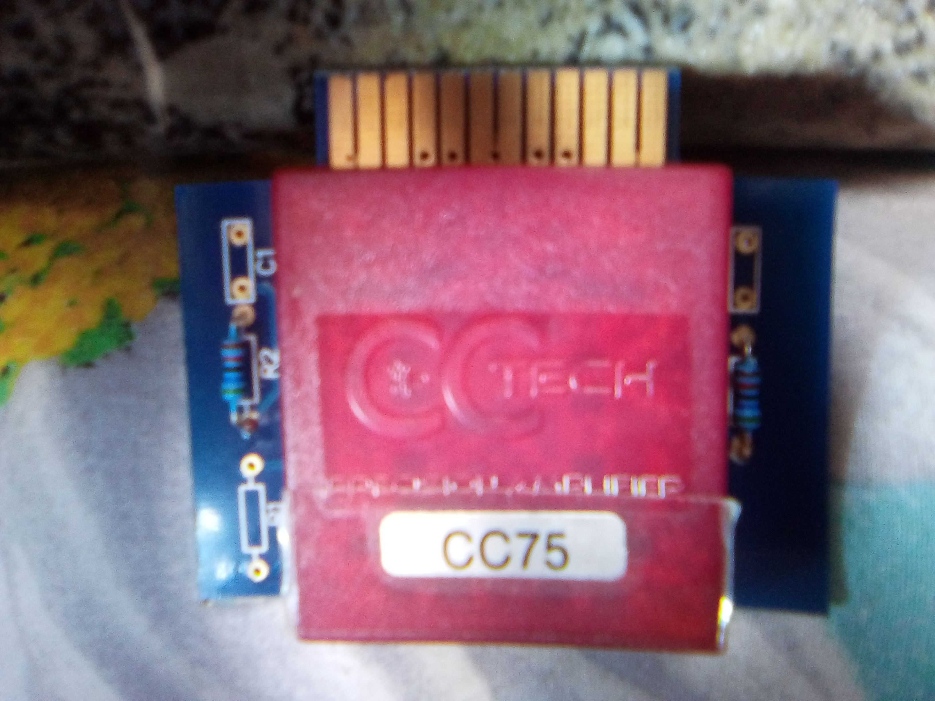

    Доброго дня. Где найти этот модуль CC Tech. CC75?

    По умолчанию Re: Dac CEC DX71 mkll
    Уверен процентов на 99, что только у его изготовителя.
    С большой вероятностью модули ремонтируются на компонентном уровне.
    Он, в принципе-то, работает, но, с повышением громкости, увеличивается шипение этого канала.
    Причина точно в нём.
    Такой дефект лечить сложнее, чем если бы совсем не работало. Шуметь может любой компонент.
    Сначала поменять модули местами, чтобы удостовериться что шумит именно сам модуль в этом канале, а не то что перед ним\после него. А вообще да, шипение устранить это уже высший пилотаж для ремонтника, особенно без схемы
    Менял местами: на каком канале он находится, там и шипение.
    Доброго дня. Нашёл этот модуль. Один завсегдатай на Hi-Fi.ru посоветовал позвонить в салон Zenit Hi-Fi. Они дали мне номер телефона человека,
    с которым я быстро (за 3 минуты) договорился, и он мне оперативно прислал модуль по довольно скромной цене. Сейчас всё работает OK.
