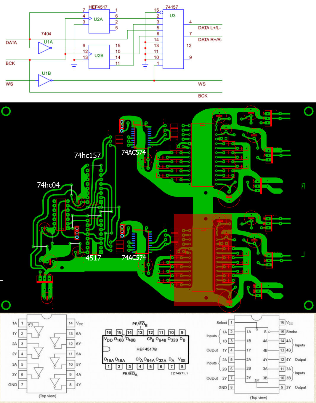

    Доброго времени суток!
    Просьба помочь выявить косяк - сделал печатную плату, звук есть только в одном канале(пробовал балансом в аимпе - один кана работает верно), во втором же канале тишина, пометил на пп красным, помогите пожалуйста разобраться в чем тут дело.
    ---------- Сообщение добавлено 21:09 ---------- Предыдущее сообщение было 17:16 ----------
    Забыл указать, 8-я нога 4517 заземлена.
    ---------- Сообщение добавлено 21:58 ---------- Предыдущее сообщение было 21:09 ----------
    плата подключена к аманеро

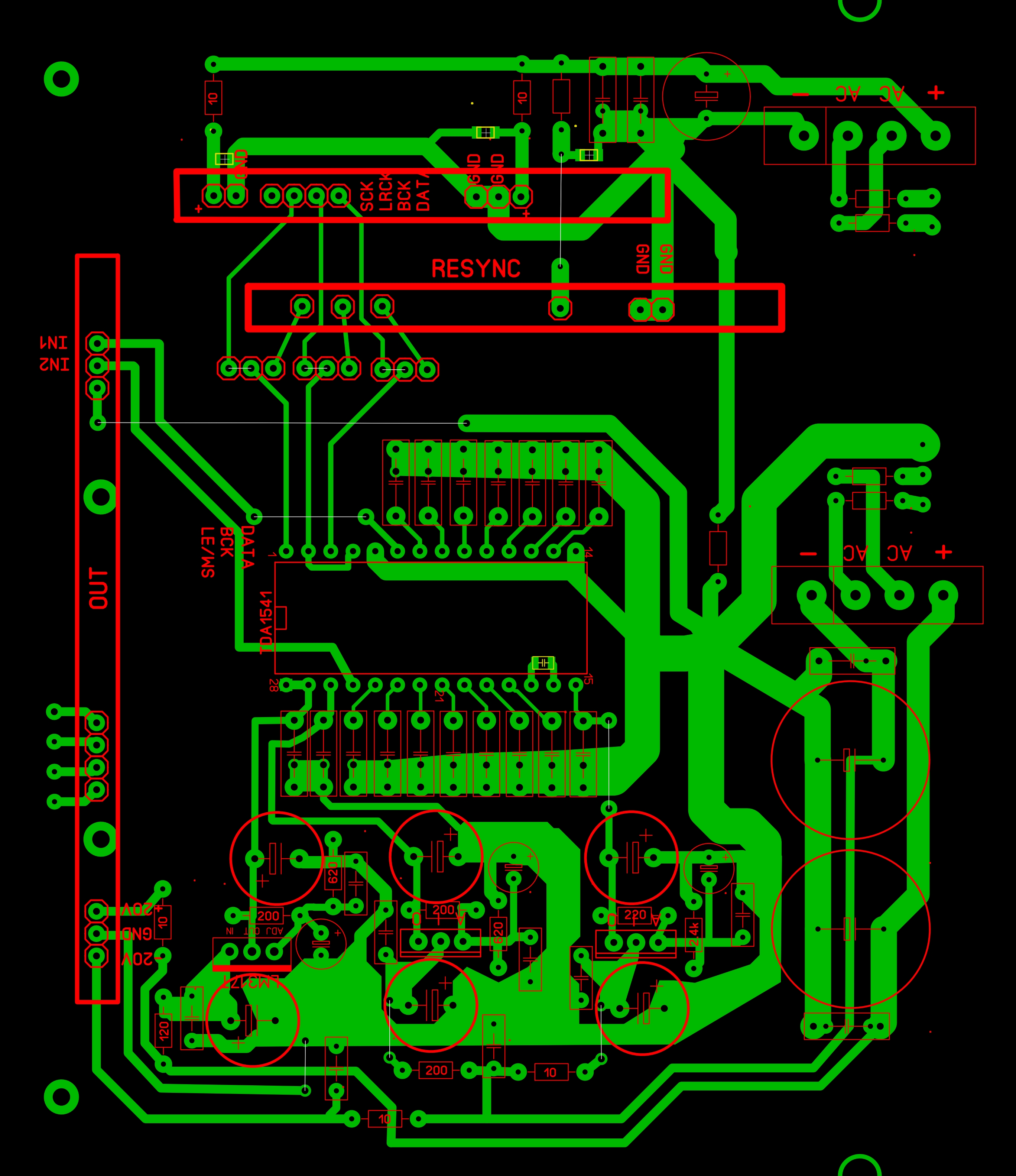

    Я когда собирал свой ЦАП на 1541. У меня было что то подобное.
    Сначала я сделал свою печатку:
    В целом она заработала. И никаких проблем не было. Но я подумал, что т.к. у меня опыта нет, то скорее всего я сделал ерунду и неизвестно, что там с искажениями
    И тогда я сделал печатку такую же как была у Назара в его Overture 2.3.
    И вот тут началось подобное. Очень сильно влияло на этот треск и время его появления изменение номинала кондеров на землю на входе шины 1541.
    Причем т.к. у меня не было нужного номинала smd я подпаял выводную керамику. На сколько я помню, когда я впаял нормальные smd то проблема ушла. А позже я нашел инфу, что Назар вообще рекомендовал выкинуть эти кондеры, а номинал резисторов в шине увеличить вдвое. Я так сделал, тоже всё нормально работало.
    Пока писал, еще вспомнил, что подобное было, когда не пропаяна была микросхема регистра пересинхронизации. Но это выяснилось методом небольшого изгиба платы в руках)
    Flamenko Lite --> Dac OverTure 2.3(TDA1541) --> Экономичный класс А Семигора --> Tannoy M2

    По умолчанию Re: Помогите завести цап на tda1541
    Max4d, а точно так же было? Только при включении? Сначала тишина совсем? Потом треск и затем звук?
    Да сначала треск, потом жуткий треск и через некоторое время прорезывался звук. Только это было несколько лет назад.. Точно не помню, что так влияло.. но кажется вот то что написал - кондеры и непропай. Прозвоните все линии шины прямо ножка - ножка. И питание микросхем. Кстати у меня ножка была не пропаяна земляная по моему.. Т.е. я щуп на массу, второй - на питание всех микрух. Проверил - норм. А 74ac574 с землей не была соединена.. Хотя, что я, уже наверное, 10 раз проверили
