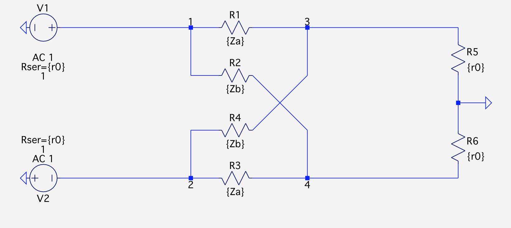

    Чтобы не спамить ветку Antecom*а, решил продолжить начатую там дискуссию в отдельной ветке.
    Предлагаю обсудить регуляторы типа lattice (латтис, т.к. решетка не звучит ) на примере балансного 6 ступенчатого лестничного регулятора:
    Плюсы:
    - Простой
    - Симметричный (вход и выход, верх и низ)
    - Постоянное входное и выходное сопротивление на всех шагах громкости
    - Всего 2 пары перекидных контактов на 1 ступеньку

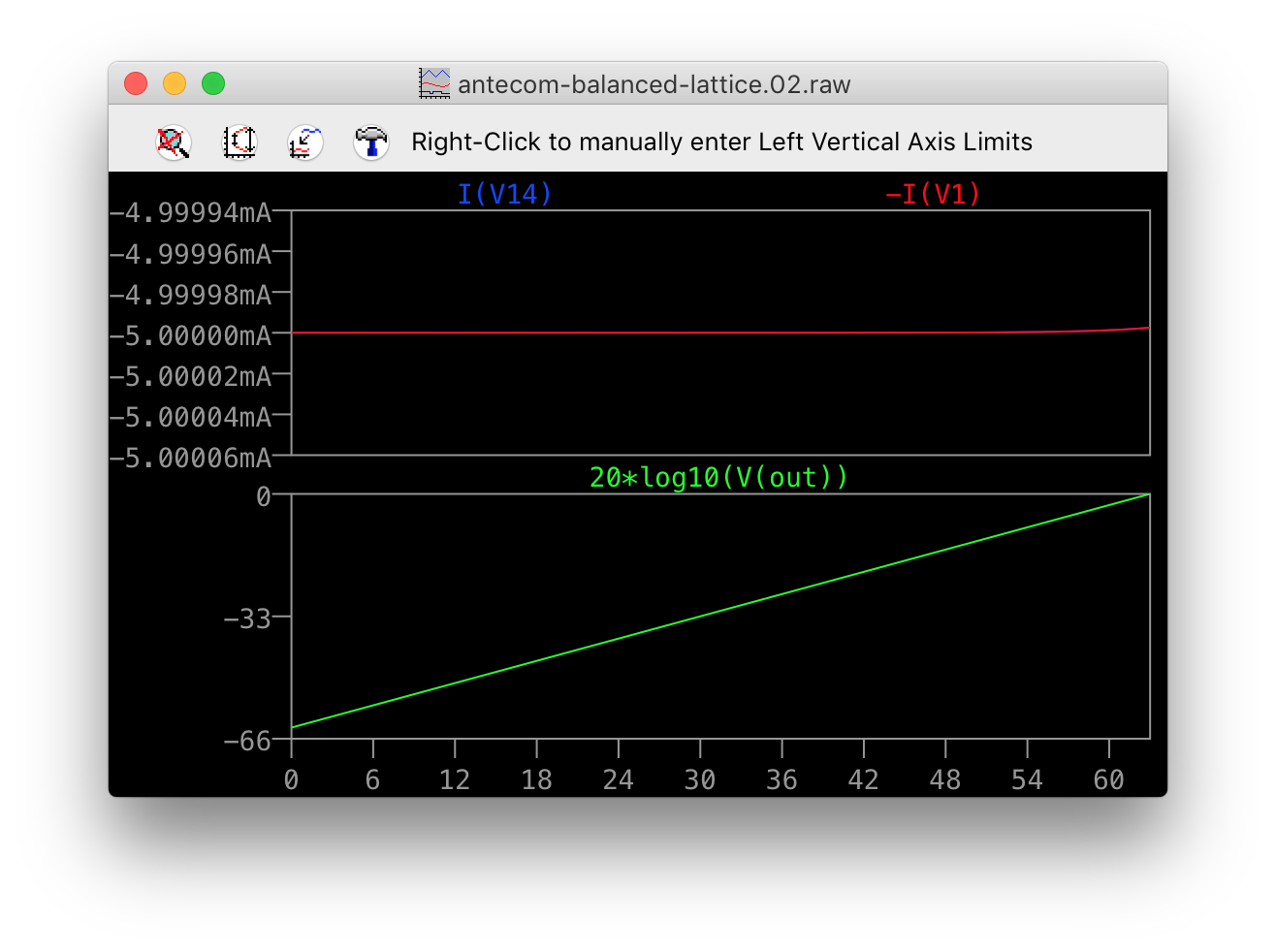

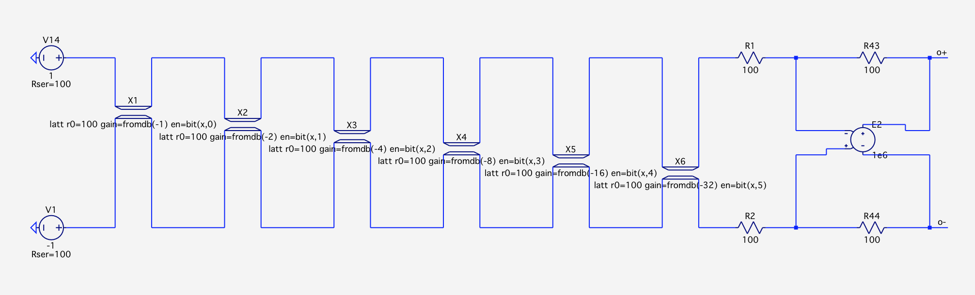

    - Хорошо симулируется:
    График ослабления и входной ток источника сигнала.
    Особенности использования, минусы, подводные камни?

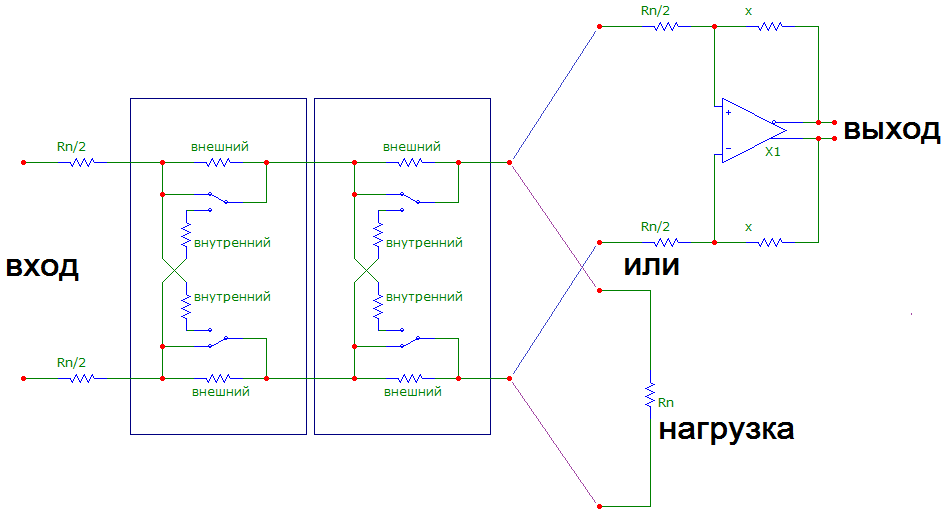

    Посмотрел внимательнее, удалил

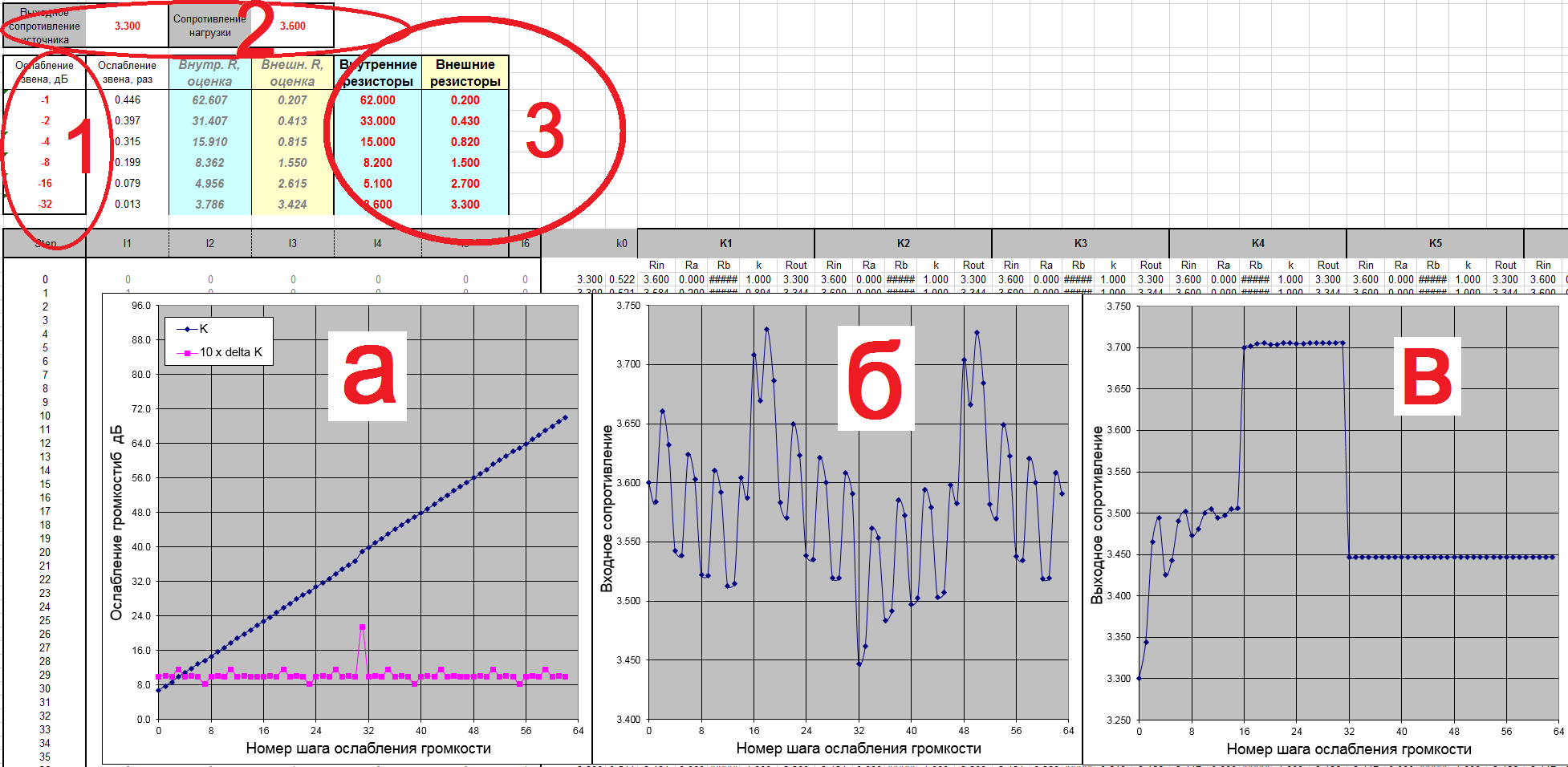

    Короче говоря. Экселевский файлик для подбора номиналов
    Lattice_RG_.xls
    соответствующая схемка
    Скрытый текст

    Там вроде как понятно.
    Картинка
    Красным - то, что нужно ввести.
    1. Величину шага громкости;
    2. Сопротивление источника и нагрузочное (основное - нагрузочное, под него все строится, сопротивление источника должно быть таким-же, но на практике бывает всяко);
    3. Номиналы резисторов в звеньях. Серым чуть левее - прикидочные идеальные значения (они считаются автоматом).
    Нужно вбить реальные номиналы резисторов (из доступных) и посмотреть на графиках, что получается
    а) в плане равномерности регулировки (шкала ослабления от номера шага + удесятеренный шаг (видна неравномерность шагов));
    б) в плане входного сопротивления;
    в) выходного сопротивления.
    Пример намеренно условный. Например, сопротивление источника выбрано немного другим, да резисторы подобраны преувеличенно грубо, в основном, чтобы проиллюстрировать, как те или иные неточности себя проявляют.
    По опыту с обычным РГ, порой получается легко уложиться хоть и в ряд номиналов E12, если чуть поиграть размером ступени (не точно 1.0/1.5 дБ, а например 1.07 дБ) или выбранным нагрузочным сопротивлением (скажем не 2 кОм, а 2.1 кОм).
    Примечание. В данном РГ сложно добиться нормальной точности с обычными резисторами на последней ступени при ее больших ослаблениях (например, 40 дБ и больше). Получается, что в таком случае на плате стоит сделать "внутренние" резисторы сдвоенными - как последовательное включение одного с номиналом как у "внешнего", и второго, небольшого номинала, который и будет определять реальное ослабление.

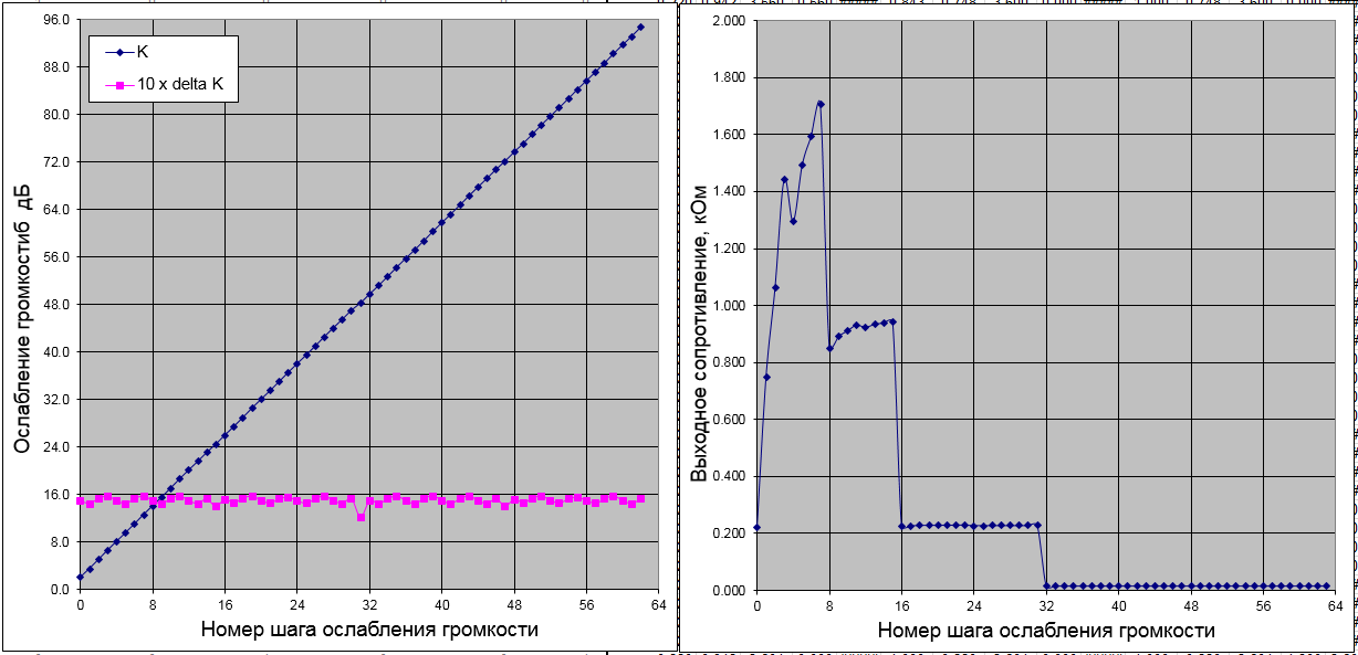

    Судите сами. Входное сопротивление каскада (резистор на входе инвертирующей схемы) - 3.6 кОм.
    Выходное сопротивление соответствующего лестничного регулятора с шагом 1.5 дБ - от 15 Ом до 1.7 кОм
    Скрытый текст
    Нестабильное сопротивление источника меняет только две вещи
    а) глубина ООС на средних положениях РГ становится больше. Это можно было бы обозвать достоинством, но там такие мелочи (~2.5 дБ), что правильнее это просто игнорировать;
    б) в той-же мере колеблется noise gain, а с ним и уровень постоянки на выходе. 1 миллиВольт смещения ОУ превращается на выходе то в 3.7 мВ, то в 2.8 мВ, в зависимости от положения РГ. Вот эти колебания постоянки в 0.9 миллиВольта - и есть то "неудобство", с которым приходится мириться.
    Последний раз редактировалось ViktKors; 18.02.2019 в 01:33.
