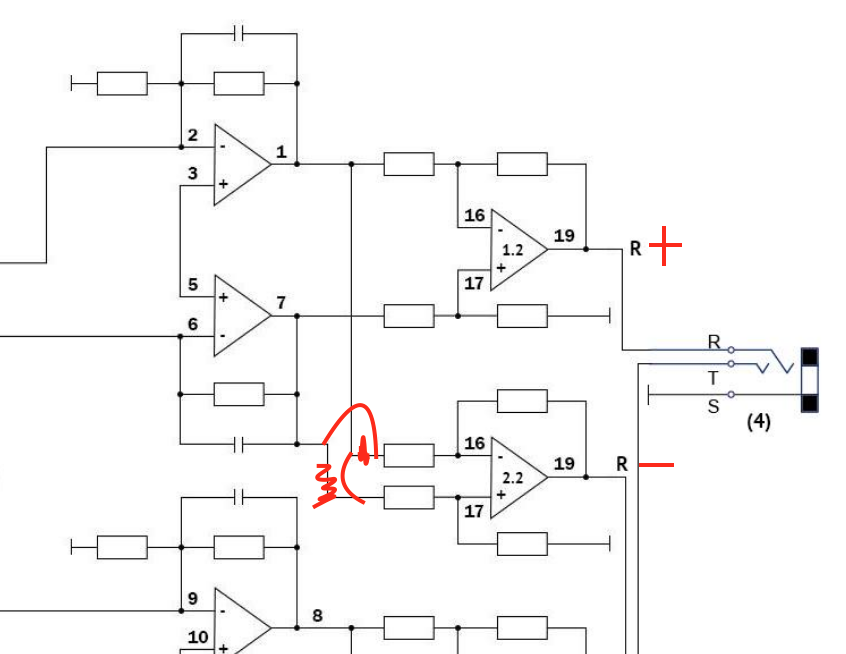

    Внимание! Балансный выход, дайте совет.
    Есть звуковая карточка с двумя TPA6120, работающими в паралель. Мне это не нужно, но нужен баласный выход, как для наушников, так и для линейных. Я правильно перерисовал схему?
    И будет ли звук на Non Inverting Out таким же, как он и был до переделки? Понятно, что лучше воткнуть для этого третью 6120, но места там нету абсолютно.
    Еще задавал вопрос, в теме про ОУ, но никто так и не ответил: стоит ли менять OPA1664 на OPA1604, будет ли какое-то улучшение в звуке?
    Он работает как I/U и фильтр с первым порядком на +/-15В после PCM1792A, который работает в классе А. После OPA1664 идёт усилитель для наушников TPA6120.
    Есть мнение, что OPA1664 далеко не лучший ОУ, особенно в таком узле, как I/U, т.к. у PCM17992 ток 8.2 мА а у OPA1664 ток покоя - 1.5 мА, т.е этот ОУ с 1792 в АВ классе будет играть(
    Или может что получше есть в корпусе TSSOP-14, чем OPA1604? Может OPA1632, OPA1692, OPA4140, OPA1644?Советуют AD8066 или AD8397 (нейтральный и лучше прокачивает кабеля) или ADA4898-2 (наименьший к.г и шум), но у них питание +/-12В...
    Также говорили, что после OPA1664 нужен подавитель синфазки и второй фильтр на 80 кГц, мол в небалансном подключении роль подавителя выполняла 6120, а фильтр для наушников не нужен, они мол, сами фильтруют, но для подключения в линию - можно было сделать пассивный фильтр, хоть прямо в разъемах. Действительно ли вних есть такая необходимость? Я подключал другую карту, тоже с таким же выходом на 6120 к микшерным пультам - нормально все было. В мониторы правда не втыкал, но это не исключено.
    Нет конечно.

    20.02.2013
    195
    По умолчанию Re: Балансный выход, дайте совет.
    -смущает пара резисторов на землю с - входов оу( пин 2 и 9) , проверь не должно быть так , на самом деле лучше поставить резисторы на - питание
    в районе 2к ( для +-12в) но на все -входы оу , также имеет смысл поставить емкость 2n2-10n между выходами цап , но может
    засвистеть , т.к нет мелких резисторов ( 47-100ом) к - входам оу
    -да 1604 будет лучше , 1632 это дифамп у него цоколевка другая и сдвоенный, других вариантов счетверенки в tssop практически нет
    1644 там хреново работает пробовали , 4140 надо пробовать
    -на тра6120 вторая ступень фильтра не получится, т.к ей нельзя емкости ставить никуда
    -самый простой вариант симметрии перевернуть крест накрест входные резисторы на половине одной tpa , посложнее- убрать одну вообще
    и поставить маленькую платку с сдвоенным оу, на нем и сделать симметрию и пост фильтр
    -погляди тему "Пилим "DYK DAC" на PCM1794 под "AMANERO" там вообщем ваша схема только все по уму
    Так же, как выше нарисовали?
    20.02.2013
    195
    -ну да похоже
    -хотя я бы все таки просто убрал одну tpa и сделал на оу нормальный симметричный выход-фильтр и нагрев уменьшится заодно
    Почему-то в таком варианте звука не было(
    10.03.2011
    129
    Может из-за того, что надо было и обратные связи переворачивать?
    14.04.2009
    рядом с Москвой
    4,446
    А что было там где + и - красным нарисовано?

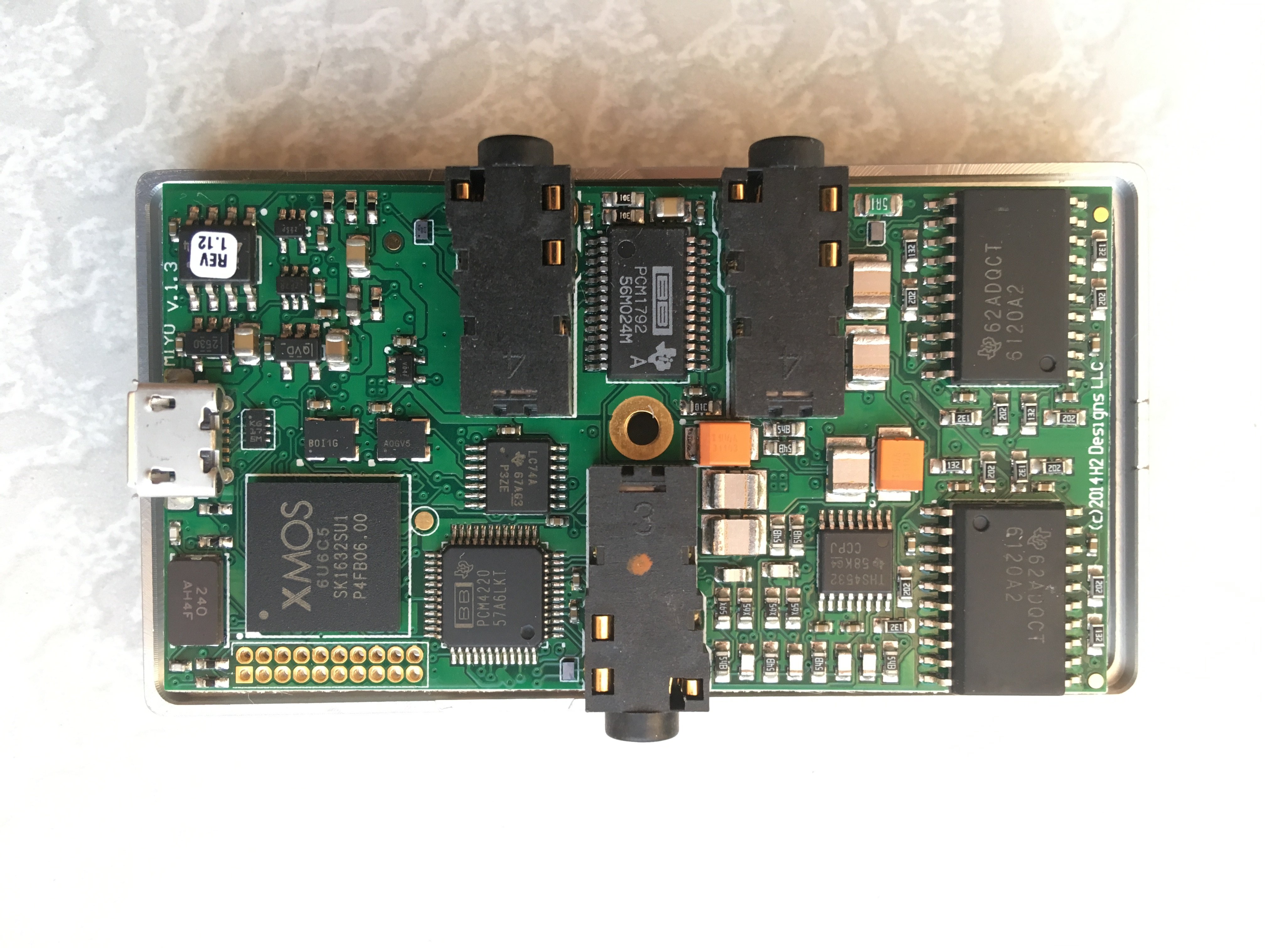

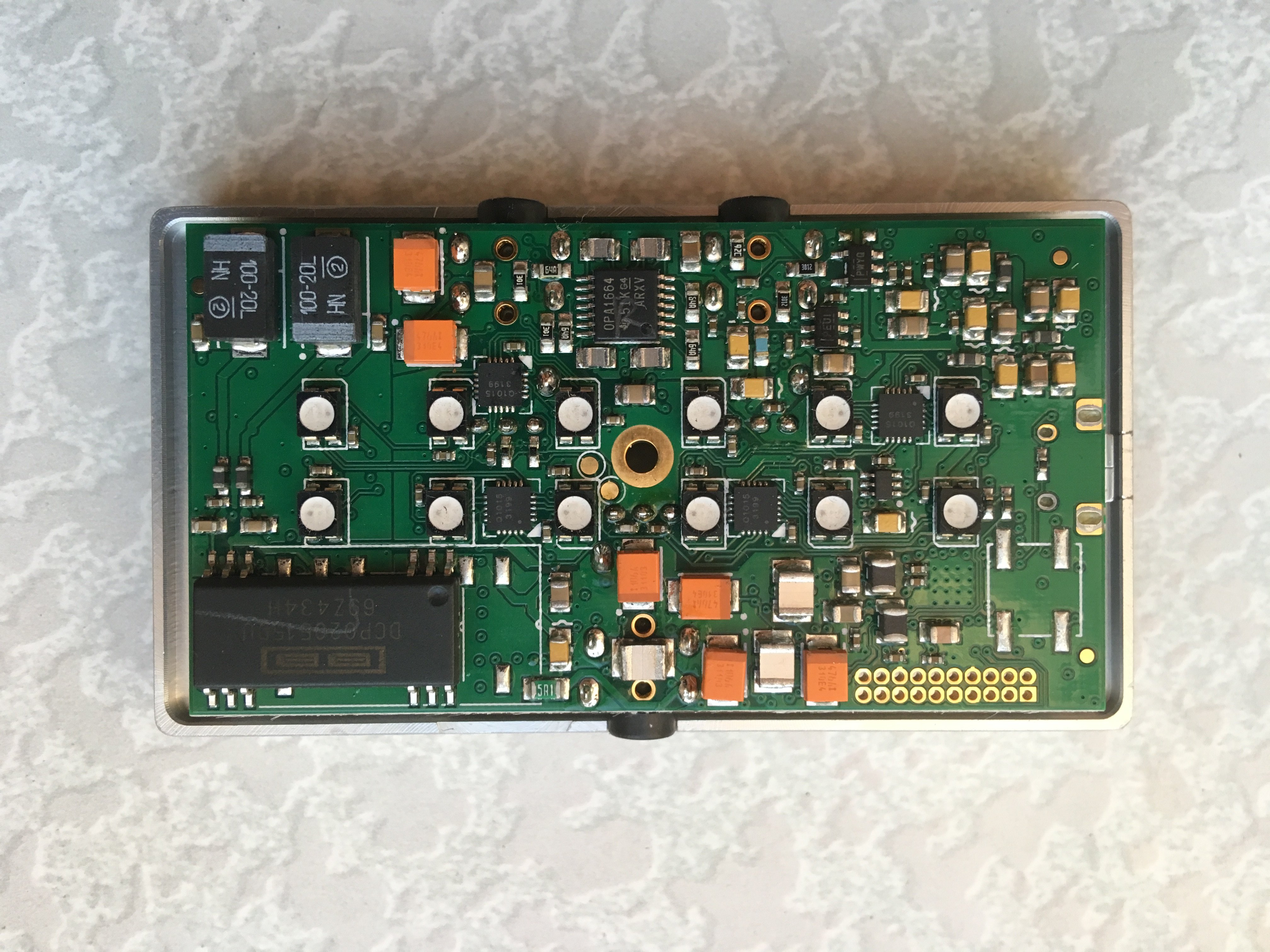

    Кто смог бы в Киеве квалифицированно сделать это? Монтаж такой

    10.03.2011
    129
    SSV, Вы неправильно восприняли вопрос. Мне не карту спаять надо, а передалать выход на баланс. Похоже, как сделать это ПРАВИЛЬНО в Украине не знает никто. Так что вопрос остаёться открытым.
    -Dazzer ну все просто , как пареная репа, у вас есть два выхода на уши , делайте как нарисовано в п,6 только выход усилителя 2.2
    надо послать на t ногу разьема 4 ( естественно отрезав от разьема 3), во втором канале аналогично , единственно что при этом на t ногах разьема окажутся инверсии
    сигнала ( так не положено), правильней поменять входы 1.2 и послать на r ногу разьема 3 и соответственно поменять входы
    1.1 и послать на ногу t разьема 4
    -у меня дома рисовалки нет если не вьехали в понедельник нарисую схему
    -да и резисторы с "-" входов 1664 на землю я бы убрал, там должны стоять резистоы в районе 2.4к на минус питания причем с каждого
    "-" входа оу
    -еще лучше вместо 1664 применить резистивный преобразователь ( 25-51 ом) правда к.у у tpa придется поднять где-то до 7-10,
    да и нефакт что там это влезет
    -только дорожки на плате не режьте там проще все навесом сделать , да и вернуть назад всегда можно будет
    А из каких соображений 2.4 ком взялись? Там что, 2х15 вольт питания в аналоге?
    10.03.2011
    129
    Да.
    10.03.2011
    129
    еще лучше вместо 1664 применить резистивный преобразователь (25-51 ом) правда к.у у tpa придется поднять где-то до 7-10
    чем лучше?
    Я думал 1604 поставить просто, но если резистивный преобразователь и её лучше, то надо делать
    КУ у ТРА может можно будет и не менять, т.к. они и так сильно мощные какие-то там. На 600 Омных наушниках громкость в фубаре ставлю на -25 дБ. А если будет баланс, то этож ещё в 2 раза громче по-идее. Так что может всё и так будет ок, главное, что этот преобразователь влез туда , если он действительно лучше 1604.
