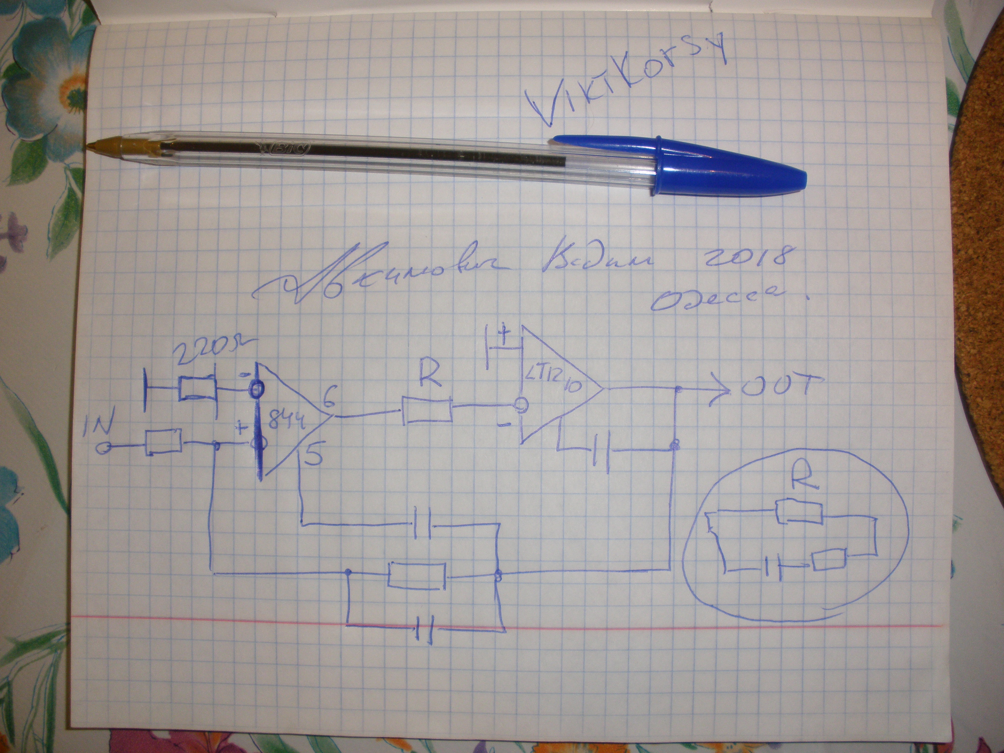

    ViktKors, ты сегодня расстроился, что на микросхемках сделать нельзя один интересный вещь) Можно.
    На 20-ти килогерцах выигрыш по искажениям будет минимум 60дБ, если правильно всё организовать. Скорость безумная, так как по 5-й ноге AD844 можно брать на перезарядку ёмкости до 10мА тока.
    Дарю, пользуйтесь:

    Мне тоже интересно. Можно рассчитать номиналы схемки?
    И показать , что получилось...

    Ай да belka!
    Да, LM3886 (на картинке ее внутренняя организация) - это как красная тряпка для циркового "оппонента".
    Только бесполезно, он даже после прямой просьбы и прикрепленного Аппнота предпочел рассказывать, про мелкость ее ООС и 30 дБ (или сколько там?) подавления искажений.
    Так что вряд-ли он разберется и на этом примере.

    Дарю, пользуйтесь:
    Угу, Скорр на инверт все ж лучше, чем на землю.
    А если после УНа буфер неинвертирующий (что чаще всего и бывает, например тройка ЭП в ВК)? Тогда холодный конец Скорр на инверт вход первого ОУ
    В смысле 5 штук LT1210 в параллель? Хорошо будет. У нас ведь + вход у 1210 свободен для балансировки по DC. Будет супер, если всё аккуратно делать.

    Вадим, это высокоскоростной параллельный композит с защитой в виде "диодов антинасыщения" и нелинейной коррекцией АЧХ и ФЧХ, лишенный болячек LM3886? Прараллельный композит A la ZD50, только, для ушников?
    Или я чё-та неправильно понял? )))

    "Эдя, этот картинка не имеет под собой ничего, кроме посыла донести идею, на которую многие пожмут плечами и скажут: - ничего нового. И правильно скажут. Это просто иллюстрация и не более того.
    Жаль, что LT1210 в ТО-220 сняли с производства. Хорошая штука была.

    Ну так параллельте сколько их там надо, LT1210 и дуйте в получившийся мощный интегратор источником тока под общей петлёй ООС - это же не топология, а просто суперэкстаз. Искажений будет мало от слова очень.
    А есть на примете источники тока кроме ад844? Чтобы с классическим диффом например, и с меньшим числом каскадов ОЭ (заземлённый -вход)
    Только мусор с выхода надо аккуратно пофильтровать.
    Ничего не надо фильтровать.
