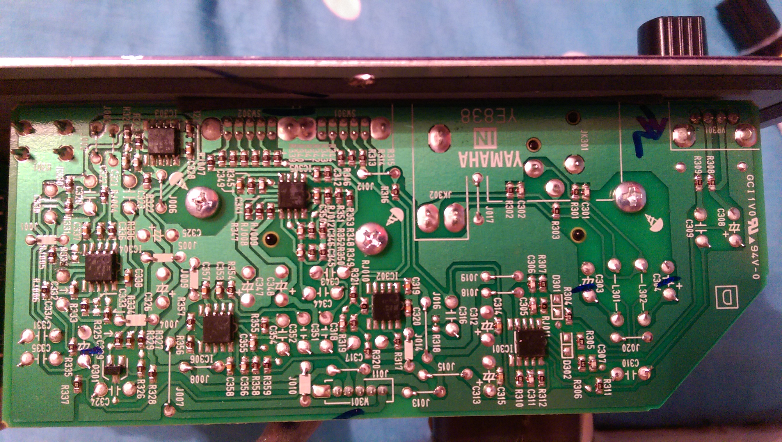

    Плата Фильтров
    ОУ NJM4558 https://www.njr.com/semicon/PDF/NJM4558_NJM4559_E.pdf на столько я понимаю самые дешевые и хреновые, хочу поменять на NJM4580 https://www.njr.com/semicon/PDF/NJM4580_E.pdf
    Изобилие електролитических проходных конденсаторов а также непонятных кондеров в обвязке фильтров, настолько я понимаю ето далеко не лучшее что можна сюда поставить. Что если поменять на неполярные от ничикон? Но у них в линейке нет на 10 мкф. есть 22 мкф. не будет много?
    Но вот что убило ето пустые места под конденсаторы на шинах питания, економия чтоб их. Думаю в старшей модели они присутствуют. Что лучше туда поставить, електролиты или пленку?

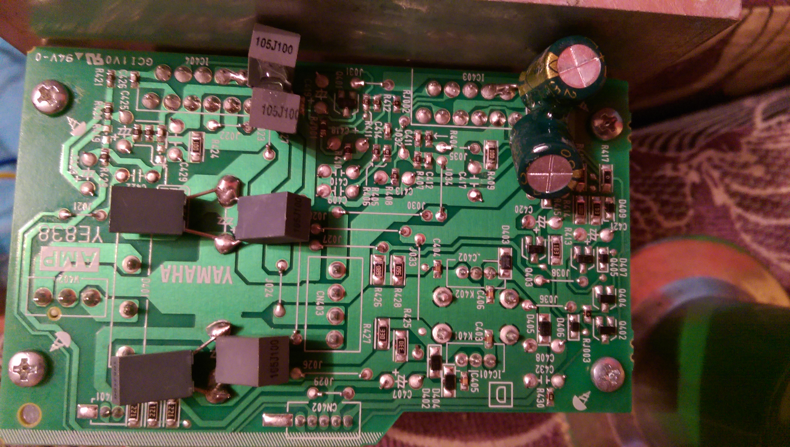

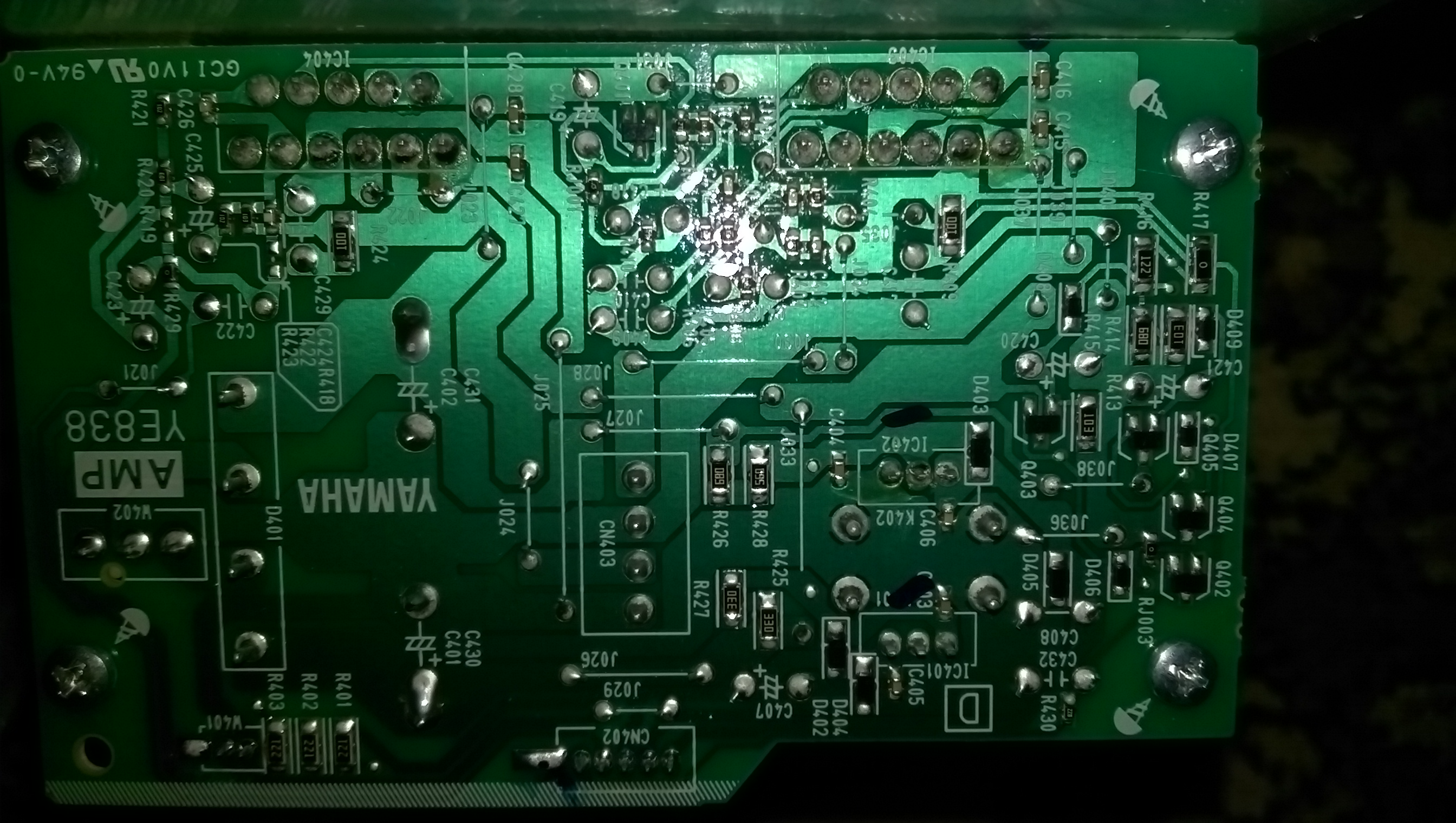

    Плата усилителей

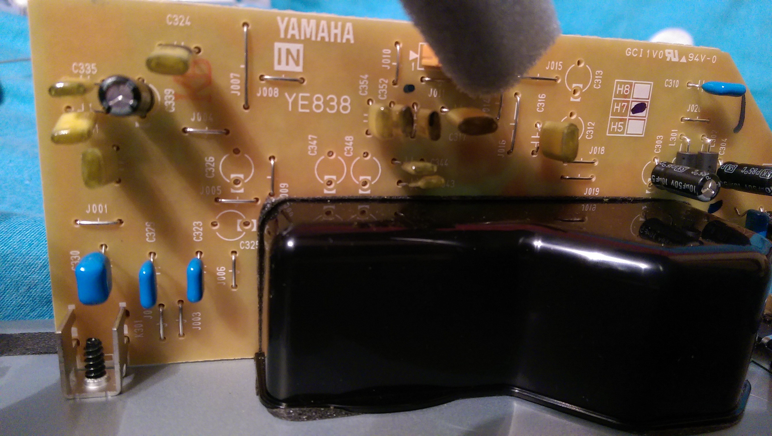

ID:	329424 Вроде ничего необычного но смутила развязка питания микросхем, потому добавил немного кондесаторов что нашлись по закромах, вот что получилось
ID:	329425 По ощущениям после такой доработки звук стал детальней, особенно середина. Паял сначала в один монитор, слушал разницу и потом паял во второй. Может ище добавить туда пленки? но побольше и подороже.

    СПС но дорогие ОУ буду ставить напоследок, пока поставлю NJM4580, а там будет видно нужно ли подороже, там сами динамики могут не потянуть по качеству к таким ОУ.
    Разделительные електролиты чем лучше заменить? Електролит + пленка, неполярный ничикон, или суто пленка? Что лучше?
    Что нащет конденсаторов в цепях питания фильтров? что лучше будет, електролит большой емкости или пленка поменьше?
    Скорее всего дешман
    В фильтры лучше ставить fkp, небольших номиналов до 0.01 uf, вполне влезут в штатные места. Большего номинала можно mkp поставить, они по размеру чуть меньше, и из за размеров пойдут примерно до 0.1 uf
    Можно пересчитать номиналы в фильтрах, имхо не стоит. Инженеры знают свои динамики, абы как не будут резать сигнал. Другое дело экономия.
    Собственно что тут думать деталей немного.
    Усь на двух микросхемах как понял, на каких?
    Где фото со стороны силовых микрух
    Наверно на tda7265 каких нибудь
    конды будут зависеть от сопротивлений
    В ВЧ можно пленку, сопротивления (RC) скорее всего позволят установить fkp в разделительный, и mkp (можно с шутном) в ОС
    В НЧ может в разделительны 10 uf хватит + шунт (мне нравятся ECAS и мелкие и хороший звук с ними), возможно и меньше можно. Для tda7293 и 1 uf много с вх. сопротивлением 30 кОм. В ОС наврено 20 uf надо.

    Извеняюсь, забыл упомянуть отдельно, УМ стоят 2хLM3886. Выше в конце первого поста есть ПДФка со схемой.
