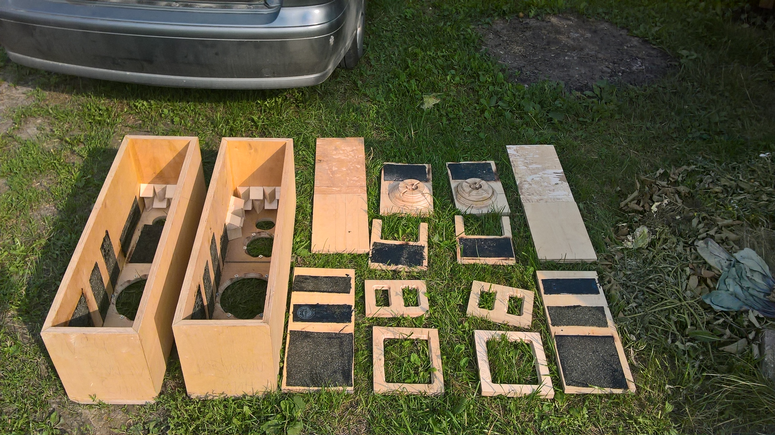

    Материал корпуса - фанера 21мм. 4/4. Листы распиливал в деревне, основная фрезеровка и сборка в квартире на балконе. На корпус пятистенку ушли одни полные выходные и 16 часов непосредственно на работу. Для того, чтобы ровно склеить стенки, изготовил оснастку из ДСП. Ручная фрезеровка только передних панелей заняла 8 часов. Занятие конечно не гуманное во всех смыслах.

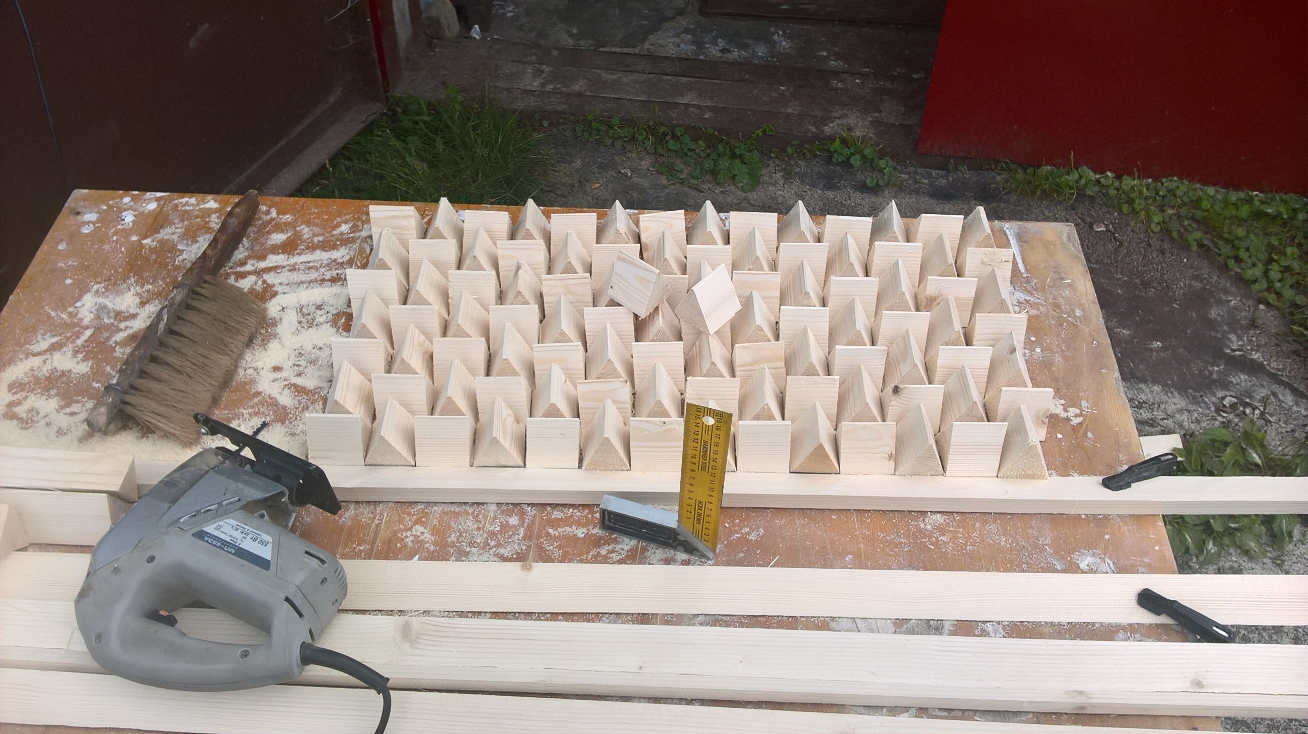

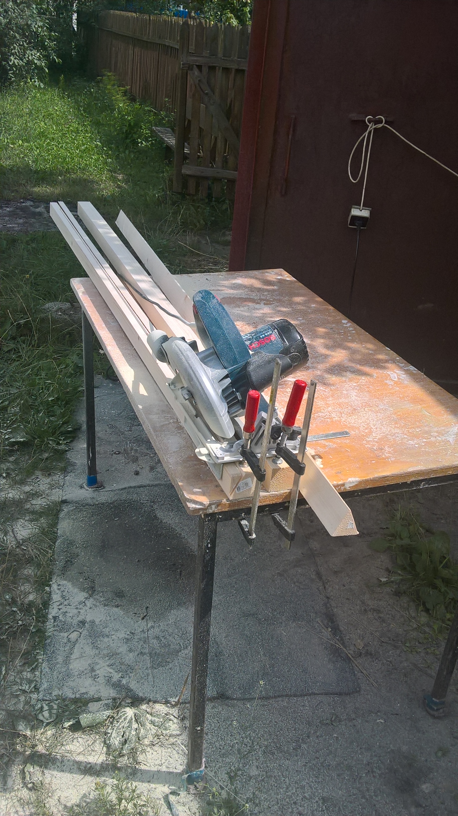

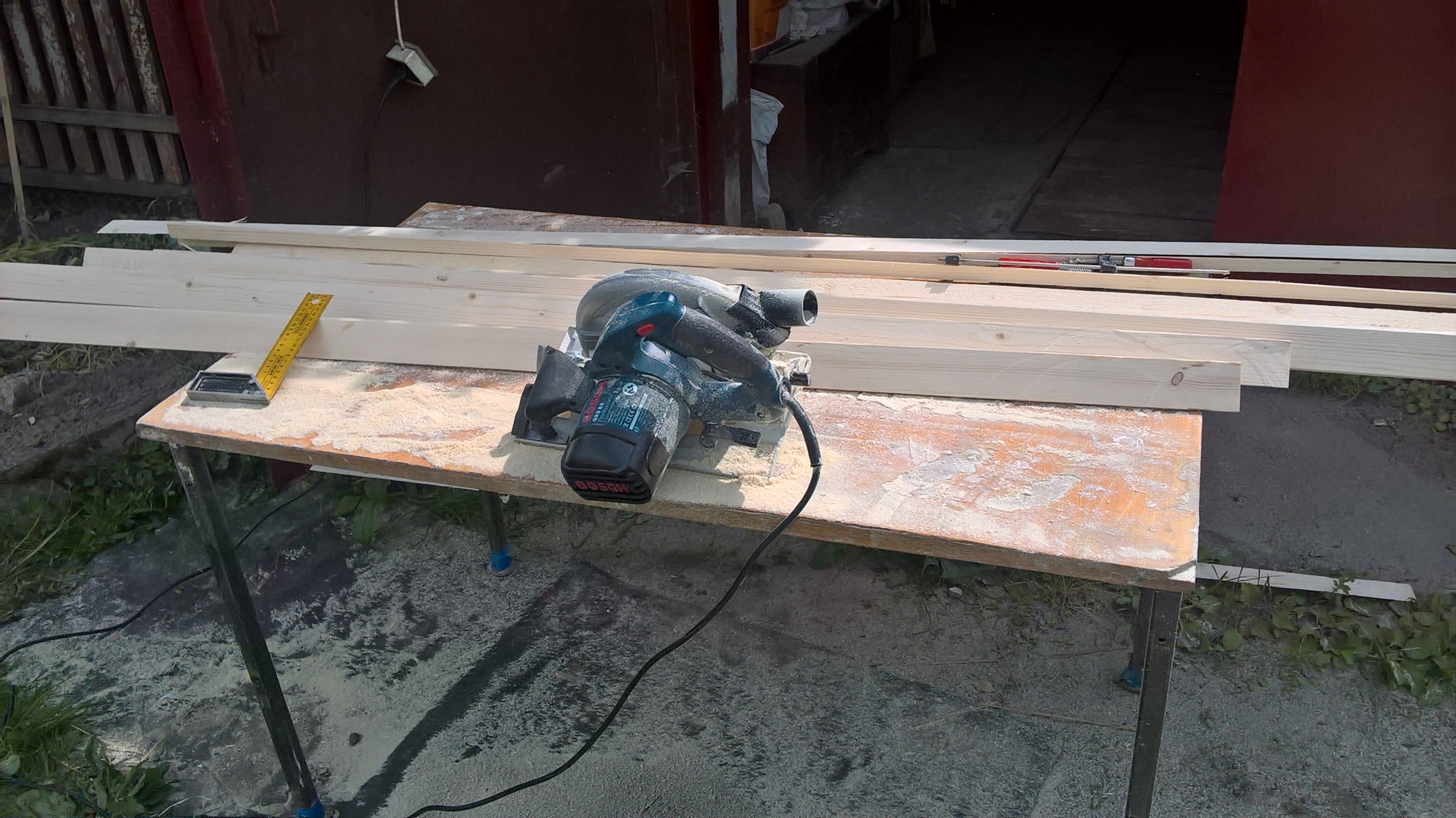

    Продолжаем.
    Для борьбы с корпусными модами применены рассеивающие призмы. Изготовлены из сосновой рейки 50х50.
    На фото процесс пиления и получившийся безэховый стол. Из сотни изготовленных призм в колонках использовано 76.

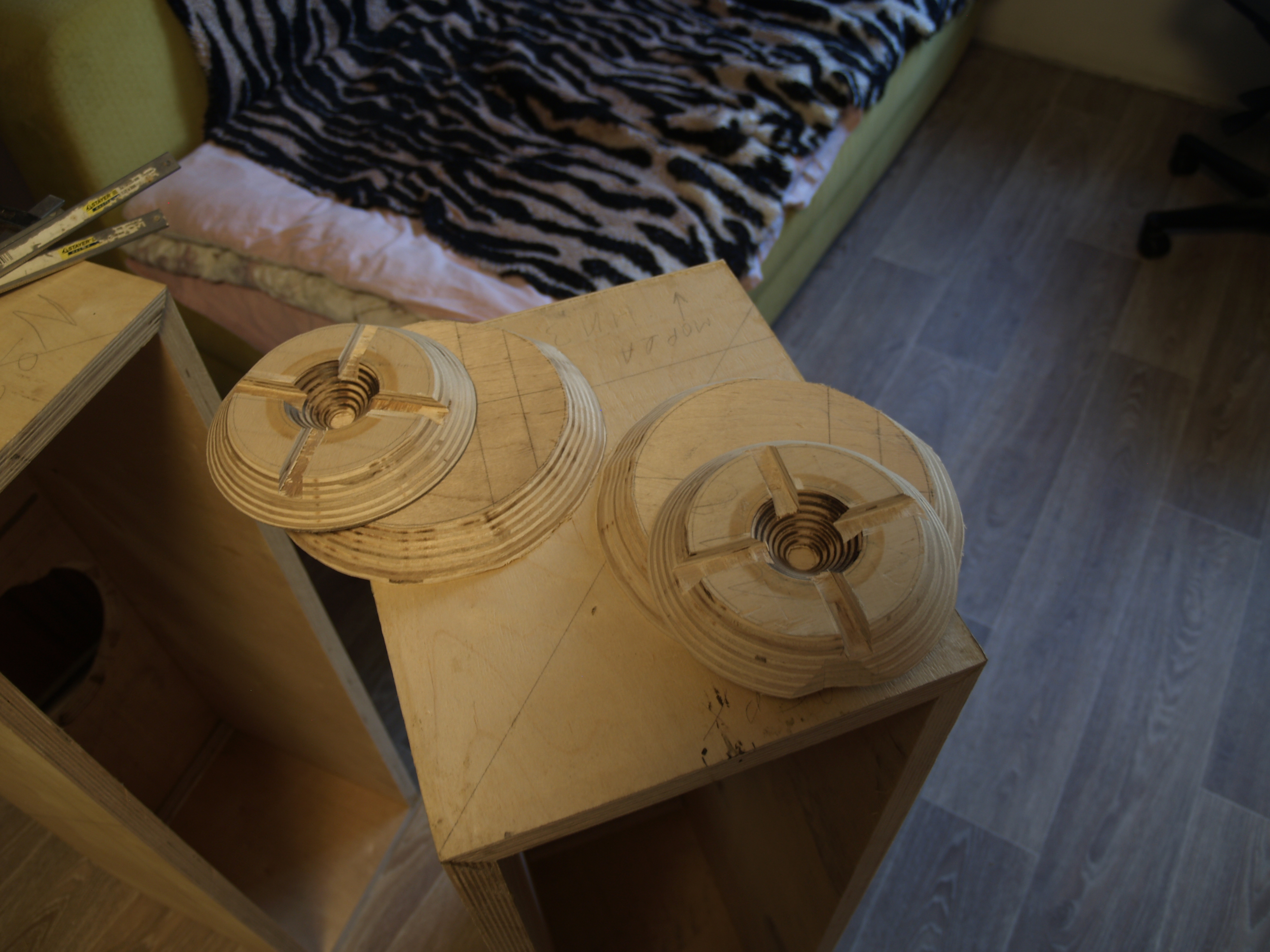

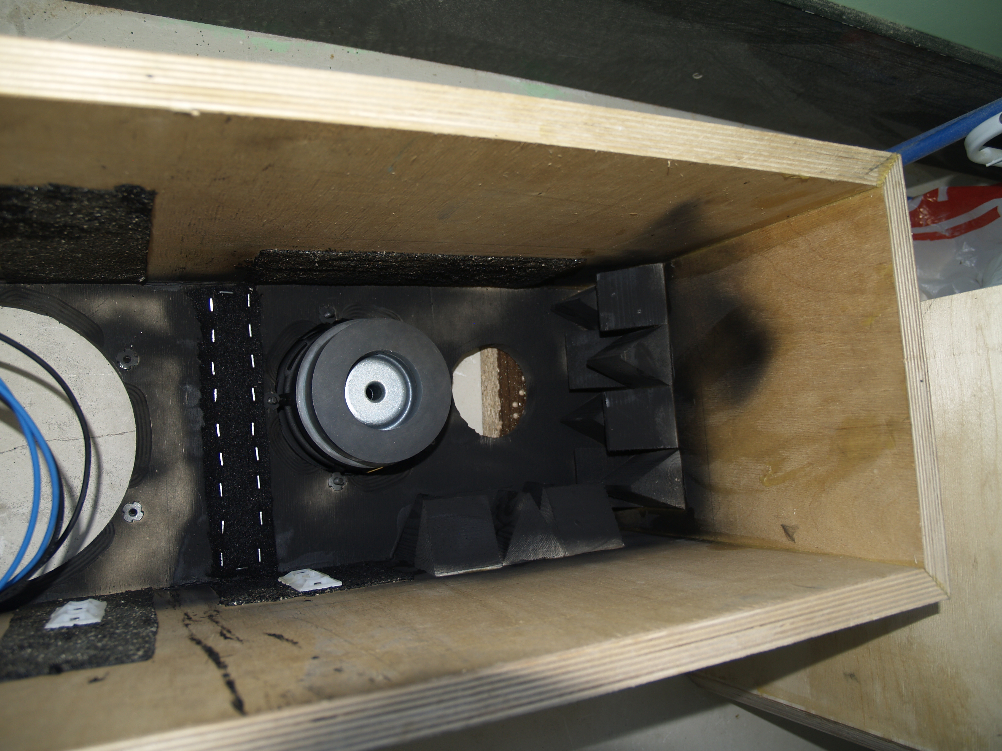

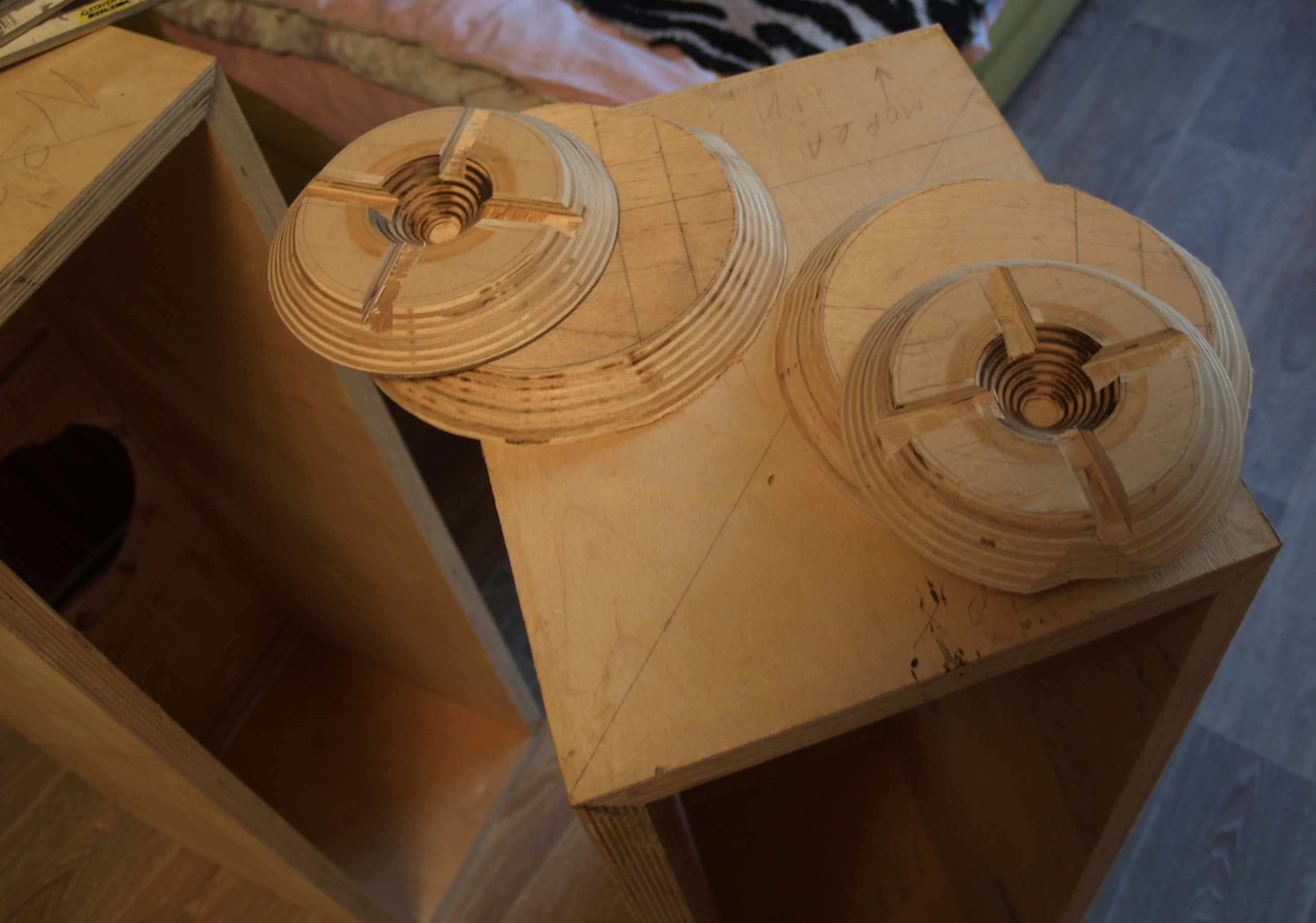

    В отсеке СЧ имеется постамент, на который ложится магнитная система 15М4531. За счет него решается несколько задач:
    1.Снимается изгибающий момент с корзины динамика и передней панели.
    2.Укорачивается плечо действия сил при ускорении диффузора.
    3.За счет бугра разрушаются моды в отсеке.
    В постаменте есть каналы отвода воздуха от отверстия в керне магнитной системы.
    мне думается, что для эффективного рассевания пирамидки должны быть разного размера как в диффузоре Шредера.
    не вижу драмы от вибрации корзины мида с частотой десятков Герц
    Эффект Доплера, однако, начальника...
    Аватар для Dmitry2006
    26.11.2006
    Рязань
    1,001
    По умолчанию Re: 3 полосы 1-5-8 на Scan-Speak. Практически дело всей жизни.
    мне думется, что для эффективного рассевания пирамидки должны быть разного размера как в диффузоре Шредера.
    Тоже интересный вариант, но там места довольно мало. Только клинья у меня съели около 3 литров объема.
    угу. Когда я прикидывал необходимый размер Шредера в ящике АС, то получилось, что он сожрёт где-то половину объёма.

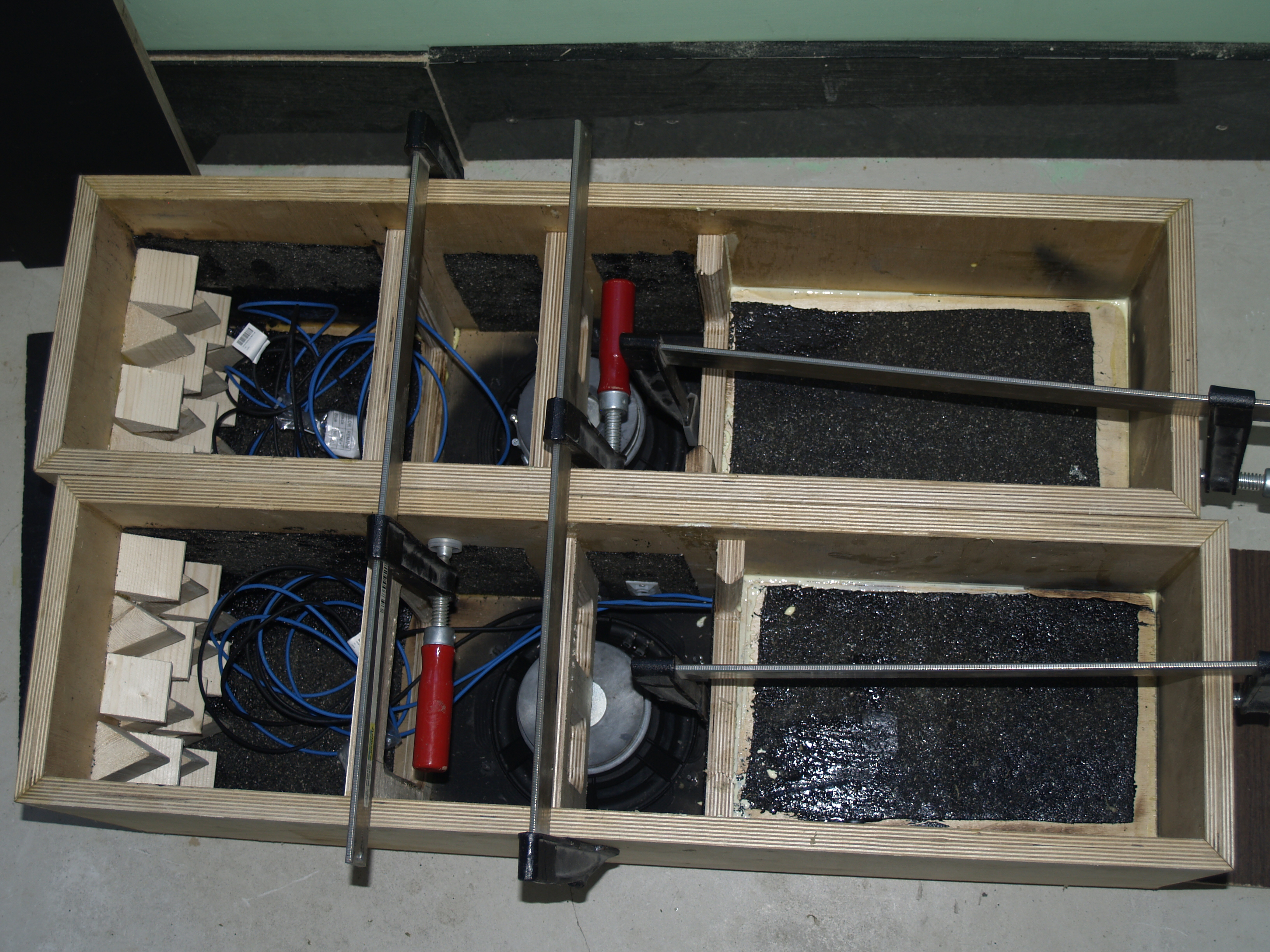

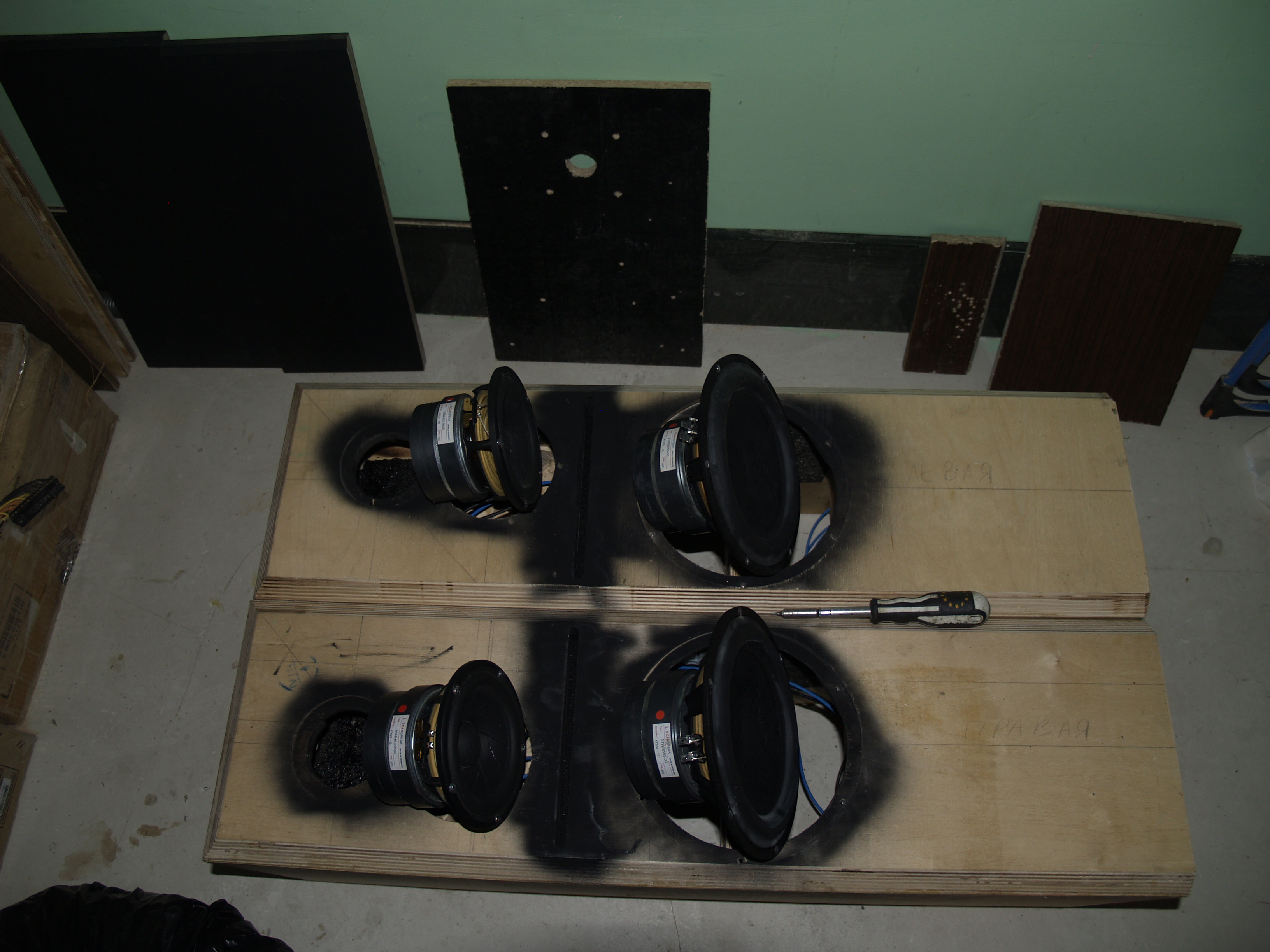

    ---------- Сообщение добавлено 17:25 ---------- Предыдущее сообщение было 14:06 ----------

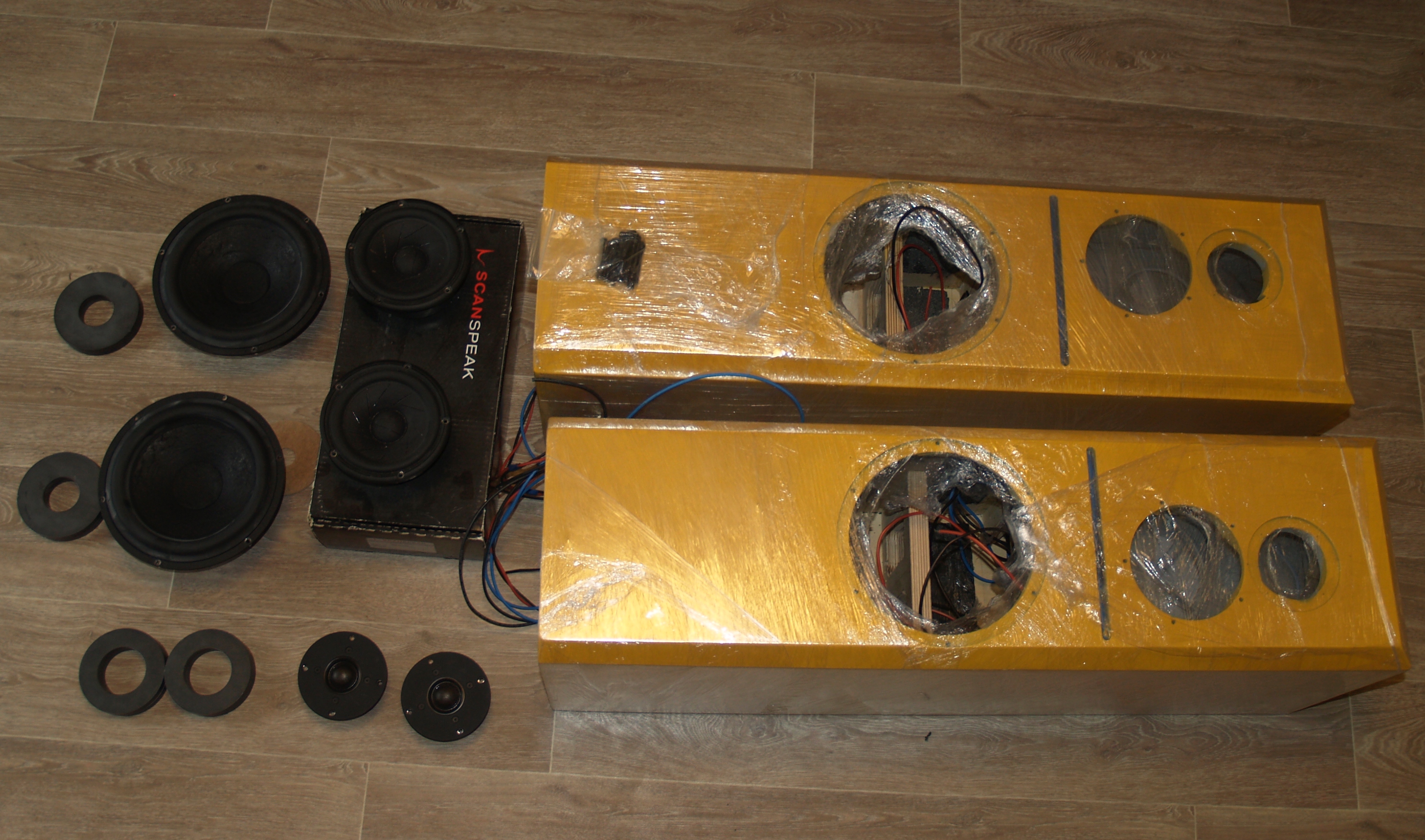

    Сборка ящика. Тут ничего интересного, кроме того, что пришлось установить динамики на время вклейки и много таскать туда-сюда корпуса.

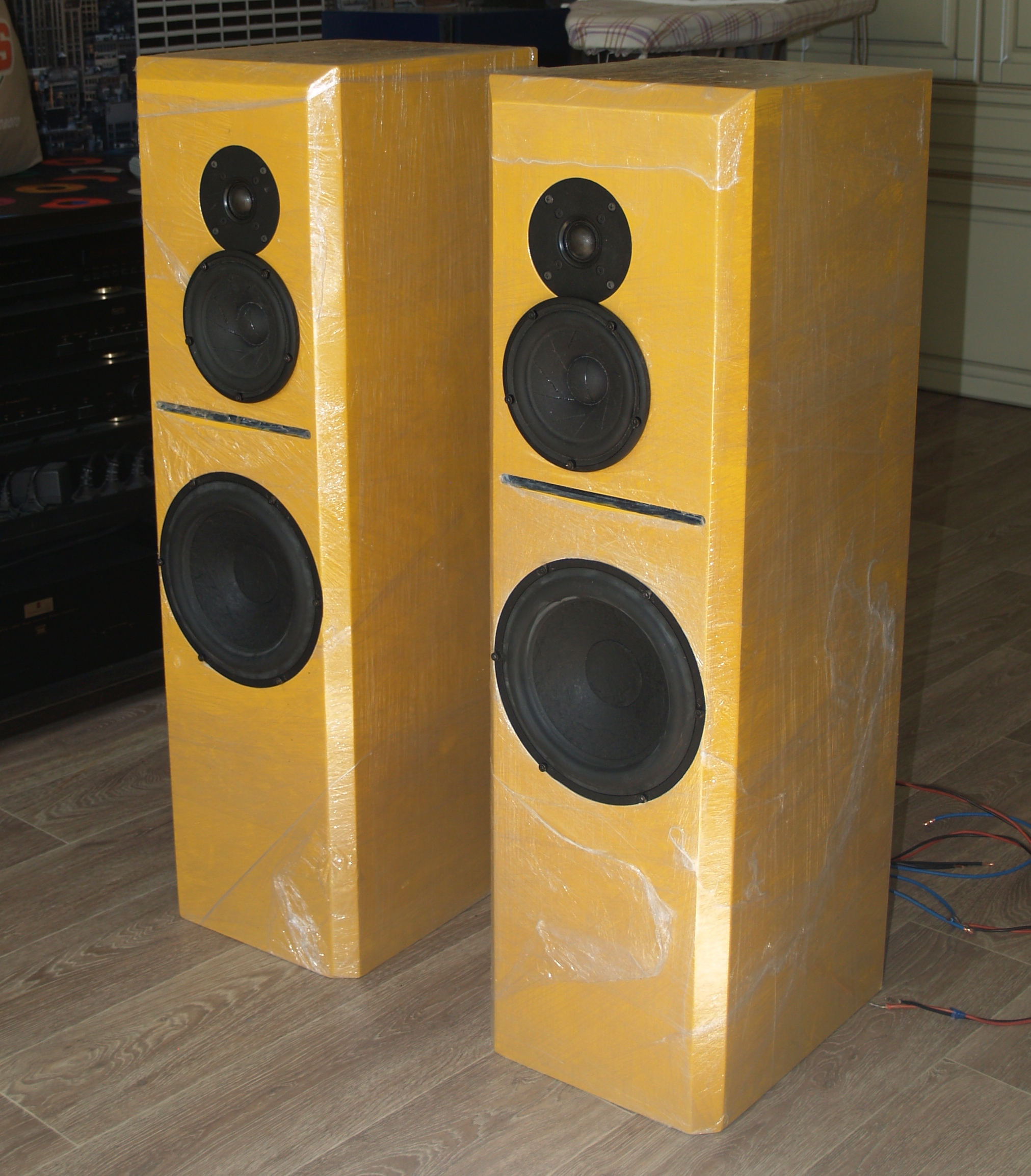

    ---------- Сообщение добавлено 06.10.2018 в 10:03 ---------- Предыдущее сообщение было 05.10.2018 в 20:40 ----------
    После сборки ящика, закрыл поры фанеры в один слой автомобильной шпатлевки и отдал в автосервис красить.
    Вот что получилось.

    И после сборки.
