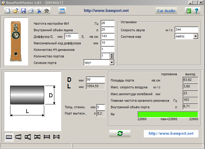

    Решил я сделать для себя акустическую систему. Сначала была сделать полочники или трифоник, потом решил сделать трех полосный вариант. Идея такова: сделать акустику в два кабинета биампинг/бивайринг. Низкочастотный кабинет с динамиком ScanSpeak 22W/8534G00, фи на 24,6 Гц эквивалентный объем 72,3 литра. Второй кабинет для СЧ/ВЧ, в качестве среднечастотного динамика используется Arslab ALWF060308 (W6-1790A) закрытый ящик на добротность 0,7. С твиттером пока не определился.
    В голове два варианта: полностью пассивная, либо активно-пассивная. Бас секция активная и второй кабинет пассивным.
    Вопрос следующий, как учесть влияние фильтра на добротность динамика при расчете акустического оформления ?

    К сожалению высок - 113 см.
    я ориентировался где то на 2,5 литра
    Спасибо, понял, угловую изогнутую трубу нужно. А 63 мм - это внутренний диаметр трубы? Просто я посчитал в 1,4 литра, что-то не так значит.

    Насчет скана трубу диаметром можно минимум на 75 мм. И не более 120 мм. 90 мм самое то.

    Вот только не знаю на сколько сабсоник настраивать, видел в интернете разницу 5-7 Гц от частоты настройки ФИ. Частота настройки ФИ 24,6 Гц. Где то на форуме вычитал.

    Я пока не считал. Навскидку в баспорте вбивал, 362 мм получилось. Это я про свой проект.
    Я допустил ошибку при вводе данных в баспорте.
    Ну да, у Вас же 72 л внутренний объём, у меня около 30 л.

    Мое мнение что близок к оптимуму... При посадке в кресле, диване обычно уровень ушей возвышается на 1,2-1,25 м над полом. На такой высоте стараюсь расположить ось твитера.
    Вот модели в Баспорте для разных диаметров портов, учтен так же вытесняемый ими объем...
    Спасибо!!!
