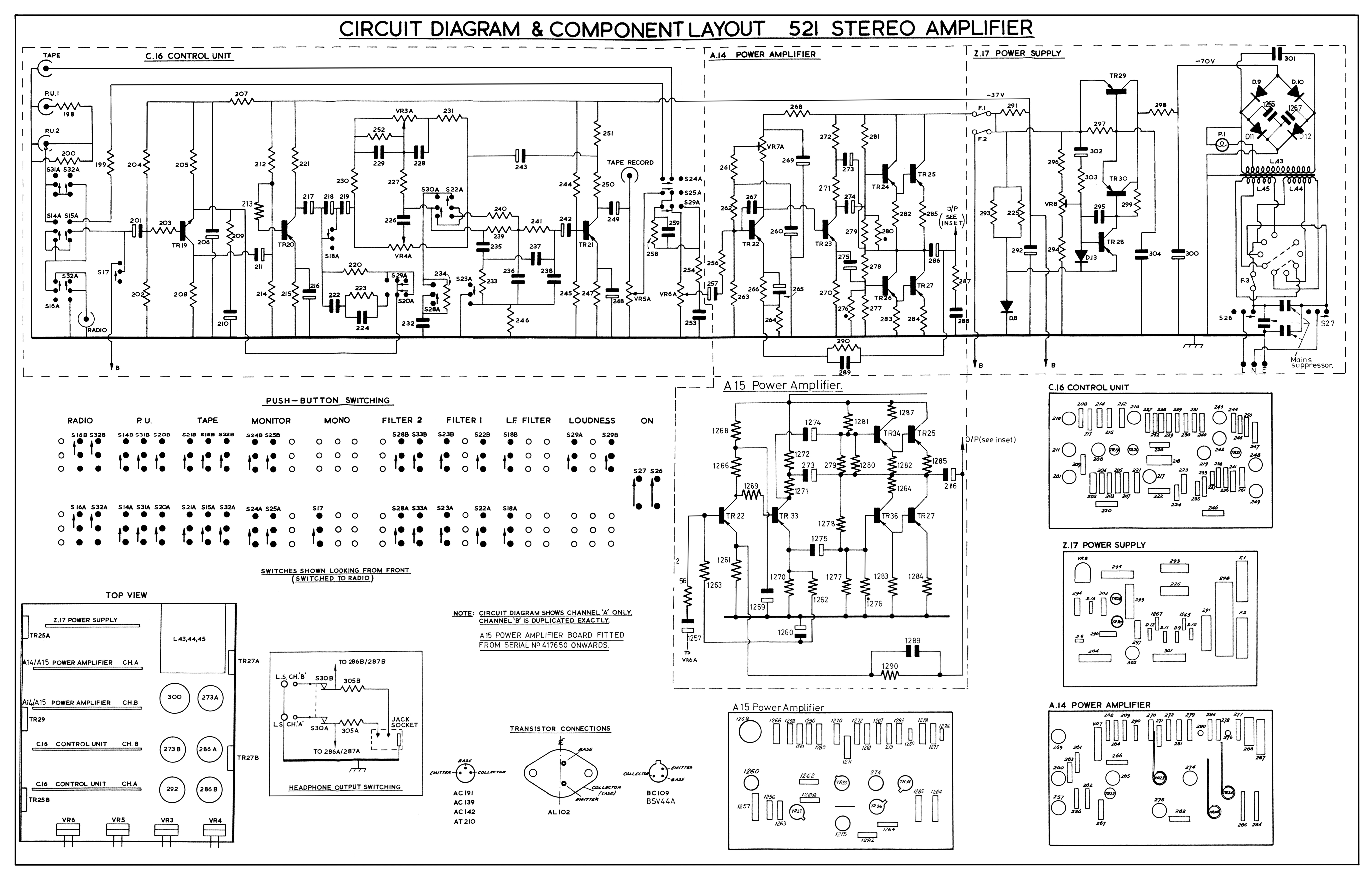

    Добрый день.
    Ищу замену для транзисторов xk1112.
    Установлены они в усилителе Armstrong 521 69 года выпуска.
    Даташиты не нашел, есть упоминание о замене на ac191-7.
    На что можно заменить данный транзистор из доступных сейчас в продаже?
    Из найденного есть в продаже 2Т208И.

    XK1112 написано что он кремневый
    https://www.radiomuseum.org/tubes/tube_xk1112.html
    AC191-7 германиевый транзистор.
    Если остался хоть один живой проще выпаять и промерять параметры

    Живых, к сожалению, нет. Да в более ранних версиях платы выходников были использованы германиевые транзисторы в первом каскаде. Выходники тоже германиевые. Позже заменили все на кремний, кроме выходников.

    По умолчанию Re: Аналоги редких транзисторов - xk1112, ac191-7
    Ссылку видел на радиомузей....
    Если остался целым хотя бы один р-п переход определить легко , германий тестером будет до 200 Ом , кремний 400-500. Отсюда выводы... Ставим кремниевый или германиевый, рабочий ток коллектора задаётся VR7A, контролируем на выходе УМ симметрию синусоиды.
    Type Designator: AC191-7
    Material of Transistor: Ge
    Polarity: PNP
    Maximum Collector Power Dissipation (Pc): 0.43 W
    Maximum Collector-Base Voltage |Vcb|: 32 V
    Maximum Collector-Emitter Voltage |Vce|: 15 V
    Maximum Emitter-Base Voltage |Veb|: 25 V
    Maximum Collector Current |Ic max|: 0.25 A
    Max. Operating Junction Temperature (Tj): 90 °C
    Transition Frequency (ft): 1 MHz
    Collector Capacitance (Cc): 60 pF
    Forward Current Transfer Ratio (hFE), MIN: 125
    Noise Figure, dB: -
    Package: TO1
    МП21Д, МП25Б, МП26Б
    ___________________________
    Вместо XK1112 можно попробовать КТ208Ж,И,Л,М или КТ501Ж,И,Л,М.
    Цитата Сообщение от RAFOS Посмотреть сообщение
    МП21Д, МП25Б, МП26Б
    Обратный ток коллектора зашкаливает ессно шумноваты. Оптимально МП40А
    Из малошумящего германия у нас были П27А и МП39Б. Чёрт, что-то ещё помню.
