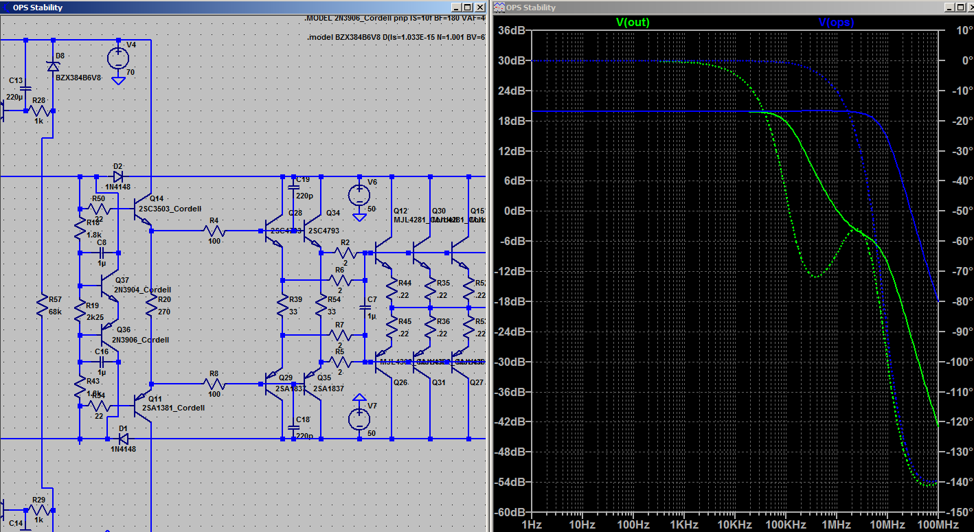

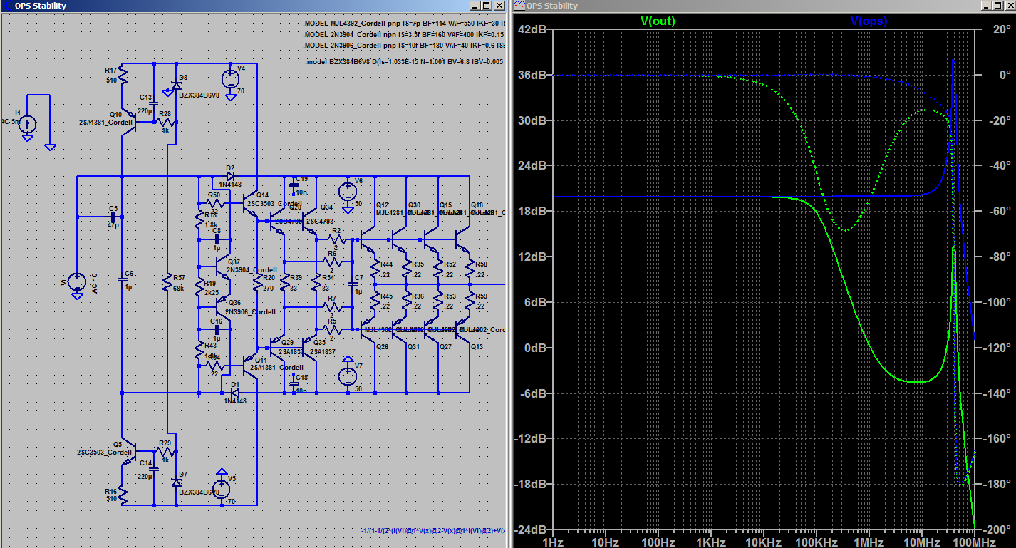

    Множественные обсуждения возбудов в усилителях и выходных каскадах заставили углубиться в тему.
    Итак, пролог.
    https://forum.vegalab.ru/showthread.php?t=73242
    Коллега, спасибо!
    Далее.
    Смотрим АЧХ Тройки ЭП без принятия специальных мер:
Название:	V fast 1.png
    Ай-яй-яй. Взлетаем.
    Ну, читаем классиков, ставим резисторы в базы второго каскада.
    Ух.
    Для окончательного выравнивания АЧХ требуется 4k7.
    Грустно.
    Причина возбуда в целом понятна из предыдущей темы - работа быстрого второго каскада повторителя на емкостную нагрузку в виде входа третьего каскада.
    Варианта два - тормозим второй каскад Тройки либо устраняем входную емкость третьего каскада.
    Пробуем тормозить.
Название:	V slow 1.png
    Ровненько.
    Но 10 нФ!
    Ок.
    Отделяем второй каскад ЭП от первого резистором и тормозим конденсатором.
    Отлично.
    100 Ом + 220 пФ.
    Где-то к этому же приходят коллеги вот здесь:
    http://www.synaesthesia.ca/YAPOPstage.html
    50 Ом + 470 пФ.
    Dennis Feucht - Why circuits oscillate spuriously
    Dennis Feucht _ Why circuits oscillate spuriously.pdf

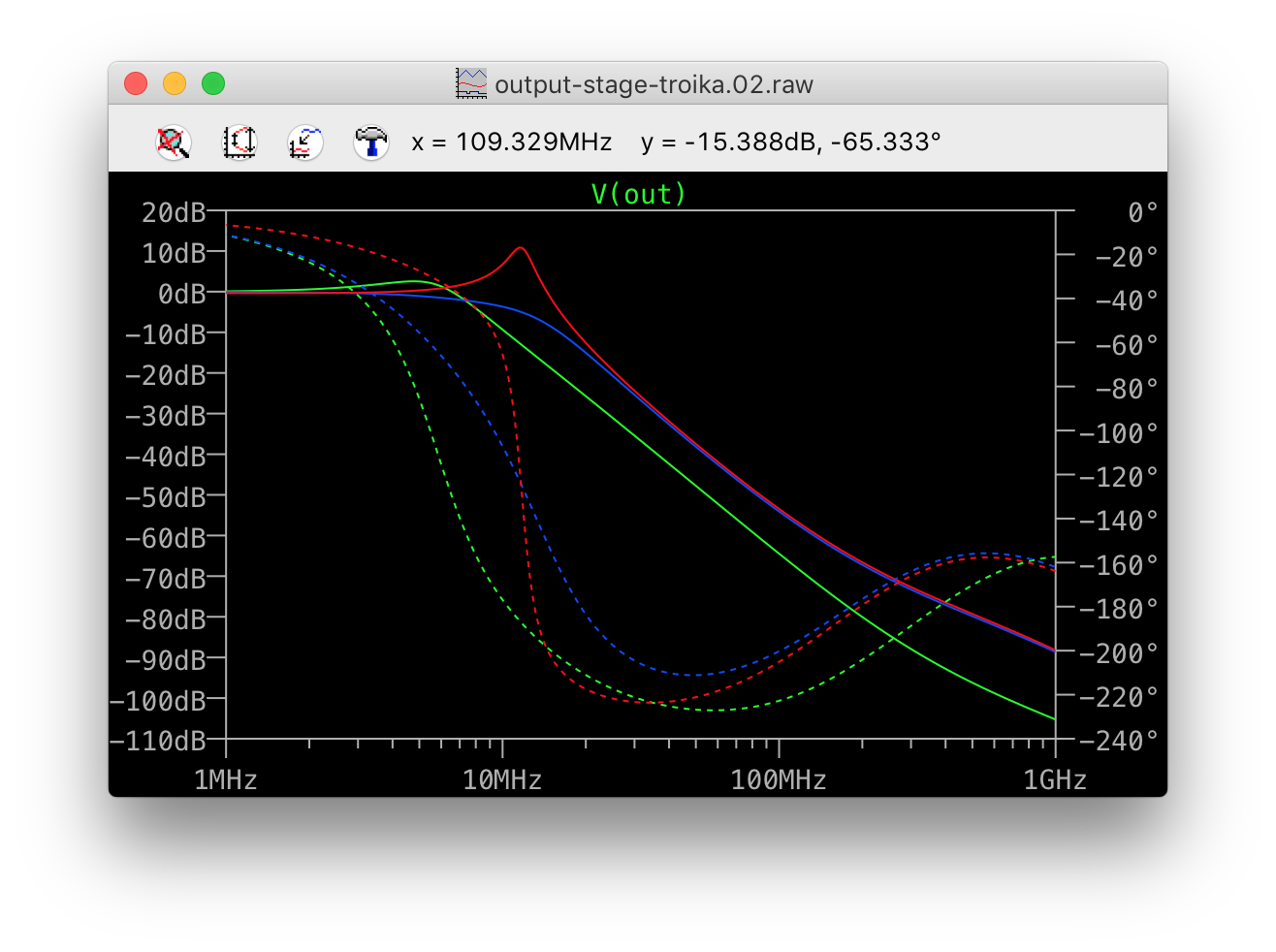

    Если тормозить не конденсатором, а рц, то можно и от пика избавиться, и в полосе почти не потерять, см синюю линюю:
    При поключении на выход конечно не совсем такой эффект получился, как я хотел

    Например, если источнику сигнала приписать Rser = 220k и Cpar =33p (что вполне привычно по выходам УНа), то без притормаживания не так уж и страшно получается:
    Ну и с притормаживанием 100 Ом + 150 пФ:
    Совершенно верно.
