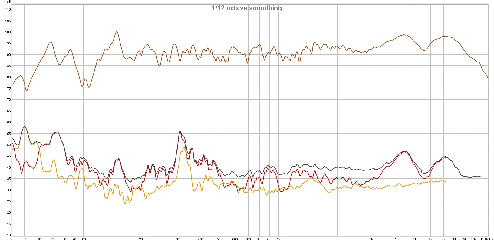

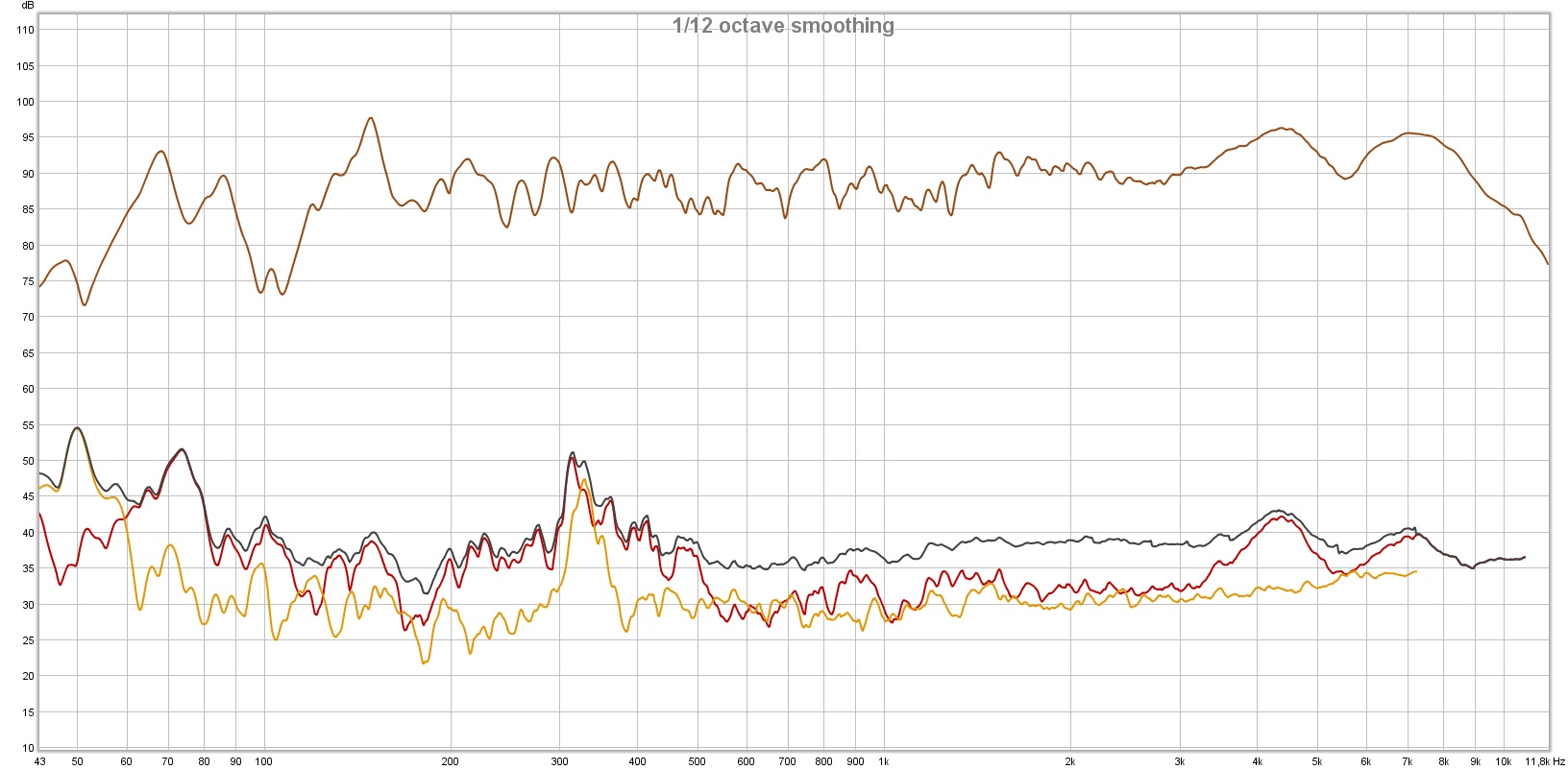

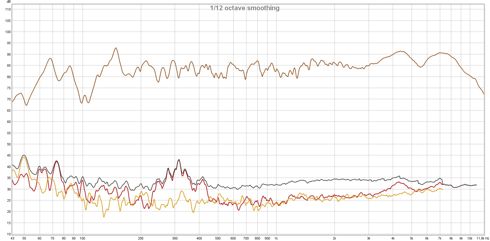

    По умолчанию Re: Тесты, измерения, модификации головок.
    Ни чего типичного
    У SB17MFC35-4, тоже нет ничего подобного
    http://hificompass.com/ru/speakers/m...cs-sb17mfc35-4
    С метра, со всеми отражениями

    Как раз у SB17MFC в моих измерениях четко виден всплеск 2-й, 3-й, 5-й гармоник в этом диапазоне. Видно и на импедансе следы.
    У Вас на 1,5 К всплеск, у нас нет, почему?
    Корпус зя оклеен средне ворсистым ковролином, по памяти следов на импедансе нет, могло это повлиять? Хотя в этом же корпусе фаиталы дают чёткий взбрык на 1,5 К
