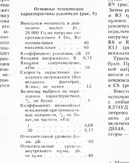

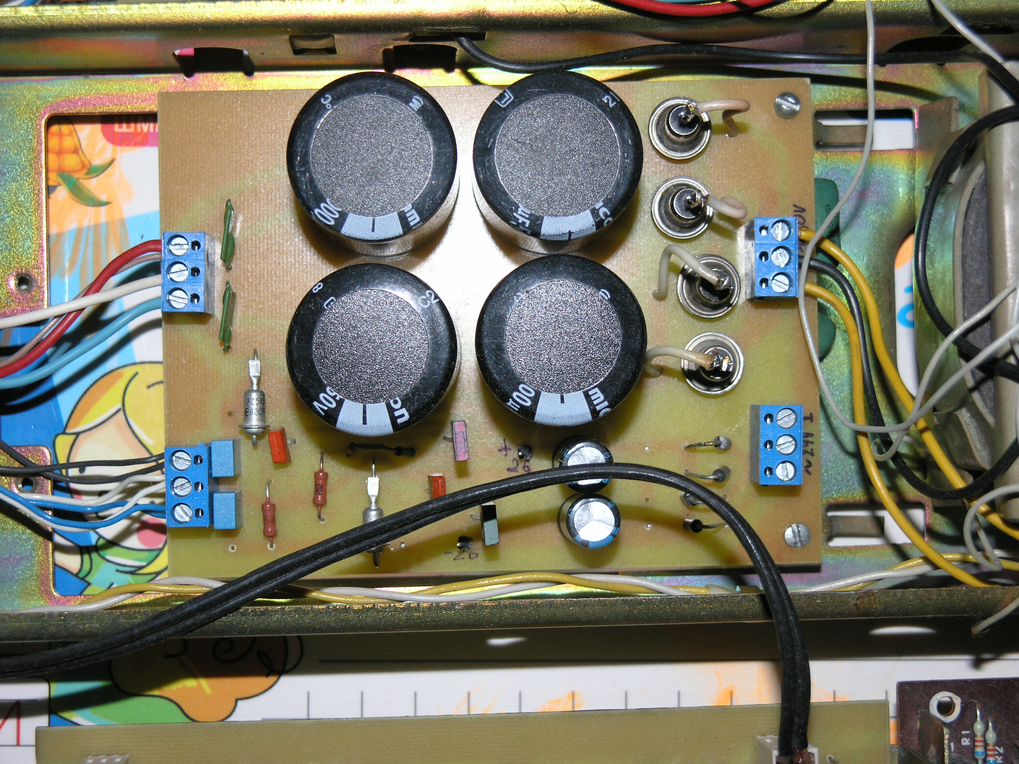

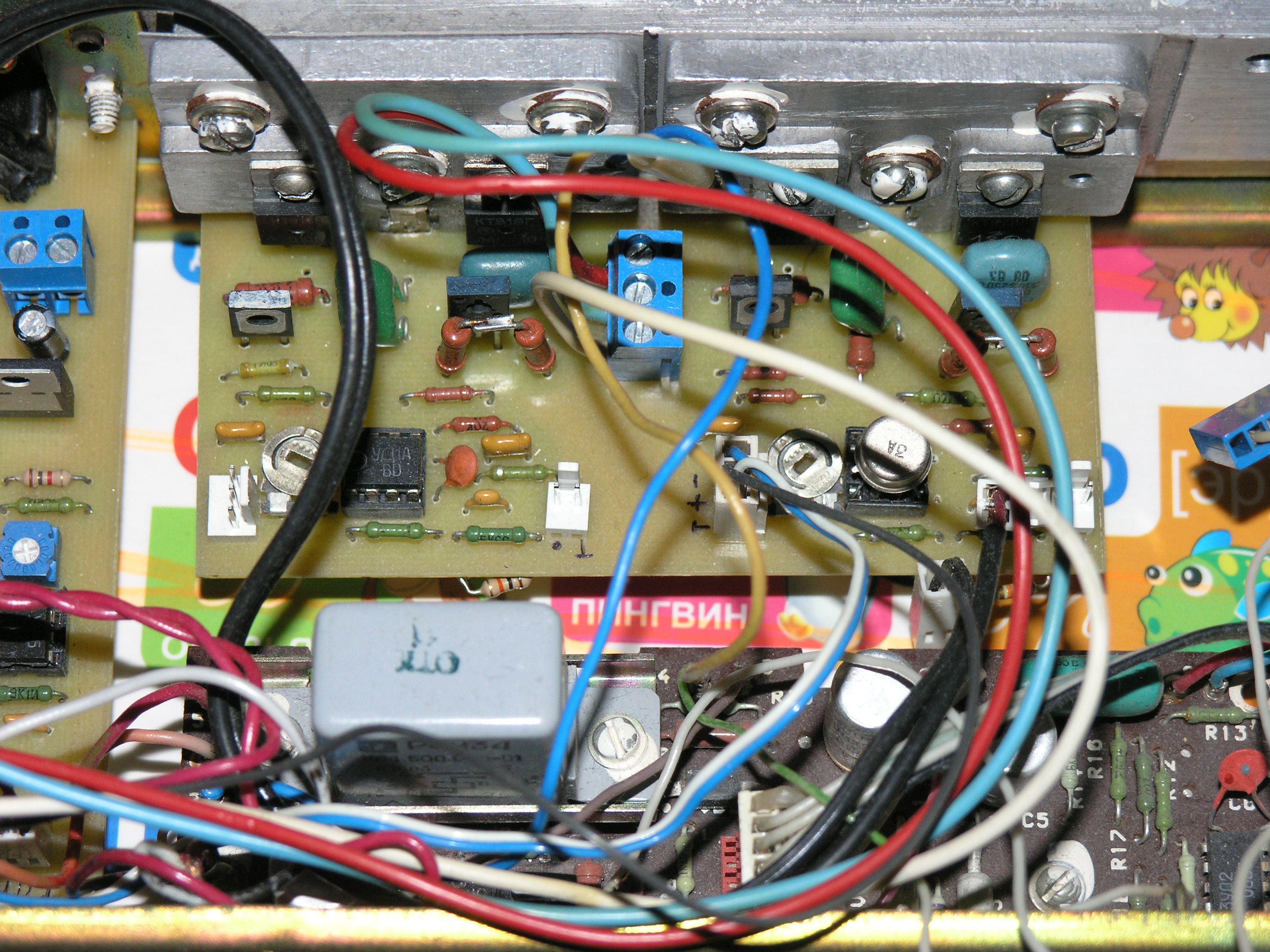

    Решил модернизировать данный агрегат.
    Пусть будет не ново, но решил поделиться, вдруг кому-то поможет или захочет повторить.
    Исходный работал, но качество не впечатлило (может тугоухий стал).
    Поэтому решил заменять поэтапно.
    1. Переделка платы выпрямителей. Не понравилась схема получения 15 вольт на гасящих резисторах. Поэтому использовал стабилизатор с защитой в каналах.
    В принципе БП может быть любым, главное получить нужные напряжения и токи.
    2. Заменил модули усилителя мощности на схему из журнала "Радио 1991 №3). Блок защиты оставил родной, схема нормальная.
    Почему так? Схема простая, плюс уже проверена мной, устраивает если хорошо настроить, да и не очень критичный к питанию выходного каскада, если пересадить ОУ на отдельный источник 15вольт.
    Так и сделал. Звук сдал получше, но все равно малость не ТО.
    3. Решился на замену двух плат предварительный + блок тембров. Схема для преда использовал усилитель Солнцева. Блок тембров получился сам по себе, никаких активных компонентов. Все активные части на плате коммутации. Коммутатор заменил на релюшки. Управление от штатного переключателя. На плате тембров переключатель "СТЕРЕО/МОНО" теперь работает отключателем темброблока. При этом ТК и регулятор громкости продолжают работать.
    4. Индикатор мощности решил оставить родной. Тем более, что "родной" внешний вид достаточно приятный.
    Результат - звук стал звонкий (иногда даже слишком), низы не потерялись.

    По умолчанию Re: Модернизация Радиотехника У-101
    Многовато -80dB по шумам для 2к17
    А что именно? Какая часть? Мощник или пред?
    Все, увидел - мощник. Ну так ЭТО не претендует на HiFi. Только как вариант модернизации.
    Кстати где-то видел эту же схему мощника на буржуйских комплектующих.

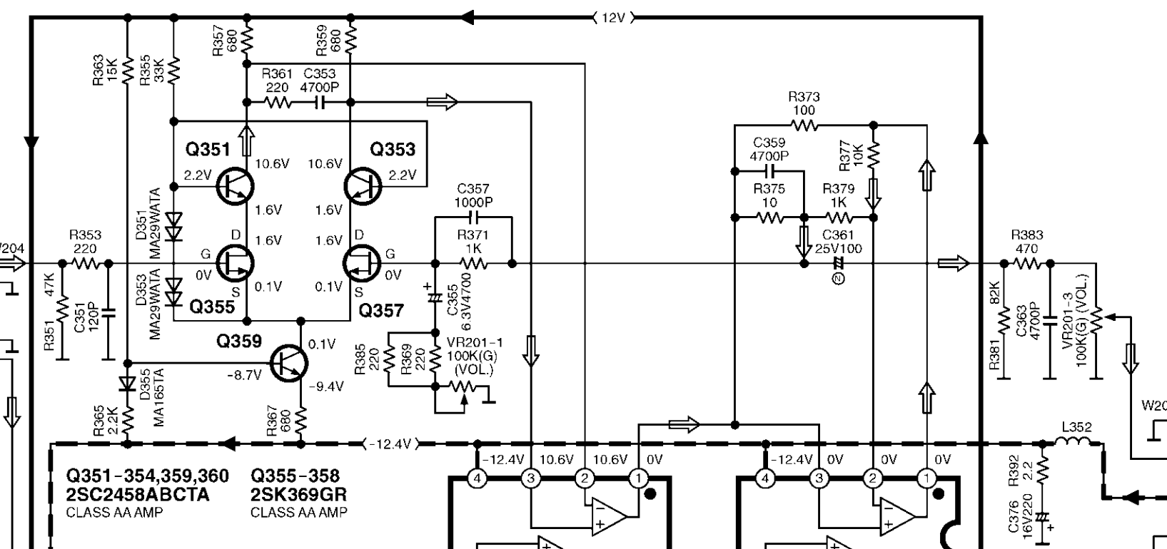

    Аватар для microvolt
    20.05.2017
    6
    А лучшее предложение есть? ТАкое, чтобы уместить в существующий корпус?
    А то на самом деле я задумал собрать комплекс для BiAmp. Приобрел второй усь и пред из комплекта Радиотехники. То есть 2 УМ, 1 УП.
    Один усь переделал, добавил директ-вход.
    15.04.2009
    2,416
    Может что-то на LM3886 тип такого https://forum.vegalab.ru/showthread....58364&page=112 Или платку готовую на Ебее купить.
    Пред можно клонировать какойнить Technics SU-C3000\SU-C7000 несложный в повторении
Название:	Technics SU-C3000.png

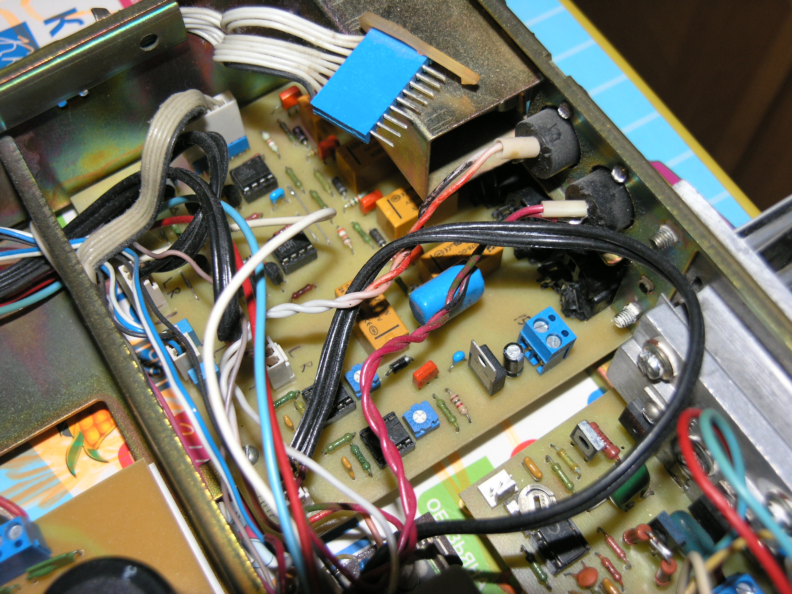

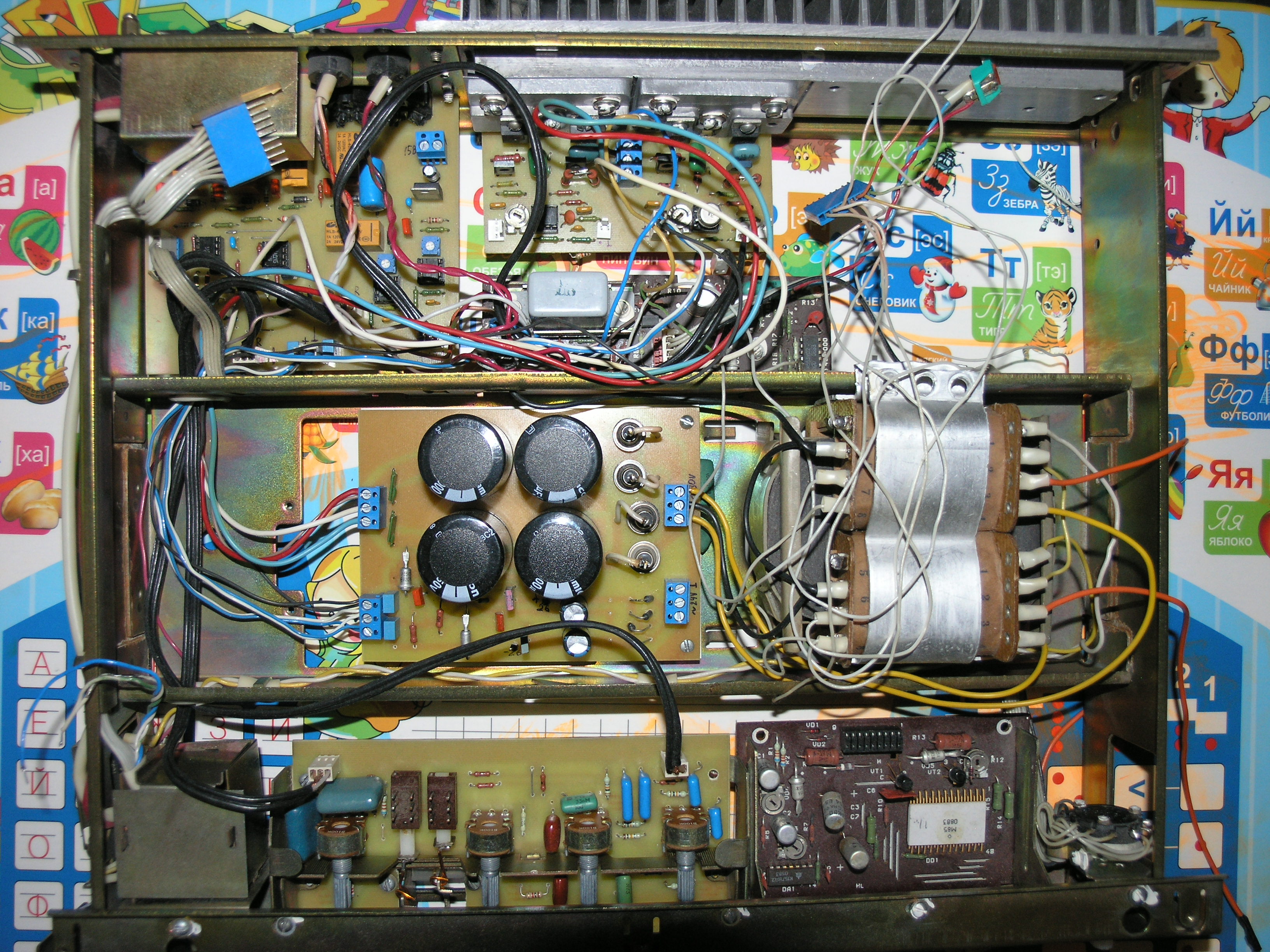

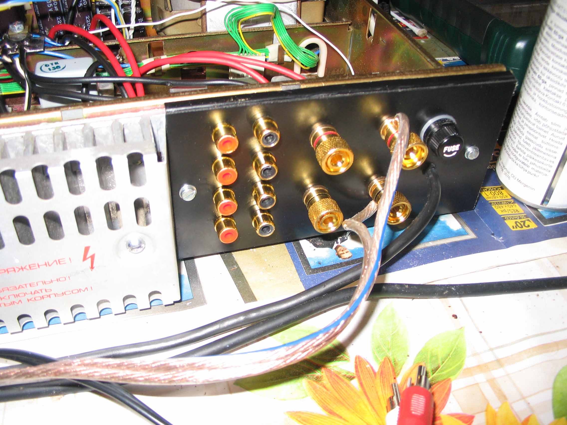

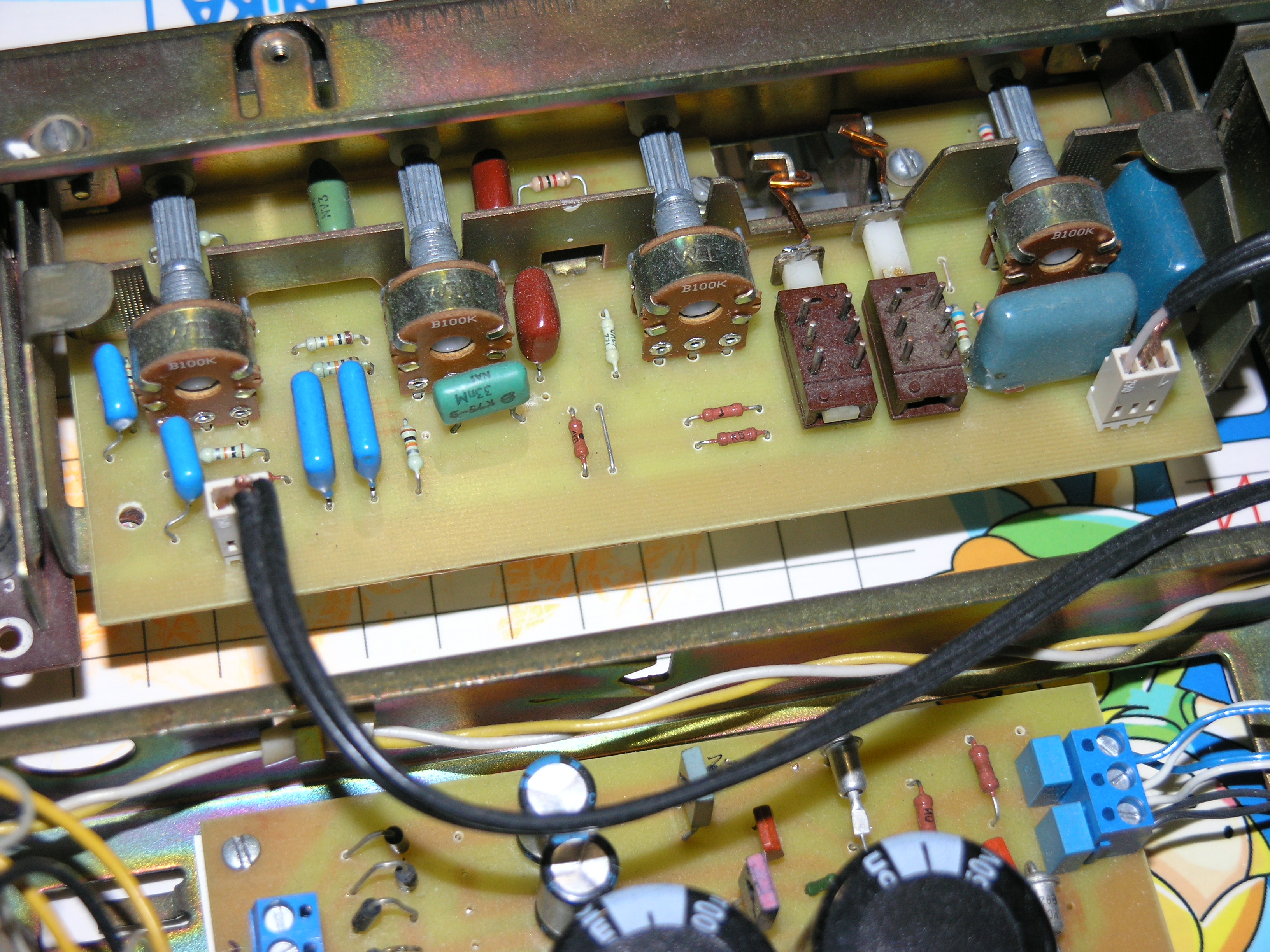

    Как обещал, прилагаю фото "изделия"

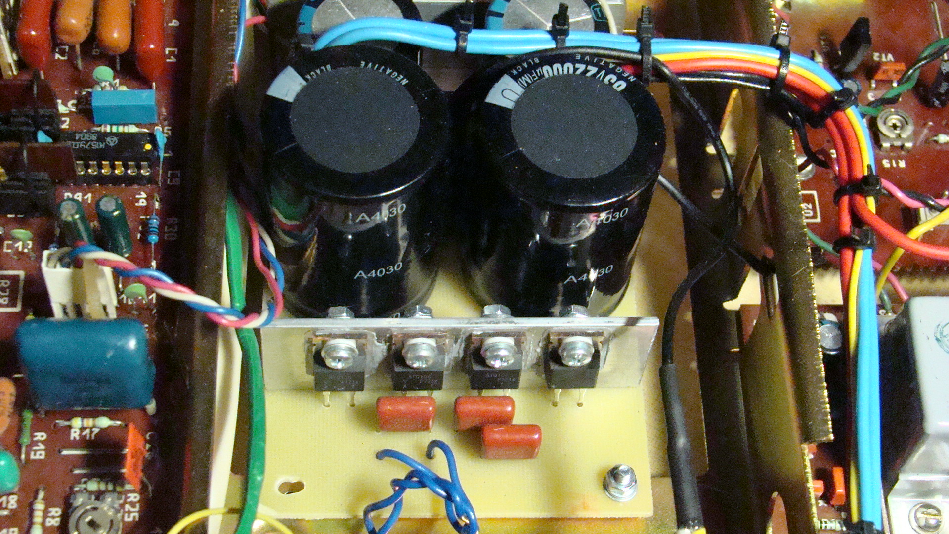

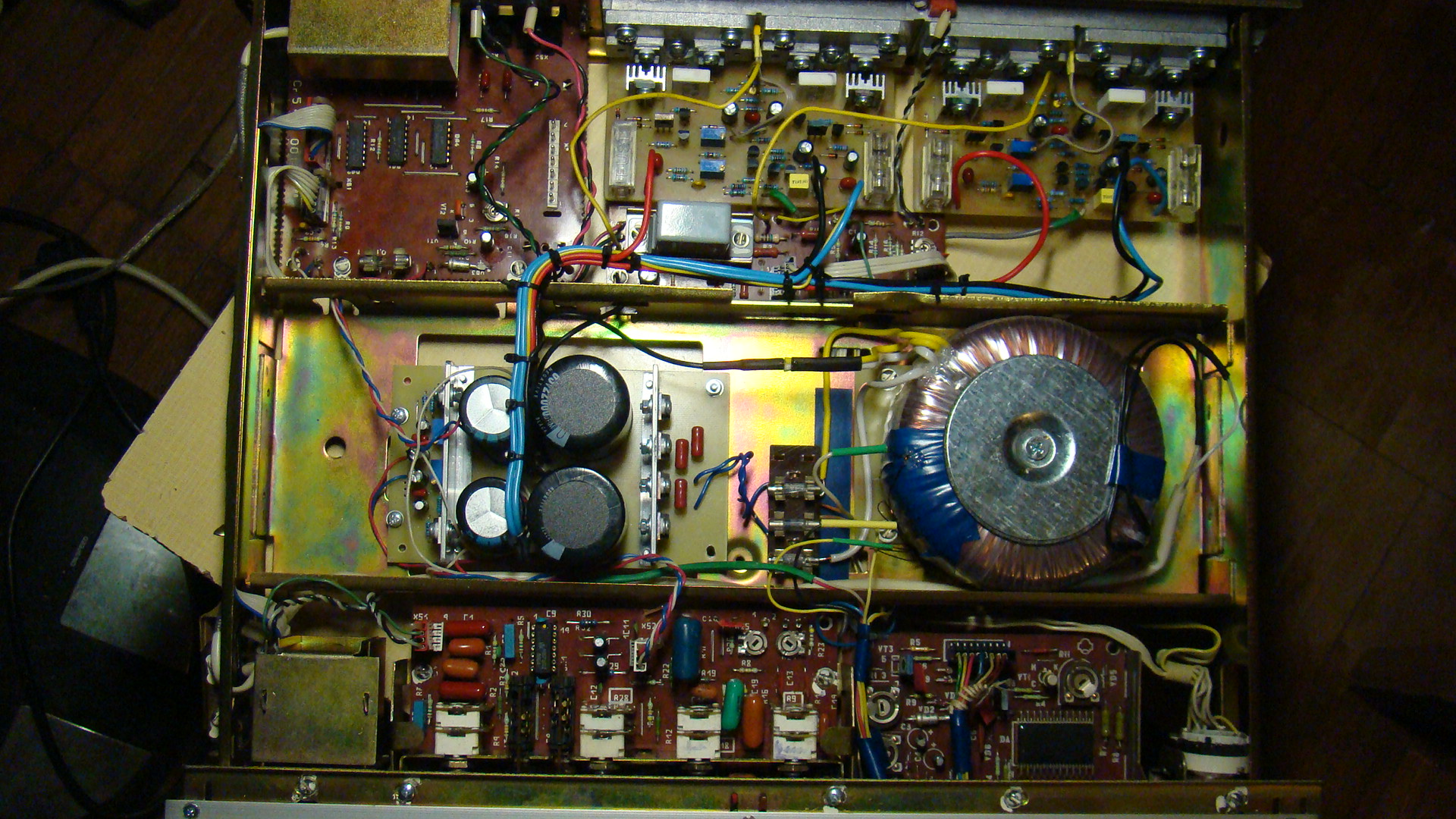

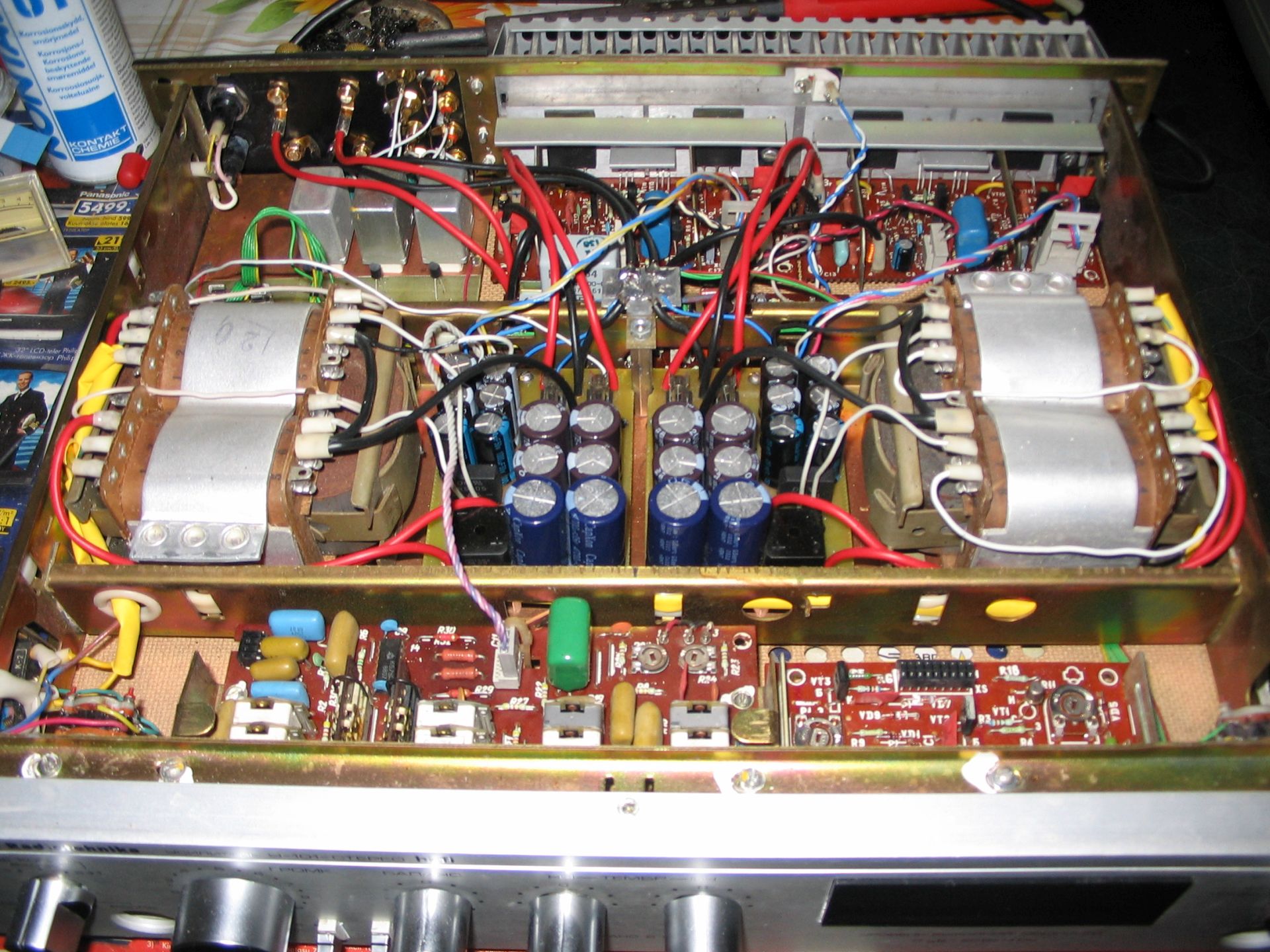

    Извиняюсь немного не в тему, просто навеяло.. когда-то по молодости от скуки сделал двоиное моно из того, что под рукой было.
ID:	300699 Нажмите на изображение для увеличения.
Название:	U-101 mod 007.jpg

    Блок питания также планировал организовать как у вас... предусилитель оставляли тот же?

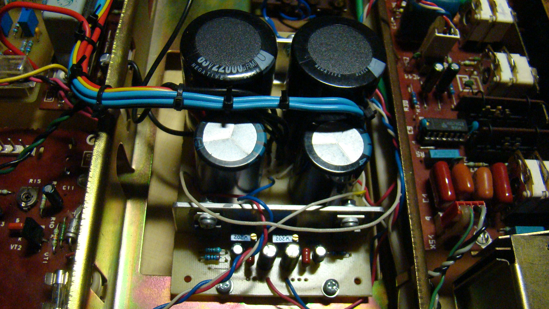

    Немножко взбодрю тему.
    ---------- Сообщение добавлено 14:30 ---------- Предыдущее сообщение было 14:29 ----------
    Radiotehnika U 101
    Красивый усилитель с высотой корпуса всего 90 мм, ширина, для тех времен, соответствует стандартам (430 мм), глубина корпуса вполне приемлема (375 мм).
    Что с ним можно сделать? Цель?
    Аутентичность (полная оригинальность) - ничего не переделывать, только замена электролитических конденсаторов и вышедших из строя элементов – не рассматриваем.
    Hi-End – полнейшая переделка всего и вся, фактически используется только корпус (и много, много ДЕНЕГ и ТРУДА), – не рассматриваем.
    Hi- Fi или хороший звук – полная или частичная переделка – очень хороший вариант, для любых желаний и кошельков.
    Выходная мощность Радиотехники У 101: любой разговор, на тему, я получил 2Х100 вт на родном трансформаторе, это полный бред, (ну не может трансформатор мощностью ~ 100 вт отдать 200 вт). Даже реально не получите на выходе 80 вт (2Х40 вт) (будет меньше).
    Все теоретики в сад.
    Что можно сделать для усилителя, приближая его к стандарту Hi- Fi или просто к хорошему звуку?
    1. Замена всех электролитических конденсаторов везде.
    2. U2 Плата входов - замена (переделка);
    3. U3 Плата выпрямителя – замена и увеличение емкости всех электролитов;
    4. U4, U7 УНЧ-50-8 - замена (переделка) по желанию (никак не рассматриваю УНЧ на микросхемах, только дискретный вариант);
    5. U5 УНЧ-П – переделка или нет, но обязательно запитать от стабилизированного источника +- 15в.
    6. U6 Плата защиты - можно не трогать.
    7. U8 Плата индикации - вообще не трогать (уж очень индикаторы красивые).
    ---------- Сообщение добавлено 14:33 ---------- Предыдущее сообщение было 14:30 ----------
    Чего хочу?
    А как вы доработали свой усилитель?
    Интересует в первую очередь входная часть.
    Это мой усилитель.
    Информация:
    ТТП150 (2x18В, 4.0А), Конденсаторы фильтра 2Х22 000 мкФ (реально около 2Х15 000 мкФ) + 2Х4 700 мкФ
    Питание всех плат усилителя только от +- 26в, намотка накала на индикатор вручную.
    На плате БП: диоды Шоттки и два стабилизатора +- 15в на LM317 и LM337
    УНЧ свой оригинальный
ID:	314388   Нажмите на изображение для увеличения.
ID:	314516   Нажмите на изображение для увеличения.
    Последний раз редактировалось Cergeo; 06.03.2018 в 11:55.
    С уважением Сергей.
