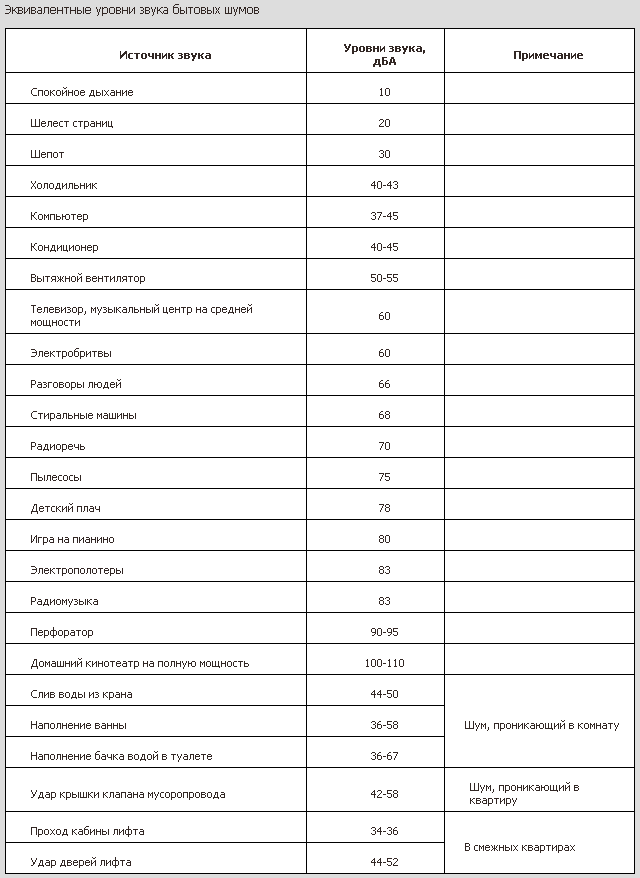

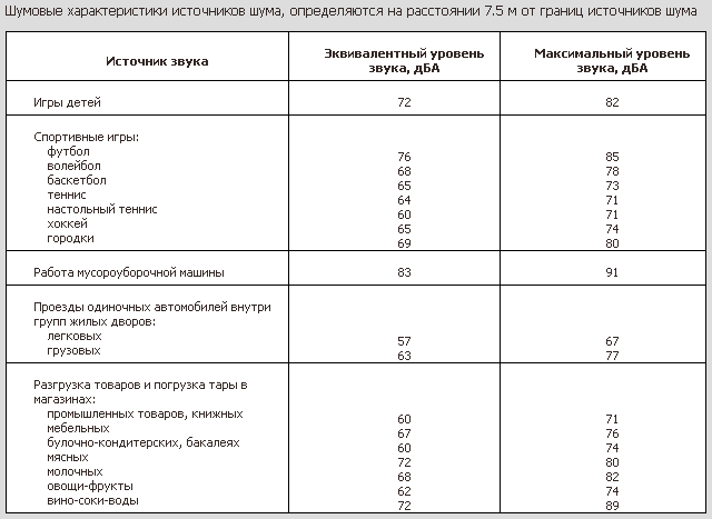

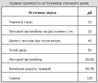

    Для начала определим диапазон уровней громкости звуковых сигналов и уровней акустического фона, с которыми обычно приходится иметь дело при любительской звукозаписи в разнообразных условиях. Вот типичные данные, которые с некоторыми вариациями приводятся в интернет-источниках (http://edu.trudcontrol.ru/~3m/item/43u7haNo , http://www.acousticlab.ru/urovni_gro...ochnikov_shuma ):
Название:	акустические у&#10.png
ID:	299818 Нажмите на изображение для увеличения.

    Из этих данных можно увидеть, что в подавляющем большинстве случаев любительская запись будет происходить при уровне акустического фона не менее 25…30 дБ SPL (Sound Pressure Level). Получается, что отношение С/Ш при записи сигнала обычной громкости в таких условиях, будет иметь весьма небольшое значение. Например, если источник создает звук в 50 дБ SPL, то рассчитывать на отношение С/Ш можно лишь в пределах 20….25 дБ. А для того, чтобы в вашей записи отношение С/Ш было на уровне 60 дБ нужно, чтобы записываемый «полезный» звук имел около 90 дБ SPL. И это связано НЕ с микрофоном, а определяется только акустическими условиями. От капсюля лишь требуется, чтобы его собственные шумы не сильно ухудшили это отношение. Думаю, именно поэтому подавляющее число дешевых электретных микрофонов, рассчитанных на любительскую запись и типичные условия применения, при различающихся прочих параметрах, имеют по паспортным данным эквивалентные собственные акустические шумы (EIN) на уровне <32….36 дБ SPL (S/N-ratio <58…62 dB), то есть, примерно равные типичному акустическому фону. Привожу характеристики дешевых электретных капсюлей одной из популярных фирм, выпускающей их широчайшую номенклатуру, в том числе, и полный аналог известного капсюля WM-61A:

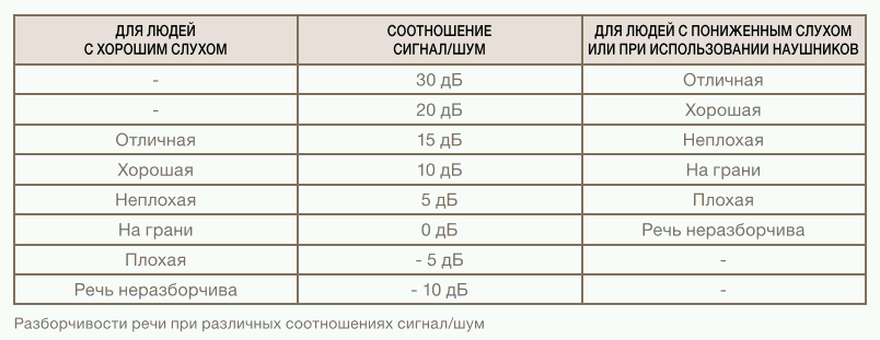

    Что интересно, при таком собственном шуме микрофона, благодаря способности слуха к спектрально-временному анализу звуков, вы все равно сможете в какой-то степени разбирать даже структуру самого акустического фона (если это не белый шум), то есть различать звуки «под шумами» микрофона. В качестве подтверждения этому привожу данные о разборчивости речи в зависимости от соотношения с/ш (http://www.armstrong.ru/content2/com...iles/67442.pdf):
Название:	разборчивость от с-ш.png
    Получается, что при соотношении С/Ш в 0 дБ можно даже еще понимать речь. Я это привожу для того, чтобы было понятно – в большинстве приложений отношение С/Ш больше 40 дБ – это уже достаточно. Пример: вы разговариваете с собеседником в обычном помещении, где типичный уровень фона – 30 дБ. Если собеседник находится на расстоянии в метре от вас, то его громкость будет на уровне 60 дБ. Отношение С/Ш будет всего 30 дБ. Отношение С/Ш в 60 дБ и более при записи с расстояния в метр – это уже требует студийной тишины звукозаписи и более дорогого микрофона.

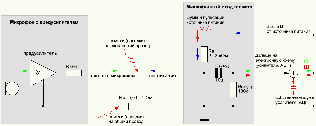

    Рассмотрим пути проникновения посторонних помех в канал прохождения сигнала от микрофона до входа АЦП гаджета и методы борьбы с ними на основе приведенного рисунка.
Название:	схема проникновения помех.png
    Сначала оценим помеху на соединительный кабель (состоящий из общего и сигнального проводов). Помеха имеет преимущественно электрическую природу, её источник весьма высокоомный. Его можно рассматривать как генератор тока, величину которого можно оценить, вспомнив эксперимент, когда прикасаешься пинцетом к мегаомному входу осциллографа. Осциллограмма наведенного напряжения в некоторых помещениях иногда доходит до амплитуды в 20 В. Это значит, что наводимый ток может доходить до 20В/1Мом=20 мкА. Какое напряжение помех этот ток мог бы создать на незащищенном сигнальном проводе? Если Rвых достаточно велико (прямое подключение капсюля без ПУ), то почти весь наведенный ток пойдет в резистор Rs, и амплитуду наведенного помехового напряжения можно оценить сверху как 3кОм*20мкА=60 мВ. А сам сигнал для типового капсюля с чувствительностью 10 мВ/Па (-40 дБ) при громкости звука в 94 дБ (1 Па) будет составлять лишь 10 мВ с.к.з.. Явный перебор! К счастью, если гальванически не прикасаться к сигнальному проводу, то токовая наводка будет много меньше 20 мкА и распределится на оба провода (сигнальный и общий, за счет близкого их взаиморасположения). К тому же, многократно большую долю этого наведенного тока будет забирать на себя общий провод, поскольку он «сидит на земле», то есть, имеет гораздо меньшее сопротивление «на землю» (интересно, что у дешевых компьютерных микрофонов и гарнитур соединительные провода не только не экранированные, но даже не витая пара!). Тем не менее, ясно, что наводка на сигнальный провод является одной из самых опасных, поскольку она должна создавать напряжение помехи меньше собственных шумов капсюля (а они имеют величину не 10 мВ, а менее 5мкВ).
    Очевидно, что есть три пути борьбы с этой помехой. Первый – использование экранированного кабеля. Второй – использование предварительного усиления сигнала до подачи его в кабель (тогда относительный уровень наводки оказывается меньше в коэффициент усиления раз). И третий путь – это использование предусилителя с малым выходным сопротивлением Rвых, во много раз меньшим величины Rs. Тогда почти весь наведенный на сигнальный провод ток пойдет не в Rs, а в Rвых и создаст на нем многократно меньшее напряжение помехи.
    Теперь о токе, наведенном на общий провод. За счет наличия у последнего некоторого хоть и малого сопротивления Ro, на нем все-таки тоже возникает напряжение помехи. При этом наведенное на общем проводе напряжение помехи будет напрямую складываться с сигналом.
    Часто именно так возникают помехи, даже когда разные приборы передают сигналы между собой по экранированным проводам. Напряжения наводок на корпуса приборов вызывают протекание по соединяющим их экранам значительных помеховых токов и возникновение напряжения помех, Чтобы такого не происходило (наведенные токи не протекали по экранам сигнальных проводов), корпуса приборов гальванически соединяют между собой толстыми проводниками.
    Насколько опасна в нашем случае наводка на общий провод? Если используется неэкранированный кабель от дешевого китайского микрофона, то сопротивление его проводов составляет около 0.2 Ом/м. Таким образом, помеха, проникающая за счет наводки на общий провод длиной 1.5м, может быть оценена сверху величиной 20мкА*1.5м*0.2Ом/м=6мкВ. Это сравнимо с шумом микрофона. Конечно, это верхняя оценка. И, казалось бы, стоит поставить предусилитель с Ку от 10 и более, то данной помехой можно пренебречь, но… эта помеха – как правило, наводка с частотой сети и её гармоник. Даже будучи в 10 раз слабее по амплитуде, чем шум микрофона с относительно равномерным спектром, она будет хорошо видна при спектральных измерениях, да и слух её тоже почувствует. Так что для борьбы с ней также надо принимать меры. Две легкодоступных из них – это применение экранированного провода с малым погонным сопротивлением экрана и предварительное усиление сигнала, упомянутое выше. Их уже может оказаться достаточно. В тяжелых случаях придется отказываться от двухпроводной линии и использовать провод «две жилы в экране». При этом возможны два варианта его применения. Лучший из них – это использование дифференциальной линии связи. Он используется в высококачественной акустике, но требует дифференциального входа в гаджете, что в нашей задаче - уже перебор. Другой – это использование двух внутренних жил экранированной пары в качестве сигнального и общего проводов. А экран при этом должен соединяться с землей (и общим проводом) только с одного конца (в штекере), выполняя функцию одновременной защиты от наведения токов сразу и на общий провод, и на сигнальный (забирая весь наведенный ток на себя и замыкая на землю). Микрофон в этом случае желательно также обложить фольгой, соединенной только с экраном. Но, как сказал Миша из «Бриллиантовой руки», «…надеюсь, до этого не дойдет…».

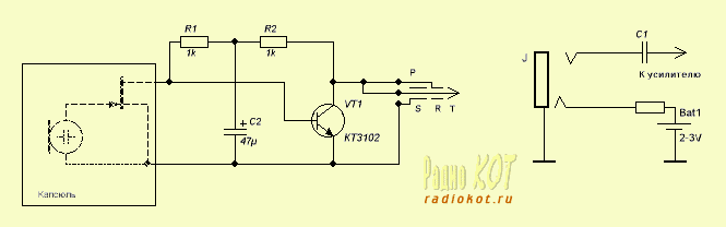

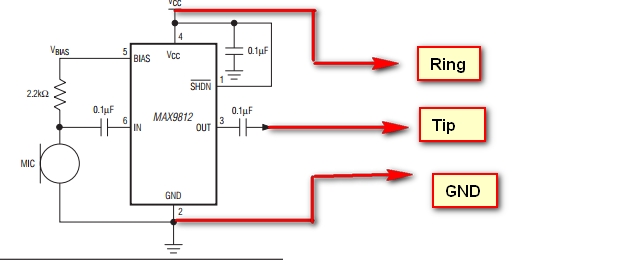

    Ну, теперь можно приступить к делу. Существует много хороших схем ПУ, решающих задачу улучшения качества записи с дешевого электретного микрофона. Но они, как правило, используют дополнительный собственный источник питания (внешний или встроенная батарейка) и выполнены в виде отдельного блока межу микрофоном и гаджетом с трехпроводным подсоединением микрофона. Здесь же ставится другая задача – сделать предусилитель, встраиваемый в микрофон так, чтобы последний по-прежнему присоединялся к микрофонному входу стандартным способом (штекером по двухпроводной линии) и питался от него. И чтобы он сохранял высокие характеристики при работе от низковольтного фантомного питания современных гаджетов… При этих требованиях круг уже известных схем, претендующих на решение поставленной задачи, сужается до трех…четырех базовых вариантов.
    Первый из них – это схема на одном транзисторе (http://radiokot.ru/circuit/audio/amplifier/40/), буквально заполнившая Интернет:
    Есть её модификация, с добавлением третьего резистора, уменьшающего искажения ценой снижения усиления: https://www.youtube.com/watch?v=k-ZwB7xpKVk , https://www.youtube.com/watch?v=BLa6YhdoO2k

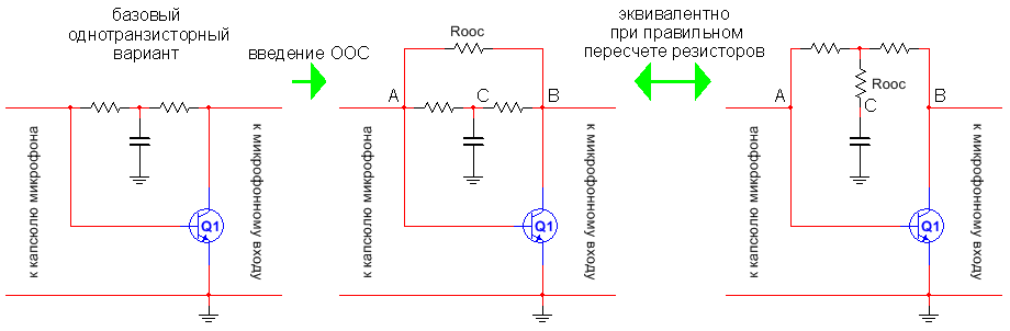

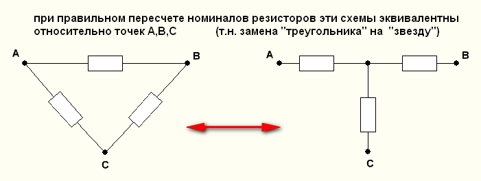

    Мне кажется, что здесь была применена оригинальная идея. Фактически, будучи простейшей схемой, она содержит эффектную отрицательную обратную связь (ООС).
    Данную схему можно было бы нарисовать в стандартном виде, где резистор ООС занимает свое «законное» положение. Но благодаря известному в теории цепей правилу эквивалентной замены схемы соединения резисторов «треугольником» на схему соединения «звездой» (при соответствующем пересчете номиналов),
    мы получаем эквивалентную схему, где резистор обратной связи имеет другое, в некотором смысле, более удобное расположение. В этом втором варианте резистор Rоос имеет довольно малое сопротивление и не подключен ко входу, а фактически «сидит на земле»:
Название:	однотранз схема+.png
    В той схеме, которую я собираюсь предложить, это также используется.

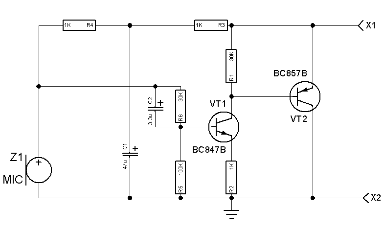

    Второй вариант низковольтного фантомного предусилителя – двухтранзисторный (авторство схемы я не смог установить):
Название:	двухтранзисторная схема ПУ.PNG

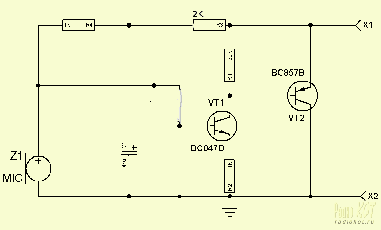

    и его упрощенный вариант (http://radiokot.ru/circuit/audio/amplifier/40/):
Название:	двухтранзисторный ПУ упрощенный.png
    Этот вариант схемы известен давно, но менее популярен в Интернете, чем однотранзисторный. Он также хорошо работает только при пятивольтовом фантомном питании. Вот его-то успешно доработал Сухов, предложив заменить выходной кремниевый транзистор на германиевый. Это позволило снизить напряжение фантомного питания (рисунок взят из поста Сухова):

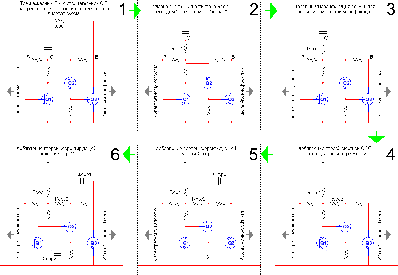

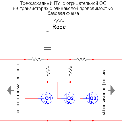

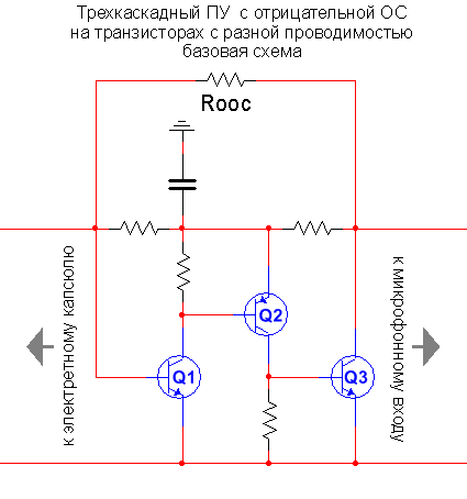

    Анализ предыдущих схем показал, что при столь малых напряжениях питания не удастся получить заметного улучшения параметров (по искажениям, выходному сопротивлению, максимальному выходному сигналу) без использования отрицательной обратной связи (ООС), как это давно применяется в УНЧ. Стало также ясно, что в двухкаскадном варианте схемы не удастся получить запас по усилению, который с помощью ООС можно было бы трансформировать в малые искажения и малое выходное сопротивление (возможно, это не удалось только мне).
    А вот трехкаскадная схема уже обладает более чем достаточным усилением и удобно охватывается разными вариантами ООС. Увы, заводить в трехкаскадный усилитель отрицательную обратную связь рискованно – уже могут выполниться амплитудно-фазовые условия возбуждения, и схема будет неустойчивой в работе. Облегчает ситуацию то обстоятельство, что нам надо получить приличное усиление (20дБ и больше), а в этом случае уже можно попытаться сохранить устойчивость определенными схемотехническими приемами.
    Вначале были рассмотрены две базовые архитектуры трехкаскадных усилителей с ООС, превращающей обычный усилитель в трансимпедансный:
Название:	базовая схема с ООС nnn.png
ID:	299833 Нажмите на изображение для увеличения.
Название:	базовая схема с ООС npn.png
    Первый вариант хорош тем, что использует транзисторы одной проводимости, и напряжения на коллекторах первых двух из них равны напряжениям база-эмиттер, то есть, транзисторы работают в оптимальном, далеком от насыщения режиме. Во втором варианте напряжения коллектор–эмиттер двух первых транзисторов составляют менее 200 мВ. Этого уже мало, но их коллекторные токи также малы, поэтому это ещё не режим насыщения (режим насыщения для таких токов, наверное, наступает при Uкэ порядка 50…100 мВ, но, увы, при таких напряжениях Uкэ, у транзисторов падает β). Тем не менее, симулирование их работы не вызвало проблем ни в Микрокапе 11, ни в Мультисиме 14 (но все-таки крайне желательна реальная проверка).
    Это только базовые схемы, они не обладают достаточной устойчивостью при подключении емкостной нагрузки на выход или вход (возникают значительные всплески на АЧХ, говорящие о возможном приближении к генерации). А ведь работать придется на длинный кабель с погонной емкостью иногда более 200 пФ/м. На выходе электретного капсюля также иногда бывает напаян конденсатор для шунтирования его выхода по высокой частоте (борьба с влиянием радиопомех).
    Словом, для обеспечения устойчивой работы при широкой возможной вариации подключаемых нагрузок, схемы требуют «доводки». Вот тут оказалось, что второй вариант может быть легче модифицирован (опять же, возможно, я просто не додумался). Для наглядного описания этапов, которые я прошел от базовой схемы до финального очень стабильного варианта со специально заваленной сверху АЧХ (при большом усилении желательно обрезать частоты, на которых нет полезного сигнала, а шумы есть), привожу этот процесс в виде комикса:

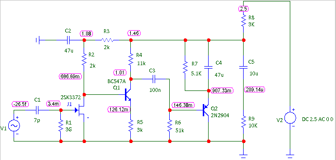

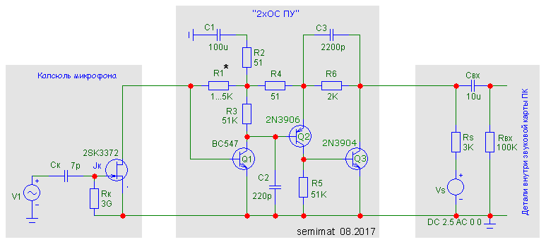

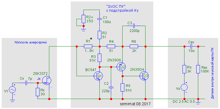

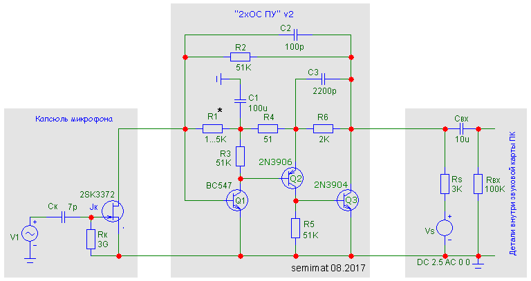

    Вот так выглядит схема ПУ уже с конкретными номиналами деталей (совместно с эквивалентом капсюля и микрофонным входом) в симуляторе Микрокап 11. Назвал я её «2xОС ПУ» поскольку этот ПУ содержит аж две настраиваемые ОС (R2 и R4):
Название:	2xОС ПУ semimat.png
    Следует отметить, что в схеме нет межкаскадных разделительных конденсаторов, а значит, её режимы по постоянке зависят от тока стока полевого транзистора (тока капсюля). От них, в свою очередь, зависит величина максимального достижимого неискаженного выходного сигнала. Поэтому для получения наилучших характеристик следует настраивать схему под конкретный ток используемого капсюля с помощью выбора резистора R1. Замечу, что чем меньше ток капсюля, тем большей неискаженной амплитуды выходного напряжения можно добиться подгонкой R1. Это из-за того, что при меньшем токе капсюля, больше тока может «достаться» выходному транзистору Q3 предусилителя, а значит, его сигнальная модуляция может происходить в более широких пределах.
    Для определения величины оптимального сопротивления R1 в зависимости от тока капсюля Iк (подчеркну, что этот ток надо измерять при напряжении на капсюле всего в 0.5 В) можно воспользоваться эмпирической формулой, полученной на основе анализа результатов симуляционной оптимизации R1 в программе Мультисим 14 при различных заданных тока капсюля:
    R1330/Iк – 0.6, где Iк- ток капсюля в мкА, а результат для R1 получается в кОм.
    (Пример: ток капсюля 185 мкА. Оптимальная нагрузка R1≈330/185 – 0.6≈1.2 кОм. Округлять лучше в большую сторону.)
    Формула эмпирическая, получена в симулировании при конкретных прочих схемных параметрах! При изменении номиналов деталей, напряжения фантомного питания, да и просто в живом макетировании, она может не сработать. Поэтому подгонять желательно реально «по месту».
    Если вам повезло, и у вашего капсюля ток полевика при 0.5 В равен, к примеру, 70 мкА, то оптимальным будет резистор R1=4.1 кОм. При этом симуляция показывает, что неискаженная амплитуда выходного сигнала (менее 1% КНИ) будет составлять более 0.5 В. К тому же, как правило, чем меньше ток полевика – тем меньше его крутизна и усиление. Поэтому настройка ПУ подбором (увеличением) резистора R1 при использовании капсюлей с малыми токами также благотворно влияет на сохранение общего усиления схемы.
    Если же ваш капсюль имеет ток более 200 мкА, то схема начинает терять высокую эффективность, поскольку на выходной транзистор остается меньше тока. Надеюсь, это будет редко: я среди имевшихся в распоряжении дешевых компьютерных микрофонов, не встретил ни одного, у которого при таком напряжении на капсюле, ток был больше 150 мкА.

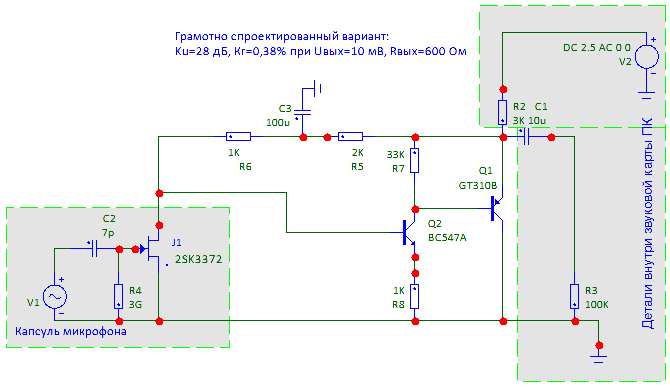

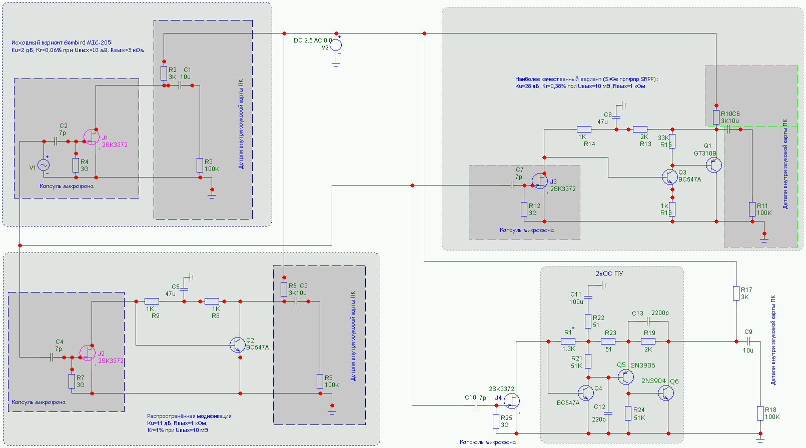

    Чтобы провести сравнение предлагаемой схемы с «конкурентами» в равных условиях, был позаимствован файл моделей для симулятора Микрокап 11, ранее подготовленный и использованный Николаем Суховым (спасибо ему!). В него была просто дорисована предлагаемая схема (2xОС ПУ). Поскольку у Сухова был использована модель полевика 2SK3372 с током стока 186 мкА, то в схеме было выбрано значение R1, равное 1.3 кОм. Это значение больше оптимального (1.2 кОм), но при нем получается равный со схемой Сухова коэффициент усиления, а результаты сравнения зависимости искажений от выходного уровня сигнала, приведенные ниже, все равно остаются убедительными.
    Итак, вот схемы, по которым проводилось сравнение:
Название:	Схемы для сравн&#1.png

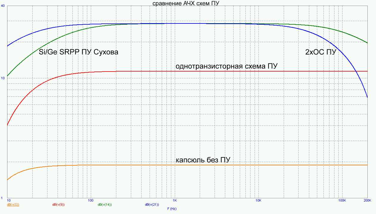

    Файл для самостоятельного повторения симулирования в Микрокапе 11 (я пользовался версией «Micro-Cap 11.0.1.9, 32 bit):3_electret_preamps + 2xОСПУ.zip

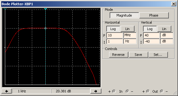

    Так выглядят в симулировании АЧХ для трех рассмотренных выше вариантов предусилителей, а также стандартного включения капсюля без ПУ:

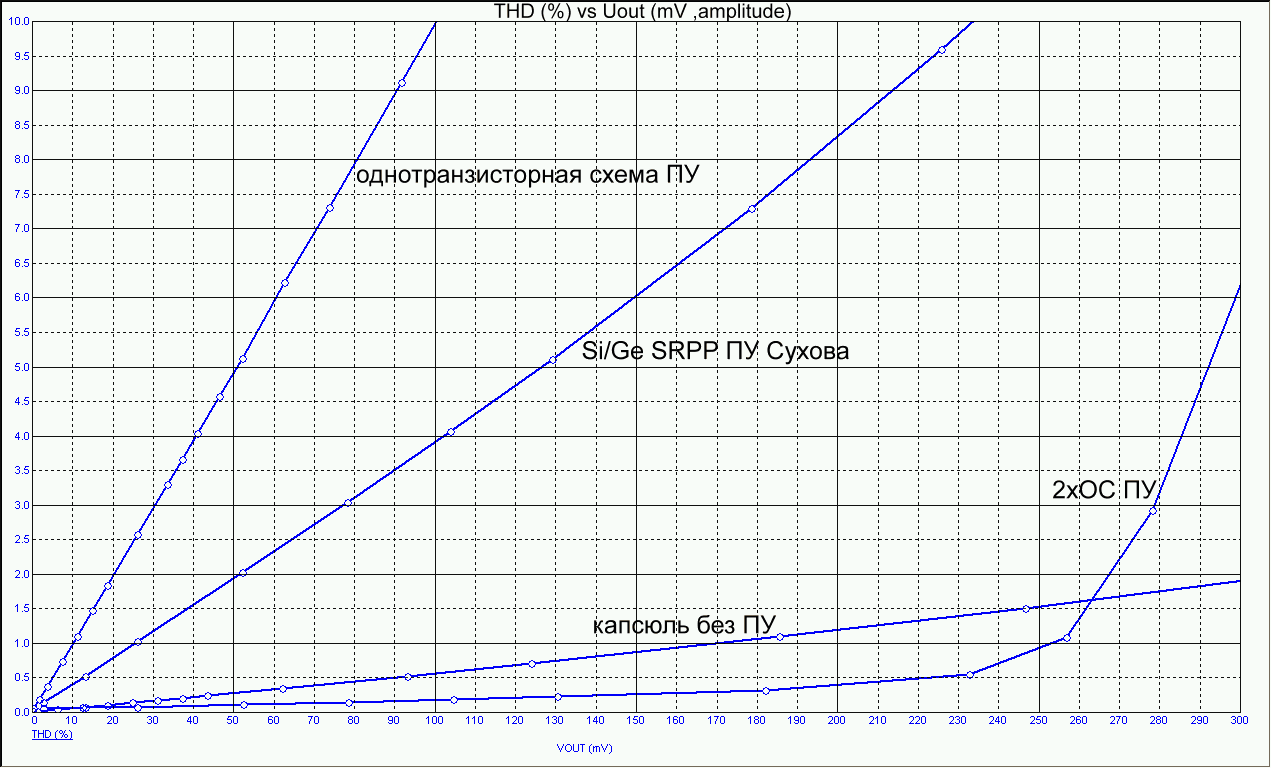

    На следующем рисунке показаны зависимости КНИ (%) от амплитуды выходного сигнала для тех же схем. Я решил не делать по оси х логарифмическую шкалу, как было на графиках у Сухова, полагая, что в линейной шкале они более показательны:
Название:	THD vs Uout.png
    Видно, что предлагаемая схема дает неплохие искажения (менее 1%) вплоть до наступления жесткого ограничения выходного сигнала (клиппинга).
    Подчеркну, что для достижения таких результатов надо подбирать R1 соответственно току капсюля. Если бы капсюль имел меньший ток (не 186, а 70 мкА), то максимальная амплитуда неискаженного сигнала могла бы быть еще почти в два раза больше.

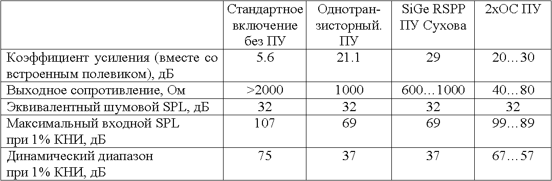

    Теперь сравним динамические диапазоны для этих вариантов подключения капсюля. Будем считать, что верхняя граница динамического диапазона схемы определяется уровнем её входного сигнала, при котором искажения выходного сигнала составляют 1% (типичный критерий для электретных микрофонов). Иногда используют критерии 3% и 10% искажений. Есть данные научных исследований, согласно которым нормальный слух способен обнаружить искажения, когда вторая гармоника составляет более 3%, или третья гармоника превышает 0.5%. Я выбираю однопроцентный критерий, поскольку это выгоднее для моего ПУ - у него, согласно приведенным графикам искажений, после достижения клиппинга начинается их резкий рост при незначительном дальнейшем увеличении входного сигнала.
    Имеем согласно графикам искажений:
    1. Для включения капсюля без ПУ 1% искажений достигается при выходном сигнале - 120 мВ амплитудных. Учитывая, что Ку этого варианта составляет 1.9, получаем максимальный входной сигнал 120мВ/1.9≈63.2мВ амплитудных или 44.7мВ скз (среднеквадратичное значение) гармонического сигнала.
    2. Для однотранзисторной схемы 1% искажений достигается при выходном сигнале - 10 мВ амплитудных. Учитывая, что Ку этого варианта составляет 11.4, получаем максимальный входной сигнал 10мВ/11.4≈0.88мВ амплитудных, или 0.62мВ скз.
    3. Для двухтранзисторной схемы Сухова 1% искажений достигается при выходном сигнале - 25 мВ амплитудных. Учитывая, что Ку этого варианта составляет 28.3, получаем максимальный входной сигнал 25мВ/28.3≈0.88мВ амплитудных или 0.62мВ скз
    4. Для 2хОС ПУ 1% искажений достигается при выходном сигнале (амплитуда) - 250 мВ амплитудных. Учитывая, что Ку этого варианта составляет 28.3, получаем максимальный входной сигнал 250мВ/28.3≈8.8мВ амплитудных или 6.2мВ скз.
    Будем также считать, что во всех случаях дополнительные помехи, кроме собственных шумов капсюля, отсутствуют. То есть, пока считаем, что нижняя граница динамического диапазона у всех схем одинакова и определяется собственными входными шумами капсюля. Оценим их для конкретного капсюля WM-61A, паспортные данные которого: чувствительность при стандартном включении без ПУ -34дБ (это 20 мВ/Па), эквивалентный акустический шум – 94-62=32 дБ (это 0.0008Па скз). Таким образом, приведенные входные электрические шумы капсюля (считаем, что его Ку=1.9) составляют 0.0008Па*20мВ/Па/1.9≈8.4мкВ скз.
    В результате получаем:
    Динамический диапазон капсюля без ПУ: 20 log(44.7мВ /8.4мкВ) ≈75 дБ,
    Динамический диапазон однотранзисторного ПУ: 20 log(0.62мВ /8.4мкВ) ≈37 дБ,
    Динамический диапазон двухтранзисторного ПУ Сухова: 20 log(0.62мВ /8.4мкВ) ≈37 дБ,
    Динамический диапазон 2хОС ПУ: 20 log(6.2мВ /8.4мкВ) ≈57 дБ,
    Полученные результаты кажутся абсурдными – капсюль без ПУ оставляет далеко позади все схемы ПУ! Как это объяснить, и почему же при таком малом динамическом диапазоне предусилители в реальности явно улучшают звучание.
    Ну, во-первых, я взял очень жесткие требования на допустимые искажения. На самом деле можно было бы взять и 3% (это добавляет 10 дБ к динамическому диапазону при линейной зависимости КНИ от амплитуды). Более того, опыты показывают, что средний слух не замечает даже жесткий клиппинг сигнала, если он длится менее 10 мс. Также снижается чувствительность к искажениям и при повышении громкости звука (уже начиная с 60 дБ SPL), поскольку в самом слуховом аппарате возникают гармоники из-за его собственной нелинейности. Таким образом, если нелинейность растет плавно, без образования высоких гармоник (доминирует только вторая), то на максимальных громкостях можно считать допустимыми искажения до 10 % (это типичная граница, используемая при оценке динамического диапазона МЭМС-микрофонов).
    Во-вторых, и это неизбежно – если усиливаешь сигнал, то позаботься, чтобы он «пролез» сквозь выходной каскад. А для этого нужно повышать напряжение его питания, и тем больше, чем больше сделано усиление. Вот тут-то и возникают реальные проблемы с низковольтным фантомным питанием. Оно сильно ограничивает возможность увеличения Ку, соответственно уменьшая динамический диапазон сверху. Если бы питание ПУ было 6В и более, да еще не фантомное, то можно было бы полностью сохранить исходный динамический диапазон капсюля, имея при этом Ку предусилителя 30 дБ.
    Те, кто ознакомился с постом Сухова по ссылке в начале темы, резонно зададут вопрос: как же в его измерениях получилось отношение С/Ш аж в 62 дБ вместо рассчитанных мной 37 дБ. Где потеряны 25 дБ? Всё кроется в методике измерений границ динамического диапазона. Что касается определения минимального значения SPL в произведенной тестовой записи сигнала, то программа Adobe Audition ищет на заданном пользователем интервале времени участок длительностью 50 мс (по умолчанию), где SPL минимален. Это позволяет программе даже поймать момент, когда внешние шумы, не обладающие постоянством, могут кратковременно опуститься ниже собственных шумов капсюля. То есть, с оценкой нижней границы всё нормально. А вот верхнюю границу Сухов определял, хлопая в ладоши. При этом на аудиозаписи видно полнейшее ограничение сигнала. Соответственно, Adobe Audition находит этот участок и приходит к выводу, что максимальное значение SPL сигнала оказывается даже больше SPL синуса, который можно вписать в разрядность оцифровки. То есть, для определения верхней границы динамического диапазона используется не гармонический сигнал, при котором искажения достигают 1%, а раз в 20 больший по SPL. Вот и получаются те самые 62 дБ.
    Ну, а почему же тогда при тех же измерениях (с теми же хлопками) для капсюля без ПУ или для однотранзисторного ПУ (с недостаточно большим Ку) получаются плохие результаты?
    Ответ состоит в том, что при малом Ку существенно повышается нижняя граница динамического диапазона за счет всех описанных выше путей проникновения различных помех в канал передачи сигнала. А именно она определяет качество работы микрофона при невысоких уровнях громкости полезного сигнала. Нам не сильно важно, что микрофон может без перегрузки воспроизвести вой пролетающего истребителя, нам надо хорошо слышать негромкие звуки. Поэтому так важно сохранить исходную нижнюю границу динамического диапазона, усилив сигнал и «подняв» его над внешними помехами пусть даже ценой снижения верхней границы из-за роста искажений, связанного с низковольтным питанием.

    Предложенная схема 2xОС ПУ оказалась очень практичной в плане введения подстройки усиления с помощью регулировки глубины первой ООС, поскольку требуемый переменный резистор R2+, являющийся как бы продолжением резистора R2, - низкоомный (150 Ом), и при этом два его вывода (в том числе, подвижный контакт) посажены на землю. Все это в совокупности обеспечивает хорошую защищенность от наводок при прикосновении.
Название:	2xОС ПУ semimat с рег.png

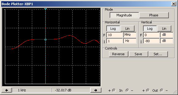

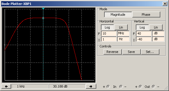

    Если нет необходимости в подстройке усиления (что обычно так и есть), то можно выбрать и этот второй вариант - вдруг окажется, что для него получится более «красивая» топология платы. Он имеет примерно на 20% меньшее Rвых, но чуть больше подвержен влиянию подключения на выход или вход больших емкостей (речь идет о значениях до 10000пФ). Мне более симпатичен первый вариант, он получился очень стабильным, и для него можно сделать компактную одностороннюю печатную плату под навесные элементы. Результаты его исследования на значения Rвых, PSRR и устойчивость к подключению емкостных нагрузок по выходу и входу будут представлены ниже.

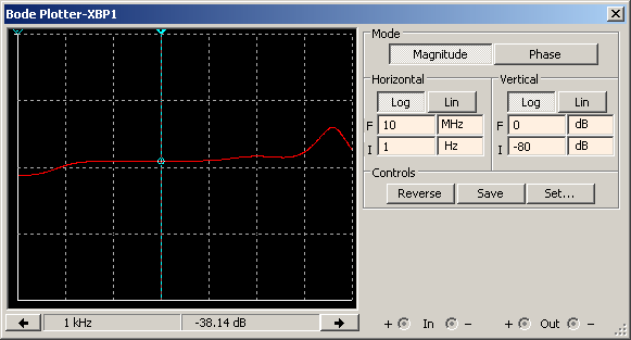

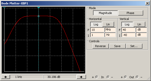

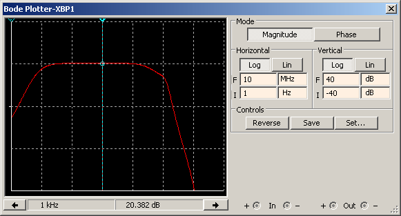

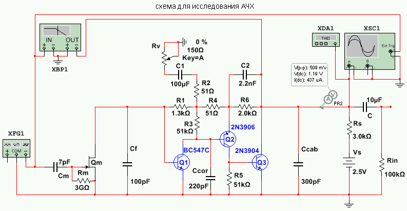

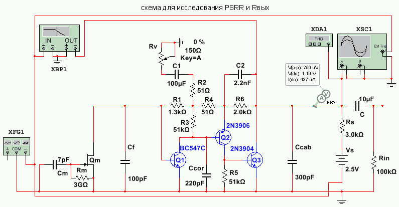

    Исследование перечисленных свойств усилителя проводилось в Мультисиме 14 (в нем это показалось мне проще).
    Исходная схема для симулирования, содержащая дополнительно емкость на входе Cf (подавление ВЧ) и емкость на выходе Ccab (емкость соединительного кабеля) выглядит так:
    Изначально Cf была выбрана равной 100 пФ (максимальное типовое значение из тех, которые я видел в даташитах электретных капсюлей), а Ccab - 300 пФ (это соответствует длине кабеля 1,5…3м в зависимости от его погонной емкости).
    Вот так выглядят АЧХ при максимальном и минимальном коэффициентах усиления:
Название:	АЧХ при Ku=30дБ.png
ID:	299844 Нажмите на изображение для увеличения.
Название:	АЧХ при Ku=20дБ.png
    А вот так выглядят те же АЧХ при увеличении Cf до 1000 пФ, а Ccab до 10000 пФ (соответствует длине кабеля 50….100м):
Название:	АЧХ при Ku=30дБ и мак&#1.png
ID:	299846 Нажмите на изображение для увеличения.
Название:	АЧХ при Ku=20дБ и мак&#1.png
    При вариации величин этих емкостей в пределах обозначенных значений никаких неожиданностей не выявлено.
    Естественно, из-за того, что токопотребление ПУ очень мало, то работа на емкостную нагрузку приводит к снижению максимального выходного напряжения с ростом частоты сигнала (это свойство не только данного усилителя).
    Например, при достаточно малой емкости нагрузки и токе капсюля 185 мкА, максимальная амплитуда выходного сигнала на всех звуковых частотах составляет, как показало симулирование, примерно 250 мВ.
    Если Ccab=10000 пФ (50-ти…100-метровый кабель), то на частоте 15 кГц максимальная амплитуда уменьшается до примерно 70…100 мВ (в зависимости от Ку), на 10 кГц – 100…200 мВ, на 5 кГц – 200 мВ.
    Если же не замахиваться на 50-ти метровый соединительный кабель, а ограничиться его длиной в 10…15 м (что соответствует Ccab - 3000 пФ), то максимальная амплитуда выходного напряжения на частое 5 кГц составит 220…240 мВ, на частоте 10 кГц – 180..200 мВ, на частоте 15 кГц – 130…180 мВ.
    Возможность использования соединительного кабеля большой длины расширяет сферу использования данного ПУ.
    Исследование зависимости подавления помех, проникающих по питанию, от частоты сигнала помехи, проводилось с помощью добавления к напряжению питания фантомного источника (Vs) некоторого гармонического сигнала фиксированной амплитуды и меняющейся частоты в соответствии с приведенной схемой:
Название:	Измерение PSRR и Rвы&#10.png
    В результате были получены АЧХ проникновения сигнала помехи на вход звуковой карты для максимального и минимального коэффициентов усиления. Значения ординат этих АЧХ соответствуют ослаблению помехи в дБ на разных частотах (это фактически частотная зависимость PSRR, если под PSRR понимать выраженное в дБ отношение амплитуды сигнала, прошедшего на вход звуковой карты, к амплитуде исходного сигнала, добавляемого к напряжению источника питания Vs). Ниже приведены результаты:
    PSRR при Ку=30 дБ: Нажмите на изображение для увеличения.
Название:	PSRR при Ku=30дБ.png
ID:	299849 , PSRR при Ку=20 дБ: Нажмите на изображение для увеличения.
Название:	PSRR при Ku=20дБ.png
    Видно, что при Ку=30 дБ почти во всем звуковом диапазоне проникновение помехи (PSRR) составляет -32 дБ, а при Ку=20 дБ – -38 дБ
    Из величины проникновения помехи легко получить величину Rвых (и её зависимость от частоты) по формуле: Rвых=Rs/(Косл-1), где Косл – коэффициент ослабления помехи, проникающей через питание, выраженный в разах.
    Используя данное выражение, а также связь между Косл в разах и уровнем проникновения помехи (PSRR): Косл=10**(-PSRR/20), получаем, что при максимальном усилении ПУ (30 дБ) выходное сопротивление составляет менее 80 Ом почти во всем звуковом диапазоне. А при усилении ПУ, равном 20 дБ, выходное сопротивление составляет менее 40 Ом.
    Для сравнения:
    - выходное сопротивление капсюля при стандартном подключении определяется сопротивлением стока встроенного полевика – величиной сильно варьирующейся, но, как правило, не опускающейся менее 2000 Ом,
    - выходное сопротивление схемы Сухова, указанное автором, составляет 600…1000 Ом,
    - выходное сопротивление описанного выше однотранзисторного варианта ПУ составляет 1000 Ом.

    Результаты анализа рассмотренных схем, полученные в предположении использования капсюля WM-61A и для типовых моделей других компонентов, сведены в сравнительную таблицу:
    Конечно, при изменении (уточнении) исходных данных, результаты получатся другими, но принципиальных изменений произойти, думаю, не может.
    Теперь заключительные комментарии к схеме и её настройке.
    1. Схема оптимизирована под фантомное питание 2.5 В с сопротивлением 3 кОм. Если её подключить к фантомному питанию 5 В с сопротивлением 2 кОм, можно было бы ожидать, что она сумеет выдать большее выходное напряжение. Это не совсем так. При Ку=30 дБ, действительно схема даст больший выходной сигнал, а при Ку=20 дБ, наоборот, произойдет незначительное уменьшение максимального выходного напряжения. Чтобы этого не произошло можно немного увеличить величину R1 (это увеличит напряжения Uкэ транзисторов Q1 и Q2, уводя их от риска приближения к насыщению при больших сигналах). Тогда мы чуть отойдем от оптимума для Vs=2.5 В, зато существенно улучшим работу схемы при Vs=5 В – она оправдает наши ожидания и даст существенно увеличенный максимальный выходной сигнал.
    2. Я специально взял транзисторы, которые использовали предшественники. Но это обычные транзисторы общего применения. Если вдруг будут проблемы с шумами (будет использован капсюль с очень маленькой чувствительностью), то рекомендую использовать более малошумящий транзистор Q1. Транзисторы Q1 и Q2 работают с очень малыми токами, оптимизированными для работы с источником сопротивлением 10 кОм. То есть, этот режим не оптимален по шумам в случае, если R1 будет 1…5 кОм. Но собственный выходной шум типового капсюля (если только это не капсюль с очень малой чувствительностью) будет все равно существенно больше шумов ПУ, поэтому неоптимальность не должна привести к ухудшению С/Ш.
    3. Если не предполагается работать с проводами длиной 50 м, то можно уменьшить или вообще не ставить корректирующий конденсатор C2, тогда даже улучшается PSRR на высоких частотах. Я его номинал поставил с большим запасом для обеспечения устойчивости при неразумо больших емкостных нагрузках и оставил бы для него место на плате, поскольку он создает степень свободы для настройки устойчивости, особенно при работе на малых Ку, когда создается больший риск её потери.
    4. Если есть желание еще сильнее завалить АЧХ сверху – увеличите C3.
    Несмотря на полученное в симулировании преимущество предлагаемого ПУ, на деле оно может и не оказаться заметным. Во-первых, потому, что основное его достоинство – большая защищенность от внешних помех – может и не проявиться в обычных условиях, когда помехи невелики. Во-вторых, его преимущество по искажениям видно на графиках, но насколько это важно в реальности? Если учесть, что на самом деле допустимые на слух искажения могут доходить в отдельные моменты времени до 10%, и даже вообще допустим кратковременный клиппинг, то преимущество предлагаемой схемы в значительной степени исчезает. Вот поэтому я очень заинтересован, чтобы кто-нибудь проверил всё предложенное на практике и поделился результатами. Сам я доберусь до реальной пайки и проверки нескоро. Но чтобы не затягивать время, решил донести всё это до участников в непроверенном виде, сразу с «кончика пера».
    Также, придумывая разные варианты ПУ, я понял, что одному человеку не под силу происследовать все возможные схемы. Я надеюсь, что кого-то данная тема увлечет, и он усовершенствует предложенную схему или придумает что-то ещё более интересное.
    В частности, очень перспективным может оказаться использование МЭМС-микрофонов вместо электретных. В настоящее время цены на них опустились почти до уровня электретников, а характеристики порой даже лучше. То есть, пришло время, чтобы они «пошли в народ». Есть дешевые модели с частоткой до 20 кГц и S/N ratio 65 дБ и даже более. Напряжение питания у них от 1.5 В до 3,7 В при токе потребления иногда менее 200 мкА. О габаритах вообще не говорю – я уже их просто не смогу припаять. Они, правда, имеют трехпроводное подключение. Вот поэтому мне хотелось бы, чтобы кто-нибудь придумал грамотную схему их подключения к низковольтному фантомному питанию.
    Удачи Вам!

    Когда-то и я собирал что-то похожее. До сих пор валяется микрофон в котором установлен капсуль МК-3 с подобной двух транзисторной схемой. Но сейчас помоему проще и качественнее использовать микросхемы типа MAX9812 https://datasheets.maximintegrated.c...2-MAX9813L.pdf. Причём почти задаром можно у китайцев купить готовый модуль
    https://ru.aliexpress.com/item/MAX98...311.0.0.KQ2SKf
    По звуку, искажениям, шуму ни один из одно-двухтранзисторных и рядом не стоял.

    По умолчанию Re: Предусилители электретных микрофонов c низковольтным фантомным питанием от микрофонных входов со
    Тут ОУ не пркатывают в силу специфики "фантомного" питания от входа ЗК.
    По сути необходим преобразователь напряжения с выхода микрофона в ток в цепи входа ЗК.
    Можно, конечно, исхитриться и сделать это на каком-то микромощном низковольтном ОУ, но будет ли игра стоить свеч?

    Не надо исхитрятся. Уже всё есть.
    Можно глупый вопрос, если на микрофон подается фантомное питание 2,2 вольта, как оно через такую цепочку резисторов (сопротивление) попадает туда если с самой ЗК выходит 2,2 вольта?
    Давно не заходил
    21.01.2004
    68
    3,607
    real64,
    При трехпроводной линии да, так можно.
    Но у ТС во всех схемах двухпроводная.

    В ЗК она как раз трёхпроводная. В видеокамере, по крайней мере в моей, тоже. Там где питания нет или в случае двухпроводного подключения, я бы в угоду качеству не поскупился бы поставить пару батареек ААА или одну литиевую (собственно так я и сделал) .

    У меня в схеме, впрочем, как и в однотранзисторной, и в схеме Сухова напряжение на капсюле равно всего 0.5...0.6 В. Остальное падает на сопротивлении фантомного питания Rs и на резисторах ПУ. Но и при таком напряжении капсюль работает вполне прилично. У меня даже есть подозрение, что его шумы при этом становятся меньше, несмотря на то, что усиление полевика при этом меньше. Вопрос о шумах электретного капсюля меня мучает до сих пор. Вот посмотри: real64 утверждает, что микросхема MAX9812 оставляет позади все транзисторные схемы. А ведь по даташиту у неё спектральная плотность шумов (только лишь напряжения, без токовых) - 40 нВ/Гц0.5. По современным меркам это безумные шумы (у современных усилителей они могут быть менее 1нВ/Гц0.5). Отсюда я делаю вывод: раз такой шумящий ОУ вполне устраивает по шумам, значит выходные шумы капсюля существенно превосходят 40 нВ/Гц0.5 (только тогда шумы ОУ не повлияют на общий шум) . Но отсюда следует вывод: сделать транзисторную схему с такими шумами не представляет труда. Даже не надо искать особо малошумящие транзисторы. Я, кстати, в посте сделал оценочный расчет шумов капсюля WM-61A исходя из его чувствительности 20 мВ/Па и пороговых акустических шумов - 32 дБ. Поучилось, что шумы капсюля составляют 2*10-5Па*10**(32/20)*20мв/Па=16мкВ. Теперь, если поделить эти шумы на корень из звуковой полосы, то получим среднюю спектральную плотность выходных шумов капсюля: 16мкВ/200000.5 =113 нВ/Гц0.5. Вот поэтому даже MAX9812 с его 40 нВ/Гц0.5 устраивает. Но вот тут, как раз и все мои сомнения. Я просто не верю, что у капсюля такие большие шумы, поэтому и высказал мысль, что на самом деле шумы могут быть и меньше раза в два..три, если повезет с экземпляром капсюля.

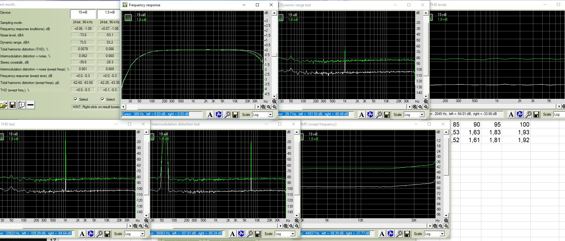

    Сегодня обмерял с поданными на вход 19 и 1.8 мВ
    готовый модуль
    На выходе соответственно 190 и 18 мВ. Питание 2,5 В(2 батарейки ААА)
    Результаты на приведённом рисунке.
