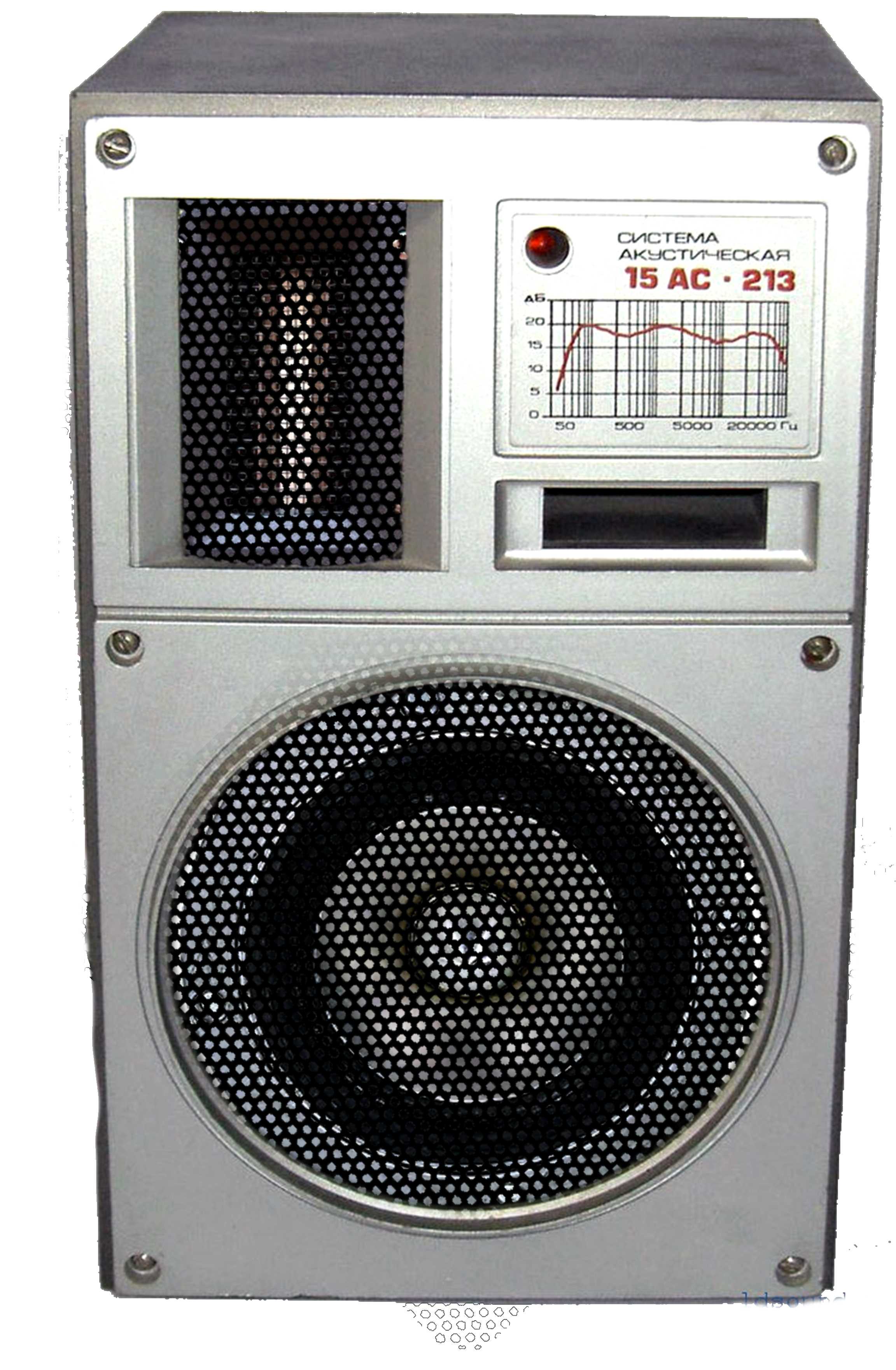

    И так, это последний штрих в 9 канальном сетапе
    Будут использоваться, как верхние фронтальные
    Закупленыы в идеальном состоянии, радуют глаз под потолком.
    Описание АС здесь.

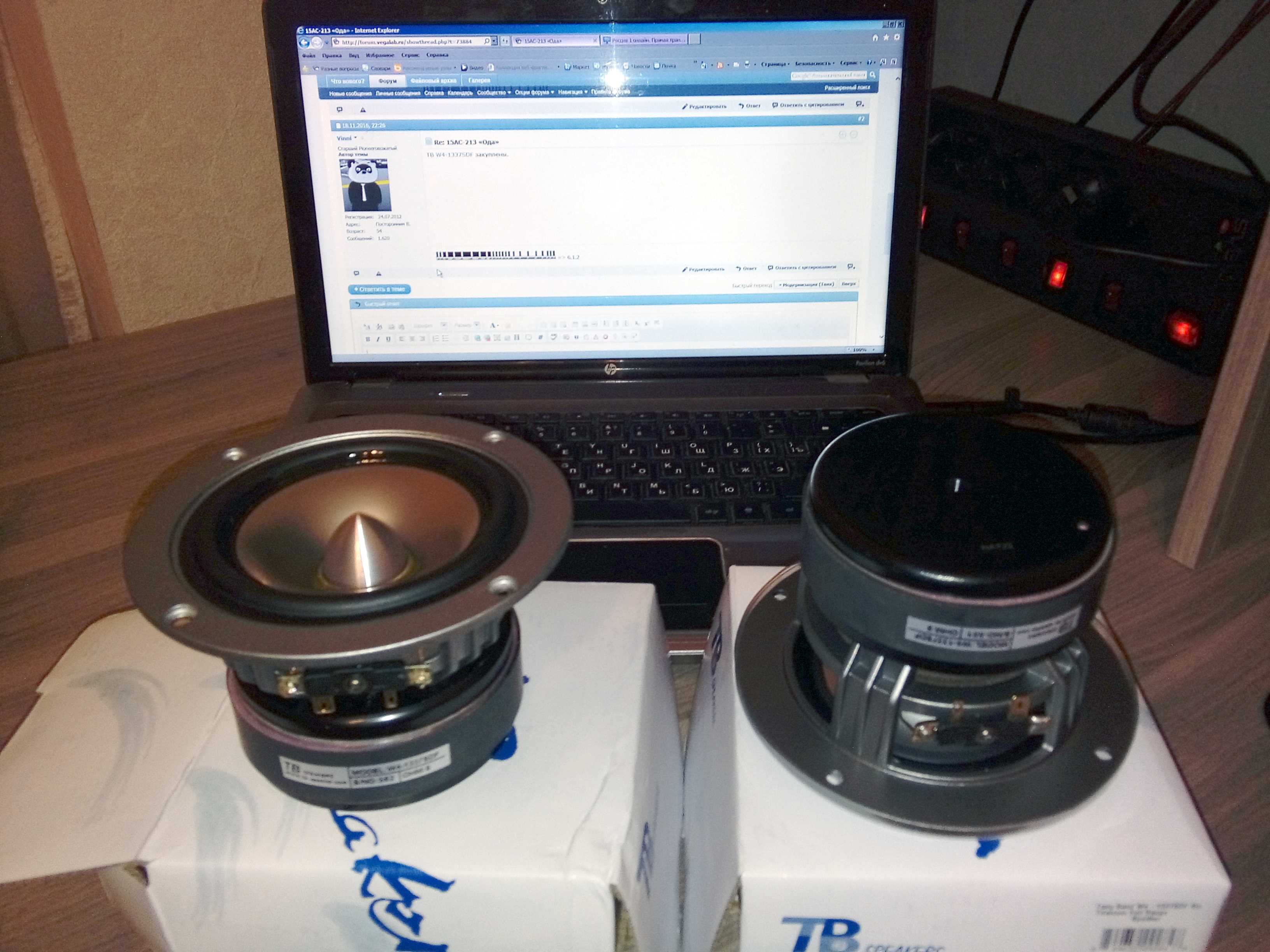

    Расчётная комплектация динамиков
    ВЧ: Fountek CD3.0 Есть в наличии
    НЧ/СЧ: TB W4-1337SDF
    Раздел ~6кГц
    Идеально подходят по всем параметрам.
    Проект завершён

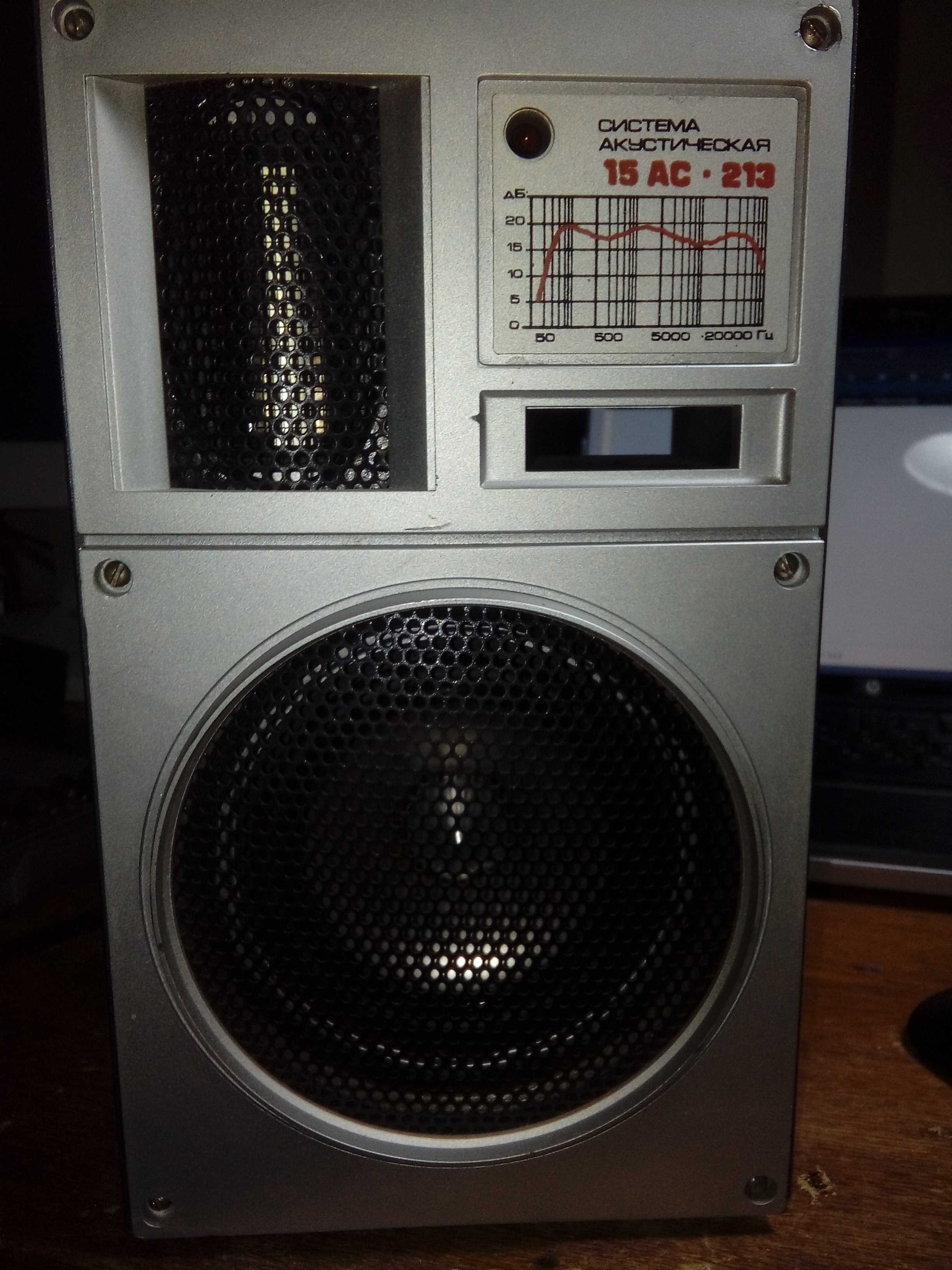

    Пришли. Красота не описиваемая.
Название:	SPL IMP 12-12-16.png
ID:	281763 Первый грубый прикид

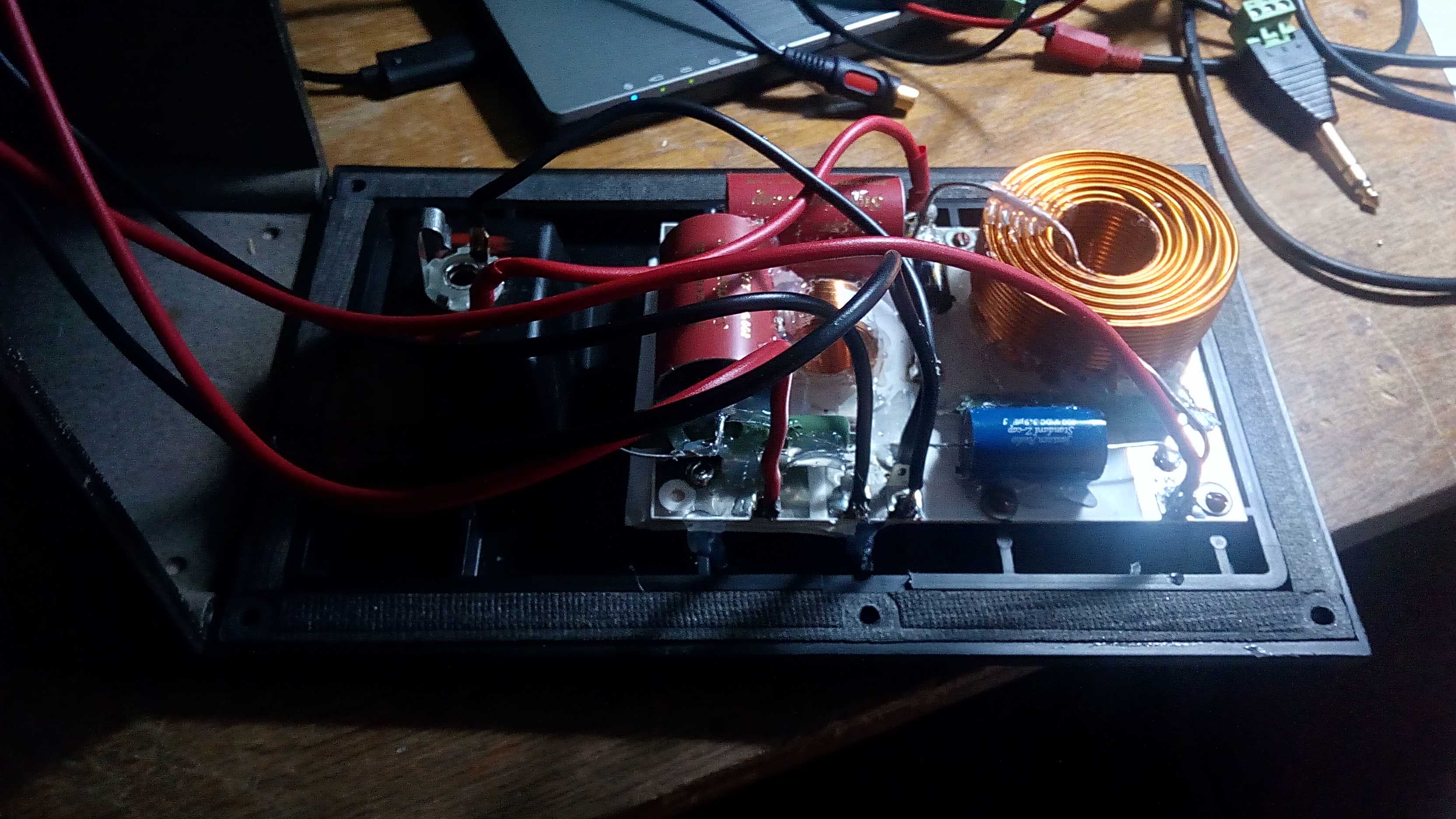

ID:	282871 Новая плата кроссовера и разъём для подключения.

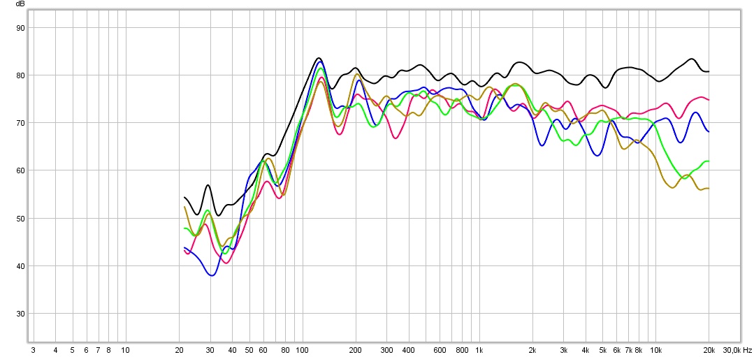

    Диаграмма направленности
ID:	292597 1/6 Нажмите на изображение для увеличения.
    расстояние 70 см
    Черный - прямо
    Малиновый - 45 гр. слева
    Синий - 45 гр. справа
    Зелёный - 45 гр. сверху
    Тёмный жёлтый - 45. гр снизу. (назначение АС верхние передние)

    Заказал детальки для кросса
    000-0113 Jantzen Air Core Coil 0,68mH AWG13 0,155Ohm, 000-0113 2 12,28 € 24,56 €
    000-1890 Jantzen Air Core Coil 0,33mH AWG22 0,58Ohm, 000-1890 2 1,35 € 2,70 €
    001-0431 Capacitor Jantzen Standard Z-Cap MKP 400 VDC 3.9 uF 2 1,81 € 3,62 €
    MR10-8,20 Resistor MOX Mundorf 10W 8.2 Ohm Metal Oxide 4 1,08 € 4,32 €
    001-0208 Capacitor Jantzen Cross Cap MKP 400 VDC 0,22 uF 2 0,53 € 1,06 €
    001-0546 Capacitor Jantzen Superior Z-Cap MKP 800 VDC 2.2 uF 2 9,95 € 19,90 €
    001-0554 Capacitor Jantzen Superior Z-Cap MKP 800 VDC 3.3 uF 2 12,38 € 24,76 €
    Старший pioneerовожатый
    Аватар для Vinni
    24.07.2012
    2,478
    По умолчанию Re: 15АС-213 «Ода»
    Вот запаял и в ужасных условиях замерил.

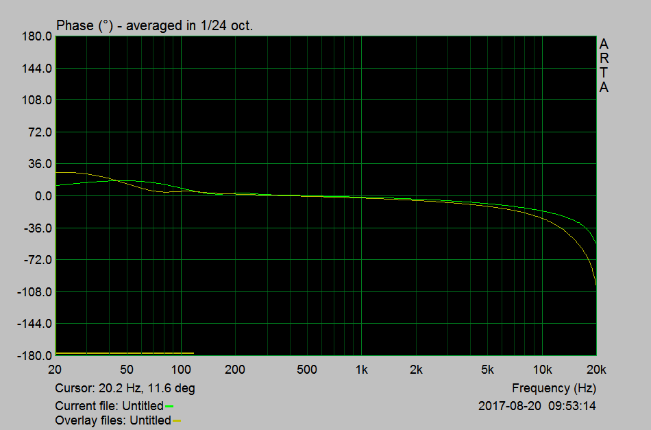

ID:	299430 АЧХ измерительной системы. Желтый 44.1/24, зелёный 88.2/24.
    Болшой привет любителям CD.
ID:	299429 Тоже фаза.

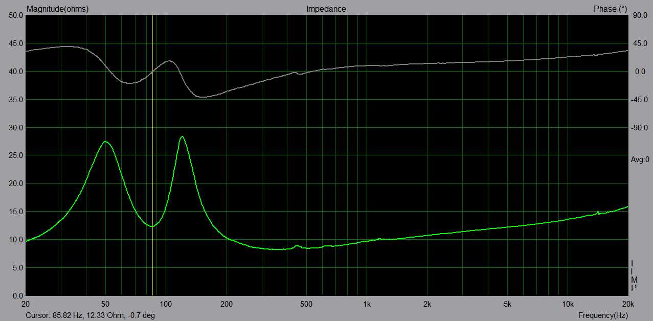

    Измерения АС
ID:	299436 Импеданс после сборки.

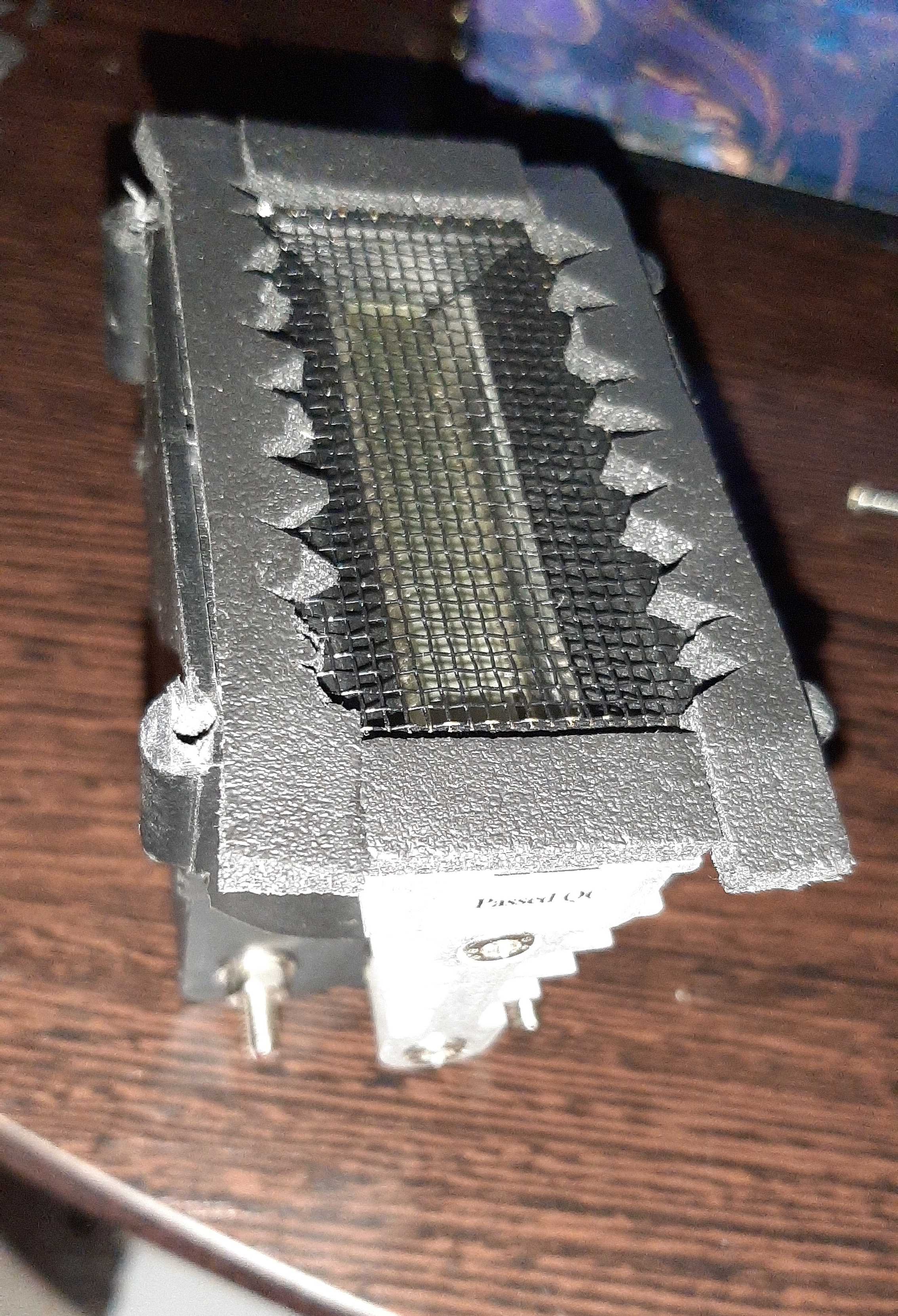

    Дошли руки наконец до корпуса.
    Сам корпус пластиковый не плохой.
    А вот фальшпанель тонкая, кривая, не точно сконструирована, дребезжит на все лады.
ID:	366328 Уплотнение пищалки
ID:	366329 Установка
ID:	366330 Дополнительное уплотнение
ID:	366332 Панель сзади
ID:	366333 Уплотнение
ID:	366334 В сборе

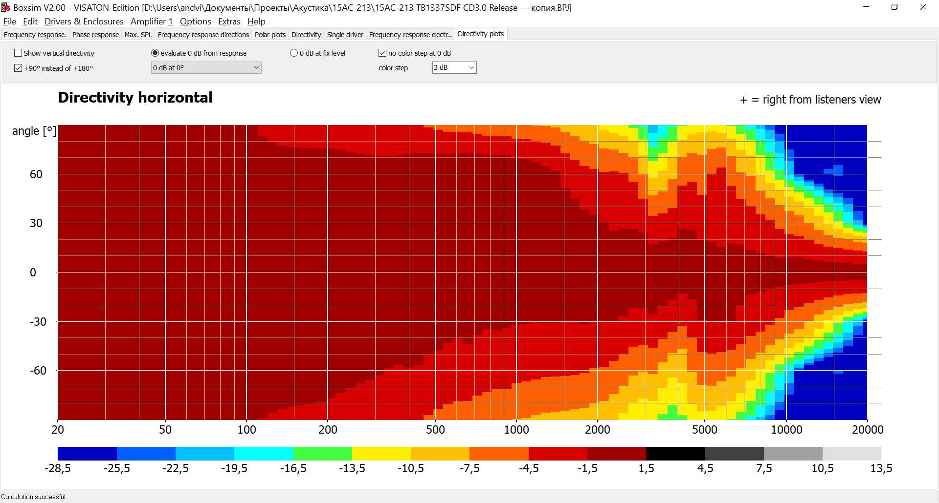

    А пока новые возможности BoxSim 2.0
ID:	366470 Серая линия теоретическая кривая LR2
ID:	366471 Направленность горизонтальная
ID:	366472 Направленность вертикальная
    11,388
    2-5 кгц -- можно улучшить направленность?
    Аватар для Vinni
    24.07.2012
    2,478
    Я пытался. Крутил-крутил кроссовер и решил ничего не буду улучшать.
    И так этот кросс это куча компромиссов.
    11,388
    А добавить еще 1 полосу не думал? Есть мет купол у визатона дешевый
    Аватар для Vinni
    24.07.2012
    2,478
    Противоречит ТЗ - оставить аутентичный внешний вид.
