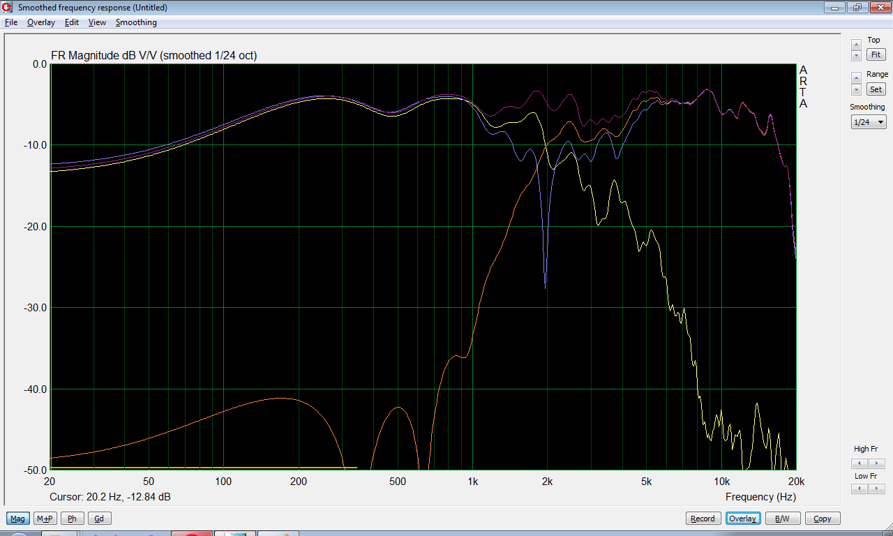

    Программным Equalizer APO. Ставишь микрофон, запускаешь Арту, крутишь крутилки в "криволайзере", чтобы АЧХ ровная была и слушаешь.))
    ---------- Сообщение добавлено 18:55 ---------- Предыдущее сообщение было 18:53 ----------
    Провал при переполюсовке не проблема посмотреть.

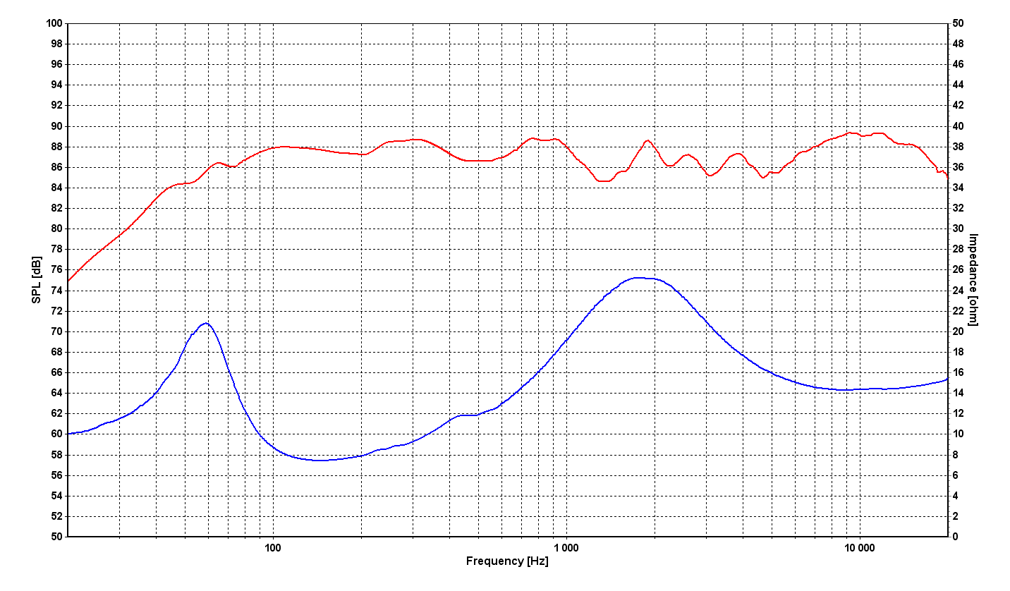

    Очевидно, что фаза не идеальна. Но в А26 ките она еще неидеальнее. Seas тактично опустили этот момент, показав лишь суммарную АЧХ.

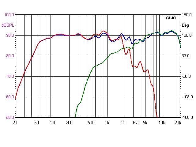

    А вот кто-то замерил АЧХ динов по отдельности. Видно, что от 500гц до 1.5кгц и от 3кгц до 4кгц дины играют в противофазе. Может в этом и есть прикол этого кита? Сведение внахлест? Твитер компенсирует горб вуфера на 800гц противофазной работой, заполняя комнату на этой частоте под другими углами, как бы разбавляя вуфер? Так что на оси этого горба не слышно? Или наоборот, добавляет еще больше?

    Для интереса, сейчас включил твитер с переполюсовкой. Яма на оси твитера, но на оси между басовиком и твитером ровно. Звук лучше. Нет грязи на 4-6кгц вообще. Середина ясная, но звучит тише. И не понятно в каком из вариантов больше в фазе работают.
