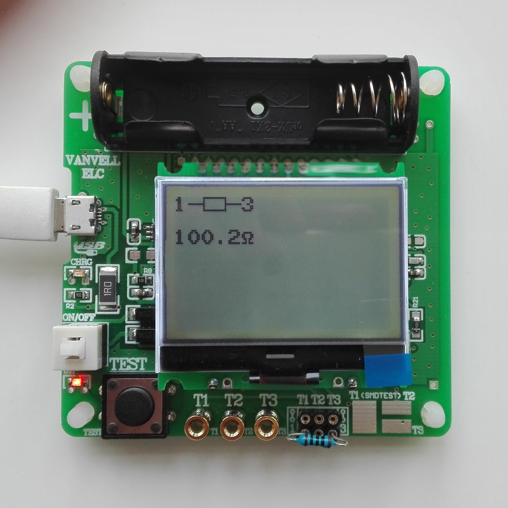

    Собственно сабж. Существуют ли братско-китайские варианты прибора?
    Те, что вроде Нажмите на изображение для увеличения.
Название:	-quality-latest-version-of-inductor-capacitor-ESR-meter-DIY-MG328-12864-lcd-multifunction-tester.jpg
ID:	286632 не определяют (не всегда определяют) мощные биполярные транзисторы как исправный элемент вообще.
