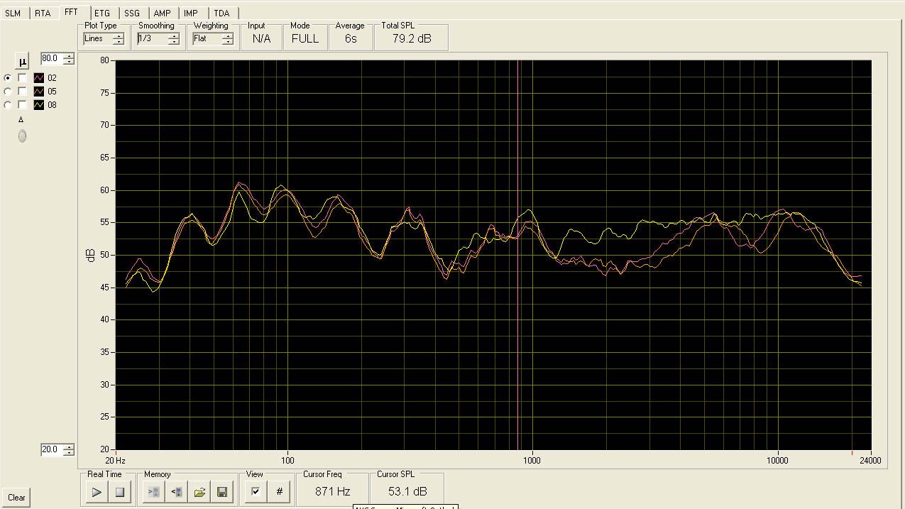

    По умолчанию Re: Прошу совета, частота разная частота резонанса на динамиках в одной колонке.
    Фазоинвертор настроен на 41Hz -так заявляет производитель и так измерил я подручными способами(с помощью различной мелочи). В начале я проклеил внутри ас вибропластом и заменил паралон на синтепон, после сборки настройка фазика не изменилась. Теперь немного получив знаний опять все разобрал и пытаюсь переделать. Обзавелся измерительным оборудованием и микрофоном учусь всем пользоваться. По моим замерам ВЧ раздел приблизительно на 1800Hz и в измерениях виден провал на СЧ, удачные измерения к сожалению предоставить пока не могу так как не сохранил, а RMMA вывалилась.
    Звук не устраивает, в первую очередь СЧ они как бы провалены, а на НЧ ниже 100 нет как бы разборчивости.
    ---------- Сообщение добавлено 16:48 ---------- Предыдущее сообщение было 16:44 ----------
    Это не мои замеры и не моя пара ас, но характер фиолетовой кривой очень похож.

    ---------- Сообщение добавлено 17:04 ---------- Предыдущее сообщение было 16:48 ----------
    Вот мои не удачные измерения НЧ без корпуса работаю через фильтр, ВЧ в сборе в рупоре работает через фильтр, пробовал для НЧ фильтр цобеля без кроссовера стало заметно лучше, в данный момент меня волнует разность в резонансе НЧ так как надо собирать АС. Может увеличить вес дуфузора, пробовал требуется 2г?

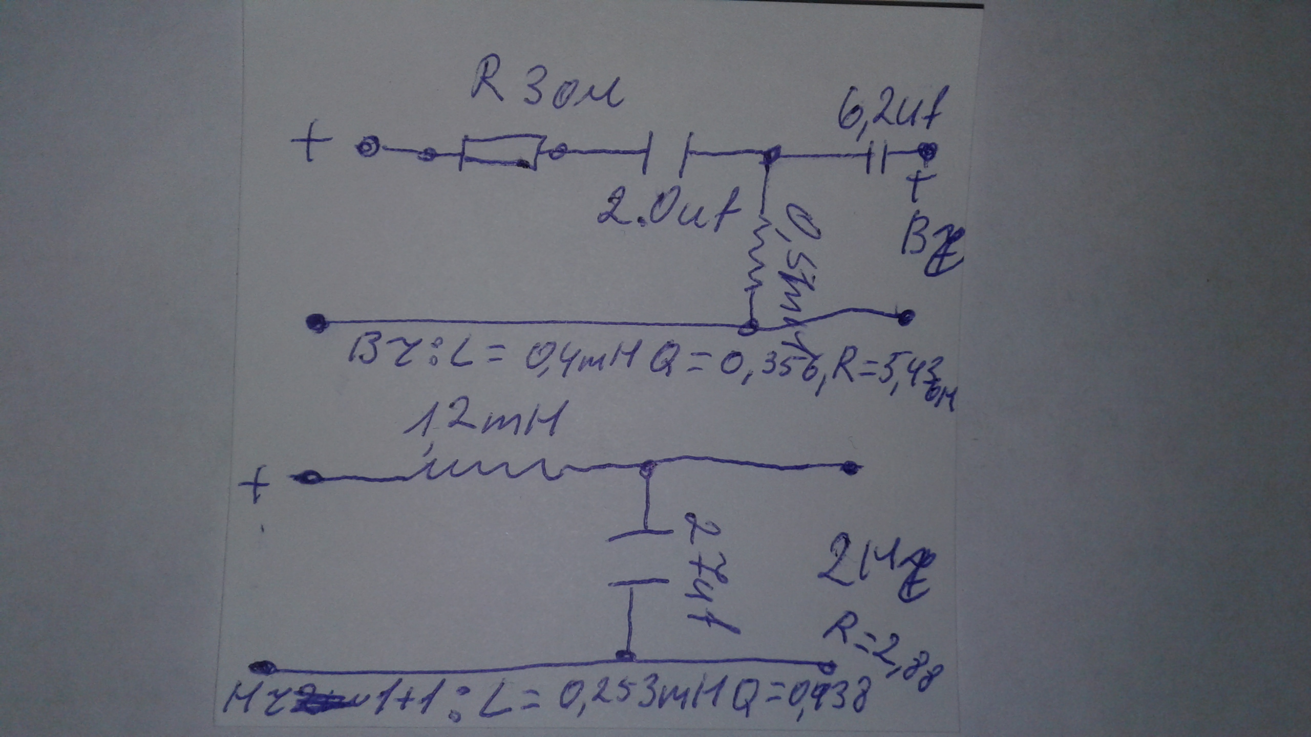

    ---------- Сообщение добавлено 15:00 ---------- Предыдущее сообщение было 14:59 ----------
    Схема фильтра:Нажмите на изображение для увеличения.
Название:	схема klipsch rf62.jpg

    ---------- Сообщение добавлено 15:03 ---------- Предыдущее сообщение было 15:01 ----------
    Так все же что делать с настройкой фазика, отложить до сборки АС и промеров?

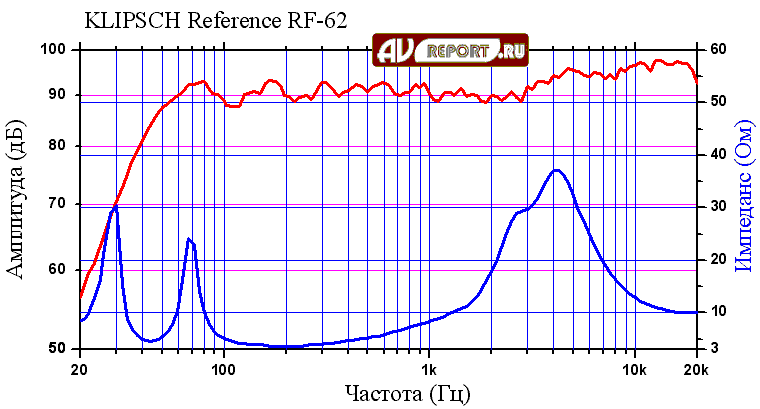

    ---------- Сообщение добавлено 15:09 ---------- Предыдущее сообщение было 15:03 ----------
    АЧХ и импеданс от производителя, пик импеданса на 4kHz насколько я понимаю от ВЧ, и надо ли на него настраивать цепь цобеля?

    21.04.2010
    Россия
    3,359
    Правильно настроить. Что еще? Если смущает частота настройки и разница в fs головок, то я делал бы по наименьшей fs.
