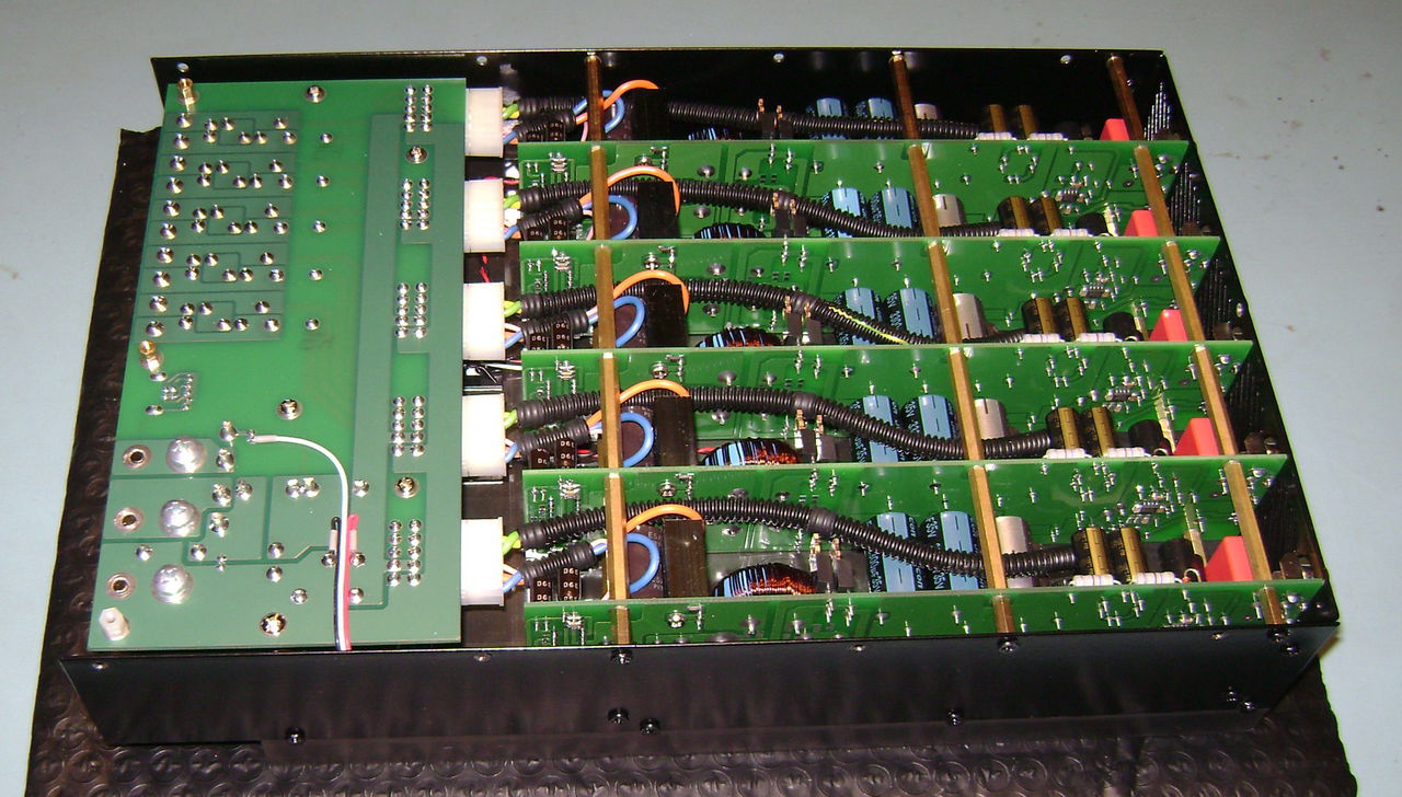

    Частый гость Аватар для vedddd
    21.03.2013
    253
    По умолчанию Re: Многоканальный усилитель для кино 5.1 (6 каналов)
    Вот компоновка одного из готовых вариантов:

    Частый гость Аватар для Alex-L
    17.05.2009
    355
    P.S.
    Возможно когда нибудь попробую сам что то подобное собрать.
    Да, круто смотрится!

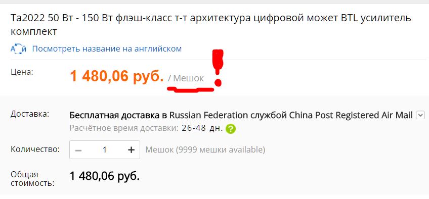

    23.05.2006
    Yugra
    845
    Цитата Сообщение от dyno Посмотреть сообщение
    модуль стерео усилителя Т-класса на ТА2022, 2х90Вт 4Ом, с защитой акустики от постоянки
    Цена понравилась!

    24.10.2014
    Ульяновская область
    297
    А как в такой компоновке работает охлаждение? Радиаторы закрыты наглухо. Да и вентиляторов на картинке не видно...
    25.05.2011
    Рязань
    2,985
    Очень похоже на класс Д. https://www.flickr.com/photos/michal...7627147978633/
