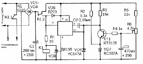

    По умолчанию Защита динамиков от перегрузки встраиваемая в АС
    При тестировании различных усилителей, оказалась очень нужная вещь - защита динамиков (особенно ВЧ) от перегрузки.Так как усилители попадаются без клип-лимитера и часто приходится "на ходу" передергивать межблочные кабели, выход из строя (особенно ВЧ динамиков) на приличной громкости обеспечен.Во избежании этого захотелось собрать защиту от перегрузки вне усилителя (встраиваемую в АС) , не влияющую на качество тракта. Первое что вспомнилось TL431 работающую в качестве компаратора, при превышении 2,5 В. на входе должна открыться. Параллельный стабилизатор (аналог мощного стабилитрона) ограничивает до 36 В. рабочее напряжение TL431. Только что придумал и нарисовал (в работе не проверял).Диоды образующие мост на рабочею частоту более 20 кГц. Прошу знатоков покритиковать.
    Работает на практике отлично, схему с новыми номиналами(актуальны) поправил.Есть небольшая инерция по порогу срабатывания , если устанавливаешь например точно 20 в действующего, то при внезапном таком напряжении срабатывает реле раньше -на 17в , если уменьшить сглаживающие конденсаторы то разница меньше.Думаю инерция связана еще с свойствами самого реле , если поставить на исполнение оптопару( не уверен в качестве встроенного резистора, если по входу УМЗЧ ставить).
    Как оказалось в качестве детектора клиплиметера в УМЗЧ(конструктивно размещенного) тоже схема актуальна и совершенно не влияет на параметры УМЗЧ. Быстродействие подбирать номиналом конденсатора(от ложных срабатываний реле) на управляющем tl431 22-220мк. Скорость с реле без ложных срабатываний от 1 с.(без подбора tl431).В качестве исполняющего оптопара возможно будет кстати. На исполнение клиплиметера реле с резистором гасящим входное напряжение УМЗЧ как вариант.
    Для избежания не верного порога для НЧ,ВЧ динов было решено ставить защиту до фильтра и применять 2 реле для одной схемы(при этом одно реле всегда срабатывает раньше на 2-3 в действующего), и положиться на средне-взвешенную амплитуду музыкального сигнала, где вч , нч составляющие имеют разную амплитуду, плюс барьер- фильтр АС.Хотя можно было бы поставить подобные фильтры перед каждой защитой для отдельных динов. Насчет задержки отпускания не стал заморачиваться, к тому же решается за счет сглаживающих конденсаторов.Негативные последствия защитного диода пока не учтены, что касается последовательных стабилитронов -были исключены (почитав литературу), насчет снабберной цепочки наверное стоит поставить(расчет надо посмотреть).
    Устранена инерция срабатывания, повышена стабильность работы.

    04.04.2007
    10,818
    По умолчанию Re: Защита динамиков от перегрузки встраиваемая в АС
    Наученный горьким опытом все же добил защиту пищалок от непрятностей ?
    Да пытаюсь, не то что бы этот вариант видится окончательным, но вроде неплох.
    давно тому назад в болгарском журнале была готовая схема с платой, подобная защита. ВЧ фильтр, выпрямитель и реле, герконовое. И всё.
    Реле переключает пищалку на аттенюатор, не полное отключение. Автор пишет, что так на слух лучше, чем отключение.
    13.08.2013
    Russian Federation,Tula
    837
    Если найдете схемку(ссылку) буду благодарен.Здесь тоже можно сделать переключение на лампу (которая свою нелинейность вносит наверное) , при этом будет присутствие звука.При отсутствии перегрузки динамик переключится на "прямую", без костылей в виде лампы.
    лампу от Камаза 24 в 21 ватта ( 2 Ома на холоду) ставлю в фильтр для пищалы своим знакомым музыкантам, они любят палить пищалки дуроломными усилителями по киловатту. И мешок таких же ламп дарю, когда колонки забирает.
    Фильтры НЧ-вч и лампочку пришурупливаю рядом с дудкой порта фазоинвертора, чтобы лампочка пыхала в порт и музыкант знал, что хватит вваливать мощи.
    И если спалил- черед дырку порта новую лампочку меняет рукой, там быстро, байонет, крутить не надо.
    Найти болгарскую схемку- это мне всю тумбочку с 10-летней подшивкой Радио Телевизия Електроника перешерстить нуна. Чисто теоретически- возможно.
    А самому такое сочинить -никак? Всё вроде есть, бери-паяй....
    13.08.2013
    837
    Да я вроде сам и сочинил в первом сообщении, на лампу или гасящие резисторы тоже не проблема переключить. Бог с ней с болгарской , мне просто интересен иной подход к защите без влияния на качество.В не претендующем на высокое качество тракте конечно можно и просто лампу поставить, без всяких реле.

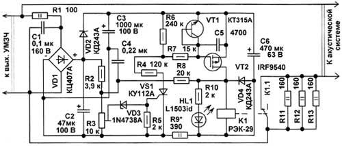

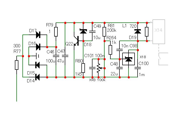

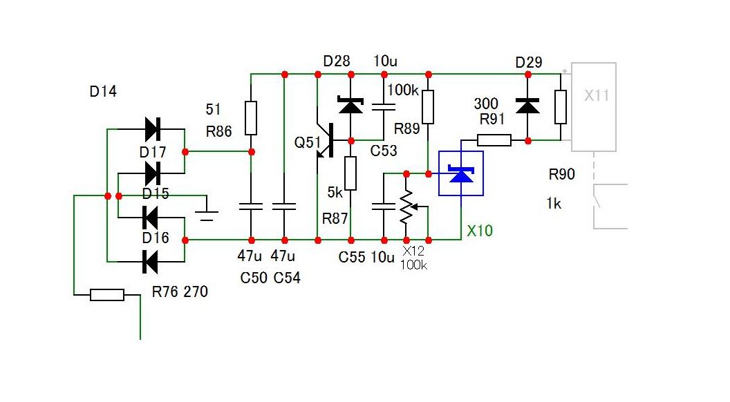

    13.08.2013
    837
    Предлагаю обсудить альтернативные решения защиты от перегрузки вне усилителя.Защита №2 в целом мне нравится, конденсатор от ложных срабатываний кажется слишком большой номинал.Защита №3 тоже нормальная , требует дополнительной реализации питания. Защита №4 как раз упоминалась -Корветовская. Защита №5 тоже ничего, только требует ограничение рабочего напряжения для стабилизатора не более 20в и номинал от ложных срабатываний кажется тоже большой(так можно и спалить дины).Защита №6 минималистское решение.
