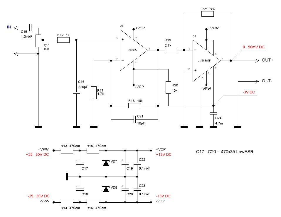

    Концепция. Схема 4.1 = 2 фронт + 2 тыл + сабвуфер. Аналоговая звуковая карта (склоняюсь к ASUS Xonar DX, т.к. давно использую её дома в связке с Audiomaniac Amp No1) + 5 моноблоков: на каждый канал усиления свой источник питания и усилитель мощности.
    "Моноблок" конечно не самое экономичное в финансовом плане и в плане энергопотребления решение, но имеет и свои плюсы: абсолютное разделение каналов, полное исключение земляных петель, питание каждого канала от своего источника, удобство масштабирования системы.

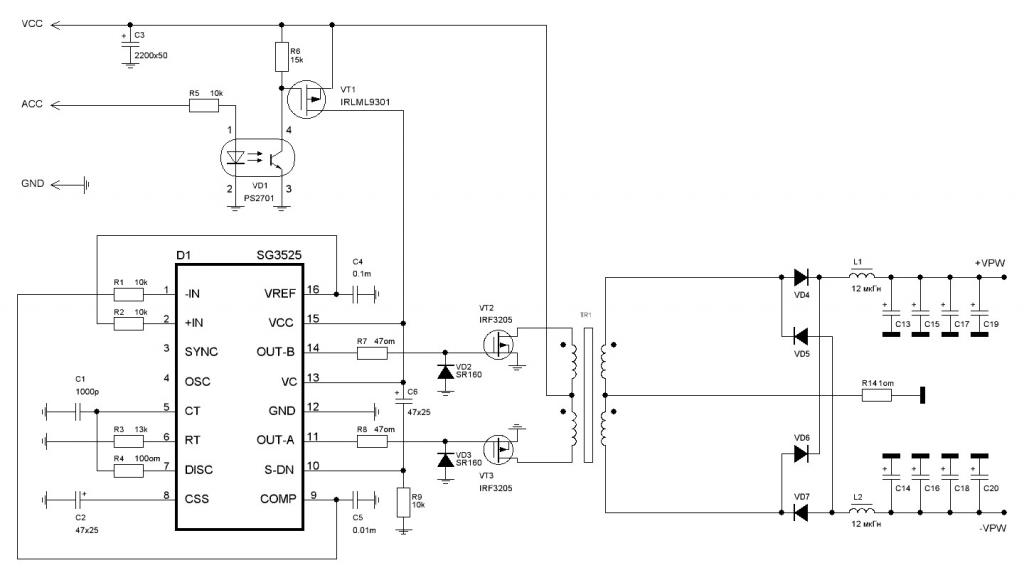

    За основу взят усилитель на LM3886 по мотивам Маньяка-Романова. Выбор обоснован тем, что данный усилитель давно и исправно трудится дома, очень хорошо себя зарекомендовал, как по надежности, так и по качеству звучания.
    Конструктив.

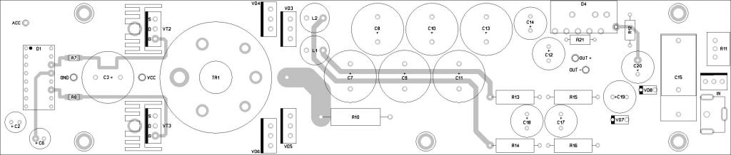

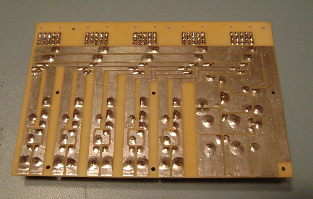

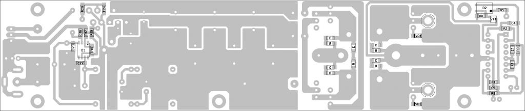

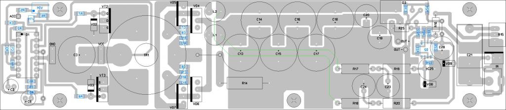

    Без ущерба феньшую и концепции авторов, все удалось уплющить на двустороннюю плату размером 222 х 47 мм. На плате нет входного LC-фильтра по питанию - он будет на отдельной плате, общий для всех каналов. На этой же плате будут располагаться выходные фильтры каналов.
    При разработке платы особое внимание было уделено силовой части, разводке земляных проводников и слаботочных цепей. Входные разъемы и регулятор громкости также расположены на основной плате.
    В финальной версии платы, в части преобразователя, немного нарушена симметрия из-за применения радиаторов ключей, т.к. при длительной работе на максимальной мощности они все же немного греются.
    На плате предусмотрены места для установки элементов снаберов первичной и вторичной обмоток трансформатора, хотя они и не нужны.

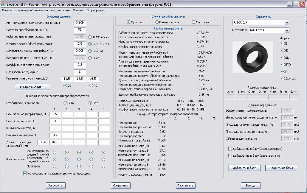

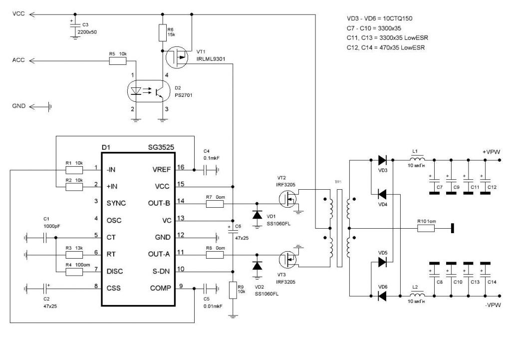

    Изображение платы, схемы узлов и расчетные данные трансформатора прилагаются.

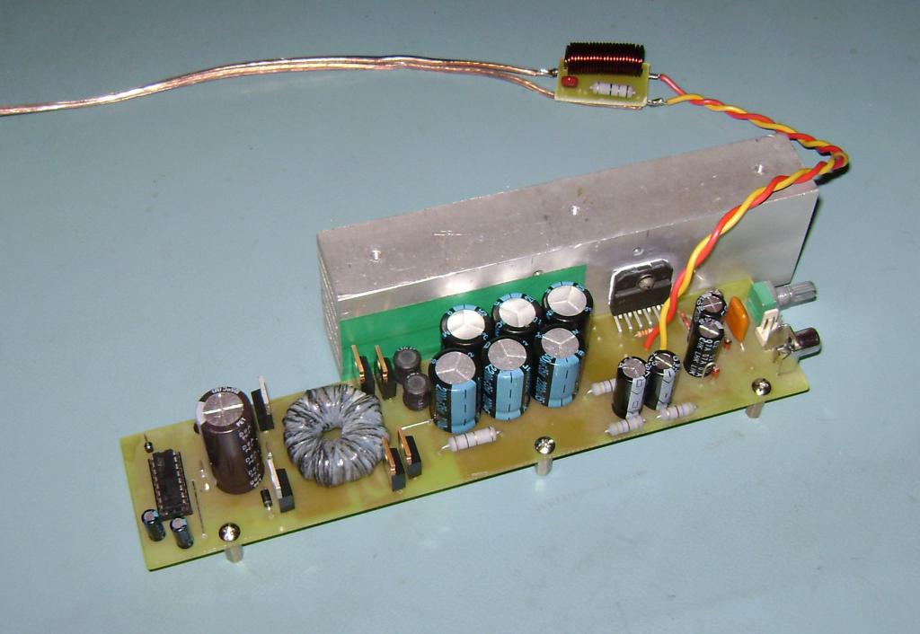

    На данный момент собран и тестируется прототип устройства.

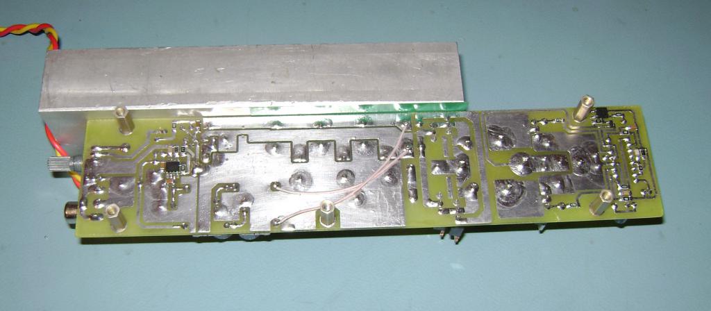

    Плата самодельная, односторонняя, с 5-ю перемычками. Радиаторов на ключах и диодах нет, снаберов в первичке и вторичке трансформатора нет, резисторов в затворах ключей нет.
    Питаюсь от импульсного, нестабилизированного источника для светодиодных лент 12V/15A. Напряжение на входе преобразователя = 12.2v. Напряжения питания получились: для 3886 +/-27.5в, для ОУ +/-13.2в. Просадок, в т.ч. и под нагрузкой, не обнаружено.
    Прямоугольнички на выходах ШИМ, на концах первички и вторички красивые и ровные, в т.ч. и под нагрузкой.
    Постоянка на выходе -50мВ - грешу на самодельную, плохо промытую плату.
    Ключи немного разогреваются при длительной (около 2-х часов) работе на максимальной мощности. Трансформатор, диоды, дросселя - холодные. Совсем немного греется микросхема ШИМ и резисторы со стабилитронами питания ОУ.
    Несмотря на далеко не аудиофильские комплектующие, качество звучания отменное! Усилок уверенно тянет как широкополосную акустику Arslab AC-1, так и автомобильный сабвуфер DLS M110 in box. Частотный диапазон хороший, бас плотный и упругий. Гонял его целый день - звучание не утомляет.
    Можно сказать - проект удался!
ID:	274514 Нажмите на изображение для увеличения.
ID:	274515 Нажмите на изображение для увеличения.
ID:	274517 Нажмите на изображение для увеличения.

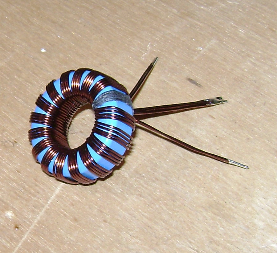

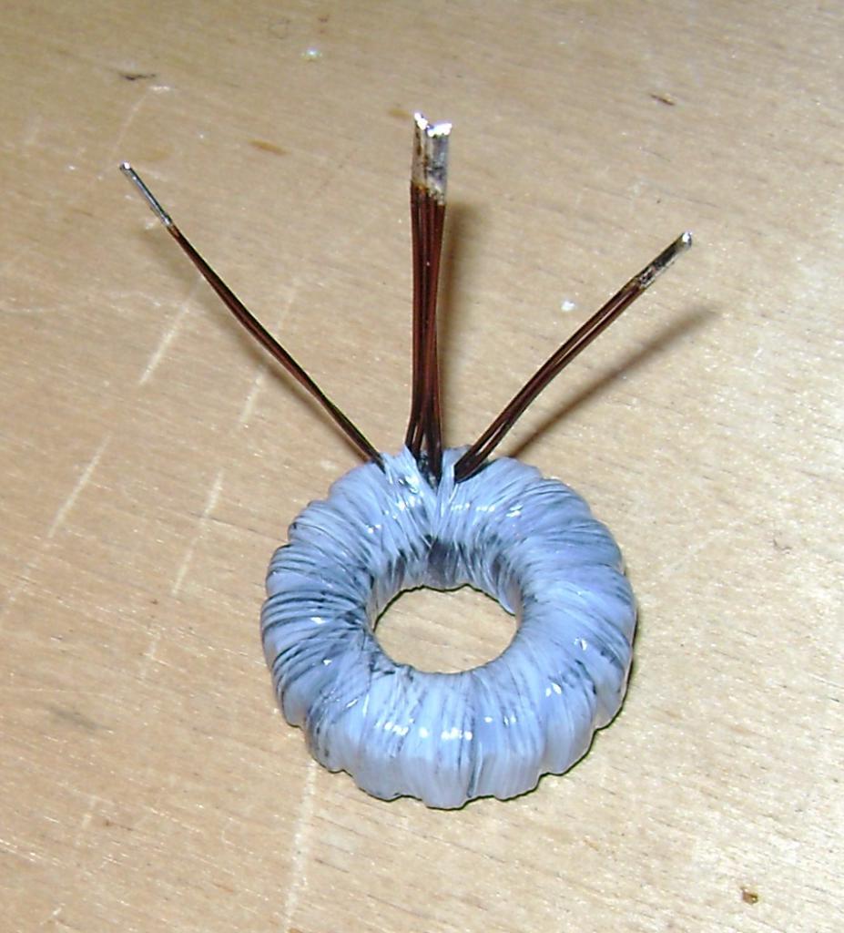

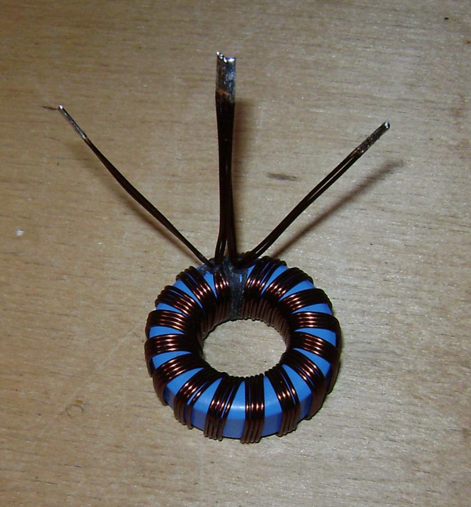

    Трансик вторичка (первичку не сфоткал - увлекся):
ID:	274520 Нажмите на изображение для увеличения.
ID:	274521 Нажмите на изображение для увеличения.

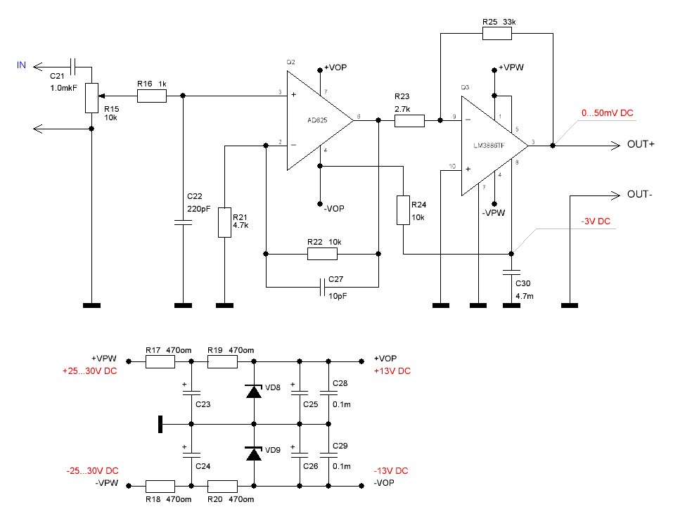

    Финал:

Название:	Схема Преобраз&#10.jpg
ID:	274525 Нажмите на изображение для увеличения.
Название:	Схема Усилител&#11.JPG
ID:	274526 Нажмите на изображение для увеличения.

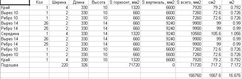

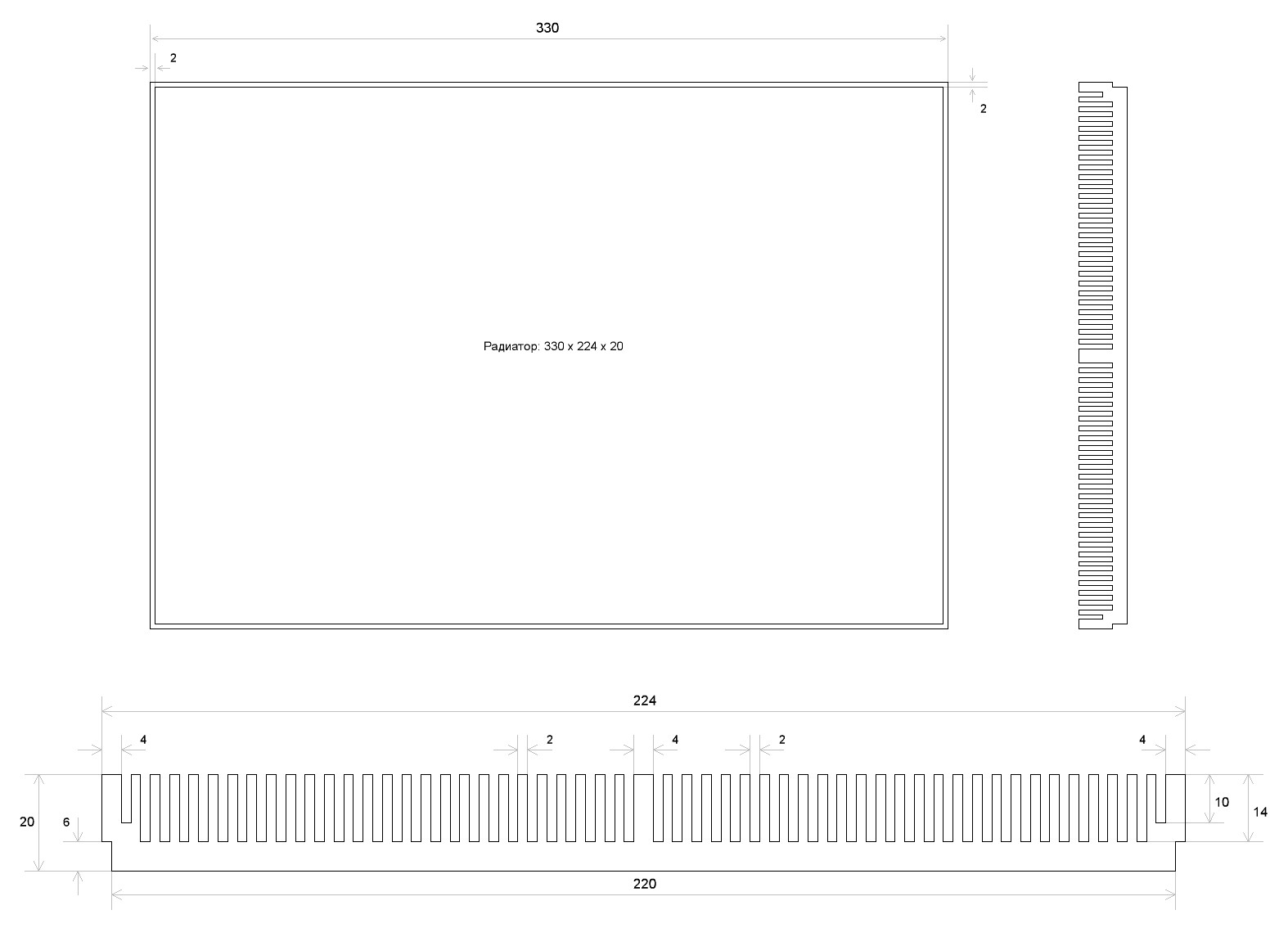

    Я конечно мог ошибиться, но вроде бы плошадь радиатора - верхней крышки корпуса, получилась 16.676 м2. Может не будет сильно греться...
    Последний раз редактировалось Alex-L; 14.09.2016 в 09:12.
    09.11.2010
    Волжане мы
    770
    По умолчанию Re: Audiomaniac Amp No1 - автоверсия
    не стал считать, но на глаз нет там площади 166760 кв.см и близко
    Аватар для Alex-L
    17.05.2009
    355
    Да не надо ничего считать - уже все посчитано - табличка ж прилагается.
    А по существу будут комментарии? А то 200 с лишним просмотров и ни одного тапка
    Фига се там радиатор!!!

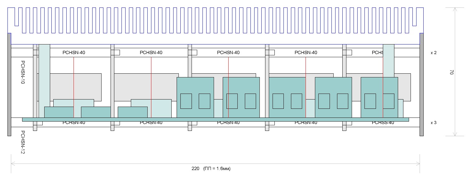

    Аватар для Alex-L
    17.05.2009
    355
    Да уж! Радиатор 330х224х20, весь усилок (5 каналов) вырисовывается 375х224х70.
    в табличке неверные данные, 1 кв.метр не 100, а 10000 кв. сантимов

    В воскресенье заехал к Алексею на прослушку данного усилителя. Слушали так сказать "Beta версию". Один канал на самодельной плате(представлена в шапке) которая питалась от блока питания для светодиодной ленты.
    Сравнение было с полноценным усилителем Aumiomaniac №1 акустика Arslab AC1, выводился звук с ПК через ЗК Asus xonar DX.
    Усилитель аудиоманиака (один канал) был подключен к одной колонке, авто версия к другой колонке. Громкость постарались выставить одинаковую.
    И так:
    Слушали тестовый диск "профетмастера" №4
    Даже с учетом того, что авто версия имеет в питании значительно меньшую ёмкость чем рекомендуется (13200uF) и вообще детали самые, что ни есть дешевые, звук не сильно отличим от прототипа.
    Заметна разница по низам, их явно меньше чем у прототипа, а вот середина и ВЧ совершенно не различимы. Возможно зависит от системы в целом.
    Считаю, когда Алексей соберет сей усилитель на заводских платах с соблюдение всех рекомендаций по использованию в данном усилителе деталей и правил монтажа, звучание будет полностью схожим с прототипом, усилителем Audiomaniac №1. А соответственно установив такой усилитель в автомобиле от звучания думаю получишь действительно удовольствие.
    Да, что-то попутал. 0.17м2. В "домашке" радиаторы от первых пеньков вообще холодные. Здесь радиатор с картинки из первого поста чуть теплый при комфортной громкости прослушивания. Думаю нормально будет. На крайняк (усилок все равно в багажнике живет) можно и кулер приколхозить.

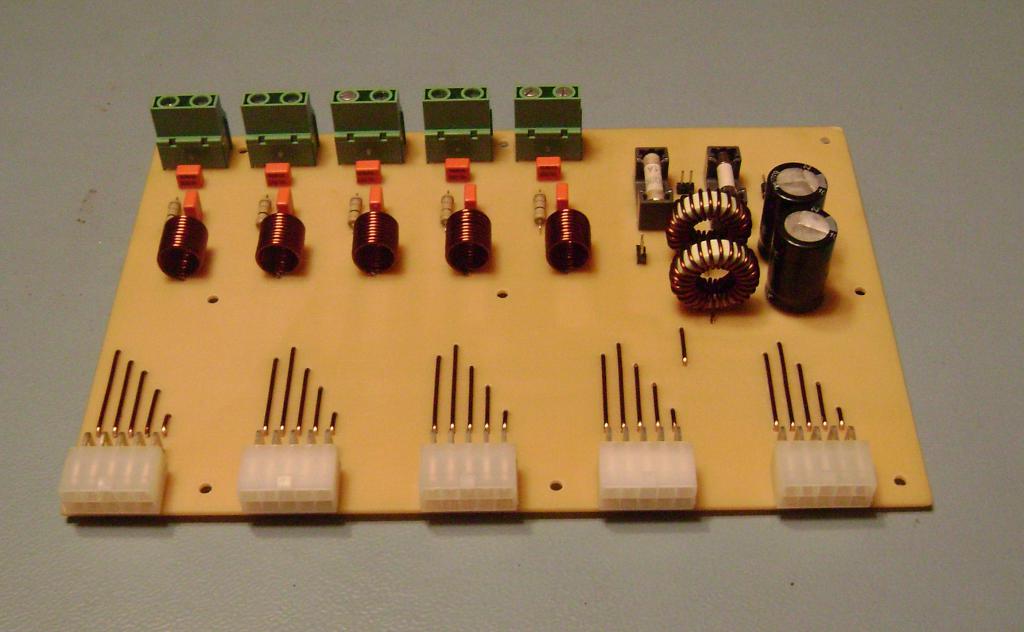

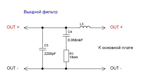

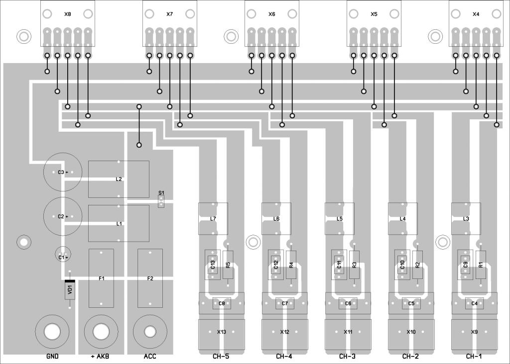

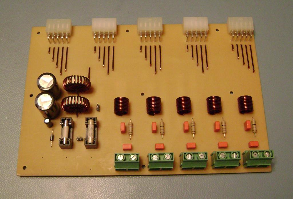

    Собрал кросс-плату на пять каналов. Фильтр питания общий для всех каналов, выходные фильтры...
ID:	274886   Нажмите на изображение для увеличения.
ID:	274887   Нажмите на изображение для увеличения.
    кросс плата подразумевается именно как кроссовер частот в компоненты, или это для питания усилителей ?

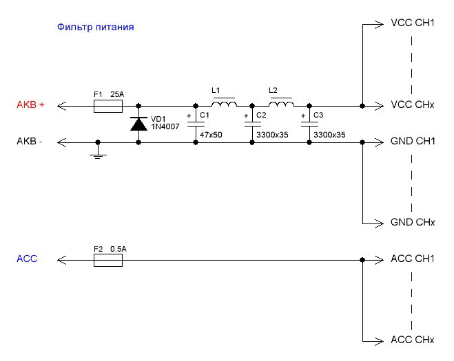

    А какой БП планируете, наводок от борт сети в авто не боитесь?
    Завсегдатай Аватар для quinine
    10.01.2006
    1,237
    Dart.sh, он же там "встроен" в плату и на схеме есть.
    Тут скорее от наводок в борт сеть авто от этого БП надо бояться, а не наоборот
    С уважением, Сергей.
    Аватар для Alex-L
    17.05.2009
    355

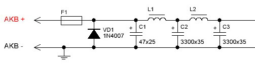

    Цитата Сообщение от quinine Посмотреть сообщение
    ...Тут скорее от наводок в борт сеть авто от этого БП надо бояться, а не наоборот
    Позволю себе процитировать А.Котова:
    Для подавления помех в цепи питания обычно ставят дроссель. В этой цепи большой постоянный ток, потому (грамотные) разработчики ставят дроссели на металлопорошковых кольцах во избежание насыщения. Однако почти ни когда не беспокоятся о проникновении помех от преобразователя в бортовую сеть автомобиля - потому конденсатор ставят лишь после дросселя, возле ключей. При этом дроссель получается большим по габаритам (ток-то ведь большой), а для успешного подавления помех имеет большое количество витков, следовательно - сопротивление по постоянному току. Потом ставят батарею конденсаторов, чтоб просадку напряжения на импульсах тока потребления устранить. Но разумно просто повысить порядок фильтра, поставив два маленьких (по габаритам и сопротивлению провода) дросселя и один из конденсаторов теперь уже существенно уменьшенной (по количеству конденсаторов) батареи поставить между ними. При этом мы еще получаем замечательное подавление помех в обе стороны.
    Именно так и сделано:
    10.01.2006
    1,237
    Alex-L,
    да у меня к твоей конструкции вопросов практически нет, кроме своего "педантизма" если я её буду делать. Конструкция оптимальна и достаточна (скорее всего). Я же ещё на carPC форуме написал что очень рад что такая конструкция появилась, и очень благодарен тебе за это! С Котовым тоже согласен
    Я просто имел ввиду, что такой ПН достаточно мощный в любом случае генератором помех является, так что ему пофиг.. на помехи из бортсети.
    Да кстати из конструктивного: 1N4007 хорошо бы заменить на супрессор типа 1.5KE18A и ещё такой же супрессор после дросселя второго поставить поставить, но с оговоркой! Что прямо перед первым супрессором на плате должен стоять предохранитель на номинальный ток а... он и стоит в общем-то
    Про 4007. Для веньшуя конечно можно, ну а на практике какая будет разница? Что первым сгорит в случае переполюсовки - предохранитель или усилок/питальник? 50/50 p.s. а нефик полярность путать - вынимательность превыше всего! в любом деле
    Конечно первым предохранитель сгорит, а не усилитель, проверено на личном опыте не один раз.
    TVS диод односторонний защитит и в случае переполюсовки и от имп. перенапряжений, коих в авто много. Про них AN от Littelfuse добавлю.
