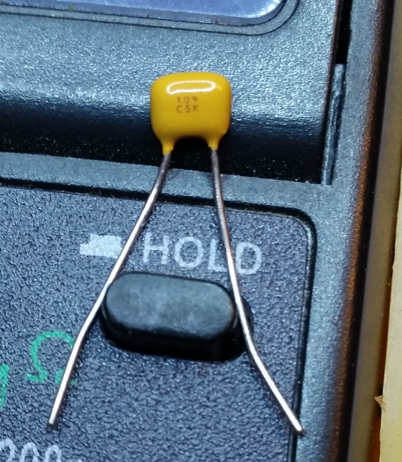

    Доброго дня.
    Не могу понять рабочее напряжение конденсатора.
    Подскажите пожалуйста.
    Спасибо.

    Если без доп. маркировки, то, скорее всего, 63В. Да и судя по емкости и размеру - то же могу сказать.

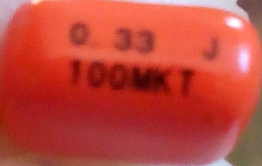

    Есть вопросы по конденсаторам. Первое фото эпкос полипропиленовый 1 мкФ 305В помехоподавляющий. Можно ли такими шунтировать электролиты в БП усилителя или уж лучше к73-17? Далее опять эпкос, но есть только код по которому ничего не нашел.
    На следующем лавсановые вимы. В каких единицах на них указана емкость? И вообще если кому не трудно можно написать по порядку емкости-вольты данных конденсаторов.
    Следующий экспонат опять какой-то лавсан. Такие есть от 0,01 до 0,33. Что за емкости и напряжение не понятно. На некоторых просто написано 0,1 J 100 и все.

    Wima: емкость в микрофарадах, напряжение 63-400 вольт. Крайнее фото: 0,33мкФ, 100 вольт лавсан.
    Инфо http://www.diyaudio.ru/article/a-3.html

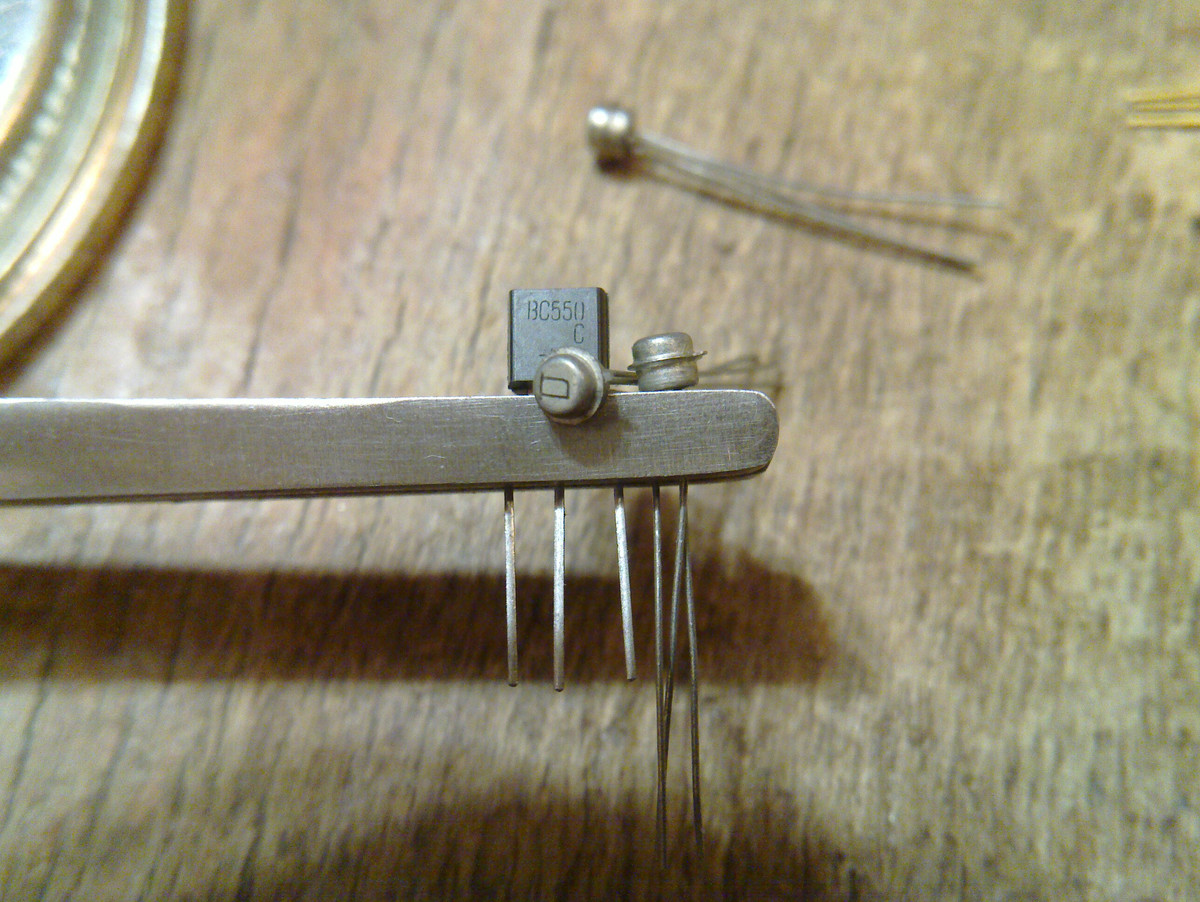

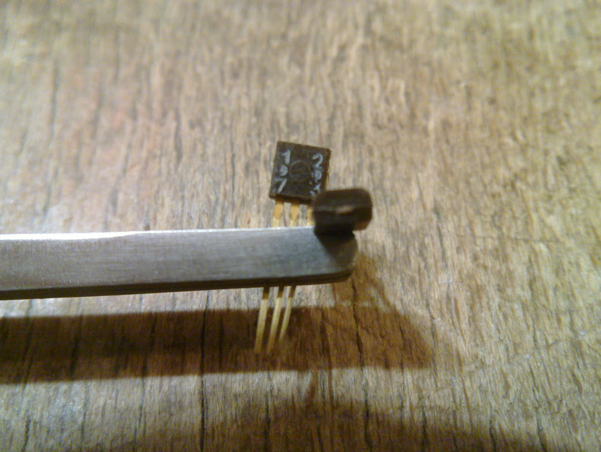

    Кто-нибудь знает что за транзисторы? TO92 на втором снимке для размера добавлен.

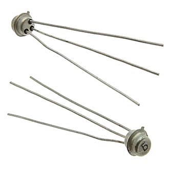

    ГТ310А например

    На первом фото корпус характерный для старых польских и ГДР-овских транзисторов. Если судить по маркировке - польский.
    Как правило (пока без исключений) - ничего интересного.

    Станислафф, straus, спасибо. Ничего особо интересного и не ожидалось. Одарили древней баночкой с деталями, стало любопытно хоть примерно узнать что это.

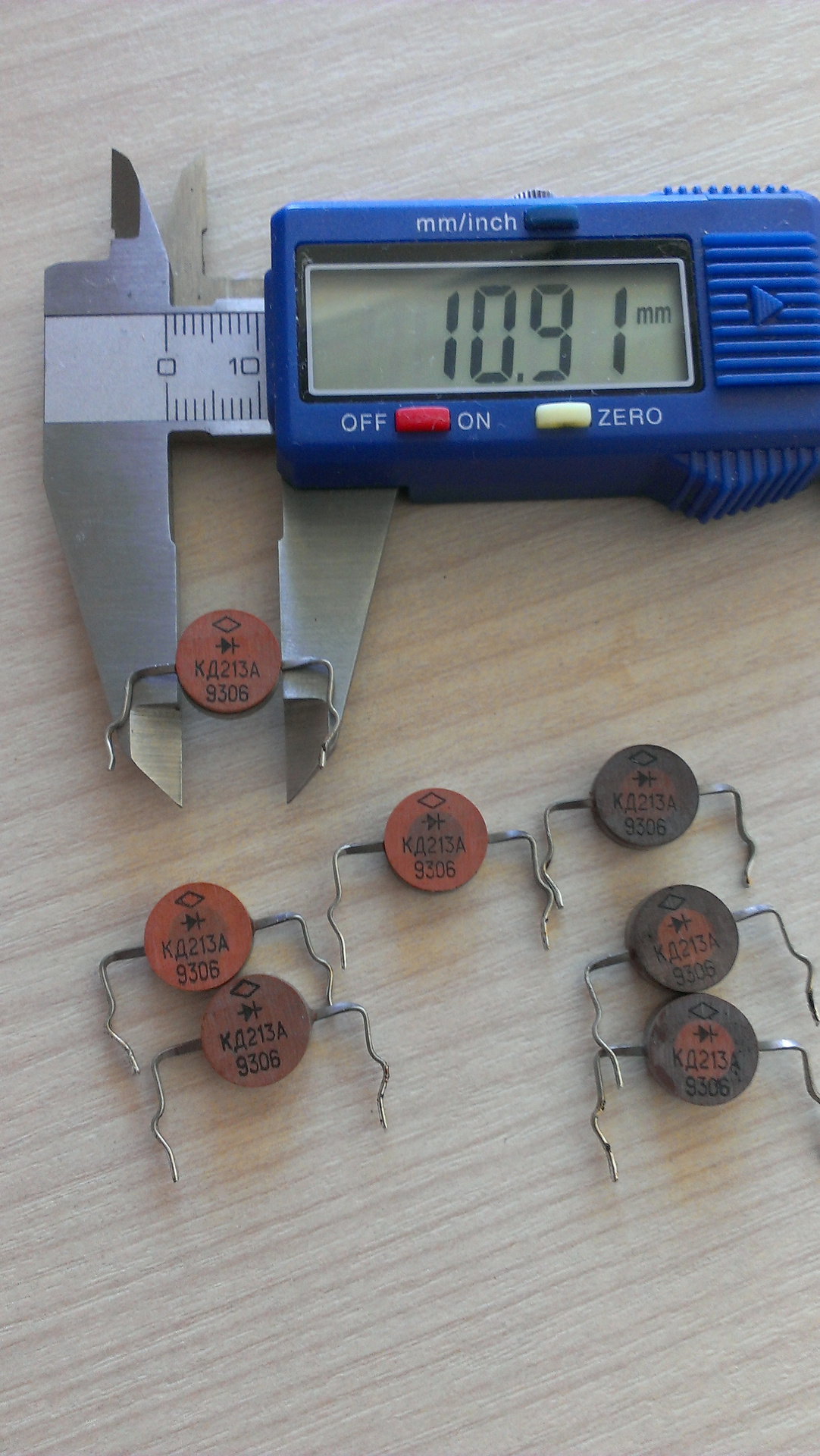

    вопрос даже не опознать, а скорее определить - что это за корпус??? такое было?
    обнаружены в аппаратуре уплотнения "Кама".

    что это за корпус
    корпус кд-23
    Фигассе. Этим диодам сто лет в обед, выпускаются с 70-х годов. В этом же корпусе впускались более поздние КД2997 и КД2999.
