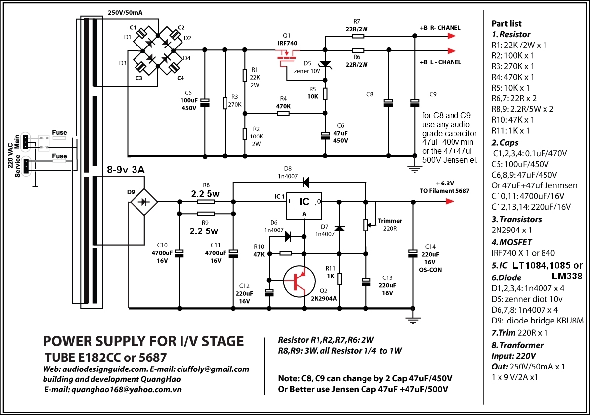

    И так, схема:

    Как видим, ничего военного здесь нет. Одно из условий -все питание должно быть стабилизировано.
    По питанию имеются три общих стабилизатора и так же общий на оба канала электронный дроссель. Естественно все они оборудованы радиаторами. Так же радиаторы на двух транзисторах BD139 в источниках тока. Стабилизаторы на 15в. никаких особенностей не имеют, а вот стаб для накала, может быть и нужно еще умощнить. Все таки потребление накала ламп около 1 А. У меня пока стоит просто ЛМ317, с радиатором около 25кв. см. греется прилично, но держится.
    По совету Jett попробовал нагрузить электронный дроссель пленкой 6.8 мкф вместо электролита. В результате получил увеличенный шум на выходе. Вылечил установкой электролита 100 мкф.
    Так же не прижился у меня совет Семигора по поводу ВСП129 в ИТ. Со схемой ИТ Петрова получились более стабильные результаты. И применив подстроечный резистор еще иполучил возможность оперативно менять ток, то есть изменять режим работы каскада. Таким образом, задав любое напряжение на аноде, при помощи Спектра, можно выставить ток по минимуму искажений.
    Для снижения фона, по совету Алекса, напряжение накала соединено с плюсовым стабилизатором.
    Ну и как предсказывали некоторые форумчане, без интегратора не обойтись. К сожалению, а может и к счастью, это единственный способ поддержания стабильного нуля на входе микросхемы ЦАП. А это уже не просто прихоть а необходимость, связанная с жизнью и смертью микросхемы ЦАП. В этом же направлении работают и низковольтные стабилитроны, включенные встречно-последовательно на входе устройства. А так же резистор R7, закорачиваемый вход на землю.
    Основную работу по защите микросхемы ЦАП берет на себя схема схема задержки на микросхеме НЕ555, которая с помощью реле где-то через две минуты размыкает выход ЦАП с корпуса и подсоединяет его к входу выхлопа. А в самом выхлопе за это время происходят процессы стабилизации режима. Ранее, я по принципу, предложенным Линксом, пробовал замыкать на корпус выход ЦАП вместе с входом выхлопа. Это не правильно, так как после размыкания контактов реле, интегратор по новому начинает востанавливать нуль и на выходе ЦАП снова скачут большие напряжения.
    Еще одна отличительная особенность в питании задержки. Она питается обязательно со своего выпрямителя и емкость в фильтре должна быть не более 100 мкф. Иначе, к примеру 10000 мкф, после отключения питания, реле не сбрасывается еще около 5 секунд и это может плохо закончиться. И другой случай, - при пропадании напряжения ( моргании света), если нет резкого сброса, могут опять таки возникнуть проблемы.
    В общем, много написал о защите, так это и есть самый важный вопрос в этом выхлопе, естественно после ЗВУКА. Но радует тот факт, что данная схема задержки со своей задачей справляется на все 100%. Кроме этого я ей поручил еще одну задачу - замыкать на корпус с помощью второго реле еще и выход, что бы не слушать всякие потрескивания, позванивания сеток и т.д.
    И последнее,- напряжение на выходе зависит от номинала сопротивления а в аноде.

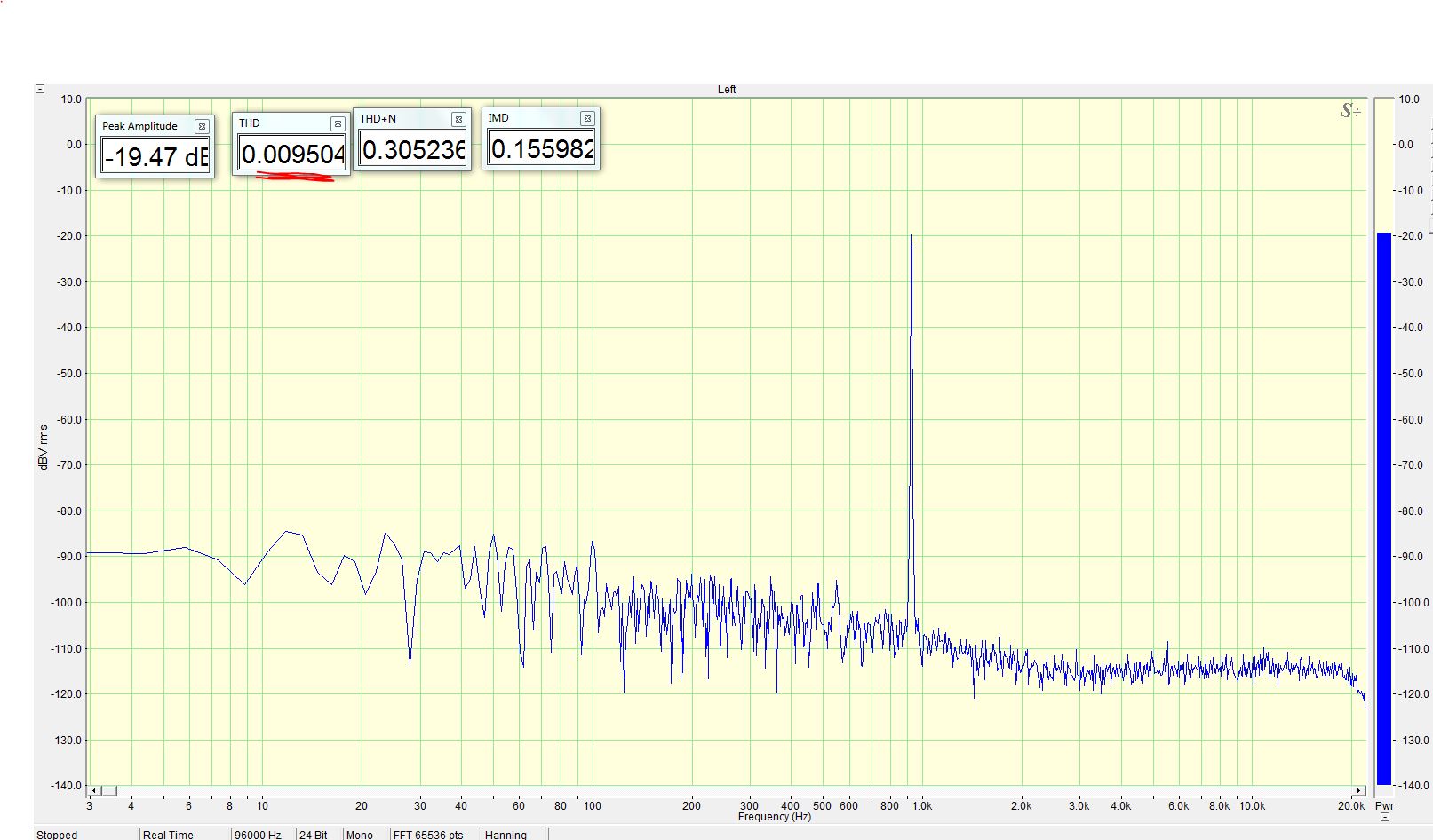

    А сейчас несколько картинок по тестам Маньяка:

    Зёбра_, а у вас вторая сетка точно с плюсом питания соединена, а не с анодом?
    И зачем столько трансов? Металлы нынче дорогие...
    - Ес. Умные люди в предыдущих ветках сказали пентоднее лучше.
    - Транс у меня один. Просто в Микро-Кап 9 я не нашел нужных макросов.
    Так же не нашел макроса светодиода. А это очень важная штука в данной схеме, для контроля работы схемы задержки.
    Светодиод, через резистор, нужно включить параллельно катушке первого реле.
    Считать режимы самому, на Зёбру не надеясь. У него даже катодный ток на схеме не указан
    - Естественно. Вы и только Вы, принимаете решение. Я всего лишь предложил свой вариант и считаю, что в данном случае это одно из самых правильных решений. ИМХО. Попробую подробней. Данная схема имеет всего лишь одну переменную составляющую - установку тока , при определенном анодном напряжении. Сопротивление резистора в аноде менять мы не можем, так как на нем происходит преобразование I/U и от его сопротивления зависит напряжение на выходе. Остается один вариант для подбора режима каскада - установка тока. И здесь мы имеем активный источник тока с возможностью оперативно, в реальном времени, с применением того же Спектра, наблюдать и настраивать по своему вкусу уровень и соотношение гармоник. Согласитесь, с карандашом и линейкой такие результаты получить ой как не просто а порой и совсем невозможно.
    Если не устраивает данное напряжение, можно использовать другое. Как его можно менять-это другая тема, можем позже поговорить и об этом. И опять же, уже с этим новым напряжением, в течении 5 минут, описанным выше способом, находим оптимальный режим.
    - Кстати, режим, указанный на моей схеме ( и ток там таки указан), является оптимальным. Потому, что и с увеличением, так и с уменьшением тока, относительно этой точки, резко возрастает уровень третьей гармоники. Вторая же гармоника, естественно при увеличении тока, уменьшается, но не значительно.
    146V-87.5V=58.5V 58.5V/3000om=0.0195 A.
    Хорошо. Но тогда какое напряжение у вас на второй сетке ? И какое вых. сопротивление?
    Согласно схемы 146V. Вы ведете к тому что бы прицепить электролит?
    В нормальном режиме на второй сетке должно быть напряжение не выше анода, т.е. резистор там надо увеличивать многократно и таки да, цеплять на землю конденсатор, чтобы бас не подрезался. Вот тогда это будет пентод.
    Упс. А этого я и не знал. А сейчас, что- триод?
    Я думал это значение просто должно быть не больше 150 вольт и стабильным, то есть, не промодулированным анодом. Ну а одинаковое значение, можно ? Как в справочнике.
    Спс.
    Ладно, добавим, это не проблема. Даже интересно стало, - а что, звук может стать еще лучше???
    Сейчас можете повредить электро-вакуумный прибор.
    Да. Или на несколько вольт ниже, что на мой вкус еще лучше.
