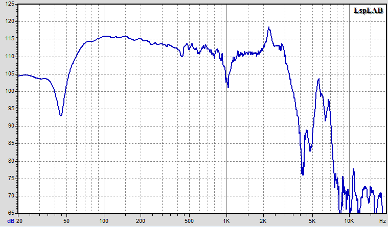

    Чем вызван горб в области 70Гц? Накачка?

    По умолчанию Re: Трехполосная АС WTM813 на динамиках Dayton
    График передаточной, 70гц не накачка.
    Неравномерность АЧХ на НЧ вызвана отражениями от земли во время измерений.
    Заниженным объемом чем чем, это горб фи.
    Отражения от земли это обычно провал в области 150-200Гц. Зачем же тогда указывать чувствительность системы по "Неравномерность АЧХ на НЧ вызвана отражениями"?
    График АЧХ снят с 1м.? Было бы интересно посмотреть замер вуфера в ближнем поле.
    ---------- Сообщение добавлено 23:50 ---------- Предыдущее сообщение было 23:40 ----------
    Ну да, похоже на то.

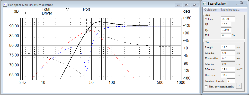

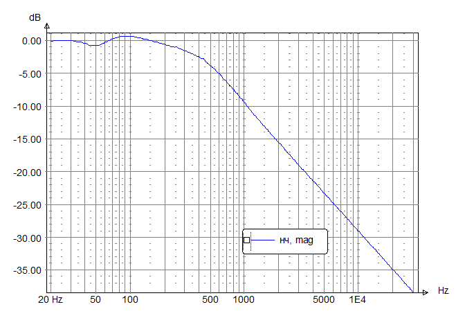

    По модели 91,8дб отдача на 60гц в метре при 2,83Вольта, что подтверждает шумомер.
    Замер вуфера в ближнем поле

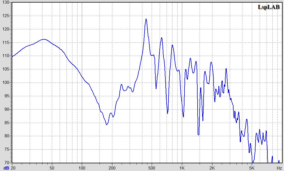

    ---------- Сообщение добавлено 23:30 ---------- Предыдущее сообщение было 23:07 ----------
    Не угадано, гадаем дальше.
    АЧХ ФИ в ближнем поле в голом ящике.
    Забавно, то есть понимания как своя же акустика работает нет.
