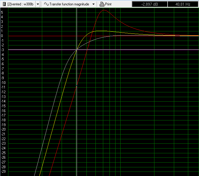

    Вопрос Посоветуйте выбрать правильную частоту настройки ФИ исходя из графика
    Чайниковский вопрос. Смоделировано в программе WinISD альфа. Не умею читать пока эти графики как надо.
    Резонансная частота динамика Сабвуфера в закрытом ящике 62 Гц.
    Желтая линия - рекомендация производителя, настройка 45 Гц. Красная - настройка ФИ на резонансную частоту динамика в 62 Гц (взял исходя из мнение многих что на нее надо настраивать)
    И белая - настройка ФИ по формуле 0,65 от закрытого ящика, в данном случае 39 Гц.
    вроде бы оптимум выходит заводская желтая настройка ? с ней выходит 0-1-0 Дб горбик 49-205 Гц, падение при -ЗДб : 40Гц, как и при настройке ФИ на 39 Гц.
    При настройке ФИ 39Гц, белая линия вылазит в 0 Дб лишь на 85Гц и дальше ровно. Ну а с 62 Гц - горбище выходит конкретный, походу не катитНажмите на изображение для увеличения.
    На частоту резонанса динамика БЕЗ ОФОРМЛЕНИЯ.

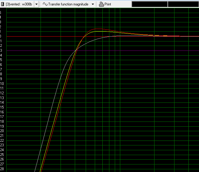

    Динамик дешевенький, из заявленных 36 выдает 47 примерно. Тогда будет так (красная линия на 47 теперь)Нажмите на изображение для увеличения.

    По умолчанию Re: Посоветуйте выбрать правильную частоту настройки ФИ исходя из графика
    Частота настройки ФИ на частоту динамика без оформления берётся примерно .Она может быть как выше ,так и ниже.Более точные значения будут зависеть от комплекса параметров головки . Можно ещё ориентироваться на график импеданса добиваясь равной величины горбов.
    Надо смотреть множество параметров, и перебирать кроме частоты порта еще его площадь, подбирая компромисс между максимальной площадью и умеренной длиной, ну и конечно объем ящика.
    А смотреть надо на ГВЗ, смещение при макс. интересующей мощности, АЧХ при этой мощности, которая(ачх) зависит от мощности и площади порта (в нормальных калькуляторах), причем еще прикинуть частоты стоячих волн в комнате/авто, чтоб настройка порта не попала в одну из них.
    Смотреть на равность горбов импеданса можно только ориентировочно, и только в простых калькуляторах. В нормальных, которые хоть как-то примерно учитывают потери в порте, равные горбы равнозначны жуткой кривоте.
    Без подробной информации надо ловить что-то между серым и желтым, ближе к желтому.

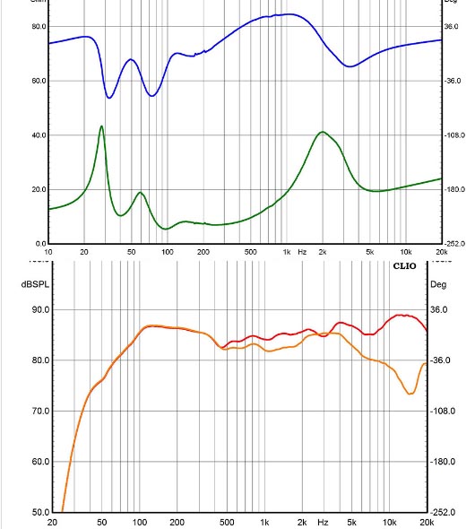

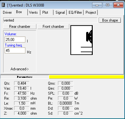

    Ок. А сами цифры откуда? Из даташита?
    Давно не заходил
    19.06.2016
    204
    нет. этот дин измеряли в журнале автозвук.рф, параметры взяты оттуда
    Заявка (бумажка с описанием) Факт
    Fs, Гц 36,3 47,5
    Vas, л 30,5 19,4
    Qts 0,40 0,484
    EBP, Гц — 91,0
    да, а на самом дине наклейка гласит:
    Fs, Гц 44
    Vas, л 21,8
    qts 0,37
    посему взял результаты автозвука

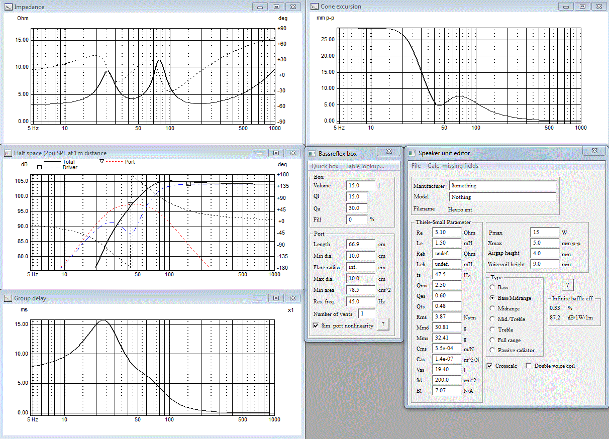

    Симулятор говорит надо уменьшать объем ящика литров до 15-ти, может 18-ти.
    По тем скудным и недостоверным данным:
ID:	271552Да, с диаметром порта я промазал, не доглядел. 10см многовато - длина 66см - это органная труба.
    ---------- Сообщение добавлено 20:52 ---------- Предыдущее сообщение было 20:43 ----------
    Настройте на 60-65 Гц
    С такой добротностью почти в 0.5 это сложновато... Хотя кто знает что там на самом деле?
    По опыту последних конструкций ,оптимальная настройка порта получалась при частоте близкой к частоте резонанса динамика в свободном поле .Причём горбы импеданса получались практически равны по высоте .Графики не расчётные ,а реально измеренные.Есть ещё одно наблюдение : частота резонанса головки в фазоинверторе и ящике с закрытым портом имеет разные значения.
    Последний раз редактировалось Аександр; 27.07.2016 в 04:52.
    Логично!
    Зная значение «резонансной частоты динамика в ящике» легко найти оптимальную резонансную частоту фазоинвертора. Просто-напросто умножьте её на 0,63. К примеру, получили резонансную частоту динамика в ящике 62 Гц – следовательно, оптимальная частота резонанса фазоинвертора будет примерно 39 Гц.
