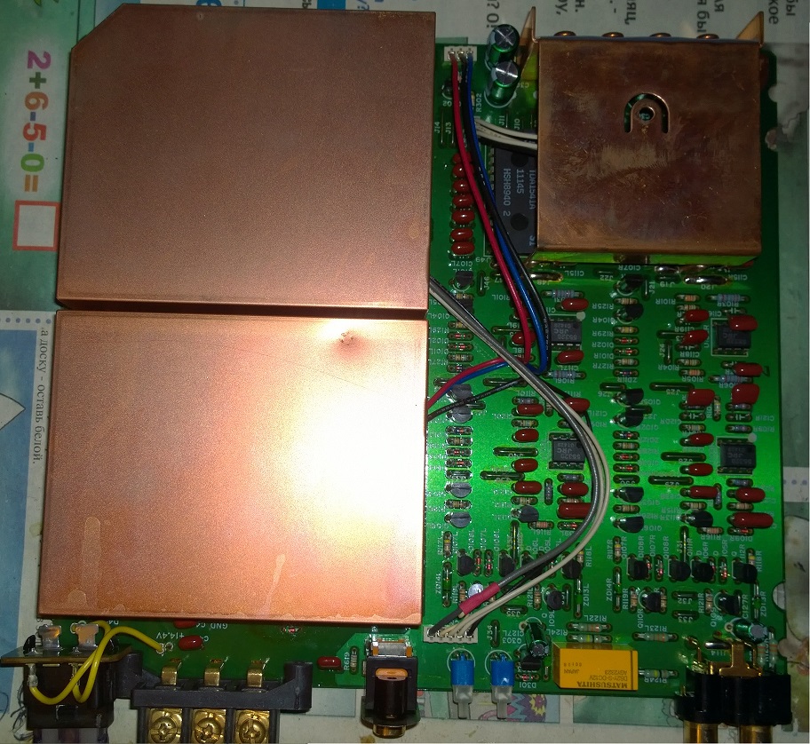

    Всем привет! Обзавёлся данным даком на микросхемах TDA1541S1, думаю произвести некоторые доработки. Пока в планах установка DEM конденсаторов мурата Х7R на 4,7 мкФ, замена оперов 5532 на AD823, установка генератора Gollege, ну и по питанию небольшие доработки. Полной схемы у меня нет, есть кусочки, их и прикладываю. Клок, если я правильно понимаю, тут сделан на таймере 555, странное решение.
    Первый вопрос, подойдут ли AD823 на замену 5532?

    У этого DAC-а spdif вход, клок из него и восстанавливается. А на 555 это что-то другое, так мне кажется.

    antiluser, да, как вариант, восстанавливается из спдиф клок, но тем не менее генератор на 555 там тоже есть. Идет сигнал от 555 на спдиф приёмник PD0037, но документацию на него не найти, возможно это перемаркировка NPC какого-нибудь..

    Генератор на spdif приемнике бывает для определения входной частоты дискретизации. Может и здесь так? Индикаторы частоты присутствуют.

    Да, похоже Вы правы. Пока с установкой гулледжа повременим

    Можно от spdif входа и отказаться, подавая i2s с чего-нибудь типа Фламенко/Болеро. Тогда генератор нужен.

    antiluser, была у меня мысль воткнуть вместо родного приёмника Lynx icm 34 с отдельным генератором, но он здоровый и в корпус дака не влезет.

    Закончил я с ремонтом и модернизацией, в итоге:
    1. Пришлось заменить большую часть электролитов, т.к. все они либо подсохли, либо потекли (особенно в БП пришлось даже дорожки пропаивать из за вытекшего лита).
    2. Почти тотальная пропайка, поскольку кольцевых трещин в пайках было очень много, удивляюсь как он работал вообще.
    3. Заменил оперы на АД823.
    4. Установил под брюхами цапов доп керамику на дем ячейки (подсмотрел в увертюре).
    5. Заменил разделительные эл-литы на выходе на плёнку.
    Ну и по мелочам остальное.
    Затею со сменой спдиф приёмника и установкой генератора отмёл, есть мысль в будущем приспособить болгарский транспорт усб к этому хозяйству.
    Звучит очень не плохо, вторая жизнь цапу обеспечена. Кстати принимает и проигрывает 24х44.1 и 24х48, чего по идее делать не должен, может просто младшие биты отсекает, хз.

    DenOFF, на 2-м фото большая плёнка mkp x2 где стоит? это пятый пункт?

    junz, на выходе, 5 пункт.
